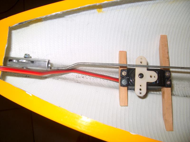

Ander vraagje over de sleepkoppeling. Iedereen(ik noem het maar ff zo) roept op mbf dat moet een zware servo zijn. Nu zit er in de wilga een graupner 10kg servo...die ik er inmiddels uit heb gehaald, mgoed) Ik heb net een proefsetupje gemaakt en al hang ik er met mn volle gewicht aan (nee niet letterlijk), zelfs een normale s100 robbe servo uit het jaar kruik trekt de koppeling gewoon los met 20 kg belasting... (en dat is echt 20kg, en de servo weegt wel meer dan de helft minder.) Sterker nog een Hitec 81 van 10 gram doet het met deze 20 kg ook nog op zn sloffen... Wat zijn nu de echte ervaringscijfers / wat is nu wijsheid ?
Iig geval gaat de HR servo die nu in de staart zit naar voren in de romp. We maken gewoon een pull pull dingetje..scheelt weer een 100 gram lood in de neus.
Ander vraagje over de sleepkoppeling. Iedereen(ik noem het maar ff zo) roept op mbf dat moet een zware servo zijn. Nu zit er een graupner 10kg servo in) maar ik heb net een proefsetupje gemaakt en al hang ik er met mn volle gewicht aan, zelfs een normale s100 robbe servo uit het jaar kruikk trekt de koppeling gewoon los... (maar weegt wel meer dan de helft minder.)
Wat zijn nu de echte ervaringscijfers ?
Dat hangt puur van de constructie van de sleepkoppeling af ...
Persoonlijk gebruik ik ook liever een zwaarder type hiervoor, alhoewel het best kan met een gewone standaard servo. In de Megastar heb ik er een Hitec HS 645 MG in
Een vliegmaatje ( sleper ) van mij bouwt zelf sleepkoppelingen die hij demonstreert met een 9 gram servootje erop .
Werkt perfect !! Het zijn dan ook juweeltjes die sleepkoppelingen ...
Nou das precies wat ik denk en eigenlijk ook al voorzie..... zolang de koppeling maar juist is geconstrueerd heb je geen bak van een servo nodig, maar kan je met minder ook af. Ff kijken wat voor een lichte servo nu een beste koppeling is :-)
In mijn Foka4 van 5 meter zit er een zelfbouw sleepkoppeling waarvoor ik de servo's die uit de Megastar kwamen voor gebruik... In de Megastar zitten er nu van Graupner in.

Ik had bewust voor een 10 kg servo gekozen. Die sleeplijn kan je een kist kosten als hij niet loslaat wanneer jij dat wilt. En aangezien de servo praktisch op het zwaartepunt zit maakt dat voor het balanceergewicht niet veel uit....
Maar goed, dat was mijn gedachte....
grt, Louis
Franck, als je graag het wiel opnieuw uit wil vinden prima. Maar een sleepkoppeling kan niet zwaar genoeg zijn. (kwa trekkracht) Er lopen genoeg draadjes met dit onderwerp, ervaring en wijsheden genoeg. Dat verschil van servogewicht is te verwaarlozen.
Maar als jij er een servo achter wil knopen van het jaar kruik... Het is jouw feestje...
wat voor sleep koppeling zit er in? foto
ik zal voor die paar gram niet gaan bezuinigen op de servo het heeft mij al bijna een keer een sleper gekost.
in mijn rascal heb ik een 10 kilo op sleep koppeling zitten die trek ik met mijn handen stil
erik
Hmm, dat klopt en misschien zoek ik wel spijkers op laag water.
dit is de koppeling die er nu in zit.
Maar als jet mij vraagt zou je liever iets als dit hebben
omdat de bestaande koppeling alleen naar achter en opzij ontkoppelt en de laatste naar alle kanten al zit er aan de laatste koppeling dan wel weer een scherpe rand..mgoed tgaat om het idee.
...maar zoals gezegd ik heb de wijsheid niet in pacht.
bestaande sleep koppeling gebruiken andere horen in de neus van een zwever.
als je die gebruikt in je sleper ontkopelt die niet en sluit je heel veel lusjes
Behalve de kracht van de servo is het van belang hoe je hem aansluit. Ik heb vaak genoeg flinke servo's gezien waarbij de aansluiting naar de sleepkoppeling op 1,5 cm van de servoas was gemaakt en de servo in de zender naar 30 % uitslag teruggeprogrammeerd. Hiermee verknoei je het systeem.
De koppeling op de Wilga is prima, de stift hoeft hooguit een beweging van 6 mm te maken. Je kunt dus de stift zo dicht mogelijk bij de servoas zetten en dus een flinke kracht over deze 6 mm ontwikkelen.
Dit neemt niet weg dat ik daarnaast altijd voor de 10 kg servo zou gaan.
...omdat de bestaande koppeling alleen naar achter en opzij
Dat is ook de enige positie waar je een zwever mag verwachten, als je aan het slepen bent. Ik heb nog nooit een zwever vóór een sleper uit zien vliegen. Als dat wel zo is ben je al enkele seconden te laat geweest met afkoppelen. Regel 1 bij het slepen: als er iets niet gaat zoals zou moeten dan gelijk afkoppelen. Wen jezelf aan (ook als zwever) om zeker bij de start met je vinger aan de ontkoppelschakelaar te vliegen zodat je direct in een reflex af kunt koppelen. Als je een seconde wacht ben je vaak te te laat.
Als je gaat kijken naar sleepvliegtuigen zul je zien dat er nooit zo'n koppeling als jij laat zien wordt gebruikt. Die zijn moeilijker in te haken en het lusje gaat haken aan de armpje. Daarnaast zitten er een aantal bewegende delen in die wrijving of storingen kunnen veroorzaken.
De koppeling zoals er nu in zit is (in bepaalde varianten) het enige wat je ziet. Een recht pennetje wat door een sleufje omhoog steekt.
