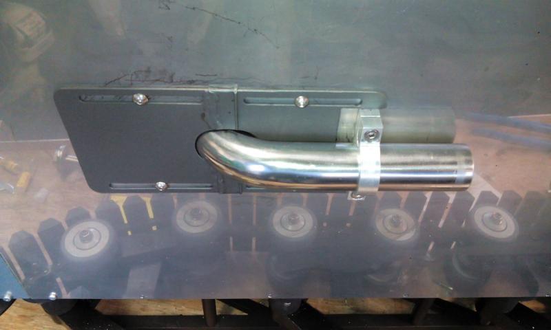

    Na een tijdje weer lekker kunnen bouwen aan de Ripsaw.
    Uitlaatbocht gemaakt en de afscherming voor de ergste vuil en bende.
    [​IMG]
    De afscherming is gemaakt van overjarige printplaat waarvan de uv laag
    aangetast was. Hittebestendig en makkelijk te verwerken !
  8. Tiger I
    Tiger I
    Lid geworden:
    28 sep 2011
    Berichten:
    1.734
    Locatie:
    Groningen
    netjes :)

    Tnx Bram !
    Blijft leuk speelgoed, zeker de 1:1 versie die ik wel eens uit zou willen proberen..:p:p

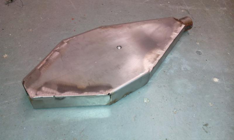

    Een beetje veel gewerkt in het buitenland, kom je niet aan bouwen toe.
    Wel het bedenken van het volgende project...
    [​IMG]
    De uitlaat gehecht en klaar om af te lassen (gezien mijn TIG vaardigheden zal er ook nog het nodige geslepen moeten worden :D )

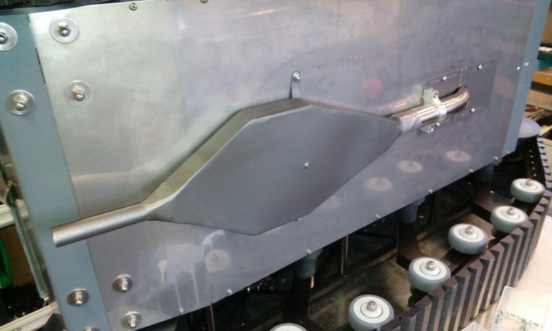

    [​IMG]
    En het eindresultaat, de verbinding zit nu nog tijdelijk met ducttape vast.
    Dat zal nog worden vervangen door een teflon slang.
    De volgende stap is nog een beugel maken voor het eind van de demper.
    Hier kan later nog een eventuele einddemper op.

    Sorry maar word deze uitlaat nog beschermd dmv een plaat.
    Zodat je hem er niet afrijdt.
    Groetjes,
    Frankwin
  19. Nak
    Nak
    Lid geworden:
    16 jun 2013
    Berichten:
    227
    Locatie:
    Schagen
    De uitlaat is van 1mm rvs en hangt straks aan 3 ophangpunten.
    Zolang ik niet volgas over stenen ga, zal de 90mm bodemspeling onder de uitlaat
    wel voldoende zijn.
  20. JoopB

    Ziet er goed uit Nak :thumbsup:
