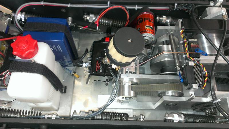

Hij staat er eindelijk in, de RCMK heeft zijn plek gekregen :
full
Nu verder met de elektronica, sensoren, killswitch, crashdetector, startmotor, software en de uitlaat.
Vanmiddag eens kijken hoeveel de Ripsaw nu weegt.. :confused:
En de score is........ 64.3Kg ! :shock:
Rijklaar zal dat nog wel onder de 70Kg blijven, het meeste zit er nu in.
Wow, dat is nog eens een flink gewicht! Nu maar hopen dat alles sterk genoeg is. Succes met de laatse stappen.
Alle aandrijfassen zijn rond 12mm en van C45 staal en de trekkende assen zijn dubbel gelagerd op rond 16mm.
