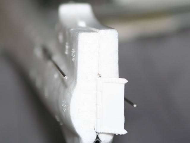

Ben weer even bezig geweest, servo's rolroeren zijn mechanisch aangesloten en met afstandsbediening afgesteld :D
Verder is staart geplakt:
en zitten de latjes voor de servo's erin.
