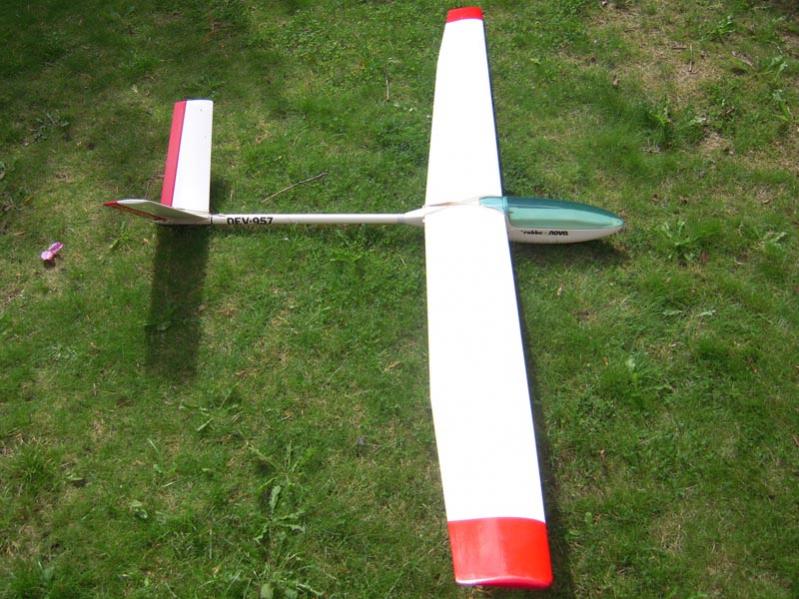

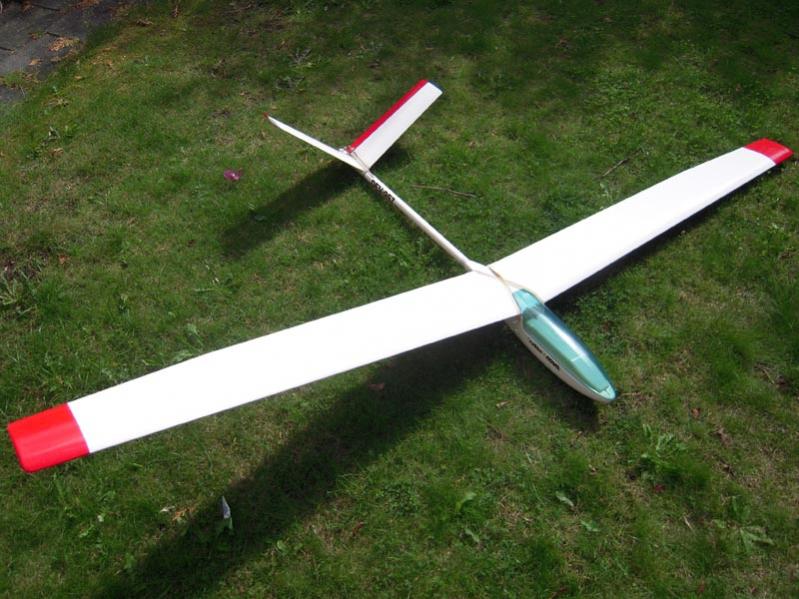

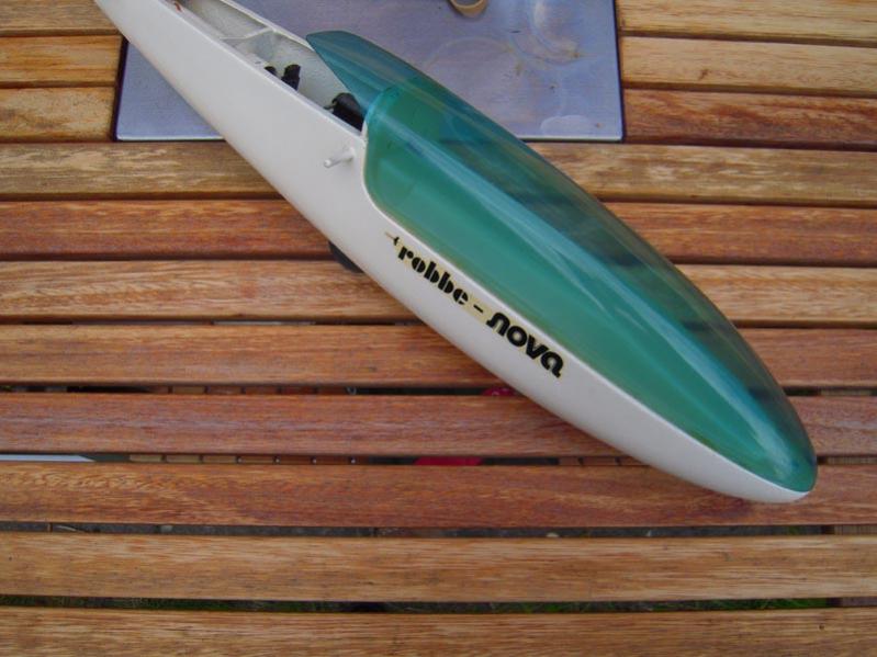

Ziezo! Als beloofd wat plaatjes geschoten!
Robbe Nova... Kit rond 1984?

Een hele knappe kist. Nieuwsgierig naar de bouwer! En wie weet heeft hij nog de tekeningen...

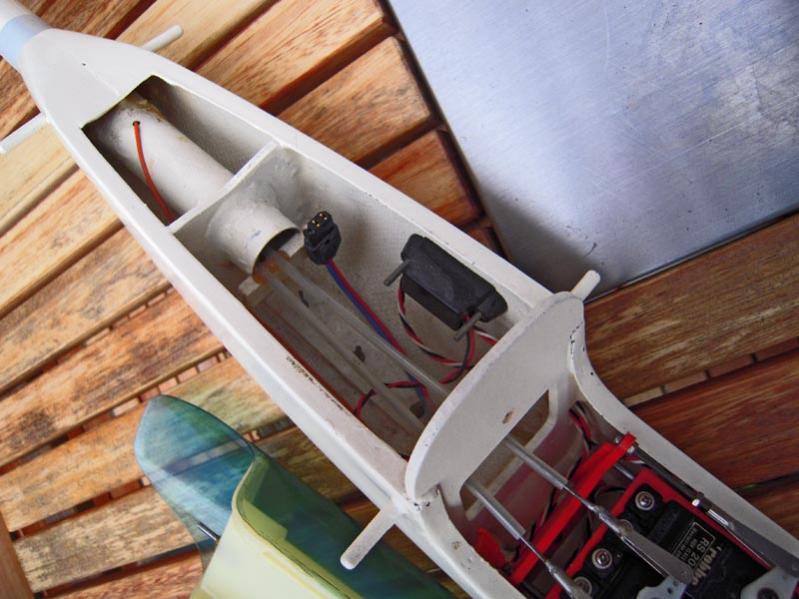

Ziet er mooi uit... gaaf hè, die mechanische mixer.
Veel vroeger. Mijn eerste Nova bouwde ik 1978. Ik weet dat vrij nauwkeurig omdat in '77 mijn vrouw bij me kwam wonen en we in '79 verhuisden naar ons huidige huis... die Nova bouwde ik in het oude huis.

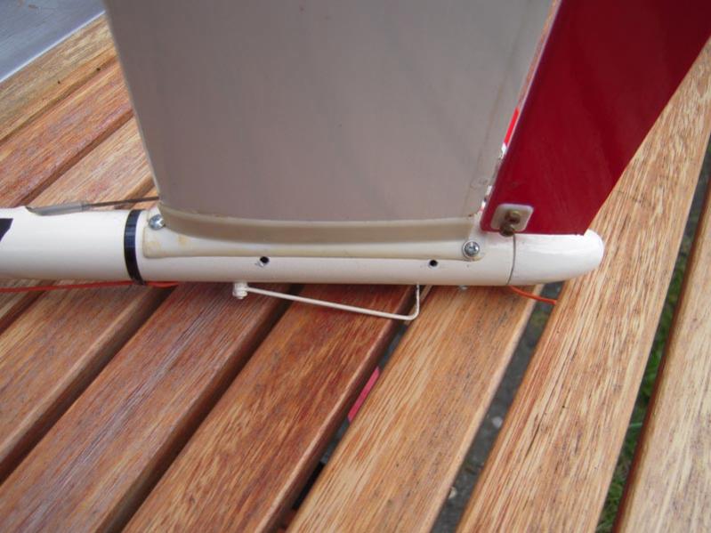

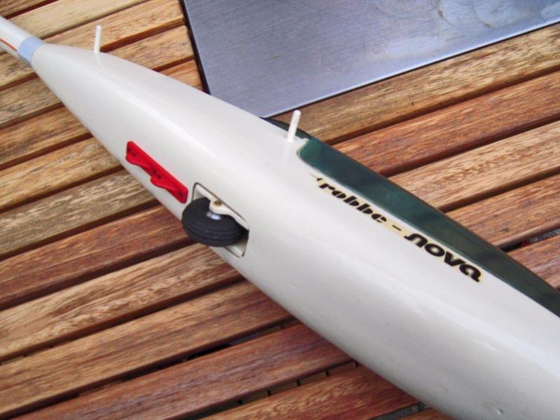

Zie ik het goed, loopt de antennekabel (rood) gedeeltelijk door de aluminium staartbuis? Op foto 9 zie je hem de buis in gaan. Op foto 6 zie je hem onder de staart, maar kennelijk zit een deel in die buis?

Hij is stoer hé! Ja, die mixer. Geniaal! Spelingvrij.
Ik heb de servo's ook opengeschoefd. Ziet er als nieuw uit van binnen.
Servo's ook geen speling.
Wat doe je nou met zoiets? Klassiek vliegen? Of maak je er een anachronisme van? Beetje een dillemma hoor!
Wanneer is die kist dan wel niet op de markt gekomen? Wellicht is deze bouw nog ouder? Ik heb helaas niet alle catalogie... niet overlappend... in ieder geval... ontvanger FMSS? Wanneer kwamens ze daar mee?

Antenne.. zja.. door allerlei gaatjes... vanuit de romp door de buis, om eronder buiten over de hele lengte onderlangs de buis te lopen... dan hopla bij de V-staart de buis weer in te steken, er achter weer uit te prikken. Hoezo antennevrees?

Ik ben niet echt een electronicatype... maar voor zover ik weet is de lengte van een antenne nogal kritisch, en de stukken die nu door de alu buis lopen zijn in principe afgeschermd en doen dus niet mee. Ik zou denken dat je nu dus een veel zwakker ontvangst hebt dan mogelijk is.
Zal er best mee vliegen, maar je weet nooit van tevoren hoever weg hij kan...
Het zou trouwens ook kunnen dat zoals de antenne een heel stuk langs de buis loopt, ook niet gunstig is.
Bij mijn Nova1 kwam de antenne achter uit de romp en hing vrij omlaag. In Nova2 zit 2.4 Ghz dus daar steekt niks uit... (glasvezel is geen belemmering voor radiosignaal)
Nee, de buis schermt niet af. Die gaat over zo een lengte meewerken als antenne. Maar het is hypothetisch. Heb helegaar geen 35 set :confused: doch 40/41 bootjes :cool:.
Als ik er mee zou gaan vliegen zal ik moeten kiezen uit een van m'n 2.4Ghz Jeti R ontvangers of een MPX-RX synthesized. ;) Da's wel geriefelijk...
De 2.4 heeft inderdaad geen last van glasvezel (...wel van koolstof).
