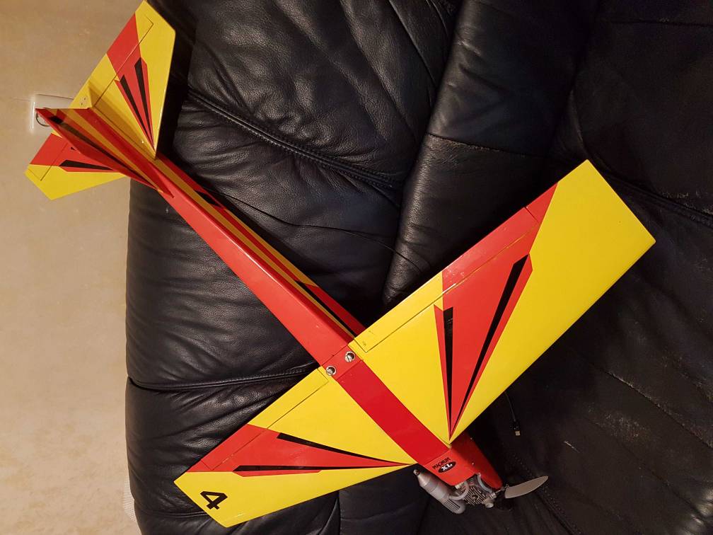

Momenteel bouw ik een pylon-racertje, vleugel eveneens bekleed met Balsa (dikte: ??). Dit Balsa heb ik vervolgens bekleed met 50gr/m² GFK-weefsel en zo min mogelijk 24-uurs lamineer epoxy. Het geheel voelt erg stevig en toch ook licht. Klein beetje spray-paint/ lak en klaar. Stel dat je op deze manier de hoofdvleugel opbouwt, zou je met 1mm - 1.5mm balsa mss kunnen volstaan.
Er zijn wellicht diverse manieren om balsa te schilderen, graag zou ik een aantal mogelijkheden willen horen.
Ik ben dus erg benieuwd, hoe jij het hebt gedaan, ik stel het zeer op prijs het te horen.
