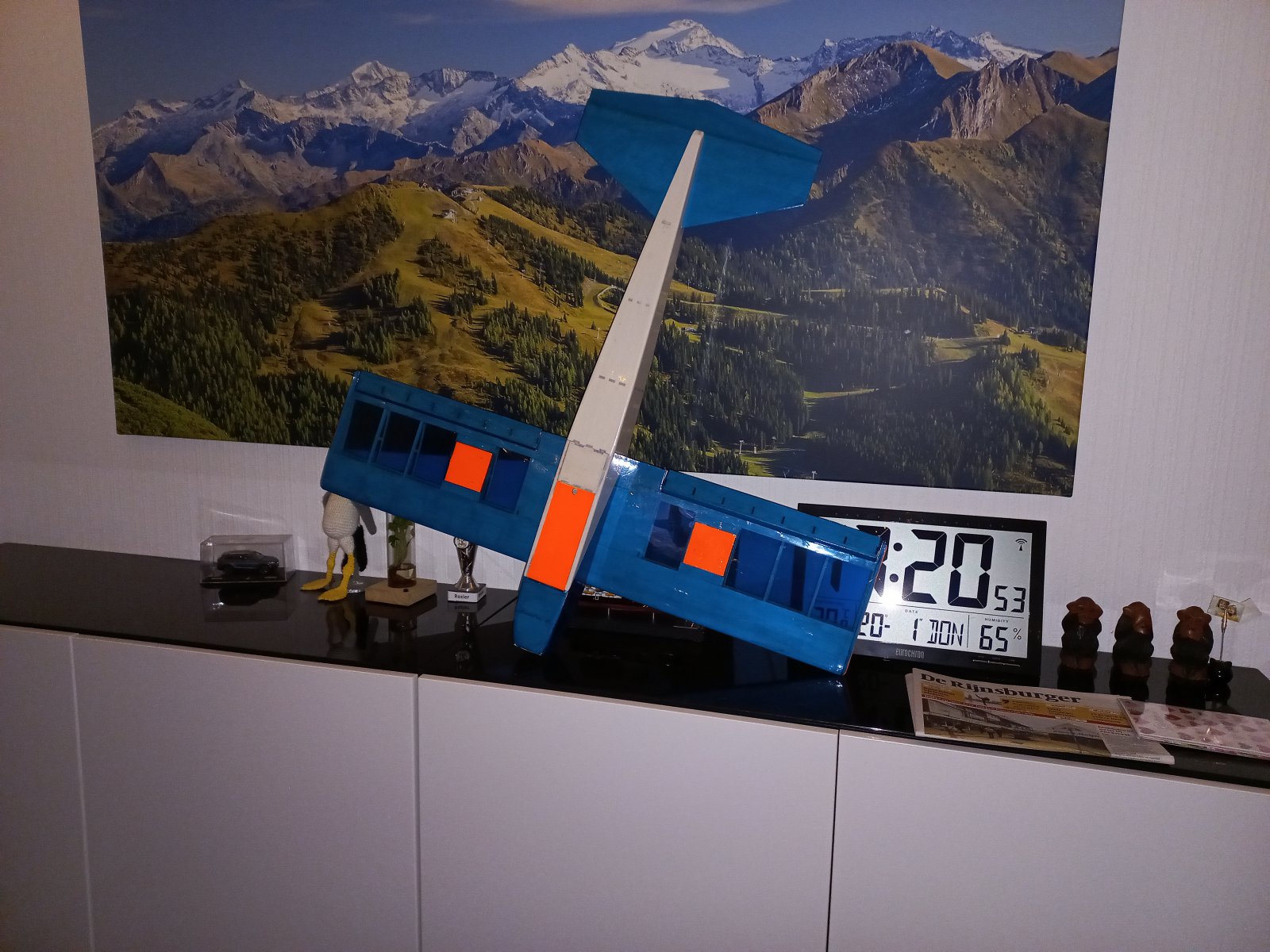

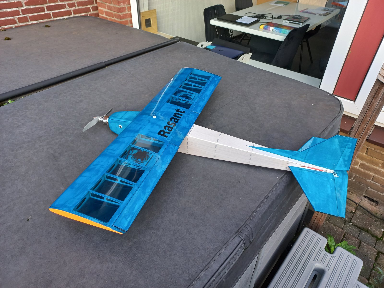

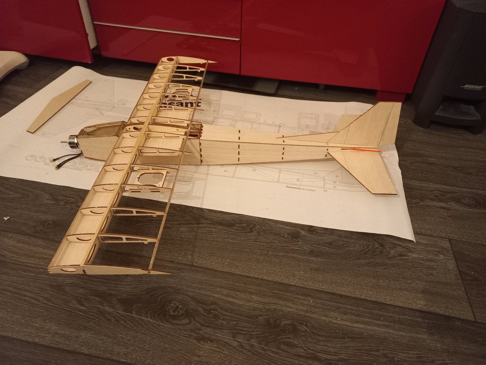

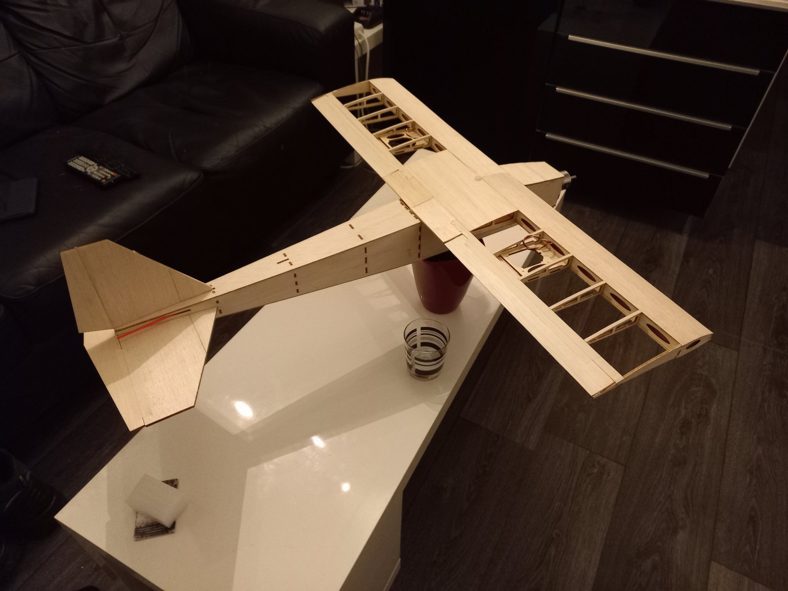

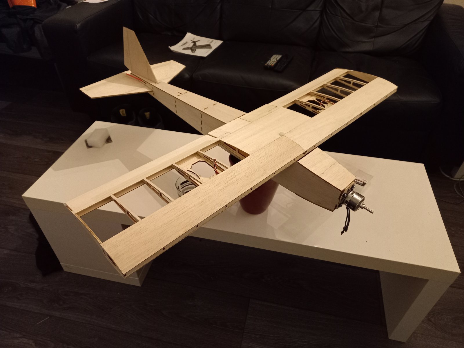

    De vleugels inmiddels geheel ingedekt met 1,5 mm balsa en de ailerons passend gemaakt.
    Op de plaats , waar de bevestigingsbout komt, opening versterkt met een dun rondje van triplex, ter voorkoming van een deukje
    Let op, bij het plaatsen van de scharnieren, dat de plaatsen van de ribben en die van het aileron niet gelijk zijn, dus even goed kijken waar ze komen.
    Hou ook rekening met het plaatje triplex in de ailerons voor de bevestiging van het heveltje.

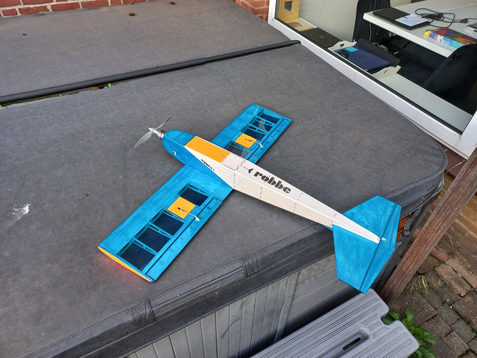

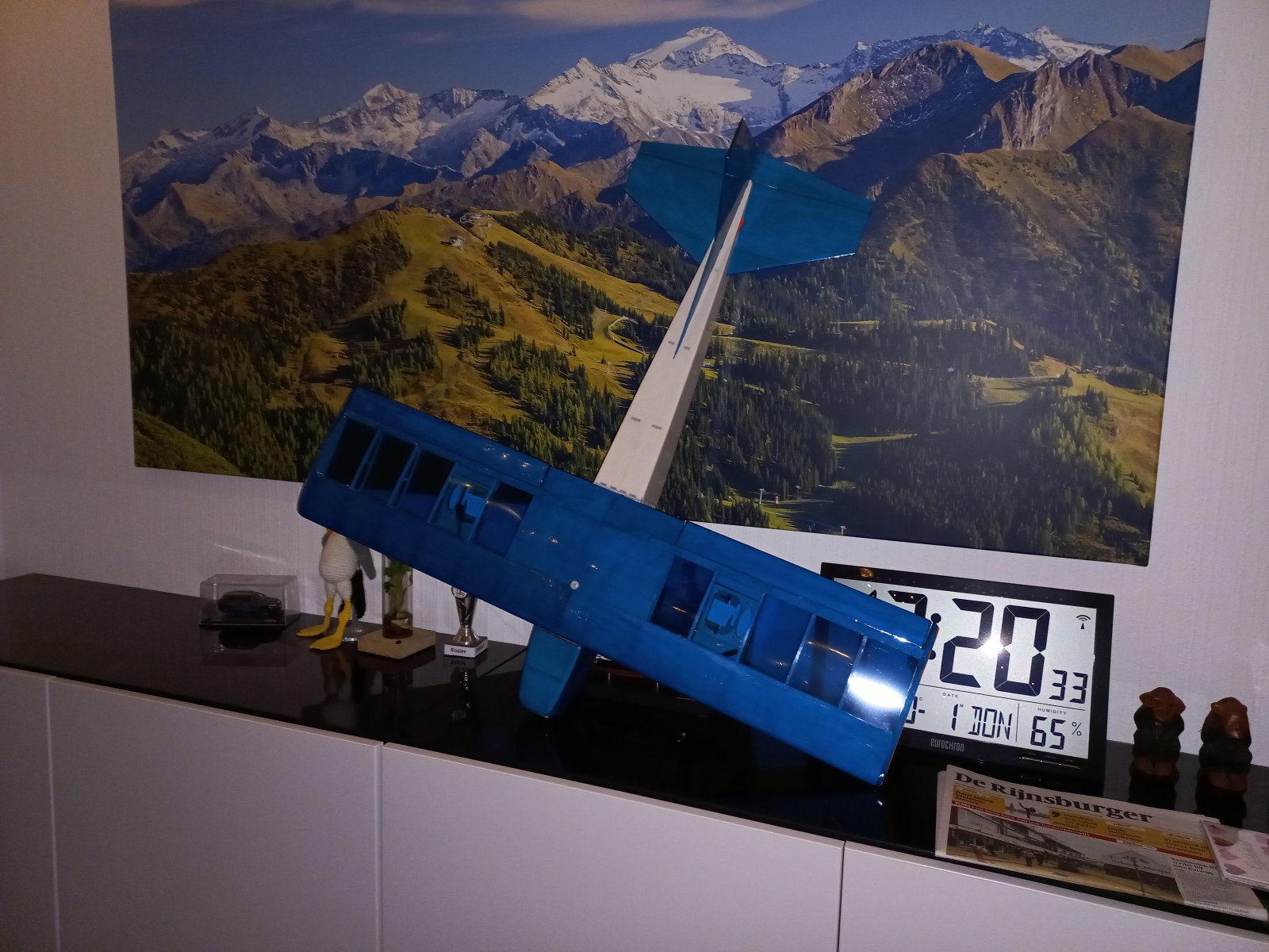

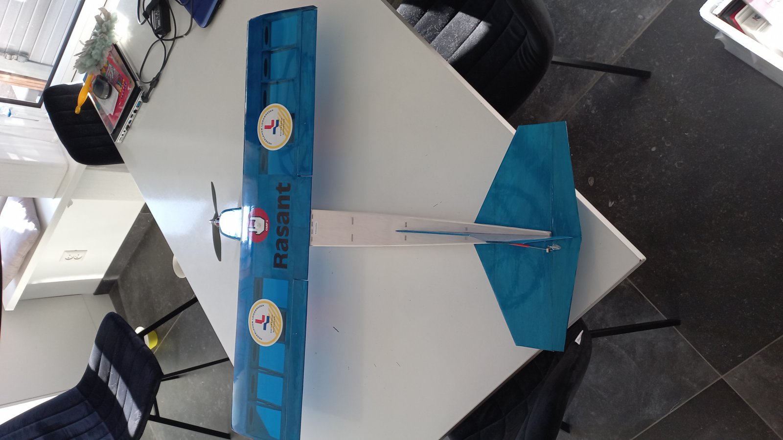

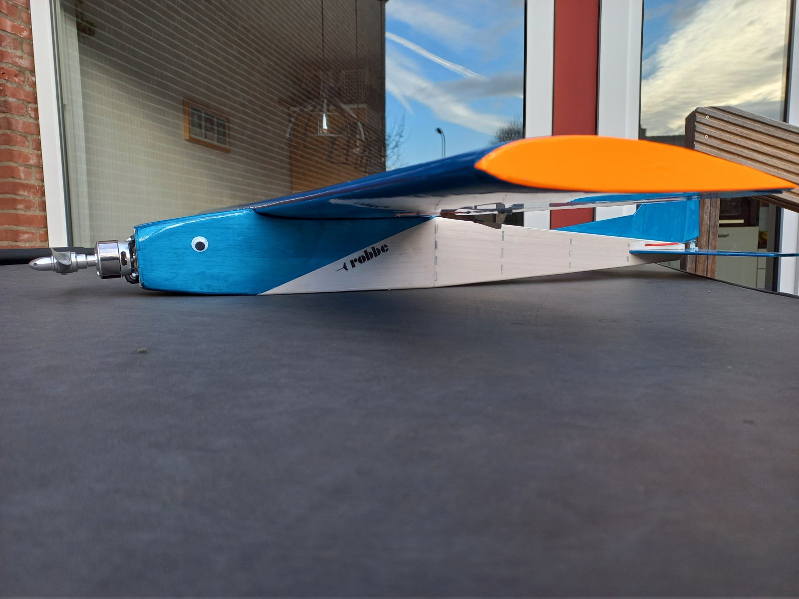

    Weer wat kleine dingetjes gedaan, vervang de ailerons omdat die niet echt strak te bevestigen zijn. De Rasant is bouwtechnisch zo goed als klaar op de eindmontage en het bespannen met uiteindelijk toch met oracover, want ik vond ergens nog voldoende materiaal om te doen.
    Er zullen binnenkort nog enkele foto geplaatst worden.
