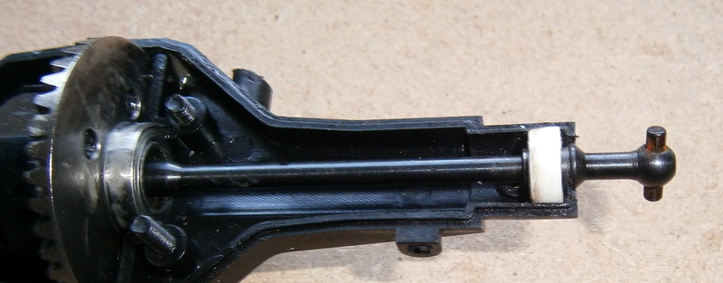

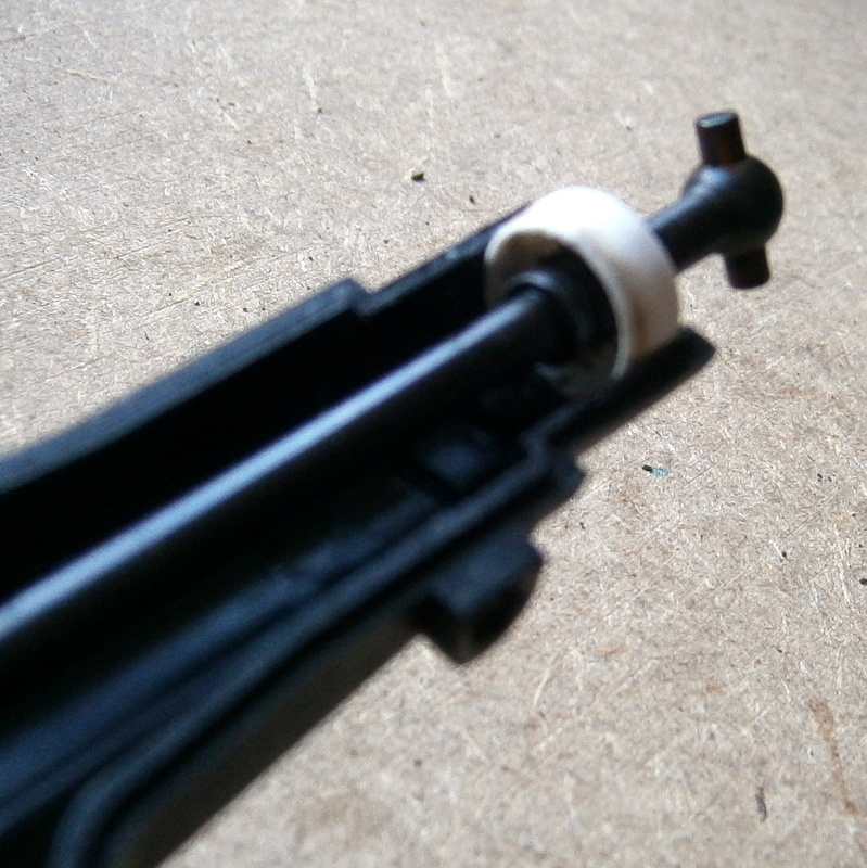

Hier een foto van de noodoplossing voor bearing tijdens vakantie : een plastic afdekkapje om vijzen te verbergen bij douches of dergelijke , paste met wat bijvijlen en heeft het toch gehouden . Dit weekend eindelijk normale bearings erin . Ook nog een setje Sedona's gekocht via forum hier .

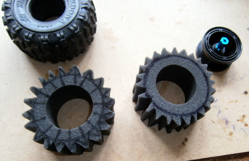

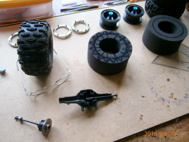

Vandaag weer stapje verder , k ' heb eindelijk een bearing gevonden en kan mijn as weer samensteken . De Sedona's zijn ook binnen en k' heb de mousse in stervorm gesneden met de hand zoals je kan zien LOL op ambachtelijke wijze zoals dat heet . Ik zou graag een mix van Rovers en Sedona's steken , de vraag is welke liggen best vooraan en achteraan ? Graag advies .
Leuk snijwerk zo. Ga je de foams ook nog smaller snijden of laat je ze zo?
Ik denk dat als je ze ongeveer in het midden door snijdt dat je nog beter effect hebt. Zeker met een lichte crawler zoals jij hebt.
Mocht ik het mis denken graag even uitleg van de experts... ;)
Ik denk dat ik het antwoord zelf heb gevonden :
