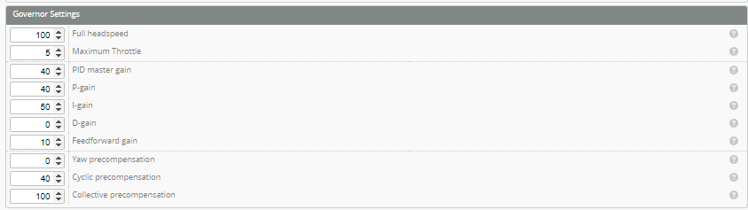

De Rotorflight governor is i.c.m. de blackbox echt geweldig. Als je die tuned middels de blackbox dan is je headspeed zo bizar strak.
Ik gebruik een autorotatie profiel, In dit profiel heb ik het toerental op 100 rpm gezet in combinatie met 5% Maximum throttle. Dit werkt goed zonder vertraging (Of ik merk de vertraging niet op). Throttle van de zender blijft gewoon op 100% staan. Het enige wat bij mij de idle schakelaar doet is de profiel schakelaar overriden naar -100%. Daarmee gaat de FC naar profiel 1 wat bij mij dus het autorotatie profiel is. Zodra ik motor aan of uit heb dan is deze override weg en kan ik met mijn profiel schakelaar naar profiel 2,3,4 schakelen. Dat doe ik dan met -50 - 0 - =100.

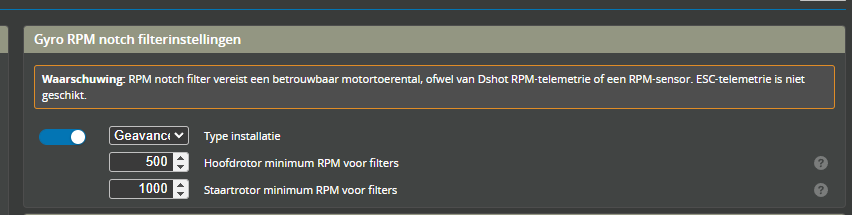

bij Gyro instellingen waar de Filter instelling staan, daar word aangegeven dat de rpm sensor van een ESC (in mijn geval een Hobbywing 80A V5) niet volstaat, betekend dit dat ik die RPM Notch filtering moet uitzetten en een RPM sensor moet installeren (zo ja welke)
Hiermee wordt bedoeld de telemetriekabel vanuit de P poort op de Hobbywing. Deze rpm terugkoppeling is niet snel genoeg.
Maar jij hebt een Hobbywing met een rpm terugkoppeling ( gele kabel). Dat is gewoon een interne rpm-e sensor en deze voldoet.

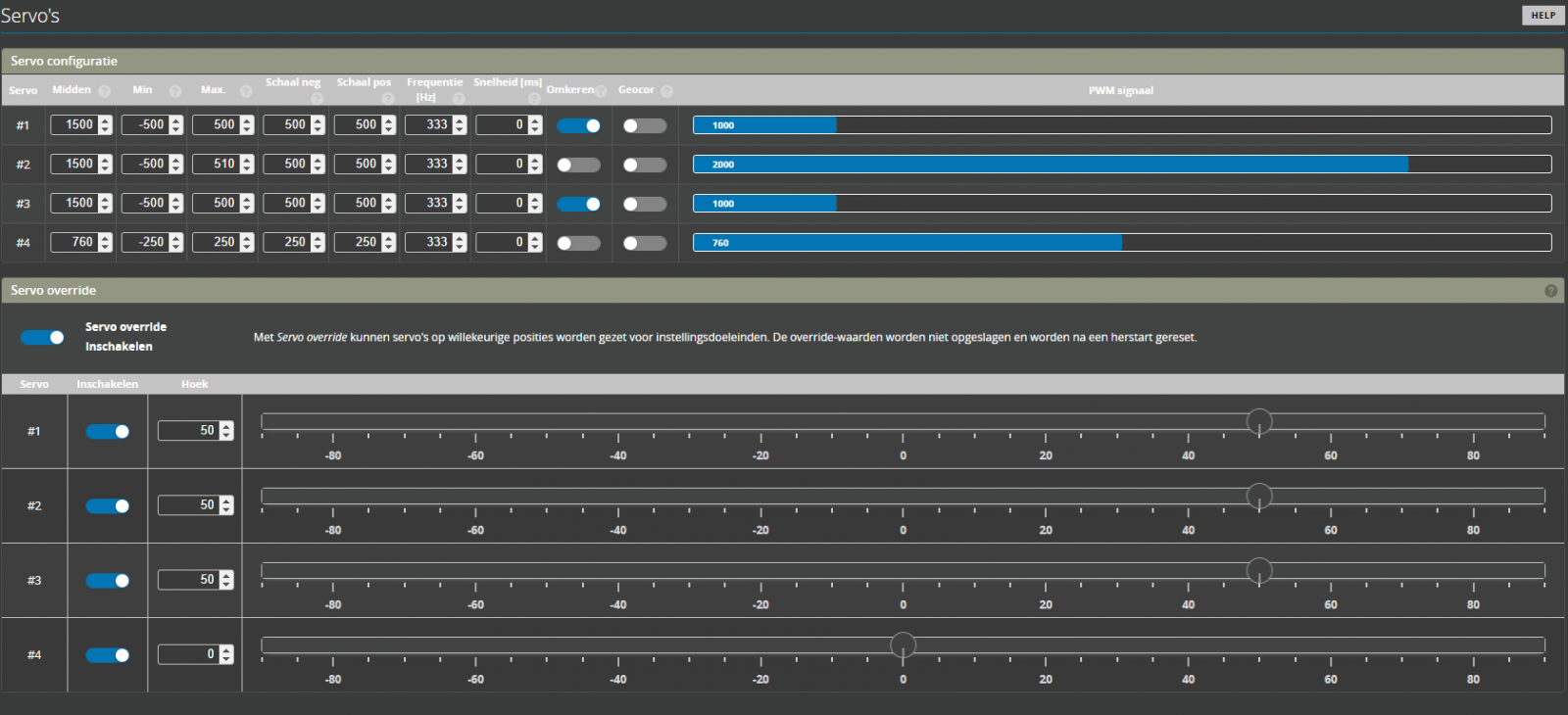

edit: bij Servo override kan je de balkjes verschuiven en maken de servos hun uitslagen, op onderstaande afbeelding staat de swashplate op de hoogste stand (max pitch/collective), de selector naar de andere kant staat de swashplate op zn laagst ... dat ziet er dus goed uit... nu uitzoeken wat de kleine uitslagen veroorzaakt ... (nee ik heb geen pitchcurves in de zender gezet)

tevens.. als ik de override inschakel dan is de wazige gyro werking weg en kan alles getrimt worden... voel me nu wel een beetje dom dat ik dit niet eerder heb gezien.. maar goed dan komt die "bomen en bos"vergelijking weer :)

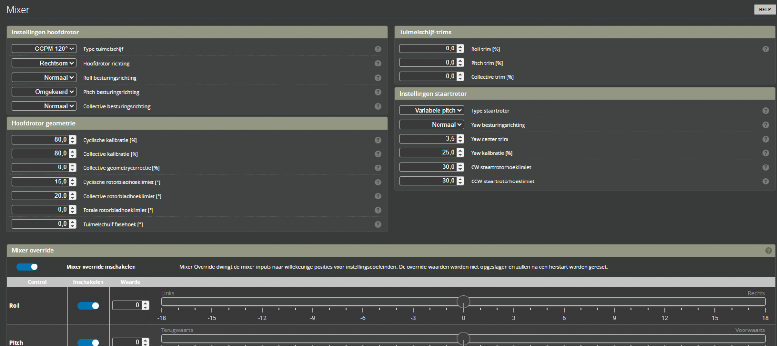

nu rest nog de settings bij Mixer voor elkaar maken en de servo travel goed krijgen, als ik nu de sticks beweeg dan maken de servo's maar hele kleine uitslagen, tevens volgen de servos de sticks ook erg wazig.... het lijkt mij dat dit komt door de gyro werking en probeer te begrijpen hoe dit kan...
voorbeeld:
  • als ik Yaw (tail servo) de stick een tikkeltje naar rechts beweeg en hem daar vasthou (2 mm stick uitslag) dan blijft de tail door bewegen, beweging van de heli worden wel prachtig gecompenseerd
  • pitch (collective) reageren de servos lekker snel op de stick beweging... dit lijkt prima
  • cyclic (voor/achter en links/rechts) lijkt het alsof de servos heel traag zijn, waarbij de servo's kleine uitslagen maken en bij Trainer de sticks redelijk te volgen maar bij Angle en Horizon mode bewegen de servo's amper, compensatie gaat ook erg traag ...
Om te beginnen met de yaw. Dit klopt en dat is de heading hold functie. Dus als jij 2 mm stick uitslag geeft dan wordt dit vertaald naar zoveel degree/s moet de heli ronddraaien. Aangezien jouw heli stilstaat op de tafel gaat dan de slider langzaam de hoek in omdat de gyro geen verdraaiing ziet.
De cyclic puntjes was je al achter zie ik :). Dat de calibratie waarden op 25% zijn gezet heeft te maken met dat er gevallen waren die na aansluiten de servo's monteerden waarna deze vol in de hoek stonden en kapot gingen. Met 25% krijg je dus kleine uitslagen en is dit niet mogelijk.

Goed dat je dit ook vermeld. Dit is namelijk enorm belangrijk. Alles MOET je afstellen met de manual overrides. Anders gaat de gyro ook mee doen en dat kan gekke waarden opleveren. In de servo pagina hoef je niks meer aan te passen die ziet er goed uit. Check nog wel even alle richtingen van de servo's hier met de manual override. Wat je nog kan doen is hier de servo's limiteren zodat met min/max de servohevel nooit ergens tegen het frame kan aanlopen. Echter dit vang je ook op in de mixer pagina waar je ook al die limieten gaat ingeven eg. cyclic blade pitch limit en collective blade pitch limit.
Edit: Calibratie van de collective en cyclic kan je hier vinden trouwens:
Mixer Setup and Calibration | Rotorflight
Edit1: De yaw calibration kan je het gemakkelijkst doen door het volgende. Zorg dat de staartbladen in de rotor zitten en vouw deze naar elkaar toe zodat ze dezelfde kant opwijzen. Dan eerst de trim gebruiken om de bladen exact gelijk te krijgen omdat rotorflight wil weten wat 0 graden op de staart is.
Daarna geef je in de manual override 30 graden in. (Let op dat je eerst de calibratie van de yaw dan weer omlaag zet naar 25%)!!. De bladen maken dan samen een hoek, welke 60 graden moet zijn. Namelijk blad 1 30 graden + blad 2 30 graden. Je kunt dit doen door een a4 papier te vouwen in een hoek van 60 graden en deze erboven te houden. Als de bladhoek kleiner is dan calibratie verhogen, is de bladhoek groter dan de calibratie verlagen. Dit moet je doen zodat de graden in de slider overheen komen met de werkelijke blad uitslag. Jonas legt dit op een andere manier uit echter kan je zijn manier alleen gebruiken als je de echte limieten weet.

dat van de max travel heb ik in servo configuratie met min/max gedaan, met als gedachtegang dat dit de vaste maximalen zijn waar later nooit overheen gegaan kan worden, stapje voor stapje gedaan om te zien hoever de servos kunnen gaan zonder ergens aan te lopen.
in mixer had ik de tail idd op die manier getrimd, dat van de bladhoek is idd een goeie... met een geodriehoek of een malletje is dat goed te doen :thumbsup:
ook goed dat je even aanhaalde over de tail richting, die stond namelijk verkeerd.. ik neem aan dat die draairichting van bovenaf op de heli gezien moet worden ... de rest stond al prima ingesteld..:)
nou, dan is het nu nog een kwestie van de tuimelschijf trimmen, de bladhoeken kalibreren en dan kan ie naar een ervaren heli vlieger om alles te checken en kan ie de lucht in ..... spannneennnndddddddddd :D

Heb dit ook ff geprobeerd door een standaard profiel aan te passen, maar om een of andere reden herkent met deze instelling Rotorflight dit niet als een autorotatie/bail-out.
In de logs zie ik dan een 'Lost Headspeed', daarna krijg ik weer een normale (langzame) spoolup.
Voor nu gebruik ik geen autorotatie profiel, maar reduceer ik m'n throttle kanaal naar zo'n 6%. Is een beetje spijbelen, aangezien het motor-toerental daarmee wordt gereduceerd tot 100 rpm.
Testen met de heli op grond ziet er nu goed uit, kan ik binnenkort het voor eggie proberen, beetje tricky met een 420.
Dat het niet herkend wordt als een bailout dat klopt. Als goed is ziet rotorflight het als een profiel wissel. Als je dan omschakelt toert de heli snel op net als een bailout alleen met de instelling van "Tracking time" in de governor. Heb jij wel 100% throttle ook als je idle switch actief is?
Ik heb een swash plate leveler tool besteld en ga deze gebruiken om de basis af te stellen... alle 3 de ball link stangetjes even lang en dan de swash vlak tov de hoofdas, ik heb hiervoor een universele tool van Steam besteld met diverse inserts voor verschillende diameters assen.... uiteraard eerst grondig gecheckt en hij is ook echt haaks, en dat is ie.. op zich best bijzonder voor een chinees ding :D
voor de pitch instelleng hoef ik volgens mij dan enkel de positieve en negatieve bladverstelling af te stellen ..
wat ik bij de OMP M2 heb gedaan was de bladen haaks naar achter vouwen en bij mid stick (pitch de bladen op dezelfde hoogte, en de ballink stangetjes zo afgesteld dat bij ronddraaien met dubbelgevouwen bladen de tips op dezelfde hoogte bleven, dus niet dat ze om en om omhoog en omlaag gaan... ik had geen idee of dat goed was maar ik wilde het ding vliegen en dat was wat in me op kwam, uiteindelijk bleek het ding prima te vliegen :thumbsup:
