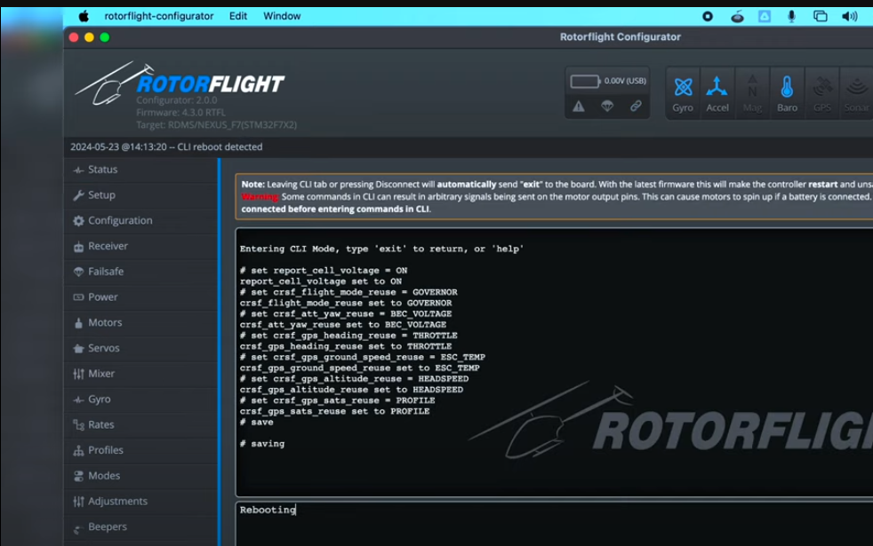

maar wat me nog totaal niet duidelijk is dat is wat er in CLI moet worden ingevoerd, zijn dat extra telemetrie parameters ofzo ?? ik zie in het filmpje van Jonas dat hij daar iets programmeerd maar wat is het en waar dient de CLI scherm voor
langzaam aan begint het kwartje te vallen...
Bekijk bijlage 605948
Dat heb je in principe niet nodig. Je kunt daarmee extra parameters invoeren. Of op een snellere manier je instellingen aanpassen. Eigenlijk elke instelling op elke tab is een bepaalde commando in de cli. Bijvoorbeeld “set collective blade limit of set gov_min_throttle” enz.
Je kunt er ook back-ups mee maken d.m.v “dump all” te typen zodat je de configuratie kunt opslaan en weer kunt terugzetten.
Het wordt ook veel gebruikt voor development. Zie het als een command prompt in Windows. Jonas gebruikte het in zijn video voor de telemetry echter met de 2.1 software is dat niet meer nodig.

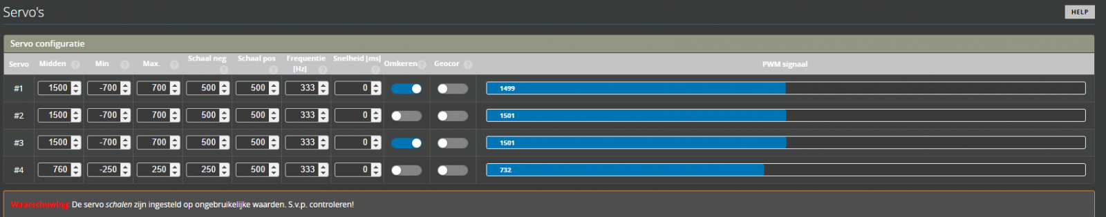

de zender sticks komen overeen met de balkjes in de configurator, en de servo's gaan allemaal de juiste kant uit (na het reversen van pitch in mixer opties), toch krijg ik een waarschuwing over servo schalen die ik niet begrijp, zet ik de -700 en plus 700 naar 500 dan komt dezelfde waarschuwing terug ??
upload_2025-1-8_15-10-37-png.605981
Dit is inderdaad een leuke. Inprincipe is het zo dat je de servo afstelt op 90 graden op middenpositie 1500. Echter heel vaak lukt dat niet dus zal je ergens eindigen met maximaal 1460 of 1570.De min en de max zijn de uitslagen die de servo maximaal mag doen. Voor een 1500us servo is dat dus min, max = -500, 500
Ik denk dat de waarschuwing blijft terugkomen omdat je bij de tailservo (servo 4) de Schaalpostitie voor positief nog op 500 hebt staan. Die moet je nog even op 250 zetten, omdat een 760us servo namelijk niet meer kan verdraaien als 250. Wellicht moest in dit geval die 500 bij de hz frequentie worden ingevuld. Veel 760us servos zijn namelijk gerated op 500hz. Check dit wel op de servo specs voordat je die 500hz daadwerkelijk gebruikt, want servo's kunnen stuk gaan als je te hoge frequentie gebruikt terwijl ze dat niet ondersteunen
Verwacht dat de melding dan weg is. Mocht je nu hier zien dat een servo hevel met maximale uitslag aanloopt tegen het frame dan kan je die hier al limiteren zodat je nooit je servo hevel kunt blokkeren. Als ik het me goed herinner is dat met de steam 420 met de elevator servo het geval. Het is niet perse benodigd omdat hier te doen omdat in de mixer tab je uiteindelijk ook deze limieten instelt.
