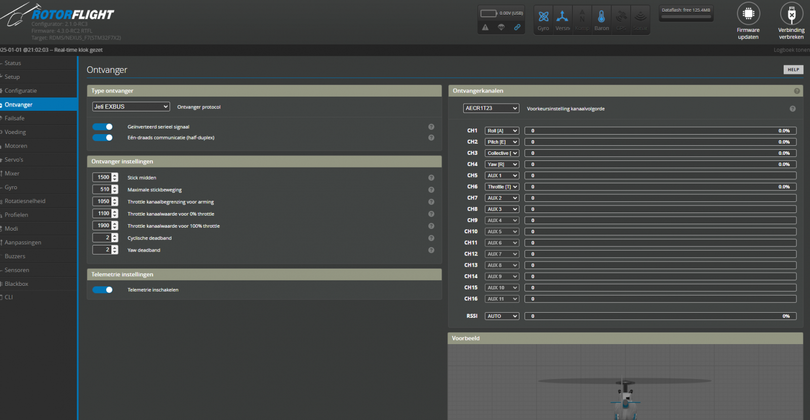

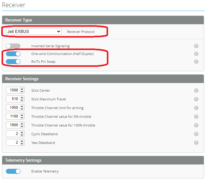

@Mugen MRX-3 . Ik maak even een samenvatting :).
Allereerst heb je de nexus gekregen met versie 2.0 release candidate 2/3. Dat is niet eens de officiële versie van 2.0. Inmiddels zitten we op 2.1 release candidate 3 en zal binnen enkele weken de officiële release van 2.1 gereleased worden. De tutorial is geschreven al op 2.1 dus dat betekend dat er enkele opties bij gekomen zijn vergeleken bij het scherm wat jij hebt. Check goed de "tik" boxjes onder het jeti exbus protocol.
Het gaat in dit geval om de ontvanger pagina:
Links jouw instellingen en rechts de juiste. Echter jij mist de pinswap optie. Wat houd die pinswap in. In het kort de S-bus poort waarmee jij connect zit verbonden aan de chip op een RX poort. Deze poort kan alleen data ontvangen en niet zenden. Echter wil je ook telemetry kunnen ontvangen wil je dat dit een TX poort wordt. Dat kan je dus doen met de pinswap in de configurator.
Nu had je in dit scherm ook de inverted signal aangeklikt. Deze moet dus zoiezo uit. Daarnaast als je de pin swap niet gebruikt dan moet je ook de one wire communication half duplex uit zetten anders werkt het niet. Zodra je wel die pinswap gedaan hebt kan je wel one wire communication gebruiken maar dat kan pas als je de nexus geupdated hebt naar de laatste firmware.
Ik ben er vrijwel zeker van dat dit jouw probleem is :).
