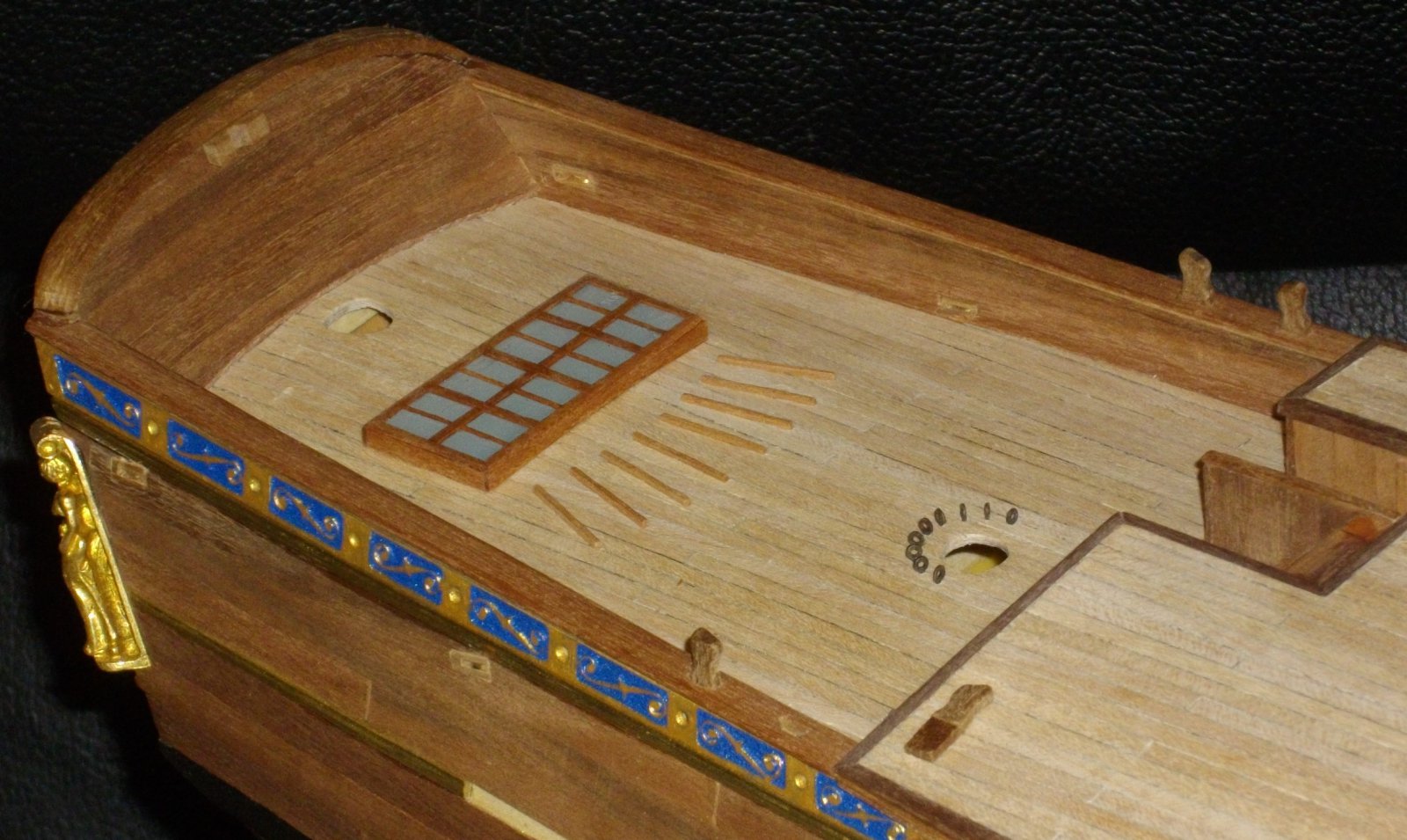

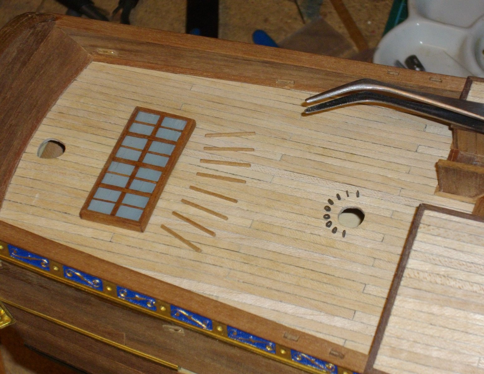

2 bijkomende schijfinserts gemaakt en geplaatst helemaal achteraan in de verschansing van het achterdek (werkwijze zie 03/01/2021) Ze zitten zo goed verstopt in de tekeningen dat ik deze over het hoofd had gezien

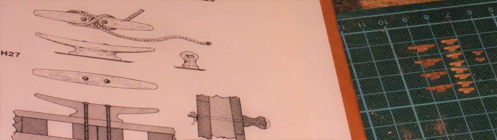

14 cleats (kikkers gemaakt.2 van 5 x 2 x 1 mm, 8 van 8 x2,5 x 1,6 mm en 4 van 12 x 3 x 2 mm.
Telkens de bovenzijde uitgehold en de zijkanten taps geschuurd met de Dremel met schuurschijfje 220 grit, vervolgens aan de onderkant de zijkanten weggeslepen tot de typische vorm van de kikker ontstaat. Afgewerkt met ronde sleutelvijl en fijne schuurlat.
Dag 128: 17/01/2021 1u45
In de kikkers van 8 en 12 mm telkens 2 gaatjes geboord van 0,5 mm.

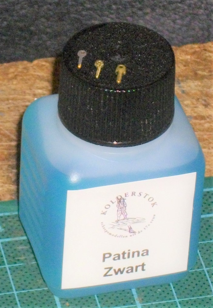

In de kit aanwezige dekringen met de Dremel met schuurschijf 220 grit geschuurd zodat de pin in een rond gaatje past en het bovenstuk meer op een ring lijkt, en met patina zwart behandeld
(34 stuks) 9 stuks geplaatst ronde de voet van de bazaanmast.

Deze template afgedrukt en uitgesneden, op het voordek uitgelijnd en de plaats voor de dekringen doorgeprikt met een naald. Daarna met de Dremel uitgeboord op 0,5 mm.

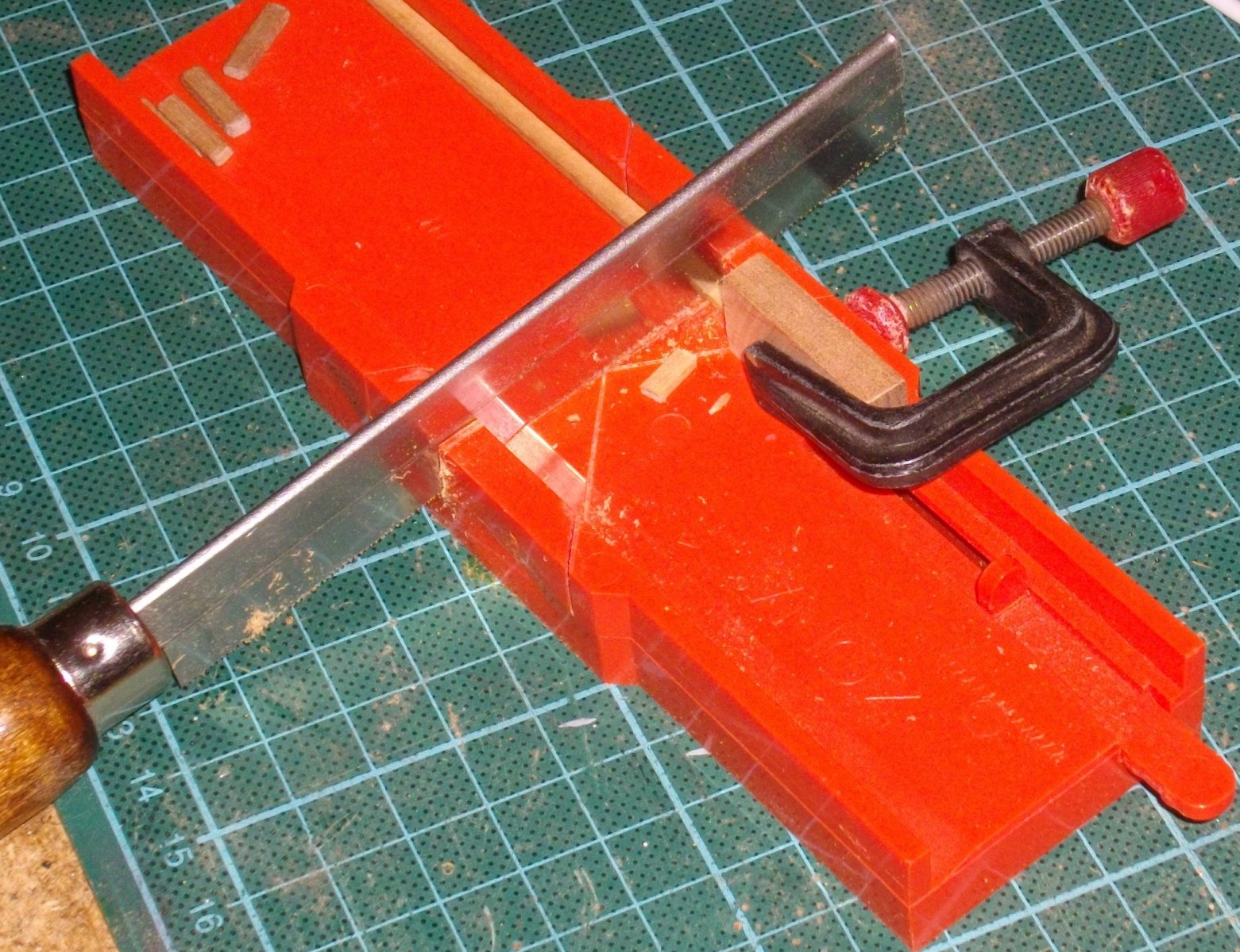

Blokje gemaakt uit noten 3 x 3,5 mm voor de steun van de vlaggenmast tegen de spiegel, net onder het potdeksel. Het 1 cm lange blokje werd afgezaagd in de verstekbak. De schuine voor en achterkant werd aangebracht met een schuurlat 180, en in het midden van de voorzijde werd een halfronde uitholling gemaakt met een ronde sleutelvijl, zodat de vlaggenmast er half in valt.

Ankerkluisgatbescherming: volgens de tekeningen in AotS komen die in hoogte maar tot halverwege de kluisgaten. 2 stukjes noten 2 x 3 mm gezaagd in de verstekbak, geweekt om de lichte ronding van de boeg te kunnen meegeven,

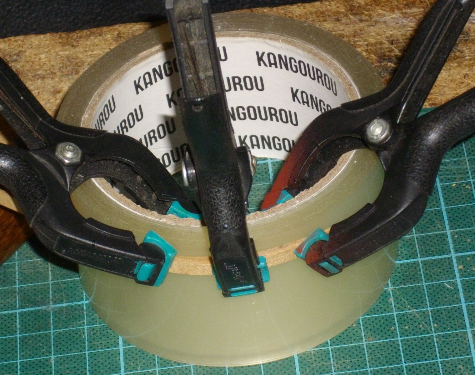

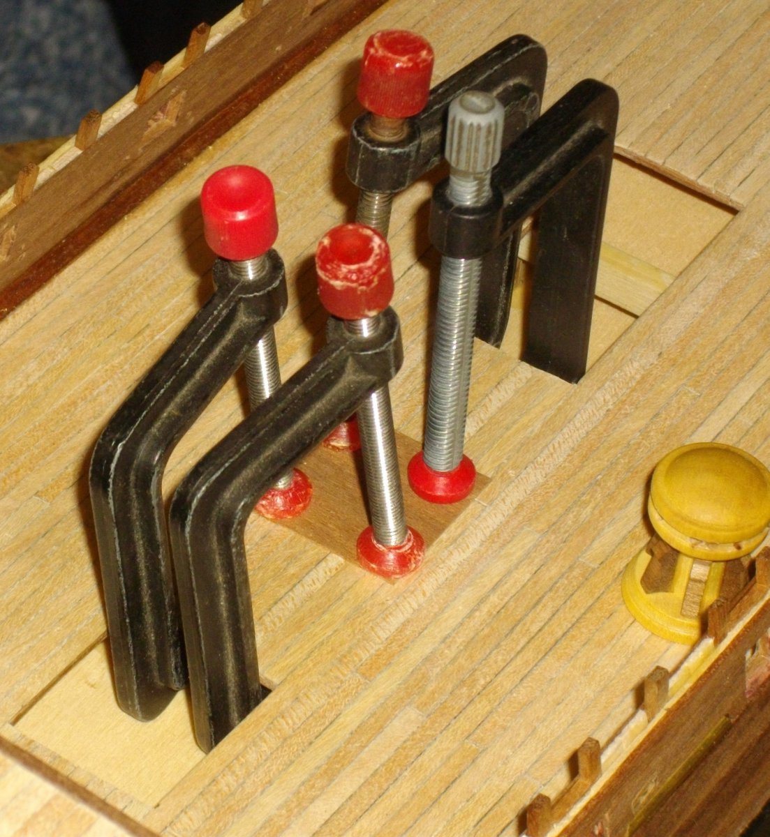

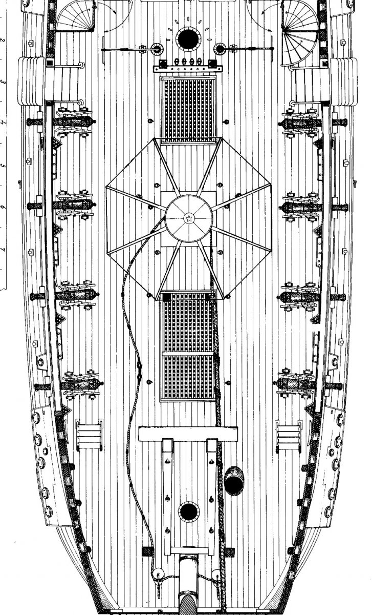

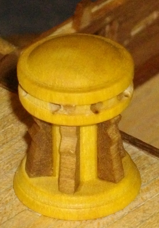

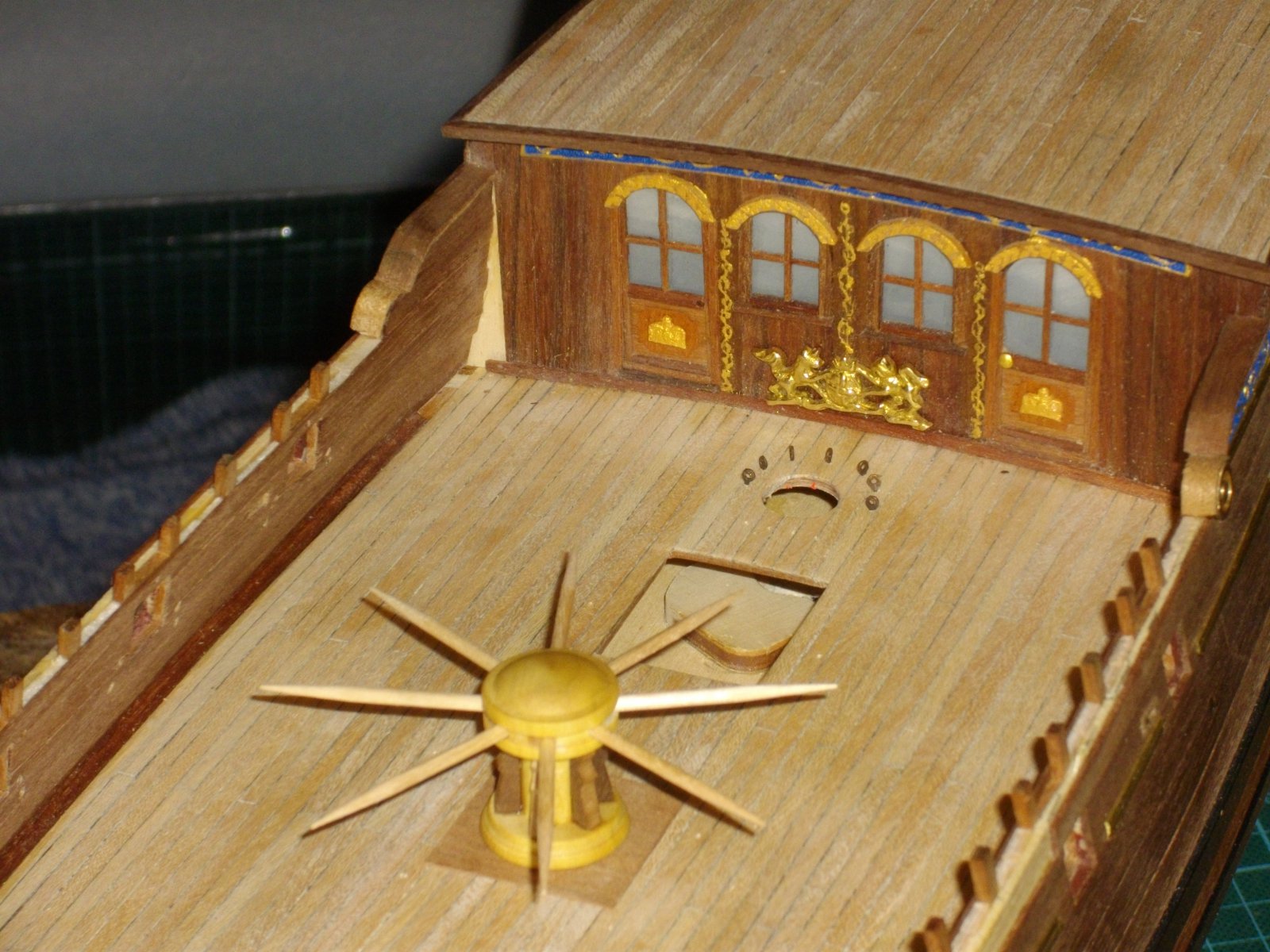

De ankerspil heeft volgens de tekeningen in AotS 6 ribben maar 8 gaten voor de windbomen in plaats van de 6 die Panart voorziet. De 6 meegeleverde ribben tegen de voorgedraaide as gelijmd met SLO-Zap om lijmvlekken te vermijden. Tandenstokers in 4 van de 6 gaten gestoken en effen gevijld met de zijkant van een platte sleutelvijl. Een papiertje om de spil gewikkeld en de omtrek afgetekend. Papiertje open geplooid, omtrek opgemeten en gedeeld door 8. Om de 7 mm een streepje gezet op het papiertje, strookje terug om de spil gewikkeld waarbij één van de streepjes precies midden één van de originele en niet volgestopte gaten past. De streepjes van het papiertje over gezet op de spil. Met de Dremel en een puntig freesje de plaats van de gaten aangezet. Met de Dremel en een boortje van 1,75 mm de 6 nieuwe gaten geboord. Met de 2 originele gaten geeft dat nu 8 gaten evenredig verdeeld over de omtrek van de spil.
Uit de notenfineer van 0,5 mm in de kit een rechthoekig stuk van 27 x 27 mm gesneden en op de plaats waar de ankerspil moet komen gekleefd met houtlijm. 4 klemmen voorkomen dat de hoeken opkrullen.
De windbomen ga ik later maken, als ik buiten wat draaiwerk kan doen (voorlopig halve tandenstokers gebruikt om een idee te krijgen hoe het er uit gaat zien.
7 dekringen geplaatst achter de hoofdmast.
