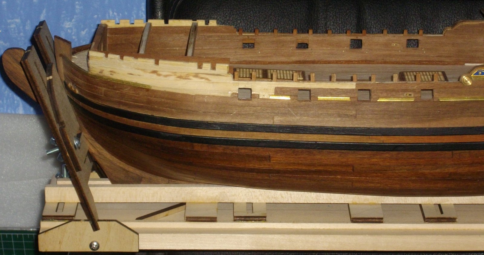

Niks gebouwd, alleen maar afgebroken: bovenste lat van de binnen bekleding van de verschansing van het voorkasteel aan stuurboord en 2 latten van de buitenbekleding aan bakboord.
Geweekt, gekrabd, gesneden, en geschuurd, met onderstaande als resultaat. Klaar om terug op te bouwen. Aan bakboord lagen de huidplanken niet helemaal mooi tegen de messing sierstrip aan. Aan bakboord had ik de bovenste plank van de binnenbekleding nog niet op hoogte afgesneden, dus die mag blijven staan.
Veel modelbouwplezier
Dag 141: 30/01/2021 1u00
De 2 verwijderde latten aan bakboord opnieuw aangebracht, er voor zorgend dat ze beter aansluiten tegen de messing strip van de “chainwale” (de rusten in mooi Nederlands).
De messing rondjes ingewerkt in de bovenste lat, zowel aan bak- als aan stuurboord.

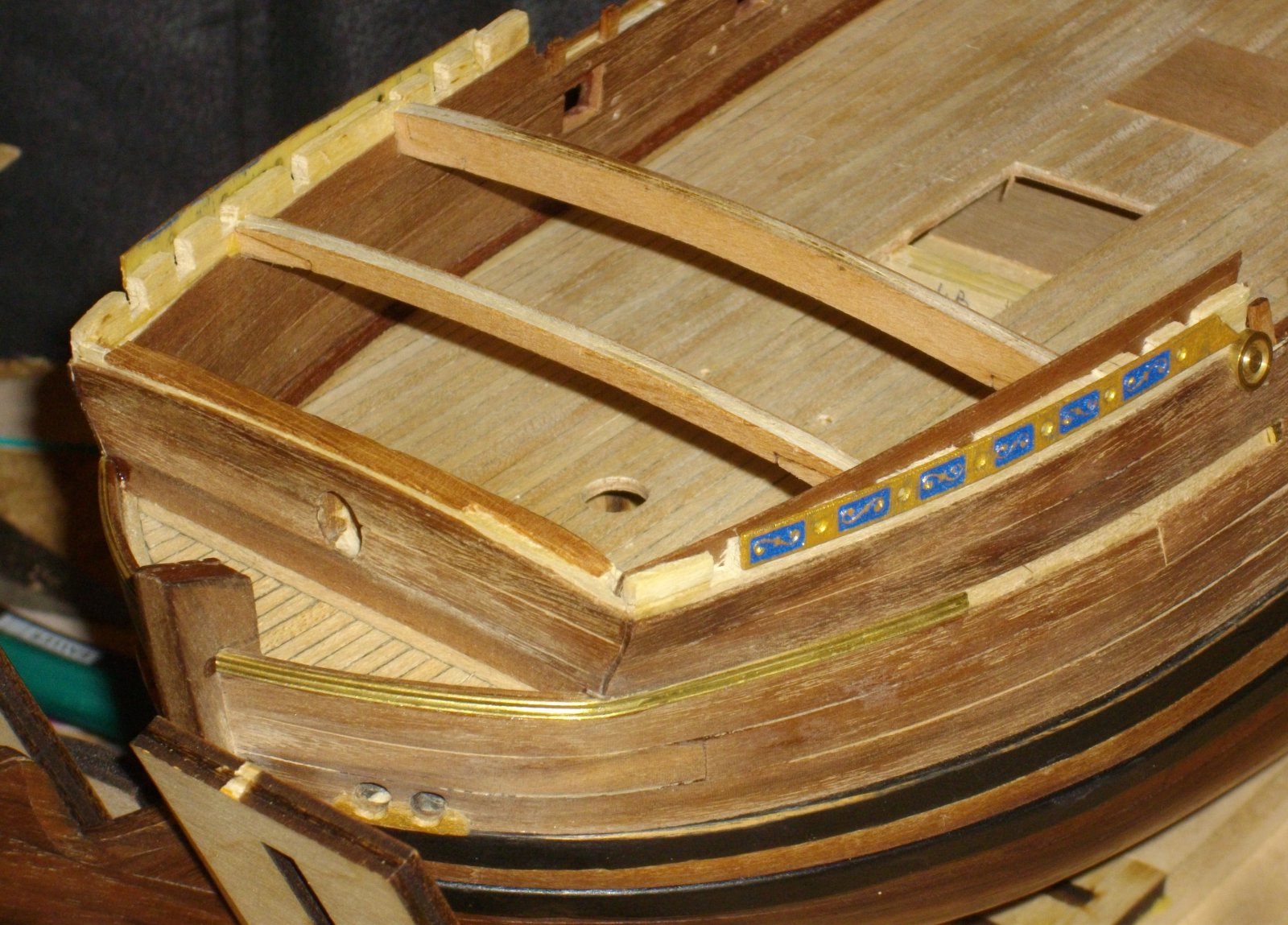

Dag 142: 31/01/2021 1u00
De houten sierstrips aan de zijkant van het voorkasteel aangebracht met tussenruimte voor een messing sierstrip van 2 mm.
De noten beplanking aangepast van het voorschot van de luizenplecht: de hoeken van de bovenste lat afgeschuind en een wigvormig stukje in het midden er boven gelijmd.

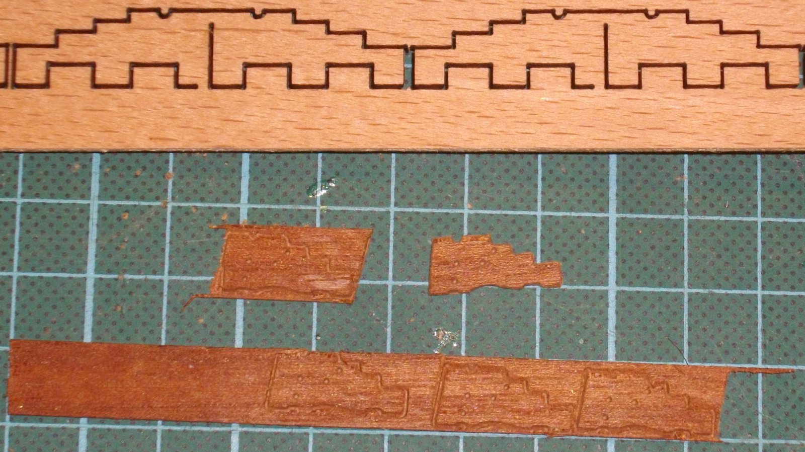

Ik hou niet zo van zichtbaar triplex. Dus heb ik de voorbije weken wat gestoeid in Artcam om een ontwerp te maken voor het frezen van de zijkanten van de rolpaarden.
Gisteren was dat eindelijk gelukt. Dus vandaag heb ik een 5-tal zijkantjes proefgefreesd uit massief mahonie. (de enige latten die ik heb die dik en breed genoeg zijn)
Op zich is het frezen goed gelukt, maar alle stukjes missen aan de bovenzijde een splinter die op de nerf losgekomen is. Dus nog maar even op zoek naar geschikt hout.
Je ziet de bijgeleverde, uit multiplex gelaserde onderdelen, en de gefreesde zijkanten, op maat van de tekeningen in AotS.

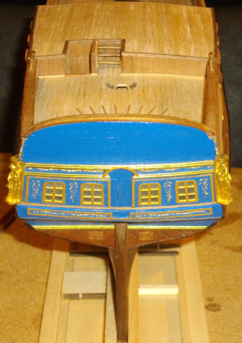

De huidstrook tussen het bovenste berghout en de onderste messing sierstrip (“chainwale”) met Danish Oil ingestreken en opgewreven met een oude handdoek.
De bovenzijde van de spiegel herschilderd. Na het opschuren van het potdeksel was de verf wat meegeschuurd.

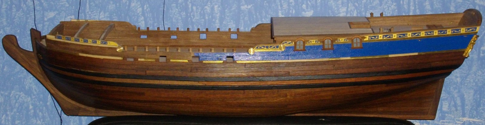

Begonnen met het blauw schilderen met fijn (0) en middeldik (5) penseel van de band waar alle messing ornamenten moeten komen. Ik dacht eventjes in een avondje beide zijden te doen, maar de vereiste concentratie en een pijnlijke onderrug maken dat ik morgen mag verder doen. Het achterste deel aan balboord is gedaan tot aan de 2e geschutspoort.
Veel modelbouwplezier,
Het is net of het blanke hout wat vlekkerig overkomt? Je ziet het naast je trap en op het bovenste dek. Maar mogelijk komt het door de camera.
Ja, steek het maar weer op de camera :rofl:
Dat hout is heel onregelmatig van tekening, nerf, structuur, maar ook van dikte en breedte. Dunnere planken zijn soms niet helemaal spiegelglad geschuurd, waardoor ze op de foto wat bleker overkomen.
Hopelijk verdwijnt dat na het aanbrengen van een laagje Danish Oil.
:frustie::) aan de zijkant van dit overigens puike werk zie je gelemaal niets inderdaad.
