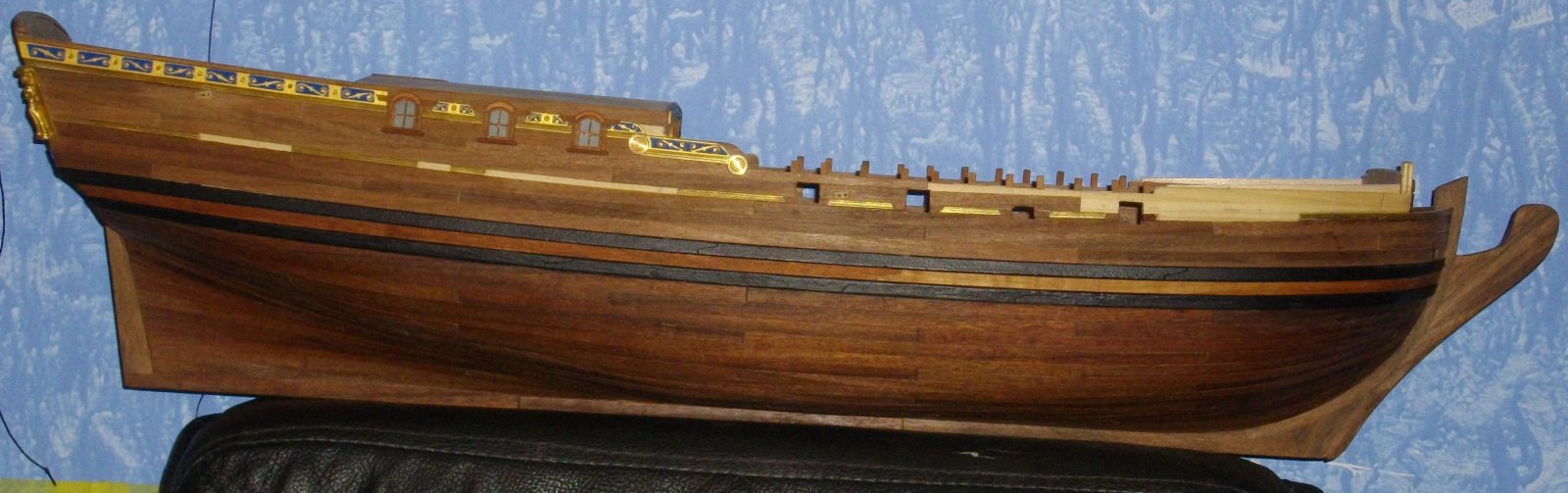

Bij het oliën van het voorschot van de statiekajuit heb ik gewoon over de coat of arms geschilderd :), alleen jammer dat we maar over een paar jaar met zekerheid gaan weten of dit helpt tegen oxidatie.
Wie weet helpt het wel, de tijd zal het ons leren ;) Eigenlijk zou ik het liefst mijn dekken ook helemaal onbehandeld laten, maar dan gaan die in de loop der tijd ook steeds donkerder worden daarom zet ik hier ook één laagje matte lak op omdat tegen te gaan.

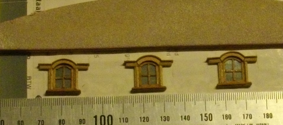

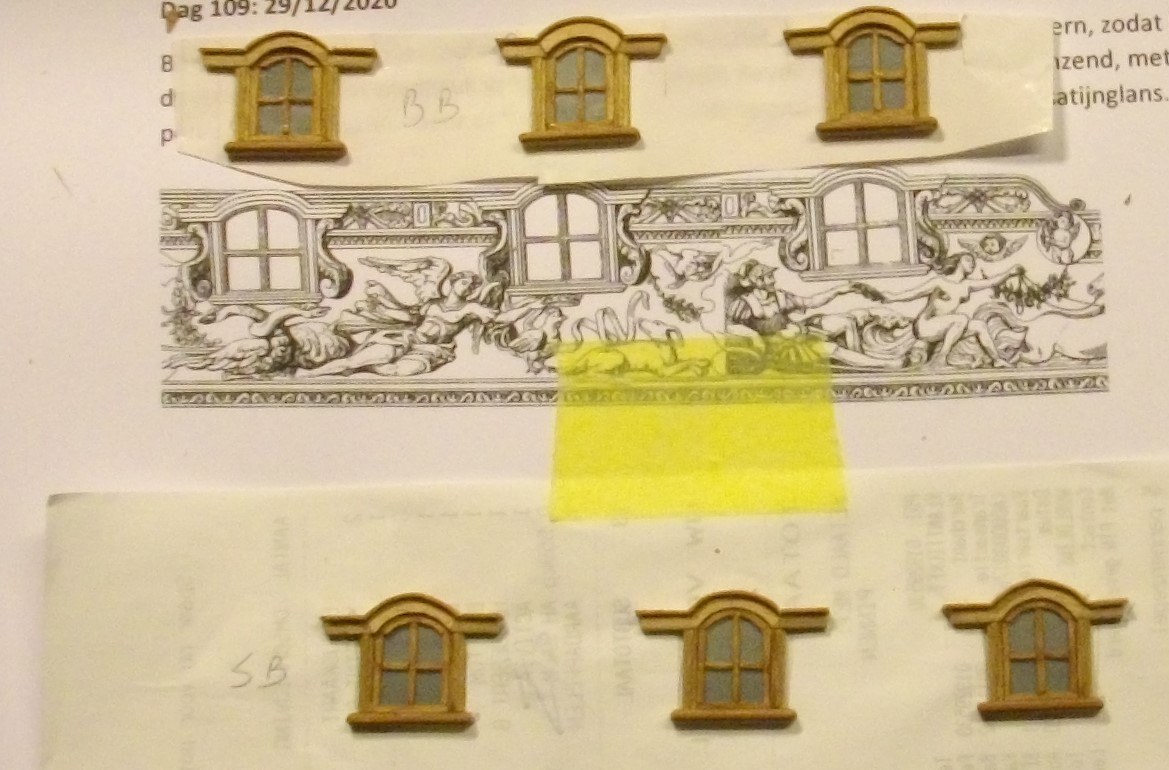

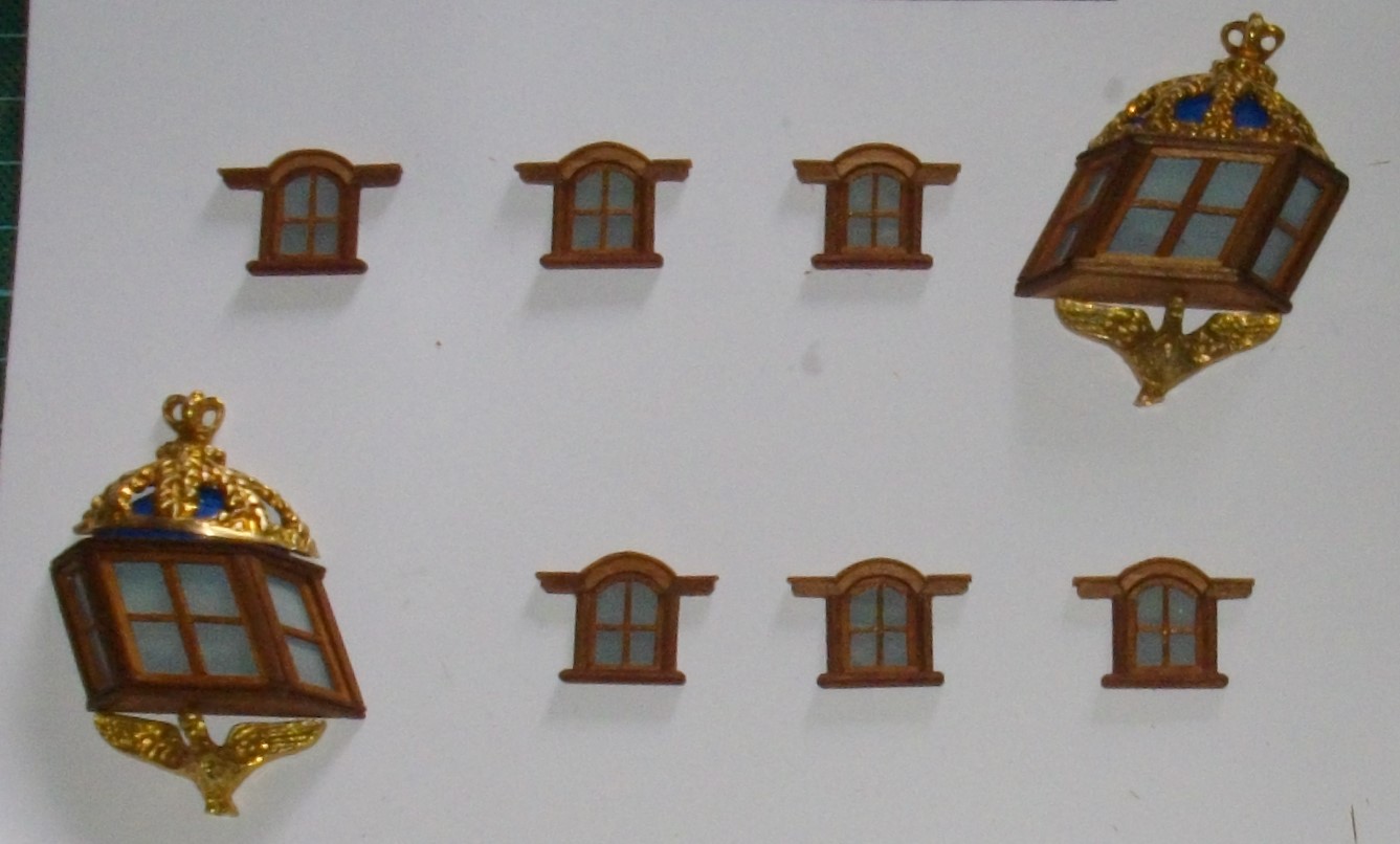

3 ramen afgewerkt, nog 3 te gaan. Het binnenraamwerk met de verdeling is integraal gemaakt uit noten 0,5 x 3 mm op maat gesneden en de boog aan de holle onderzijde van de bovenboog geslepen met de Dremel met schuurschijfje want met de hand vijlen leverde alleen maar brokken op. (toch nog 50% uitval, daarom de laatste eerste geïmpregneerd met roze ZAP) Boven op de multiplexboog heb ik nog een latje noten 0,5 x 3 mm bevestigd, zodat het wat meer lijkt op de tekening van AotS.
Dag 112: 01/01/2021 2u40
De ramen losgesneden van het papier, en de bovenboog licht bijgeschuurd zodat de oversteek niet meer dan 1 mm is.
De plaats van de hoekmannen aan de spiegel in vorm geschuurd en de hoekmannen geplaatst met SLO-Zap.

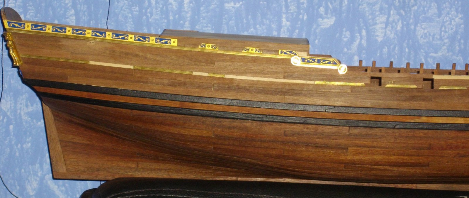

Erker, ramen, houten en messing ornamenten geschikt op de zijkant van de romp en aangeduid waar de houten ornamenten moeten komen en deze gelijmd.
Vervolgens aan bakboord de plaats tussen de houten ornamenten opgevuld met noten latten 1 x 6 mm op maat gemaakt, behalve het stukje vooraan, omdat hier rekening moet gehouden worden met het potdeksel dat als een sierlijst naar achter doorloopt.
Dag 113: 02/01/2021 3u40
Aan stuurboord de plaats tussen de houten ornamenten opgevuld met noten latten 1 x 6 mm op maat gemaakt, behalve het stukje vooraan.

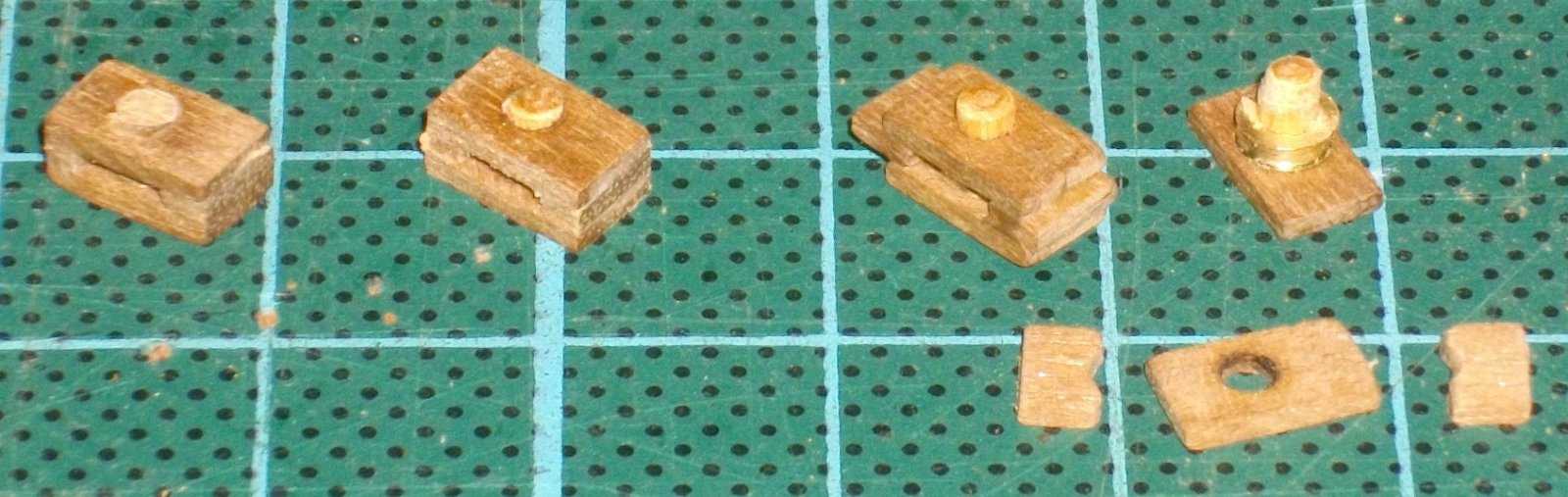

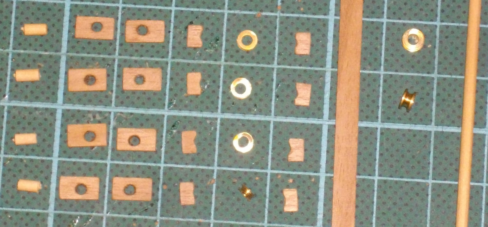

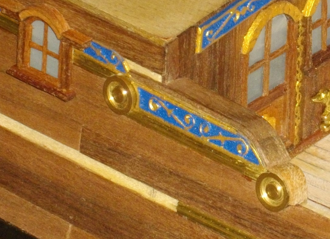

In de scheepswand zitten 4 enkele katrolschijven in een houten kader, 1 aan beide zijden een paar centimeter voor de erker, en 1 aan beide zijden voor de 4e kanonpoort. Panart voorziet dit niet.
Dus al het benodigde materiaal hiervoor verzameld:
- 4 messing katrolschijven van 4 mm, afgeslepen met de Dremel met schuurschijf tot ze niet dikker meer zijn dan 1 mm;
- Uit noten 1 x 4 mm 8 stukjes gezaagd in de verstekbak van 7 mm lang.
- Uit noten 1 x 4 mm 8 stukjes gezaagd van 2,5 mm, nadat één kant met een sleutelvijl enigszins hol geveild was;
- Uit rondhout van 2 mm 4 stukjes van 4 mm gesneden.

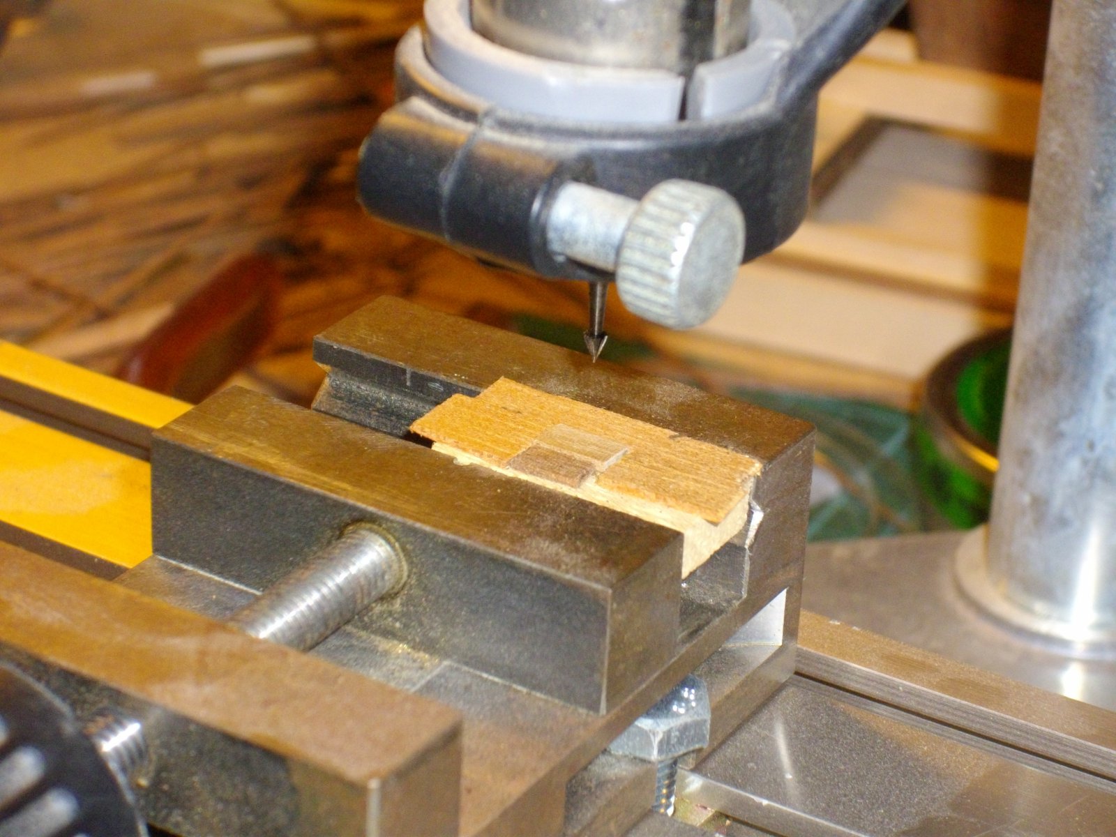

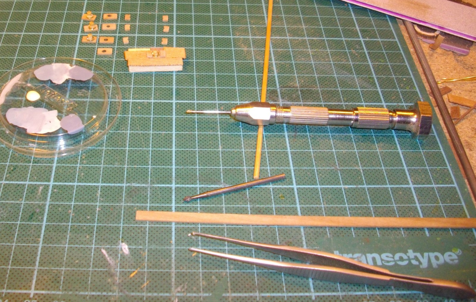

Vervolgens een mal gemaakt om de stukjes 4 x 7 mm allemaal op dezelfde plaats onder de boorkolom te positioneren.
Met de Dremel in de boorkolom de 8 plaatjes een gat geboord van 2 mm.
4 kaders met schijf gemonteerd.

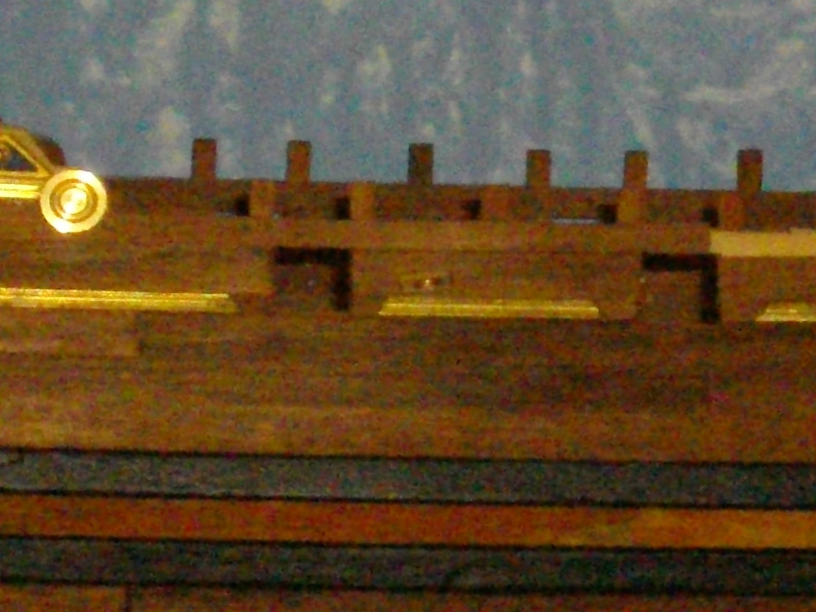

Aan stuurboordzijde een gleuf gefreesd en uitgevijld met sleutelvijl en de 2 inserts geplaatst.

De 2 schijfinserts aan bakboord geplaatst. (foto's zie vorige post)

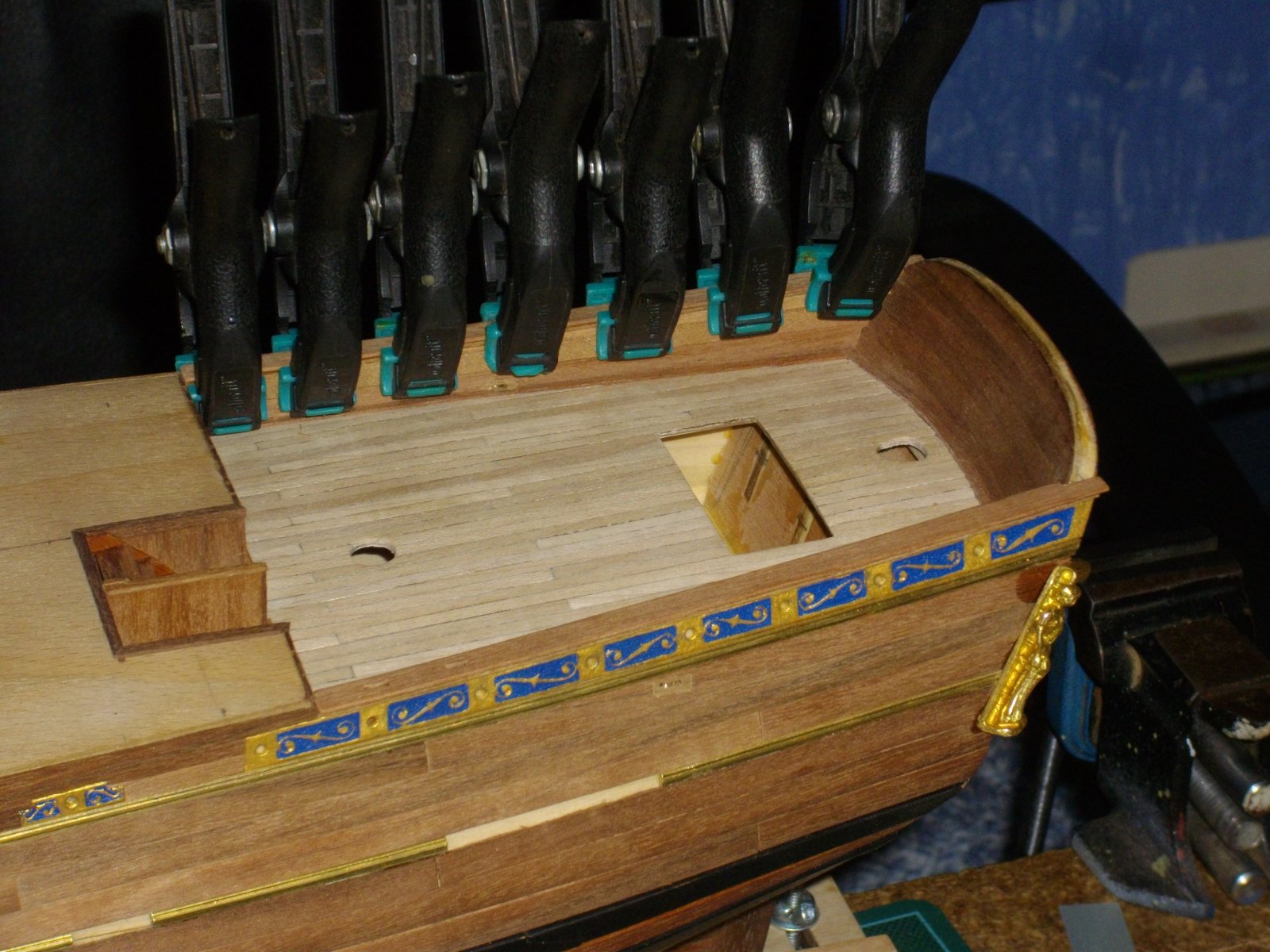

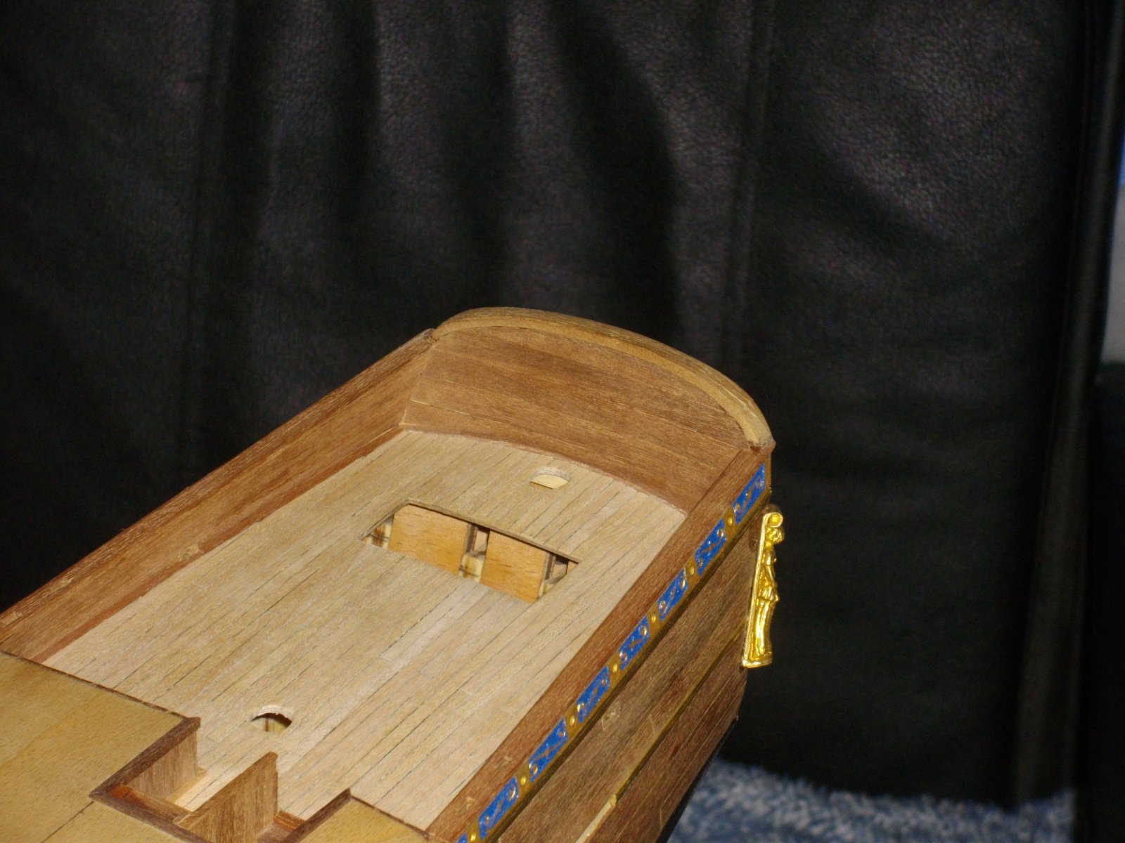

Noten lat van 2 x 8 mm voor het potdeksel van de spiegel gemaakt.
Poging 1: geweekt en koud gebogen – lat breekt als ik probeer de redelijk korte bocht aan de uiteinden te buigen
Poging 2: geweekt en gebogen met de soldeerbout – lat blijkt een beetje gekrompen te zijn in de lengte, bij verlijmen kom ik een mm te kort, na afschuren van de buitenzijde bemerk ik dat de binnenzijde van de spiegel niet helemaal gedekt is, dus naad met penseel en water bevochtigd en losgepraamd. (leve de niet-watervaste houtlijm )
Poging 3, iets langere lat gesneden, geweekt en gebogen met de soldeerbout, en gelijmd met SLO_Zap zodat ik het potdeksel beter op zijn plaats kon duwen zonder minutenlang te moeten vasthouden.
Potdeksel aan buiten- en binnenzijde in vorm geschuurd.

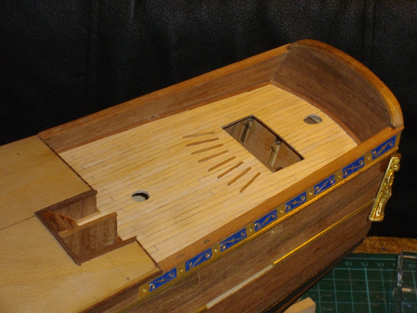

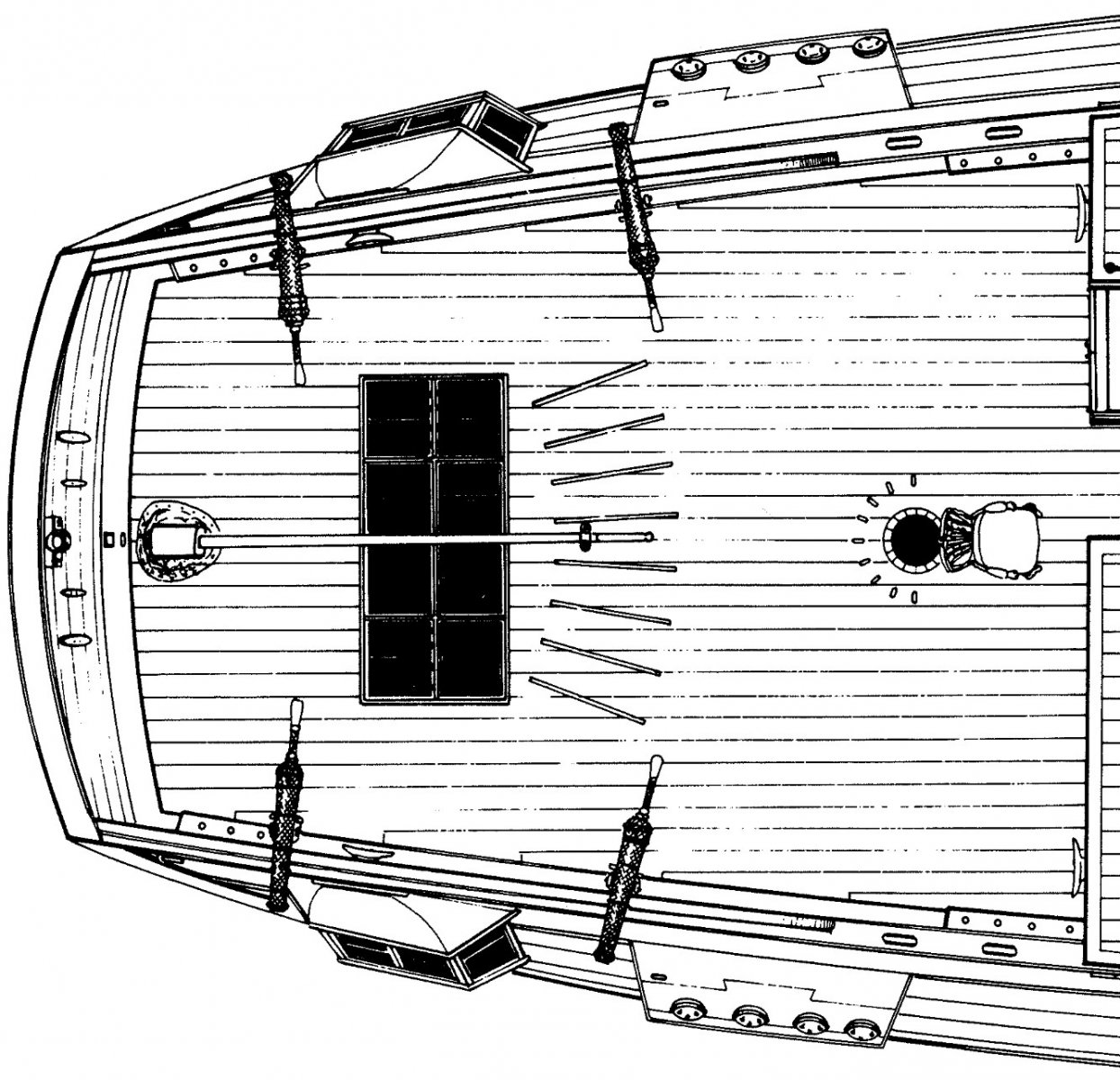

Template afgedrukt voor de positie van de antislip-latten en de haken in het dek rond de voet van de bazaanmast, en deze met een naald doorgedrukt in het dek.
Antisliplatjes van noten 1 x 1 x 17 mm geplaatst, de houtlijm met een naaldpunt aangebracht.

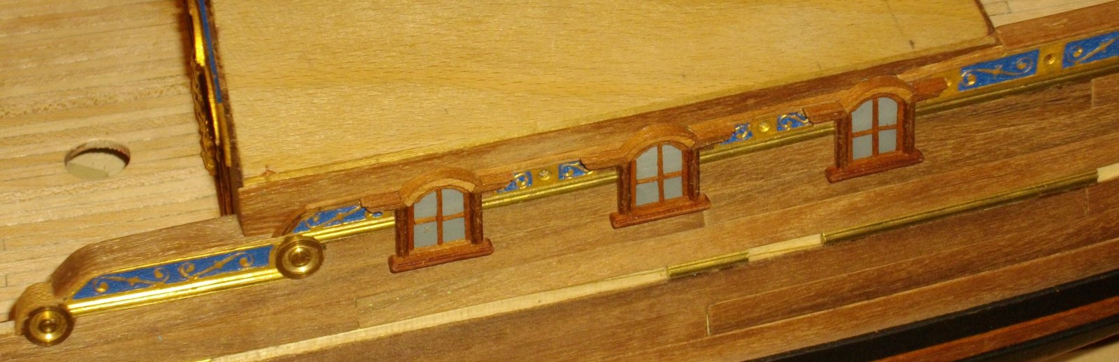

De zes zijramen geplaatst met een dot houtlijm.

Tierlijstjes gemaakt voor tussen/boven de zijramen door met een scraper en 1 x 2 mm latje te bewerken, op maat gesneden en geplaatst aan stuurboord.
