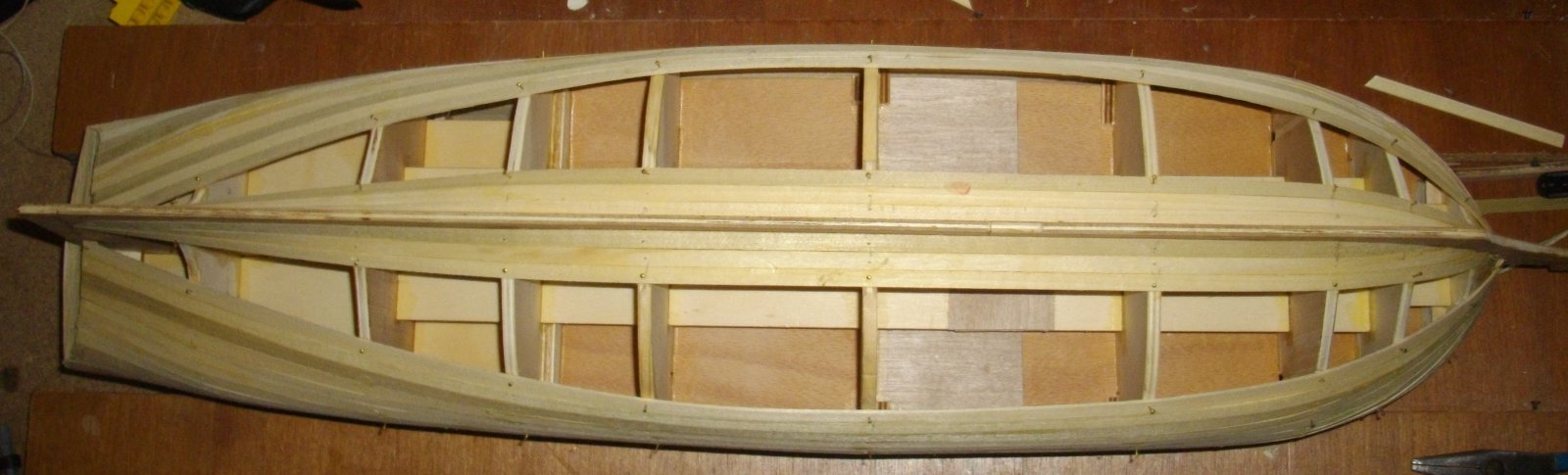

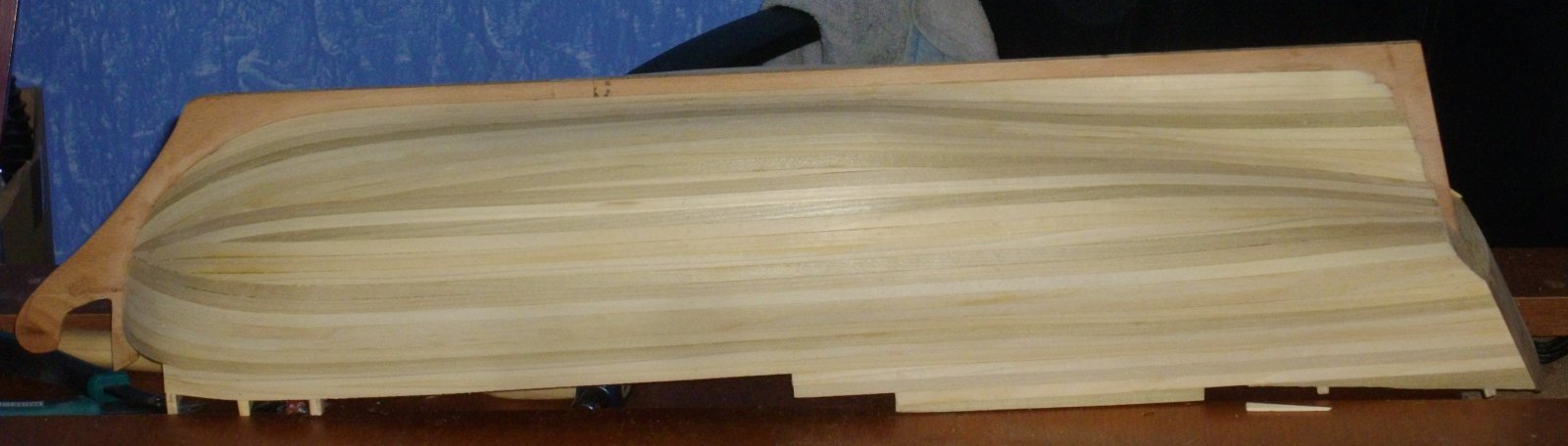

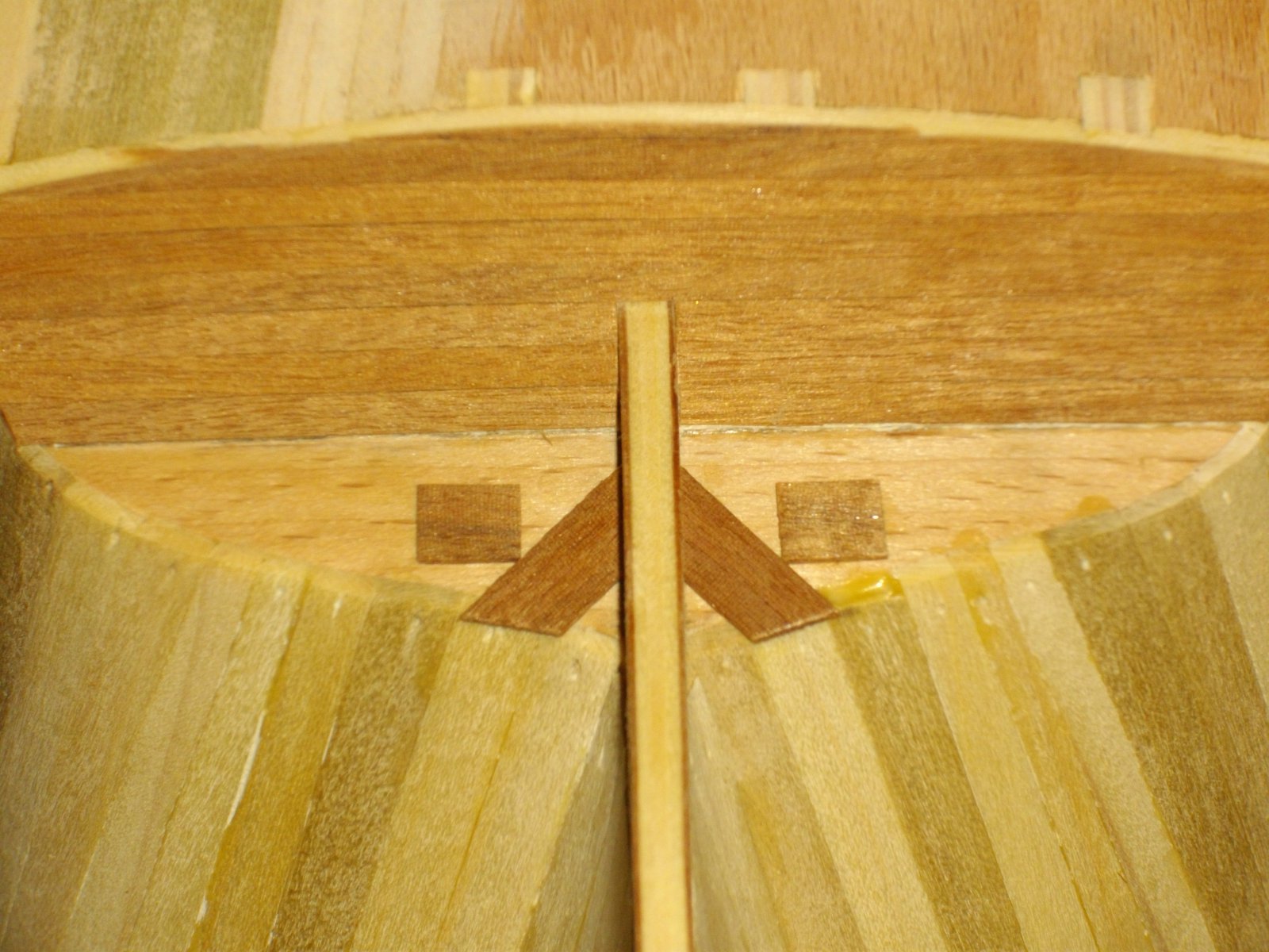

3 huidstroken aangebracht aan het achterschip, aan beide zijden, boven de basislat.
Dag 35: 15/10/2020 0u20
2 bijkomende huidstroken aangebracht aan het achterschip, aan beide zijden, boven de basislat.
Na drogen, het gedeelte dat boven het dak van de statiekajuit uitsteekt grotendeels met een hobbymes afgesneden.
Dag 36: 17/10/2020 1u20

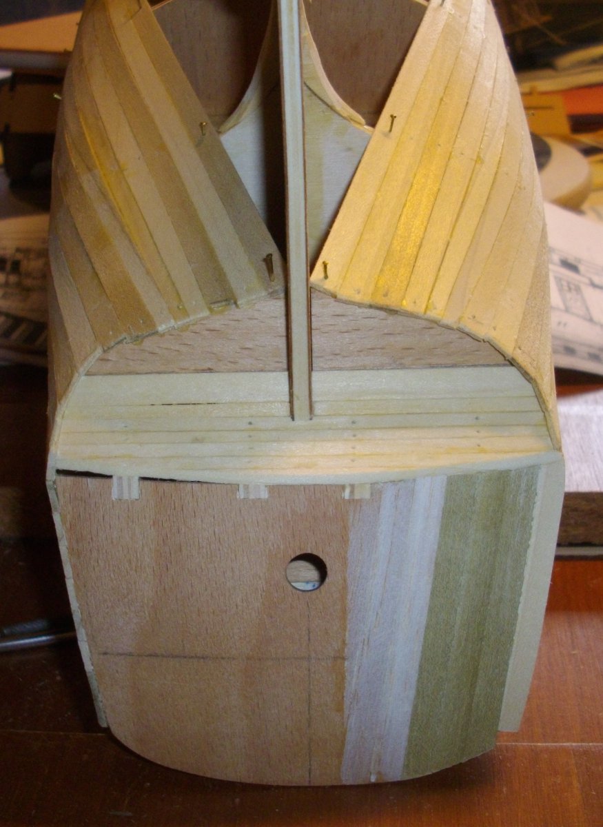

Uitstekende beplanking boven de statiekajuit en aan de spiegelplaat afgevijld tot op het plaatniveau.
1 huidstrook aangebracht, aan beide zijden, onder de basislat. Aan de boeg heel lichtjes verjongd over een lengte van ongeveer 6 cm.
Holle wulf beplankt met linden latjes van 6 mm, in de lengte doorgesneden op 3 mm om beter de holte te volgen.
Dag 37: 18/10/2020 1u30

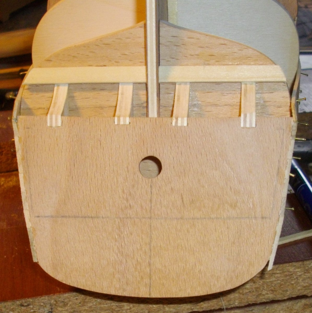

Uitstekende beplanking van de holle wulf aan de spiegelplaat afgevijld tot op het plaatniveau.

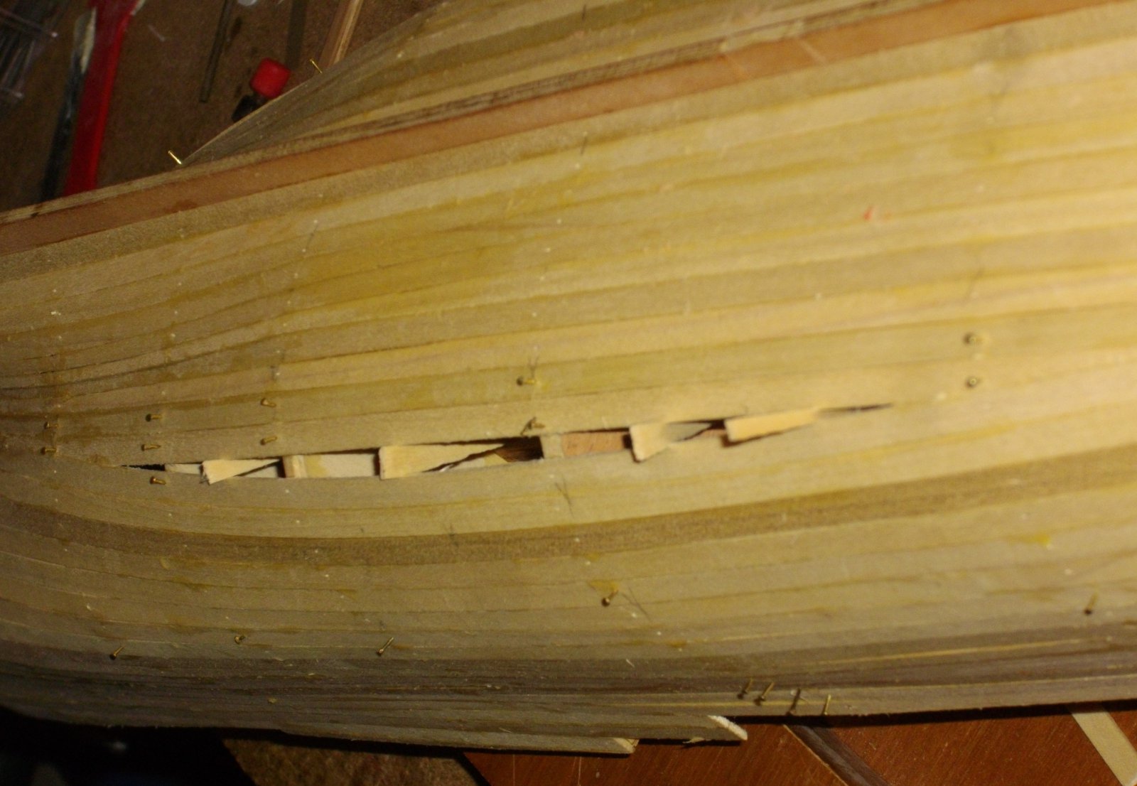

De spiegelplaat vertoont aan bakboordzijde een te sterke bolling. Deze met linden en balsa plankjes beplakt en in vorm geschuurd.

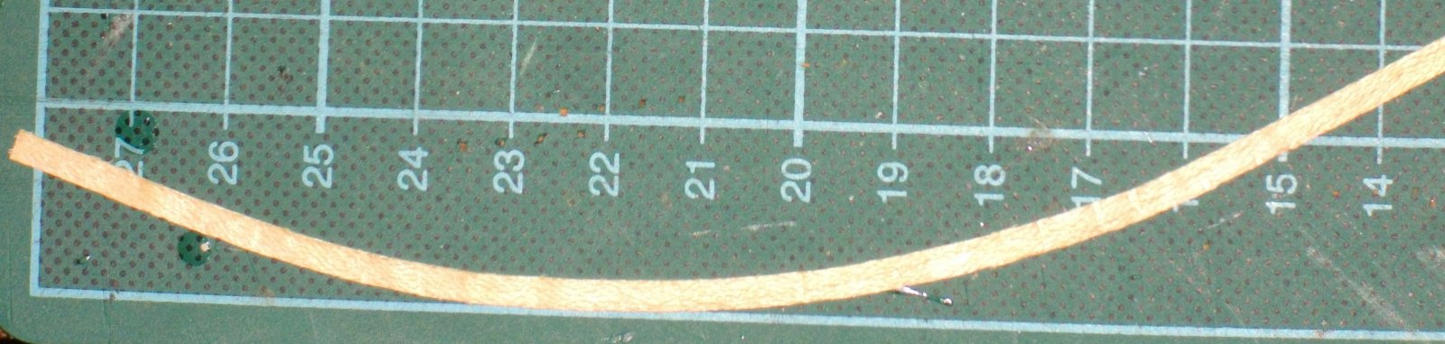

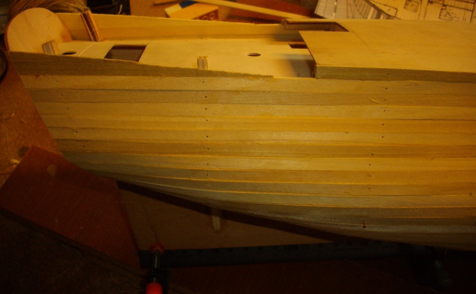

Huidbeplanking lat 2 onder de basislat aan bakboord en stuurboord voorgebogen en in vorm laten drogen, en na droging verlijmd.
Huidlat 4 (3e onder de basislat dus), stuurboord verjongd over ongeveer 5 cm aan de boeg, geweekt in koud water en gefixeerd op de romp om in vorm te drogen.

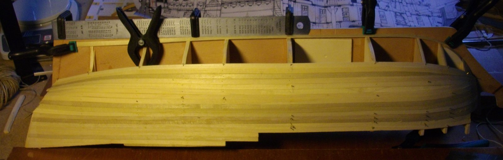

Dag 38: 19/10/2020 1u45
Huidlat 4 (3e onder de basislat dus), stuurboord, aan de hekzijde geweekt in koud water en gefixeerd op de romp om in vorm te drogen.

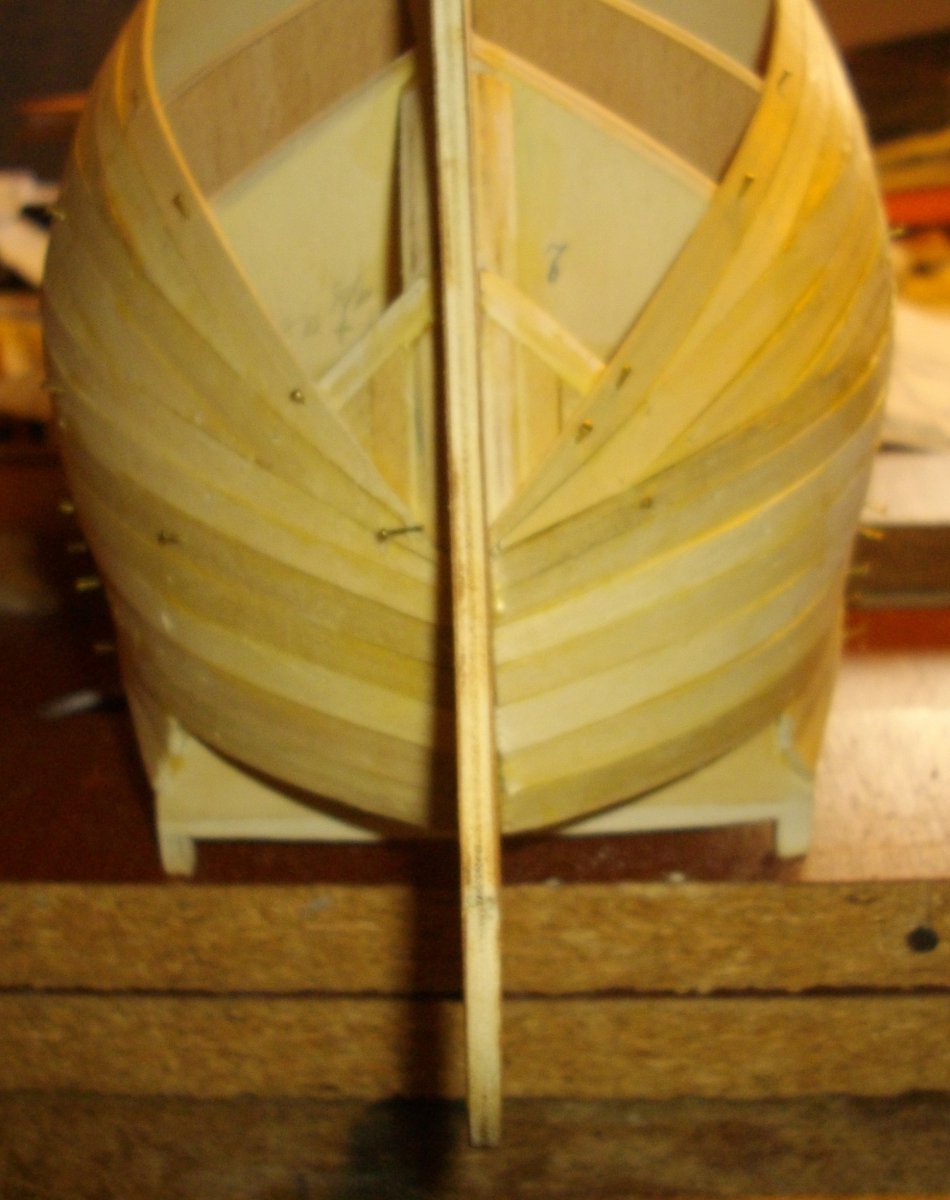

Huidlat 4 aan stuurboord gelijmd en latten 4 en 5 aan bakboord en 5 en 6 aan stuurboord aangebracht. Telkens de boegzijde verjongd over een lengte van 5 à 7 cm en aan de hekzijde schuin gevijld om in de ronding van de romp beter aan te sluiten tegen de vorige huidstrook.
Dag 39: 20/10/2020 3u00

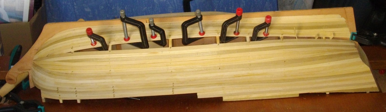

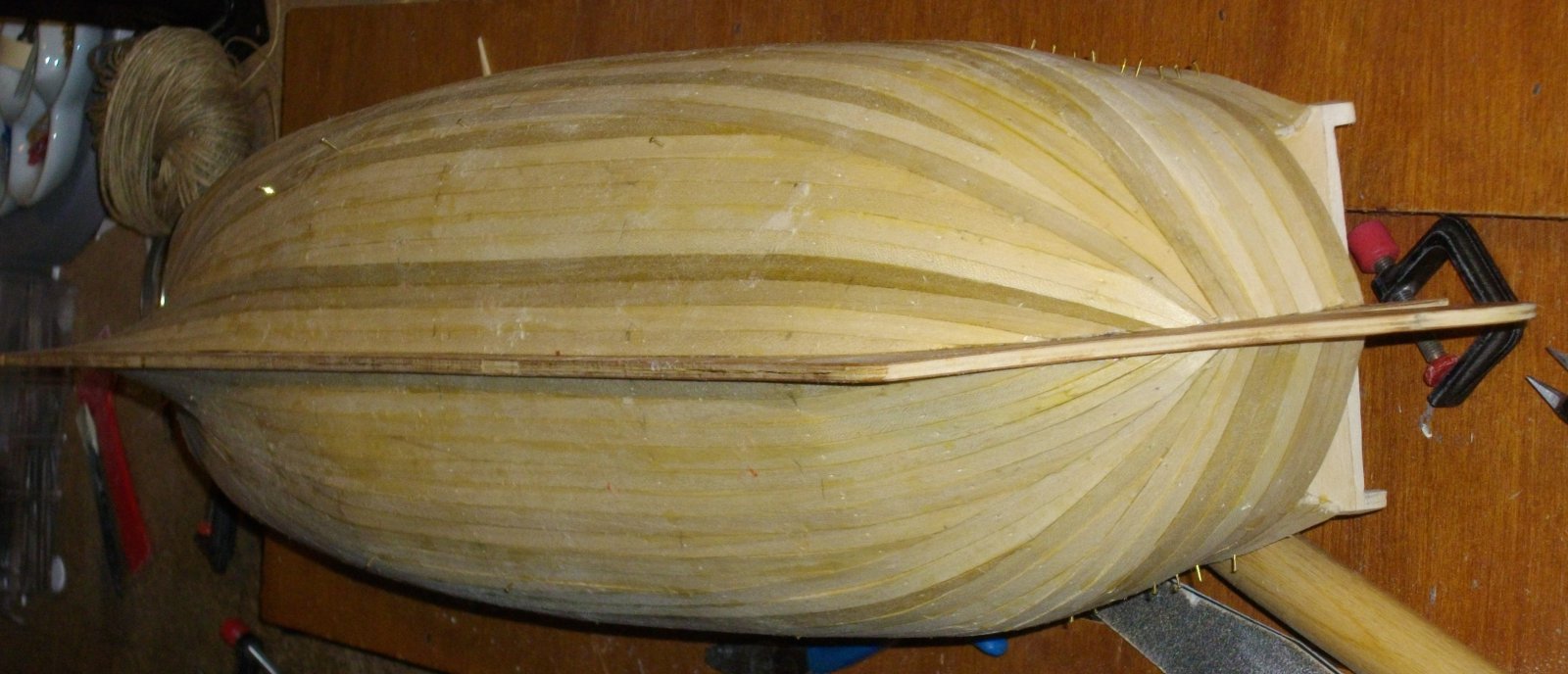

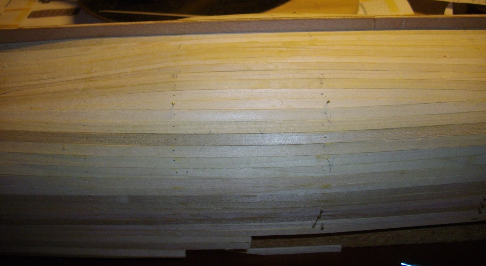

Huidlatten 6, 7, 8, 9 en 10 aan bakboord en 7, 8, 9 en 10 aan stuurboord aangebracht. Huidstroken 8 en 9 komen vooraan in een punt tegen strook 7, en worden achteraan tot de helft van de breedte verjongd.
Dag 40: 21/10/2020 4u30
Huidlatten 11, 12, en 13 aan bakboord en stuurboord aangebracht. Huidstroken 11 en 12 komen vooraan in een punt tegen strook 10.
Met strook 13 is de romp ter hoogte van de spiegel volledig beplankt.
Vanaf nu verder vanaf de kiel.

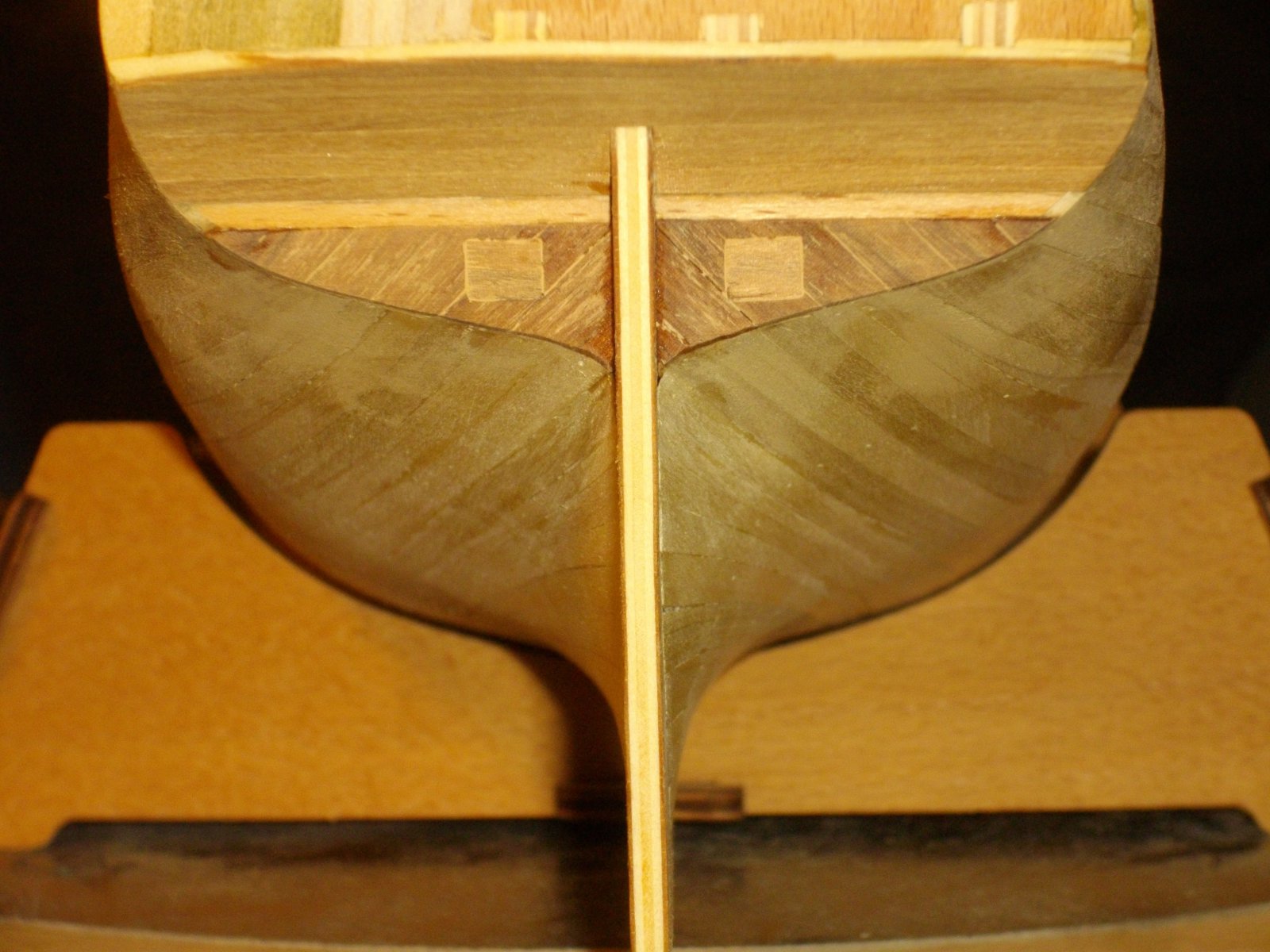

Zandstrook en stroken 2 en 3 passend gemaakt en gelijmd. Aan de hekzijde de latten tot niets verdund zodat de 2e laag huidbeplanking netjes gelijk komt met de nog aan te brengen fineer op kiel en “stern post”. Aan de boegzijde tot een punt verjongd om mooi aan te sluiten tegen de boeg.
Tot zover maar weer, een forse sprong voorwaarts
