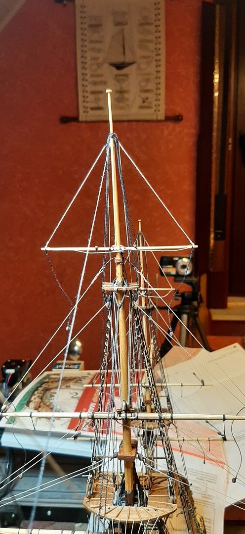

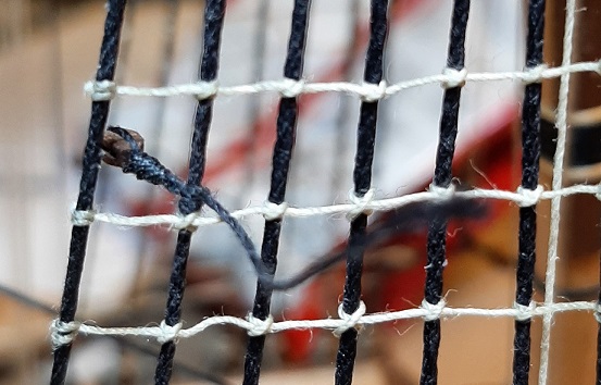

Dag 493: 21/5/2022 2u15
4stuks 4-2 en 2 stuks 3-2 blokken voorzien van een strop met 1 oog met kous.
De toppenants van de bramra’s worden volgens de auteurs van AotS enkel uitgevoerd, dus worden de hennepkleurige koorden (0,5 mm bij fokke- en grootbramra en 0,25 mm bij de kruisbramra) met een oogsplits over het uiteinde van de ra gelegd, door een kous on de strop rond het bramstenghoofd gevoerd en op passende wijze aan het dubbelschijfblok vastgemaakt.
Talies in de 4-2 en 4-1 blokken, respectievelijk 3-2 en 3-1 blokken bij de kruismast ingeschoren en in een oogbout gehaakt in de mars aan weerszijden van de voet van de overeenkomstige steng. (detailfoto volgt na het afbinden)
Veel modelbouwplezier,
PS, de 2 postzegels horen eigenlijk bij de volgende post, spoileralert :)

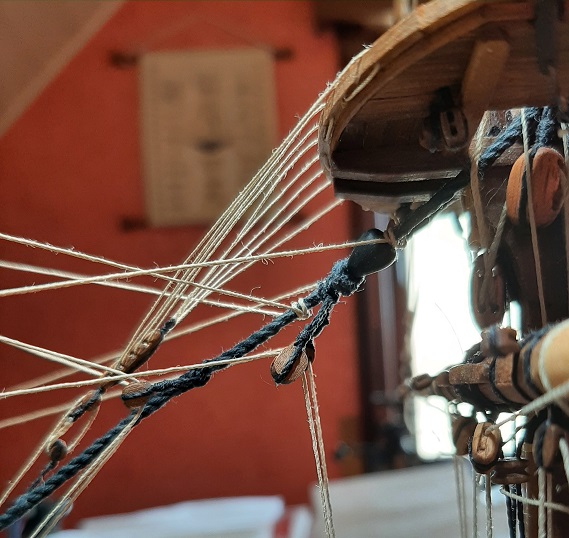

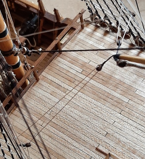

Dag 495: 24/5/2022 1u45
Stroppen met enkelschijfblokken gemaakt voor de geleiding van de brassen en deze met een mastworp aan de stagen bevestigd.
De nummers verwijzen naar de diverse lijnen. De auteurs van AotS hebben een systeem van nummering ontwikkeld, waarbij het eerste cijfer verwijst naar de mast (1 = boegspriet, 2 = fokkemast, 3 = grote mast en 4 = kruismast), het 2e cijfer verwijst naar de ra (1 is de onderste ra, 2 = de marsera en 3 = de bramra) en het derde cijfer verwijst naar de soort lijn waarbij 4 staat voor de brassen. Afgezien van het feit dat ze het verloop niet altijd even duidelijk beschrijven en een aantal belegpunten vergeten te nummeren of een onlogische plaats toewijzen, zou dit een helder belegplan opleveren.

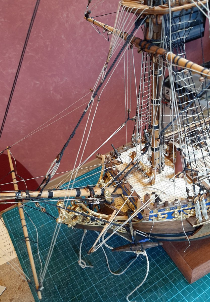

Dag 496: 25/5/2022 1u00
De volgorde van het aanbrengen van de brassen wordt gekozen in functie van het belegpunt, van voor naar achter, en van binnen naar buiten.
Brassen van de ra’s van de fokkemast bevestigd en afgebonden.
- Brassen van de fokkera: hennepkleurig 0,5 mm, met een mastworp aan kraag van de grootstag bevestigd, net boven de muis, door het 5-1 blok aan het ra-einde, door het 5-1 blok aan de grootstag, net onder de kraag, door de binnenste schijven in de nagelbank die de reserverondhouten ondersteunt en worden op de 2e en voorlaatste korvijnagels belegd
- Brassen van de fokkemarsera: hennepkleurig 0,5 mm, met een mastworp aan de grootstag bevestigd, onder de muis, door het 4-1 blok aan het ra-einde, door het 4-1 blok aan de grootstag, ongeveer een cm onder de kraag, door de 4-1 blokken onder de nagelbank van de klokkenstoel en worden op de 5e en 8e korvijnagel belegd.
- Brassen van de fokkebramra: hennepkleurig 0,25 mm, met een mastworp aan de kraag van de grootstengestag bevestigd, net boven de muis, door het 3-1 blok aan het ra-einde, door het 3-1 blok aan de grootstengestag, ongeveer 2 cm onder de kraag, naar de nagelbank van de klokkenstoel waar ze worden belegd op de 4e en 9e korvijnagel.
Brassen van de blinde ra bevestigd : het staand part wordt met een mastworp aan de fokkestag bevestigd, loopt door het blok aan het einde van de blinde ra, door het blok aan de fokkestag, door het binnenste blok vooraan onder de mars, door het binnenste blok achteraan onder de mars, en belegd op de nagelbank naast de klokkenstoel op de 3e en 10e korvijnagel van binnen geteld.

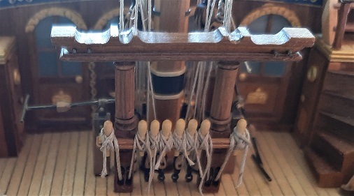

Bekijk bijlage 495823 Bekijk bijlage 495824
Bekijk bijlage 495826 Bekijk bijlage 495825

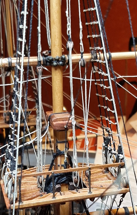

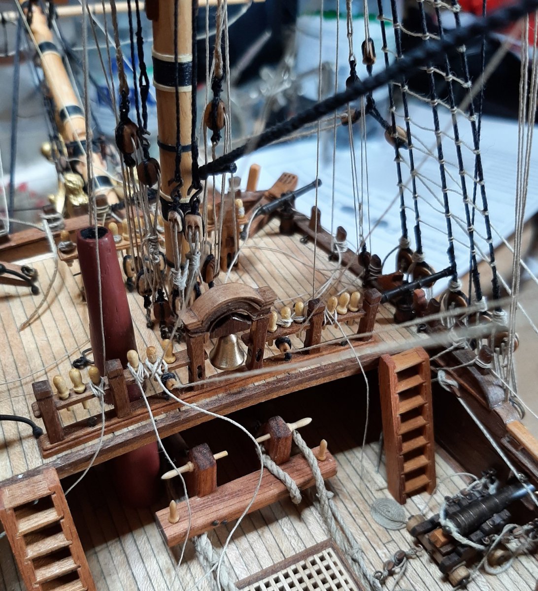

Dag 497: 26/5/2022 2u50
Brassen van de ra’s van de grote mast bevestigd en afgebonden.
- Brassen van de grote ra: hennepkleurig 0,5 mm, bevestigd aan een oogbout aan de buitenzijde van de verschansing, helemaal achteraan, door het 5-1 blok aan het ra-einde, door de schijf in de verschansing van het achterdek, en belegd op de kikkers aan de binnenzijde van deze verschansing, tussen de falkonetten.
- Brassen van de grootmarsera: hennepkleurig 0,5 mm, met een mastworp aan de kraag van de kruisstag bevestigd, net boven de muis, door het 4-1 blok aan het ra-einde, door het 4-1 blok aan de kruisstag, ongeveer een 0,5 cm onder de kraag, en belegd op de 1e korvijnagel op de voorste nagelbank aan stuurboord en bakboord van het achterdek.
- Brassen van de grootbramra: hennepkleurig 0,25 mm, met een mastworp aan de kraag van de kruisstengestag bevestigd, net boven de muis, door het 3-1 blok aan het ra-einde, door het 3-1 blok aan de kruisstengestag, ongeveer 0,5 cm onder de kraag, en belegd op de 2e korvijnagel op de voorste nagelbank van het achterdek.
Halstalies van de bezaansroede bevestigd, maar het beleggen op een kikker aan de binnenzijde van het achterste hoofdtouw van het want wil niet direct lukken, morgen een nieuwe poging.
