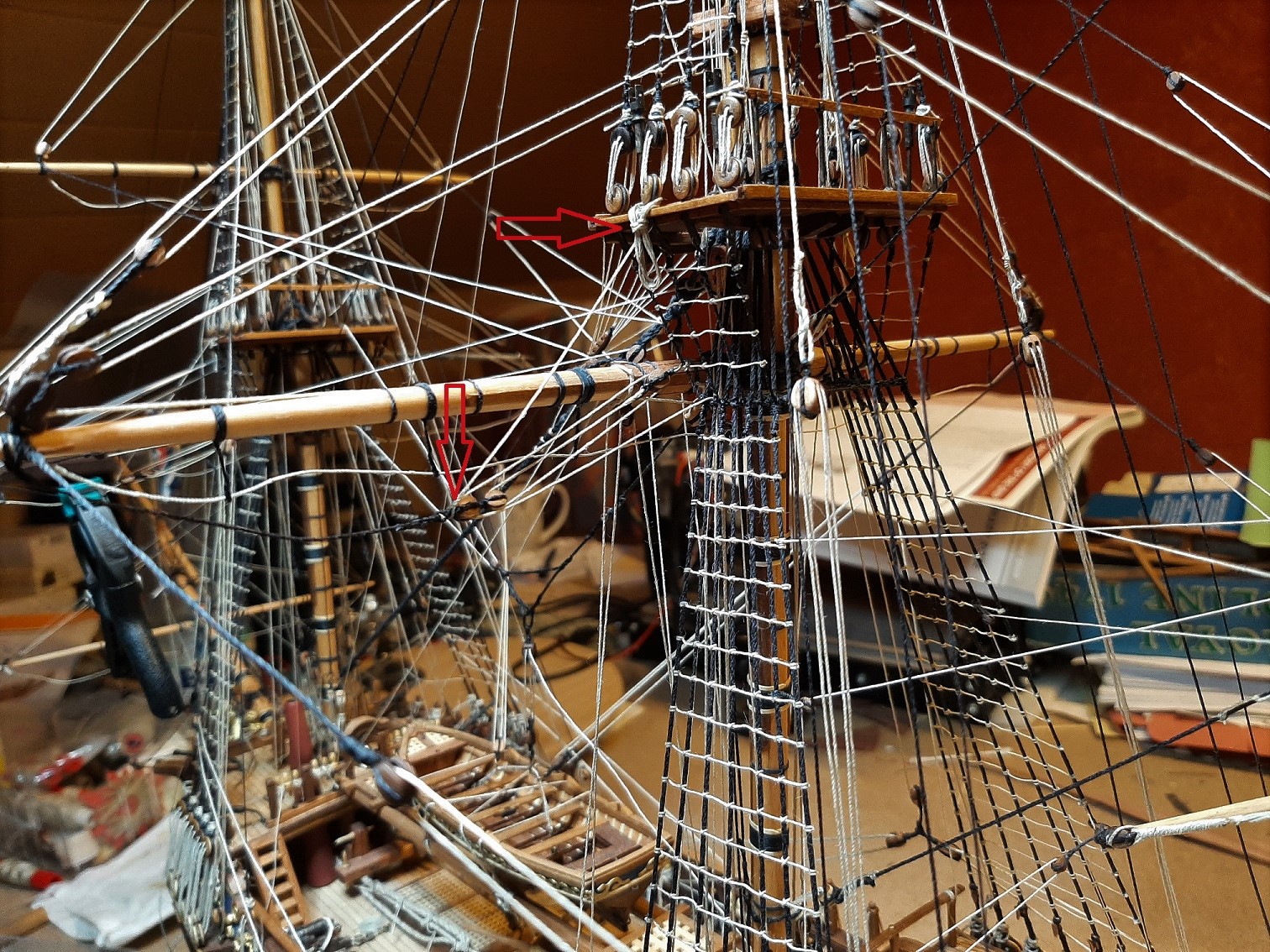

    De “tricing lines” aangebracht van net boven de dubbele blokken van de ratakels naar een jufferblok op de mars. (zie tekening H22 op dag 503) (post 1333)

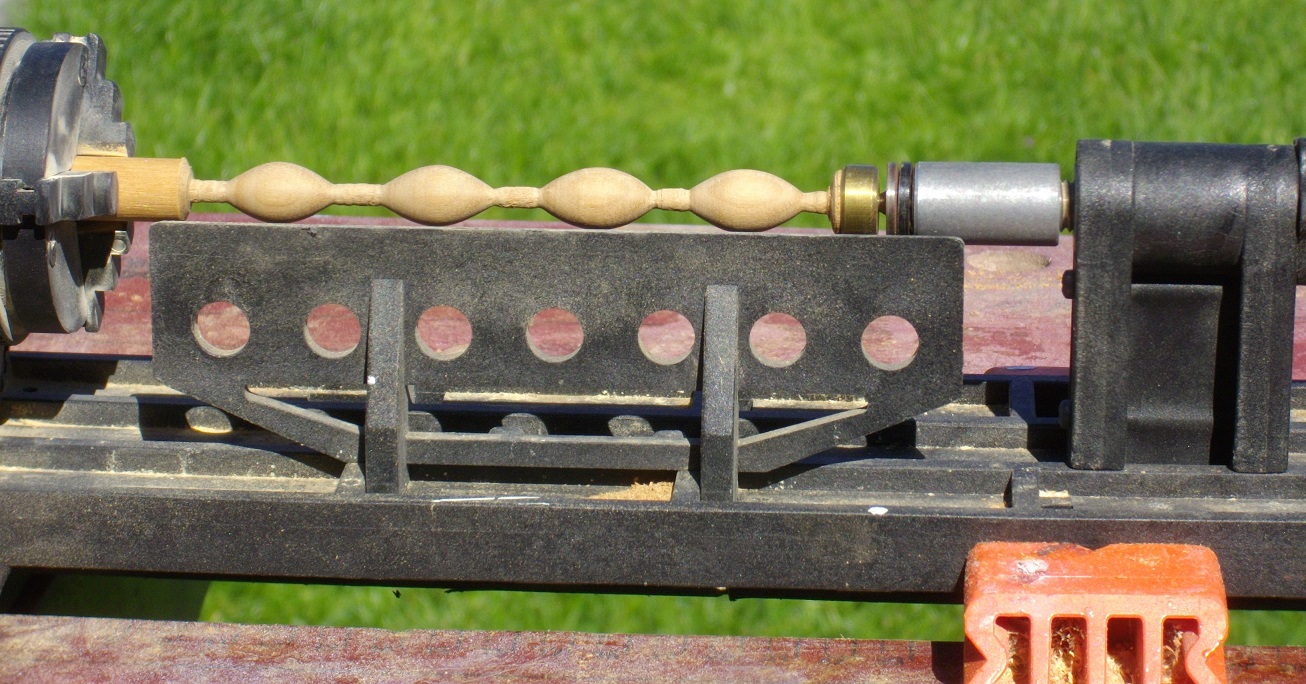

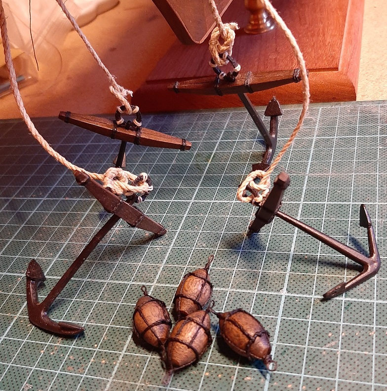

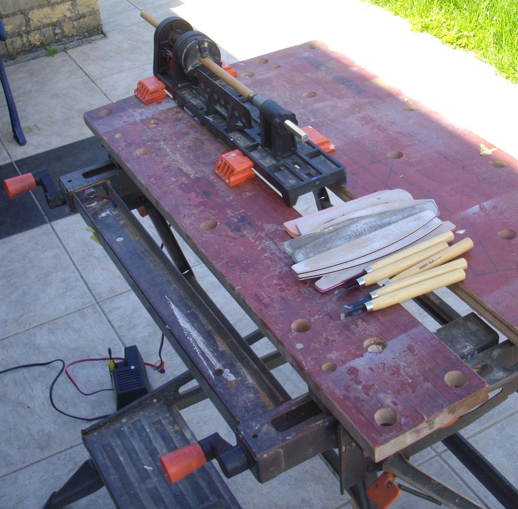

    Ankerboeien: 4 ankers = 4 ankerboeien. Een plaatsje in de schaduw geïnstalleerd,
    en na een uurtje in de weer met een goedkoop beiteltje en enkele schuurlatjes hebben 4 minirugbyballen vorm gekregen.
    Na 2 laagjes ebben beits en los gezaagd zien ze er zo uit.

    De ankerboei of waker, die met de boeireep aan het kruis van het anker was bevestigd en de positie van het anker weergaf wanneer het schip ten anker lag, zat eigenlijk alleen aan de ankers die in gebruik waren en niet aan de reserve ankers, dus 2 boeien was in principe genoeg geweest.

    @pietsan Dan kan ik er 4 maken, en de 2 mooiste plaatsen :)
    Ik ga er eigenlijk ook van uit dat ze er 4 aan boord hadden voor als de 4 ankers zouden gelijktijdig gebruikt worden. Ik kan de 2 andere dan in het want hangen maar niet aan een anker bevestigen.

    Het is verder ook niet echt van belang, het is tenslotte een model en als je dat wit opleuken met wat extra boeien dan zal dat zeker niet misstaan.

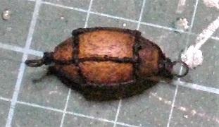

    6 ronde stroppen van zwart koord 0,75 mm gemaakt met een diameter zodat ze op ongeveer 5 mm van de top van de boei liggen.
    Aan één ervan 2 einden zwart koord gesplitst. Het ene koord terug aan de strop gesplitst zodat een lus ontstaat, het andere koord rond de lus gedraaid zodat de lus mooi boen de boei uitsteekt.
    Dag 509: 14/6/2022 0u30
    Boei nr 1 afgewerkt.
    Resultaat is aanvaardbaar, maar ik ga toch even kijken of ik met een aangepaste techniek de lussen mooier in het midden van de uiteinden van de boei krijg.

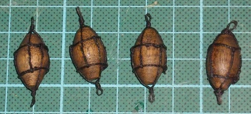

    Dag 510: 15/6/2022 1u50
    De overige boeien voorzien van de koorden.

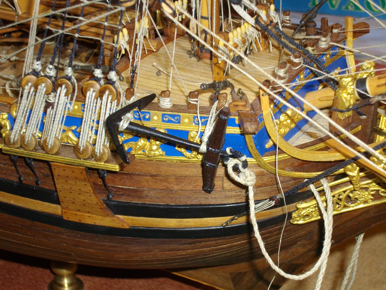

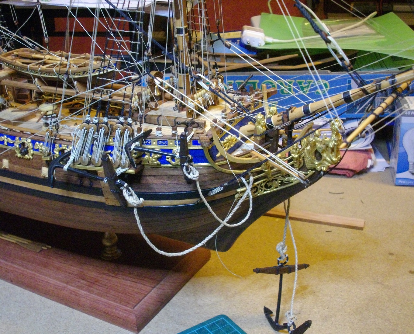

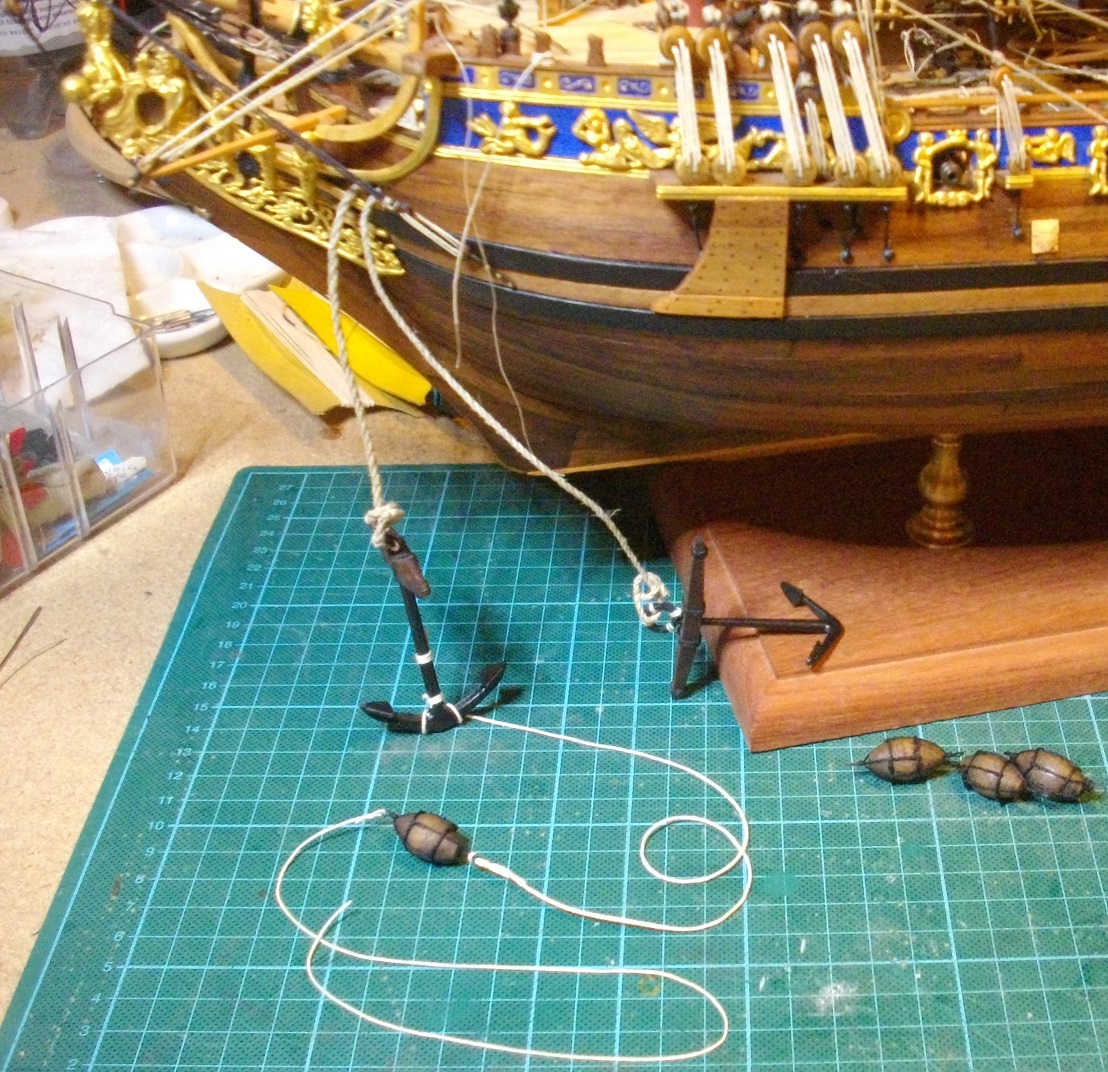

    Dag 512: 20/6/2022 0u30
    1e anker opgehangen

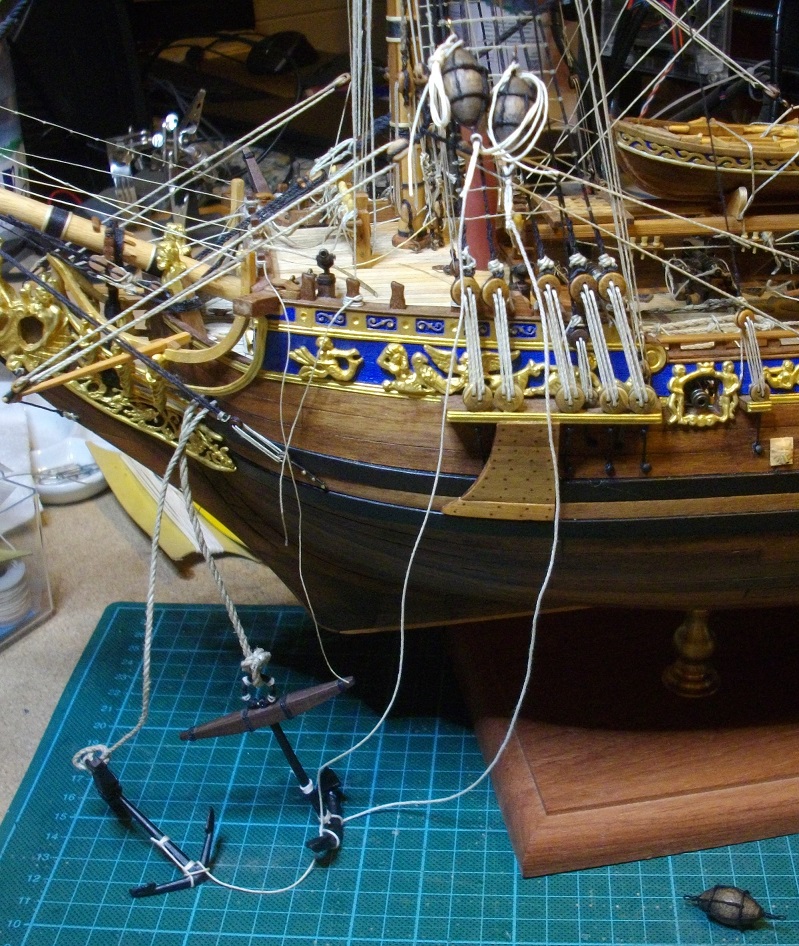

    Dag 513: 21/6/2022 0u20
    2e anker opgehangen

    Dag 514: 22/6/2022 0u30
    Ankerboei bevestigd met wit koord 0,75 mm aan het grote bakboordanker met telkens 2 bindsels, en de inhaallijn van wit koord 0,5 mm met een oogsplits aan het bovenste oog van de boei bevestigd.

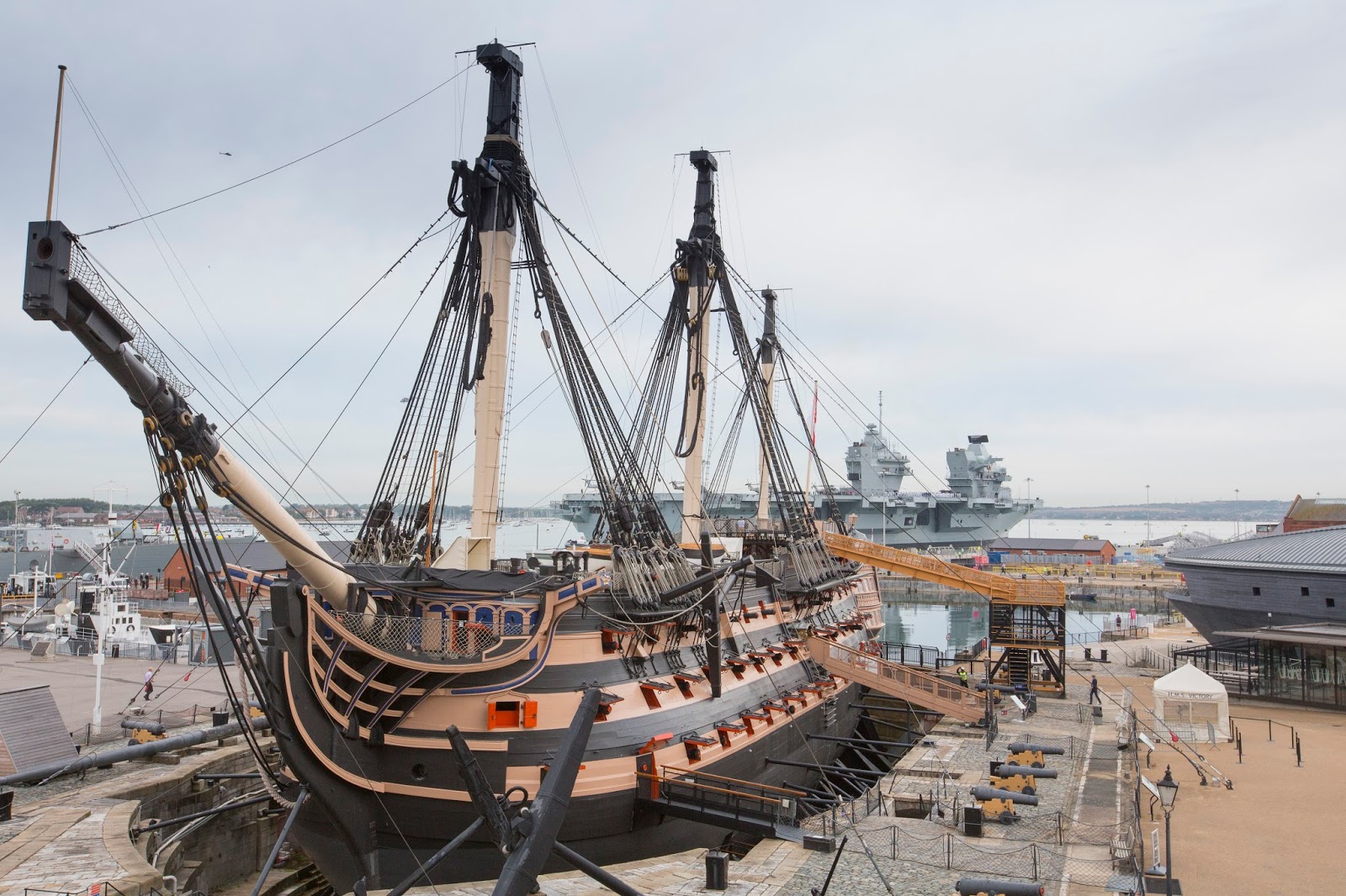

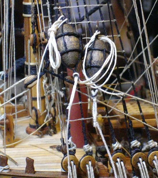

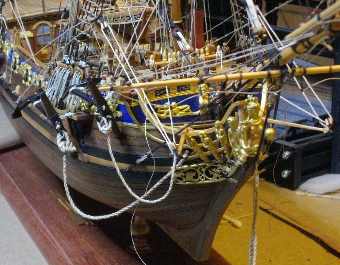

    Dag 515: 23/6/2022 0u45
    De 2e boei bevestigd aan het kleine anker.
    De 2 boeien in het want gehangen (voorbeeld = foto’s van HMS Victory van de vorige eeuw en nu)
