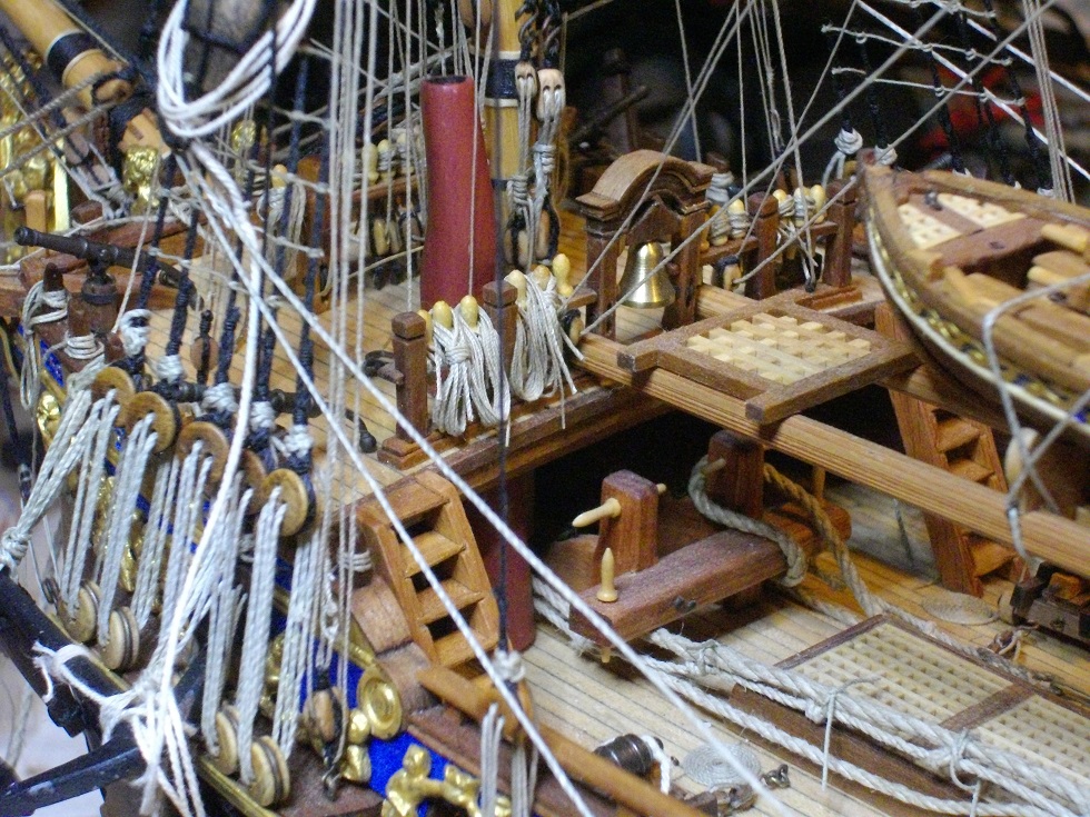

    Dag 516: 25/6/2022 1u25
    Het grote bakboordanker tegen de rust gezekerd met hennepkleurig koord 0,75 mm.
    Het kleine bakboordanker met een talie van hennepkleurig koord 0,5 mm en een 3-schijfsblok voorzien van een gezwarte messing haak van 0,6 mm aan de kraanbalk (cathead) bevestigd.

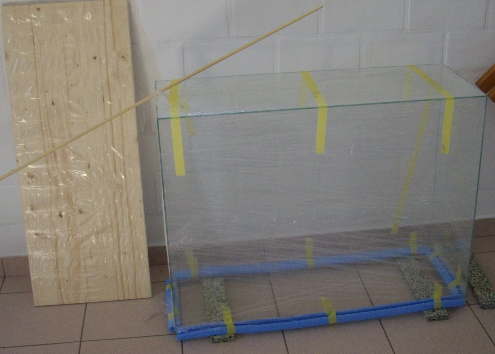

    Speciaal voor Peter ( @P Voogt )
    Het glas van de vitrine is binnen.
    Nu nog de op 1 meter ingekorte grenen plank voorzien van het halfronde profiel dat de basis van het glas omrandt en een laagje vernis en de vitrine is klaar.

    Dat ziet er strak uit, Herman. Wat is de dikte van het glas?
    Gr.Peter
  8. Herby63
    Herby63
    6 aug 2009
    4.036
    Brugge
    4 mm, dikker zou het te zwaar worden.
    Eénmaal op zijn plaats komt er niets meer aan maar we hebben de gewoonte om 1 x per jaar de glazen stolp af te nemen en binnen en buiten te reinigen want er komt toch wel een waas op.
    Dat wordt dus voorzichtig optillen met de handen zo dicht mogelijk tegen de kanten zodat er niet te veel druk op het vlak gezet wordt.
    De afmetingen van het glas zijn 95 x 72 x 35 cm. Zo hou ik rondom een paar cm over rond het model.

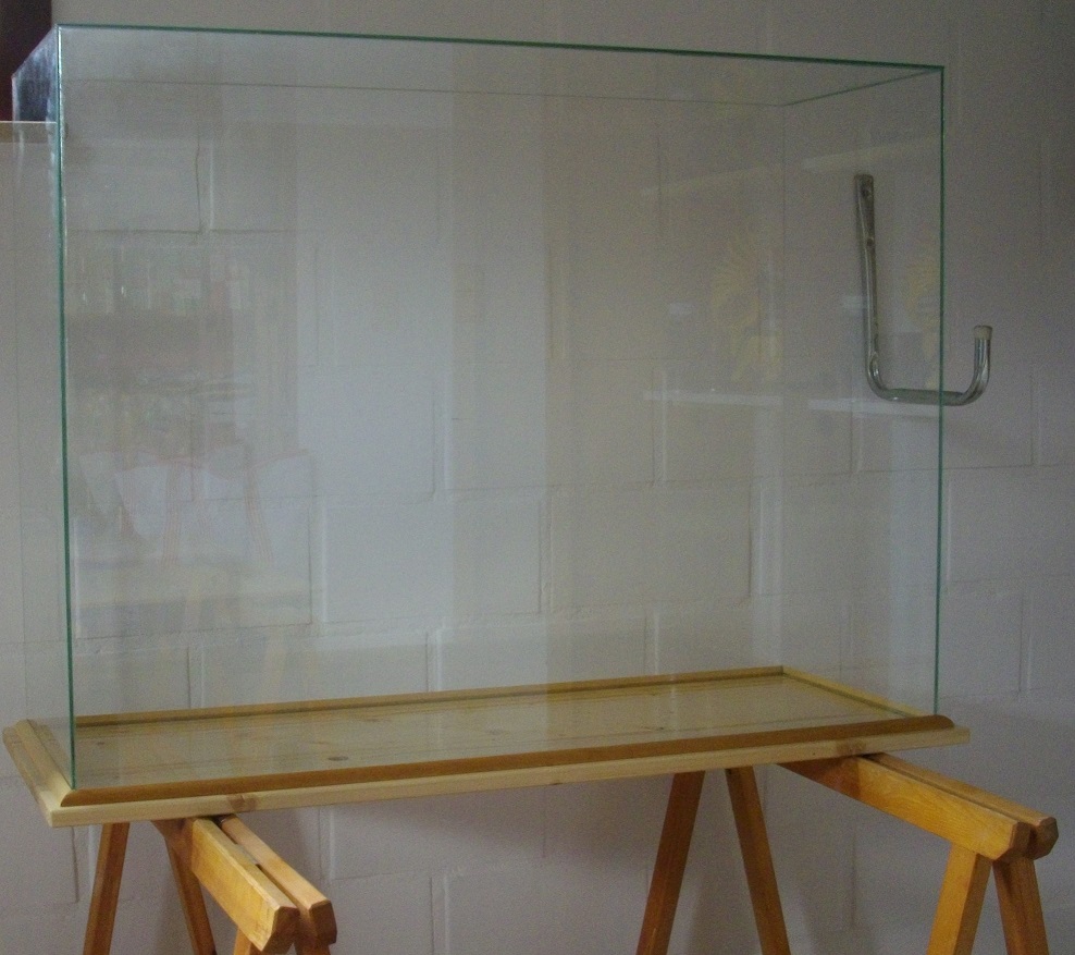

    07/07/2022
    In verstek gezaagde kwartronde profielen op de grondplaat gelijmd rond de basis van het glas, met een halve mm speling.
    Grondplaat en profielen gevernist met jachtlak. Het heeft wel een paar dagen nodig gehad om geheel te drogen.

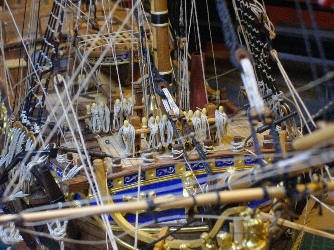

    Dag 517: 9/07/2022 1u50
    Touwrolletjes in diverse diameters gemaakt en over de korvijnagels van het bakdek gehangen.
