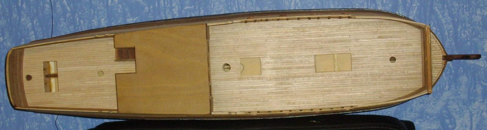

Begonnen met de beplanking van het achterdek. 4 rijen geplaatst. De gaten voor de bazaanmast en het roer uitgevijld met een halfronde sleutelvijl.

Verder met het beplanken van het achterdek, 14 rijen geplaatst

Verder met het beplanken van het achterdek, 6 rijen geplaatst

De beplanking van het achterdek afgewerkt, 8 rijen geplaatst, en opgeschuurd.

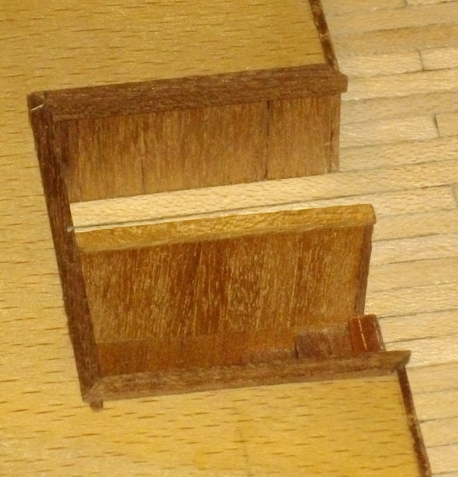

De hoogte van de verschansing van het achterdek licht bijgeschuurd. Begonnen met het kader rond het dak van de statiekajuit.
Een noten hoeklat van 2x2 mm op maat gezaagd in een verstekbak en op zijn plaats gelijmd aan de achterzijde van de trapopeningen.

Hoeklatten aangebracht aan de zijkanten van de trapopening, en het tussenschot afgetopt met een noten latje 1 x 2 mm.

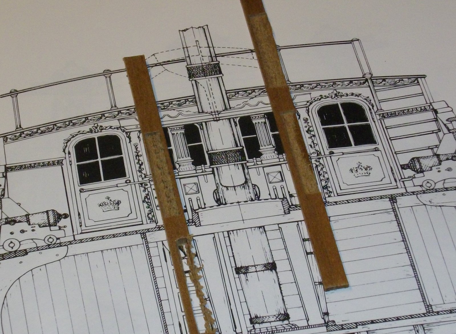

De voorwand van de statiekajuit beplankt met noten 1 x 6 mm waaronder de gefreesde ornamenten.

De openingen voor ramen en deuren op maat gevijld, de ronding met de Dremel met kleine schuurtol.
De in de kit aanwezige gelaserde houten decoratiestrip voor bovenaan met blauw en goudverf geschilderd en op zijn plaats gelijmd.
