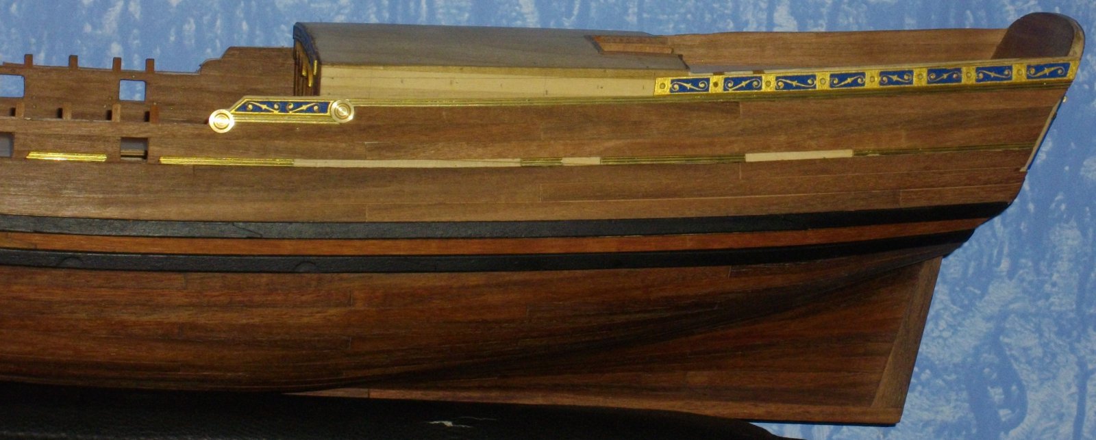

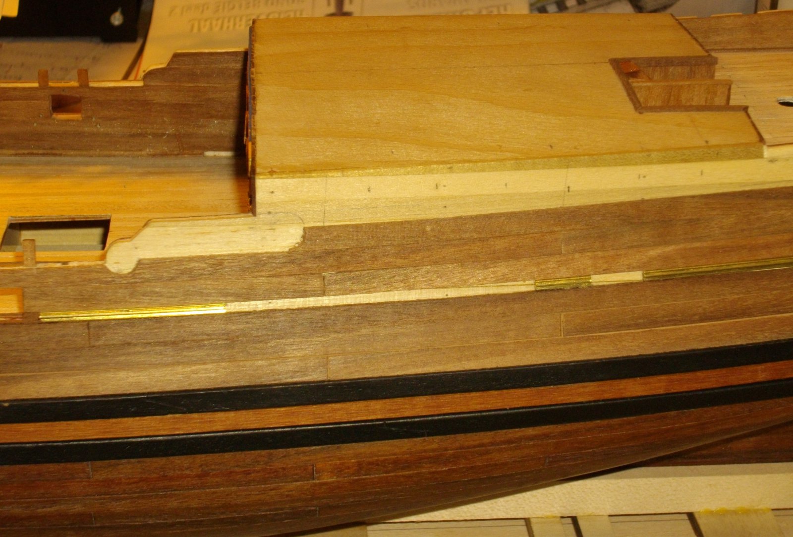

2e laag rompbeplanking verwijderd waar de messing en gelaserde houten ornamenten in de beplanking ingelaten worden.
Messing strip op maat gemaakt zodat ze mooi aansluiten tegen de ronde schijfjes en 2 van de 5 houten decoraties aangebracht.

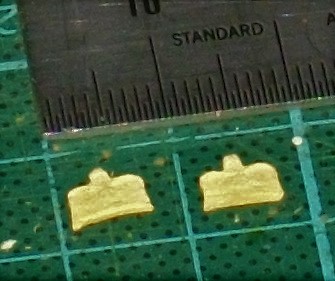

Ik heb In Artcam kroontjes gevonden en deze gefreest op de CNC 3018 op een breedte van 6 mm, kleiner durfde ik niet gaan.
Bekijk bijlage 414995

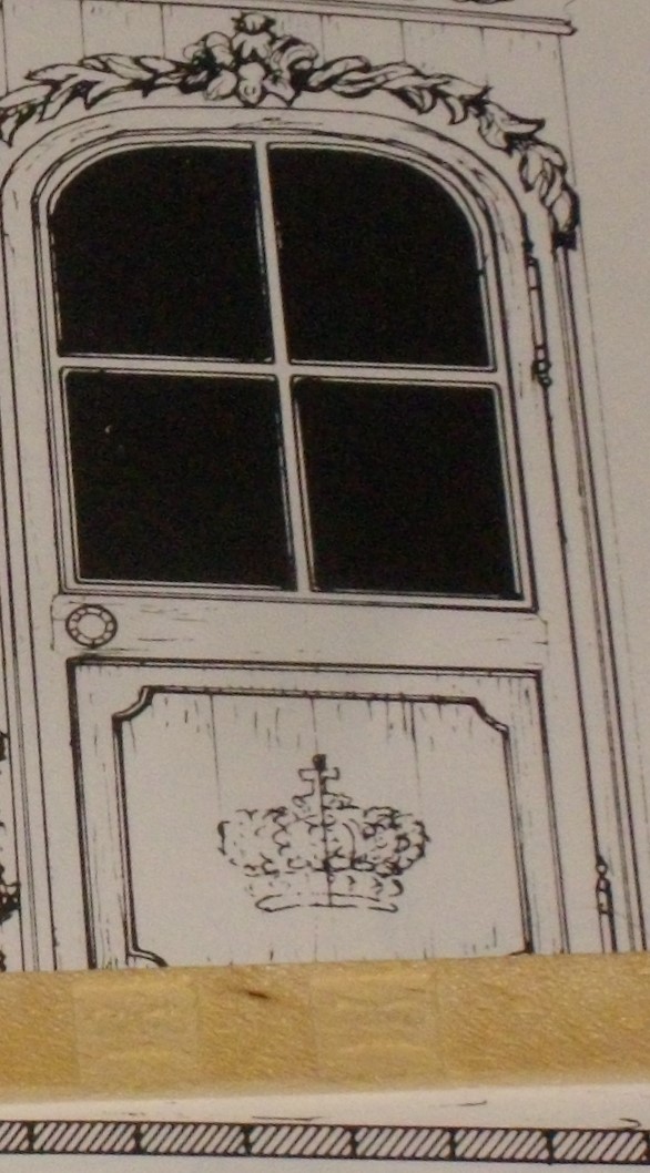

De onderliggende tekening is op schaal 1/24, dus 2 x groter dan het model.
Bekijk bijlage 414996 Bekijk bijlage 414997
De deuren afgewerkt met diverse latjes van 1 x 1xmm en de deurkozijnen uit noten 0,5 x 3 in de lengte in de helft doorgesneden.
Bekijk bijlage 414998

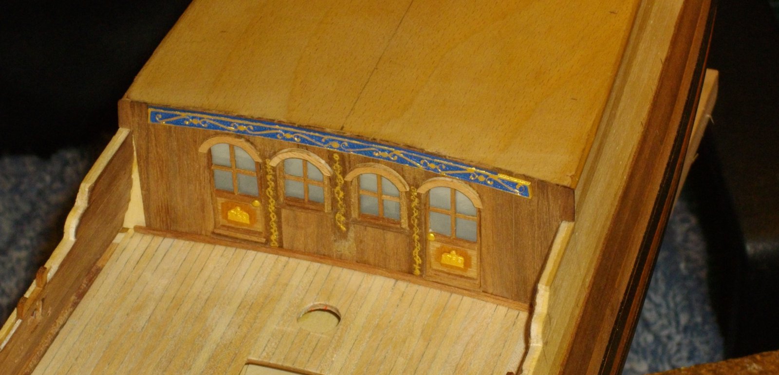

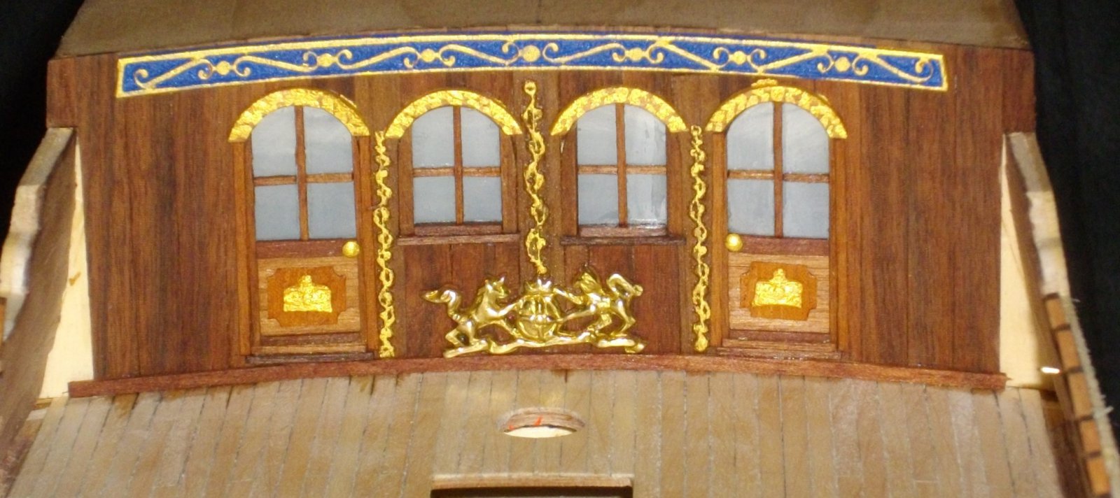

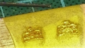

De bogen boven deuren en ramen met goudverf geaccentueerd.
De “Royal Coat of Arms” met Slo-ZAP geplaatst.
De volledige voorwand van de statiekajuit met Danish Oil ingestreken
Bekijk bijlage 415000
Het is een plaatje, niet?
Volgens AotS zit de Royal Coat of Arms niet in een kadertje, zoals Panart voorstelt;
Veel modelbouwplezier,
topwerk:thumbsup::thumbsup::thumbsup::thumbsup::thumbsup::thumbsup:

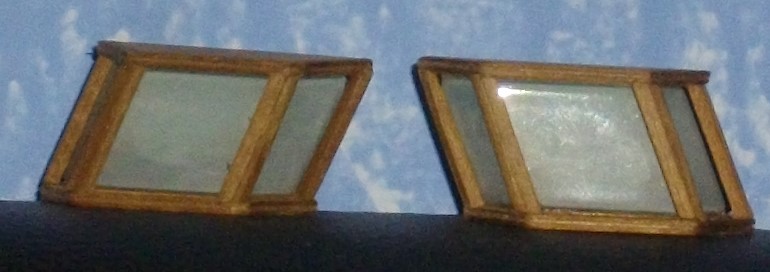

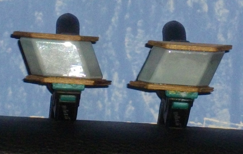

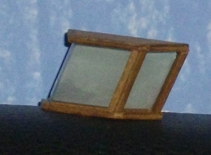

De trapeziumvormige multiplexplaatjes voor onder en boven de raampartij aan de zijkanten en de voorkant voorzien van een noten lat 2 x 2 mm die gisteren voorzien werd van een groef. Na drogen werden de kopse kanten van deze noten latten gelijk geschuurd en ook voorzien van de groef met de scraper. De onderzijde en de bovenzijde van de lexan raampartijen aan de buitenzijde opgeruwd met een schuursponsje. Vervolgens de trapeziumvormige plaatjes er tegen gelijmd met vloeibare secondenlijm, zodat de capillaire werking ervoor zorgt dat het volledige oppervlag gelijmd is. Daarna 12 noten latjes 2 x 2 mm op maat gezaagd, gevijld en geplaatst om de verbinding tussen de boven- en de onderplaat te maken.

Bekijk bijlage 415404 Bekijk bijlage 415405 Bekijk bijlage 415406
misschien kan ik beter aardappeltjes gaan verkopen op de markt, naast dergelijk werk verbleken we danig.:wave:wave:wave
Dank voor de mooie woorden, als je die aardappeltjes in staafjes snijdt en frituurt, en opdient met een klik mayonaise, kom ik er graag eens eentje stekken :)

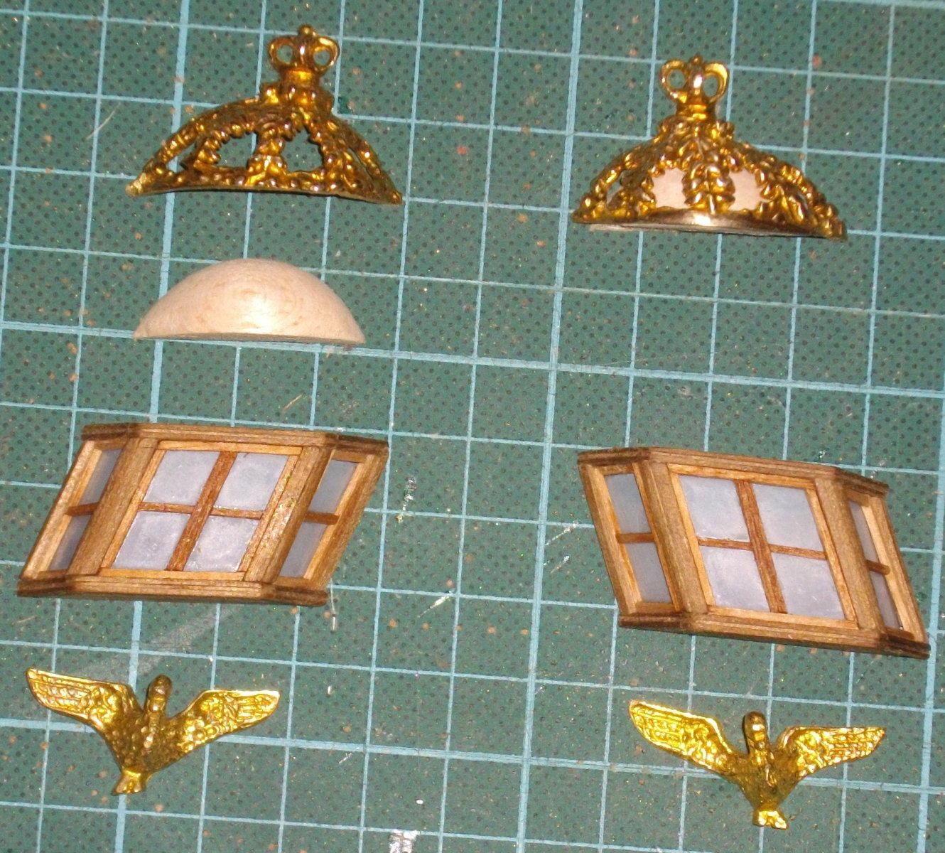

Met noten latjes 1 x 1 mm de omlijsting van de ramen gemaakt en de kruisverdeling. Overeenkomstig de tekeningen in AotS is de verticale verdeling dubbel uitgevoerd.

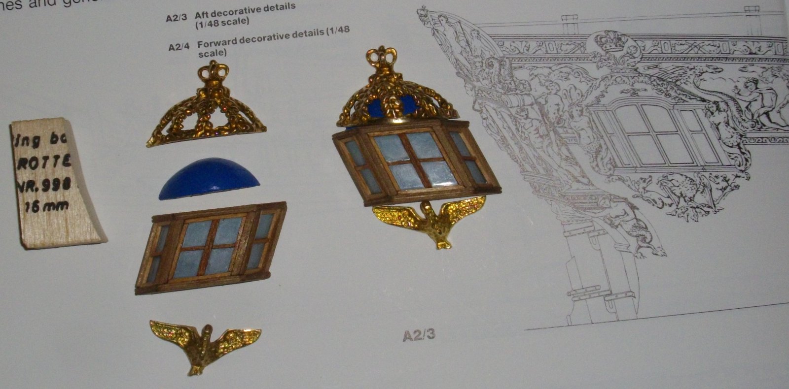

Blokjes balsa uit restjes van de Smit Rotterdam in vorm gesneden en met schuurlat afgewerkt voor achter de messing versiering die boven de erker komt. Daarna deze blokjes die lijken op een part uit een meloen, gedrenkt in G4 (polyurethaan-lak). Dit dringt diep in de vezels en verglaast het hout. Dit vormt een ideale ondergrond om te beschilderen omdat het zachte hout geen verf meer opneemt.

Balsa blokjes licht opgeschuurd met een fijne schuurlat. Deze heeft een zachte kern, zodat het goed de ronding van het werkstuk volgt. Daarna 1 laagje Revell Aqua 36152 Blauw glanzend, met een penseel aangebracht. Door de textuur van de ondergrond geeft dit eerder een satijnglans.
Vervolgens de materialen verzameld voor de 6 zijramen van de statiekajuit.

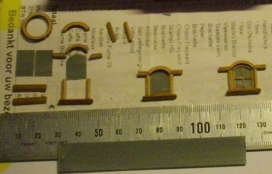

Dorpel en zijranden geef ik wat meer elegantie dan Panart voorschrijft door met een scraper er een klein profiel in te brengen. Daarom gebruik ik voor de dorpel noten 2 x 6 mm, en voor de verticale randen noten 2 x2 mm. De bogen zitten in multiplex 5 mm meet beukenfineer in de kit. Dat vind ik veel te dik. Ik heb ze doorgesneden en vlak geschuurd, zodat er nog 2 mm overblijft.
Op basis van de onderstaande compsiettekening ben ik begonnen met de montage. Hierbij lijm ik de verschillende onderdelen op een stukje papier. Zuinig als ik ben gebruik ik hiervoor papier van een rekening van winkel of resto, omdat dit heel dun is, en niet zichtbaar als het geheel op het schip geplaatst wordt. In tegenstelling tot wat Panart voorschrijft, maak ik geen openingen in de wand voor de ramen. Ik schilder de achterzijde van het plexiglas en plaats het geheel tegen de wand. Het nadeel is dat de prexi precies op maat gesneden/geschuurd moet worden om tussen het kader te vallen, het voordeel is dat het volledig gemonteerde raam op de ideale positie geplaatst kan worden, rekening houdend met de plannen van AotS en de ornamenten van Panart.

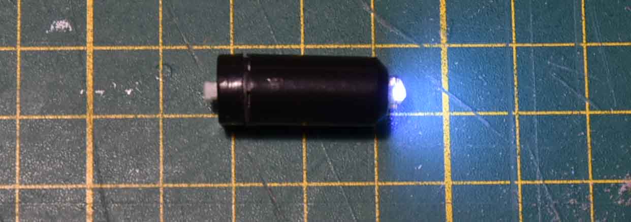

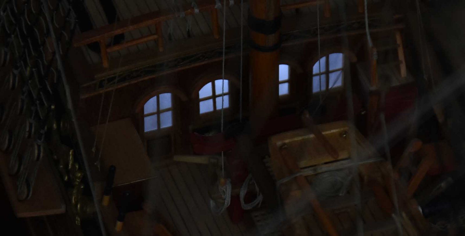

Het is gewoon een heel klein lampje met een nog veel kleiner batterijtje Herby, dat zat ooit vast aan een hobby-mes en is slechts 30 mm lang. Daar bind ik dan een touwtje aan en laat het zakken door het trapgat in het achterschot en dan is het net of er licht brand in de cabine,
JPG_1149_6034_bewerkt-1.jpg JPG_1159_6036_bewerkt-1.jpg Het lampje blijft eeuwigheden branden op zo'n batterijtje wat ook in horloges zit. Dus er is verder niets ingebouwd of aan gesloten, wel leuk in het donker:).
