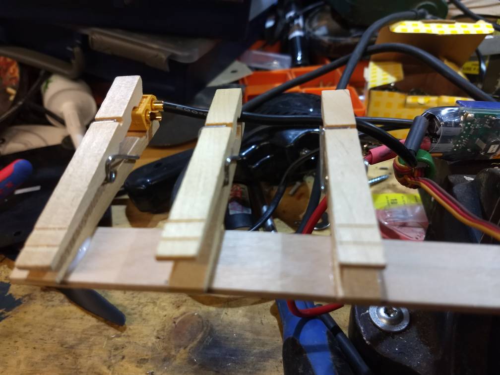

Is zoiets wat?
even goed kijken, maar dan zie je een verfstokje met 3 wasknijpers erop gelijmd. 2 voor de draden(blijft mooi recht) 1 is voor de stekker. Wel even een contrastekker erin doen! Soldeerbout van minimaal 60 watt, anders moet je te lang stoken en word alles te heet!

Is zoiets wat?Bekijk bijlage 327914 even goed kijken, maar dan zie je een verfstokje met 3 wasknijpers erop gelijmd. 2 voor de draden(blijft mooi recht) 1 is voor de stekker. Wel even een contrastekker erin doen! Soldeerbout van minimaal 60 watt, anders moet je te lang stoken en word alles te heet!
dag arnold
dat is inderdaad een mooie oplossing met de wasknijpers....
zal ik ook eens maken
groeten
steffe
Bij die derde hand had ik vaak het probleem dat ik door die kniestukjes de onderdelen soms net niet mooi voor elkaar kwamen.
Ik heb toen een blokje hout gepakt, daar een paar gaatjes in geboord en daar 220v instalatiedraad in gedaan met daaraan krokodillenbekjes gesoldeerd.
Nu kun je elke hoek en vorm buigen in het draad en kun je ook meerdere maten krokodillenbekjes gebruiken/kiezen
