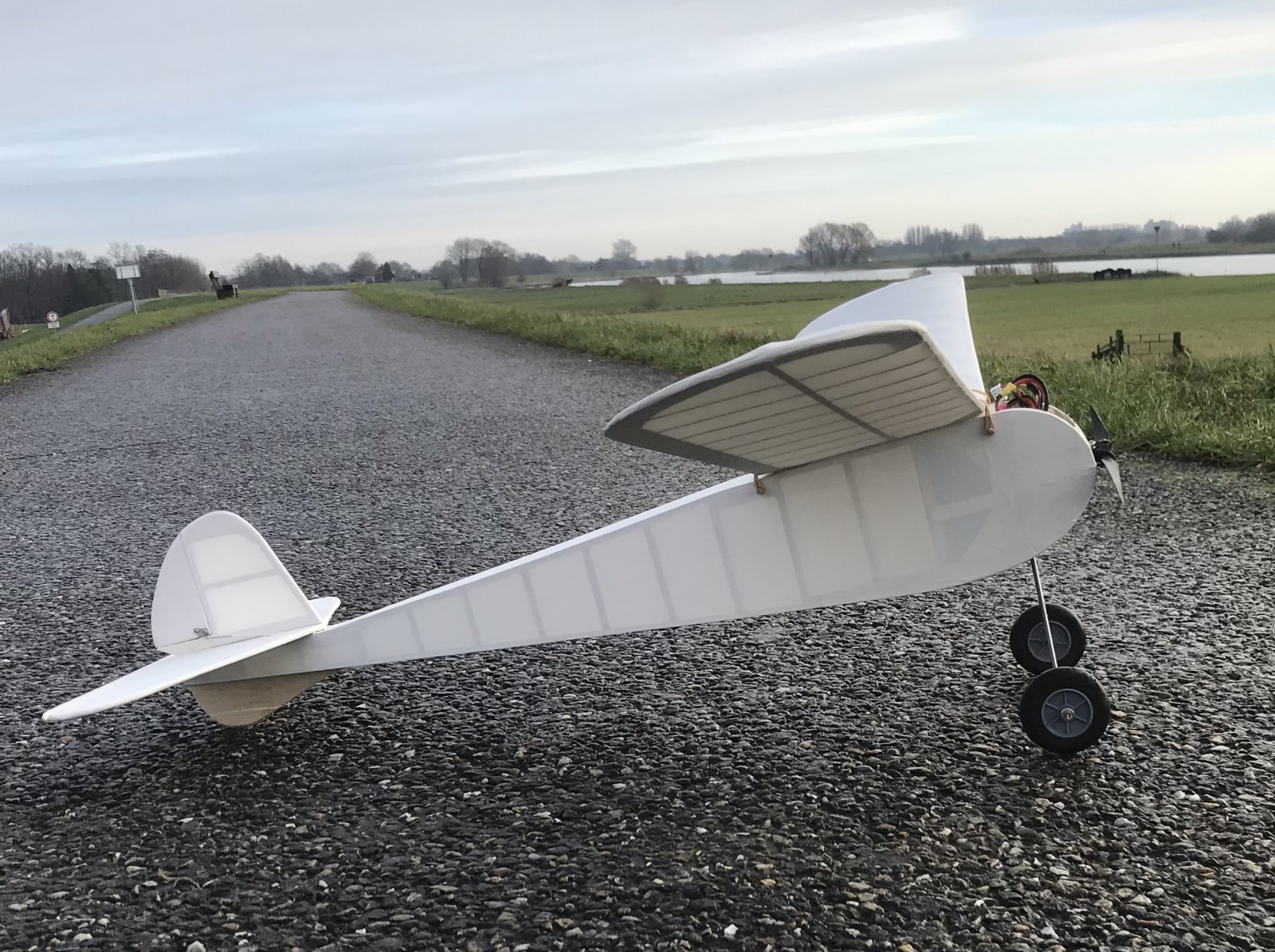

Deze heb ik gebouwd in de 40 inch versie. Ik herken helemaal wat je zegt tav het down geven bij vol gas. Overigens is dit mijn favoriete model op rustige zomeravonden. Met RC een paar honderd meter tegen de wind in vliegen, aftrimmen en dan een hele tijd met de zender naast mij op een bankje wachten tot hij al cirkelend weer langs komt vliegen :)

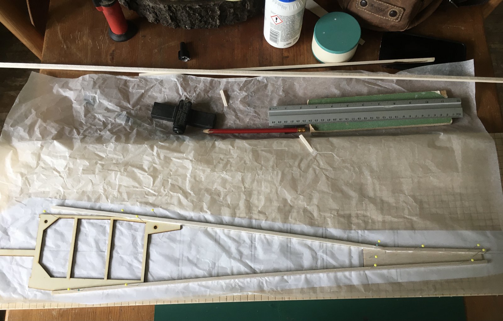

Ook ik ben begonnen aan een Simplex , eerst de tekening in CAd gezet . Onderdelen gesneden op de laser en nu ik moet wachten tot het werk van de Stucadoor droog is even wat zitten plakken.
Romp zijkant bestaat uit twee laser gesneden onderdelen en 3x een 5 mm latje

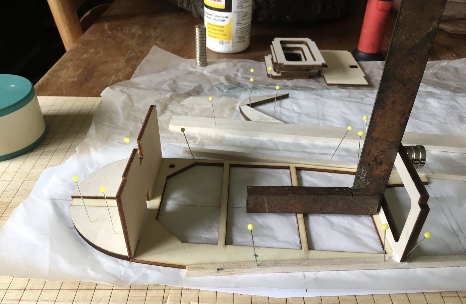

Rudder spreekt voor zich, ik heb er wel een iets groter stuurvlak in gemaakt omdat ik soms tussen de bomen door moet landen. Volledig vrije vlucht vliegen is mijn achtertuin net iets te klein voor .
inplaats van 5 mm latjes heb ik gekozen voor gesneden spantjes op de zelfde plek .
