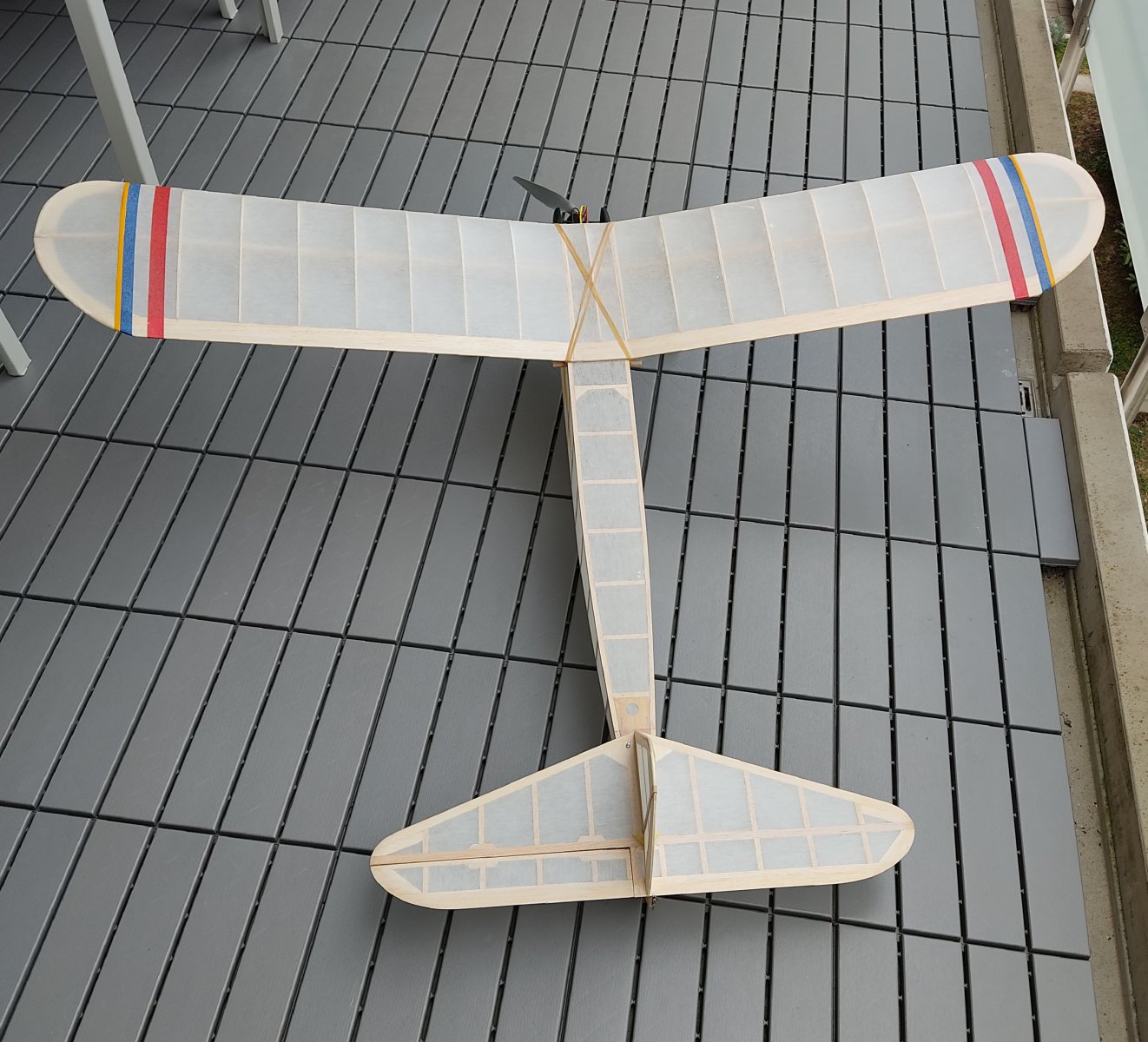

Alweer een stukje opgeschoten, zoals op de foto 149 gram, er gaat nog wat vanaf omdat het geheel nog afgewerkt moet worden. Zwaar?, Ik weet het niet.
Het hoogteroer is extra groot omdat ik het, via Dual-Rate ook als thermiek-rem wil gebruiken.

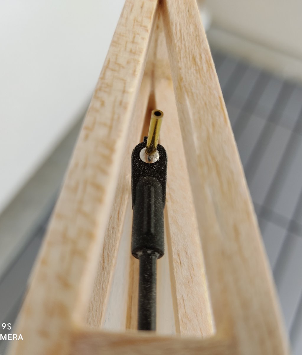

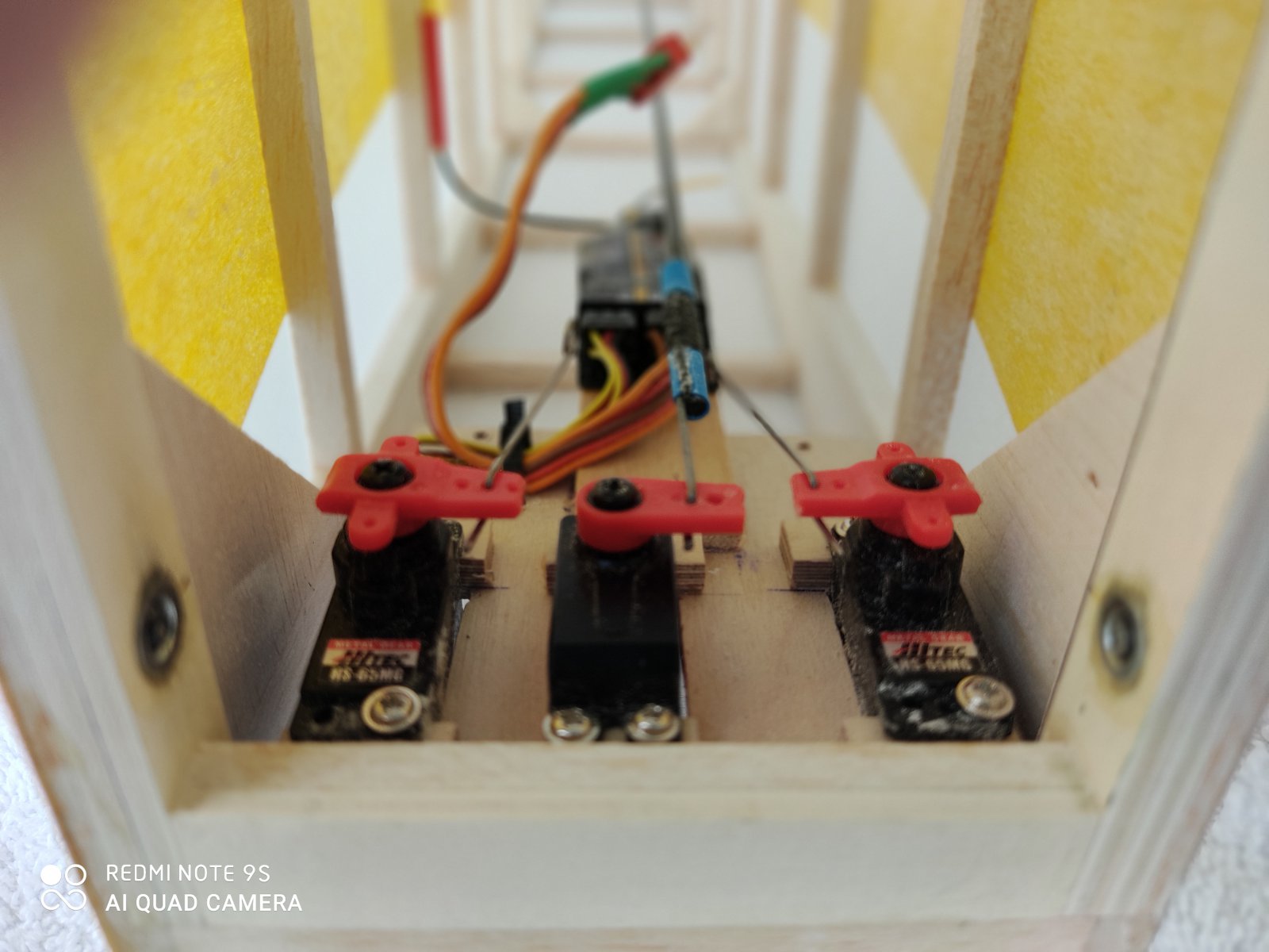

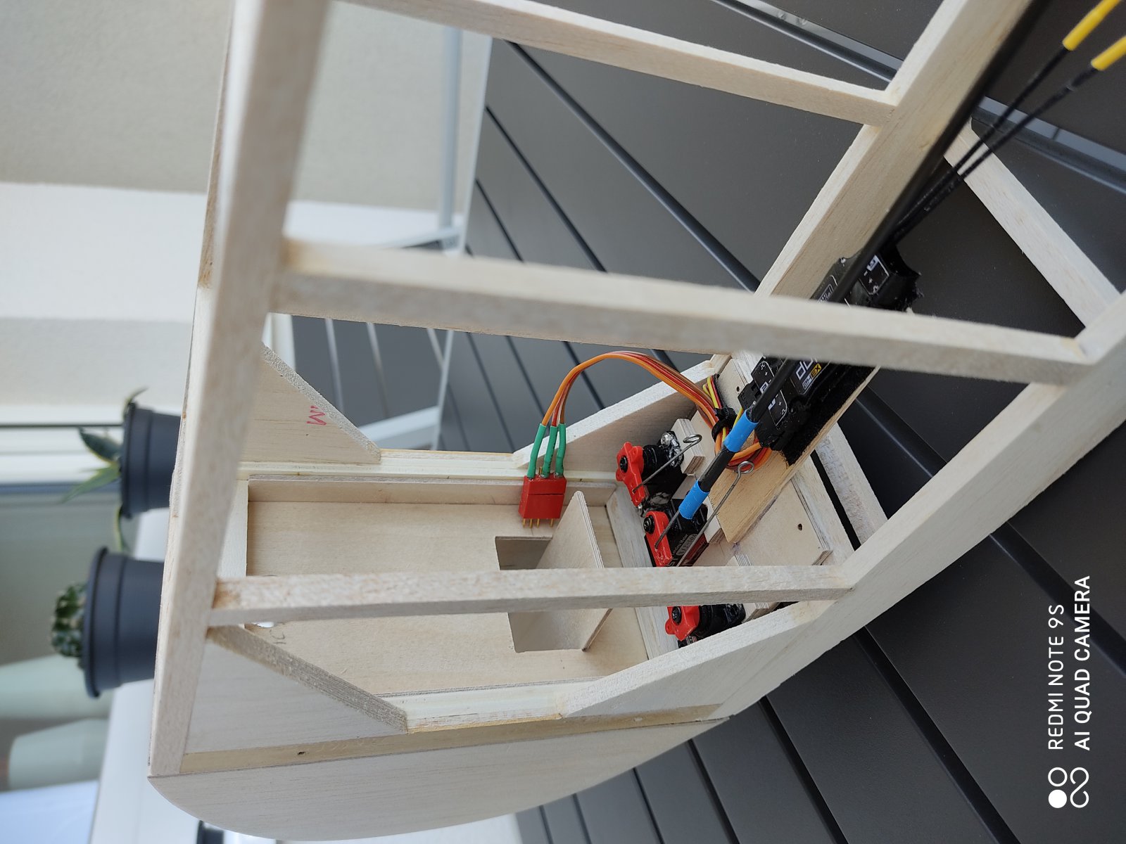

Eindelijk het RC spul ingebouwd, de hoogteroer aansturing via een 3 millimeter koolstof staaf en een kogelgewricht met hierin een messing buisje.
Ik gebruik hier twee rudder servo's omdat ik het stabilo en het kielvlak afneembaar heb gemaakt.
Door de Servo armpjes naar achteren te drukken kan ik het richtingroer 'uithangen'.
De ontvanger is een 5 kanaals Jeti.
De neus is afneembaar.

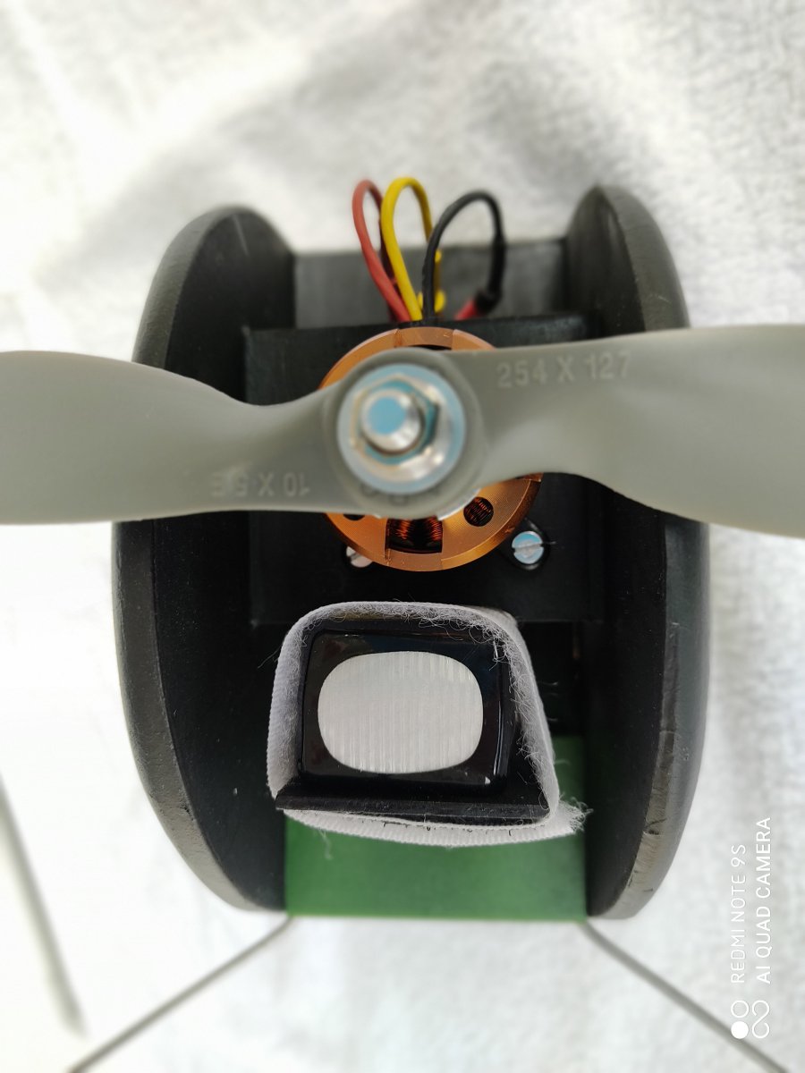

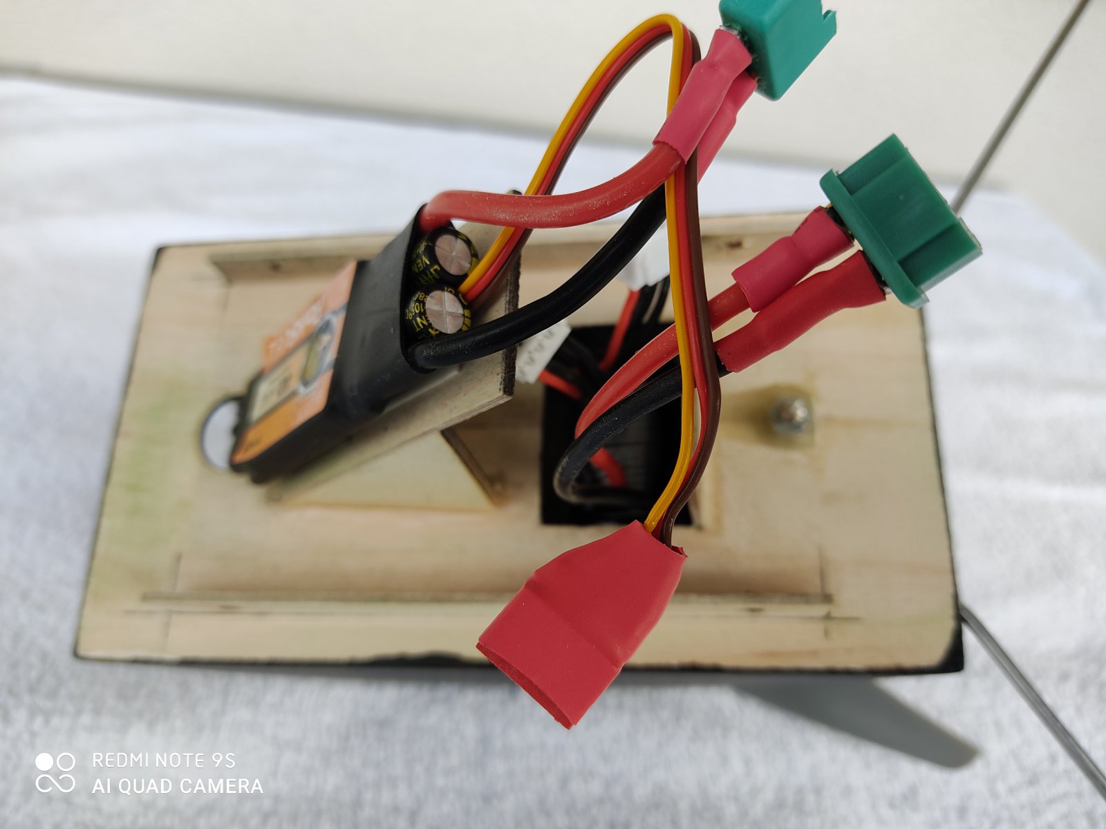

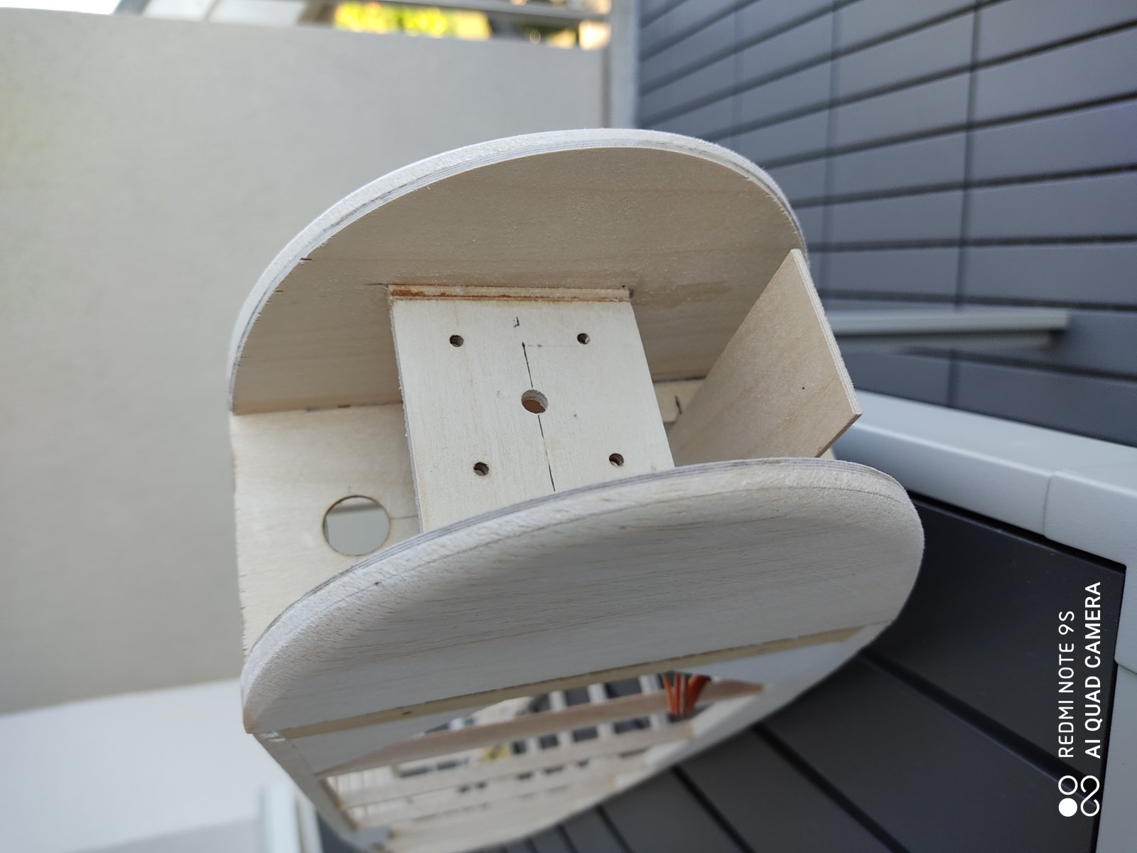

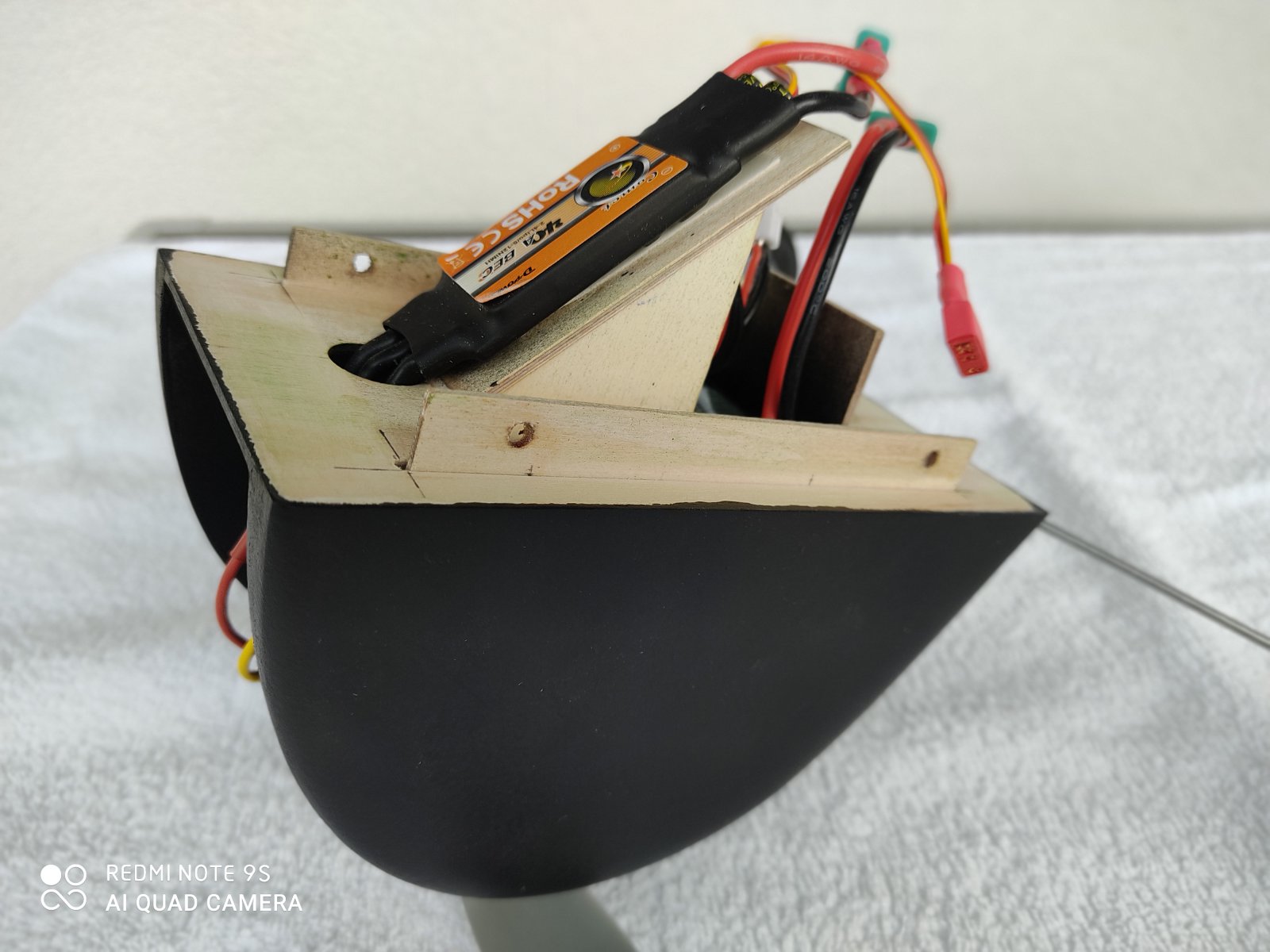

De complete aandrijving, motor, regelaar en de accu zit in de neus.
Demonteer ik deze, is dit teven de aan/uit en kan ik zo ook eenvoudig bij het RC spul.
Zal morgen wat foto's plaatsen.
Verder heb ik dit gedaan in verband met het zwaartepunt, alles zover mogelijk naar voren

Hier enkele foto's om het geheel iets duidelijker te maken.

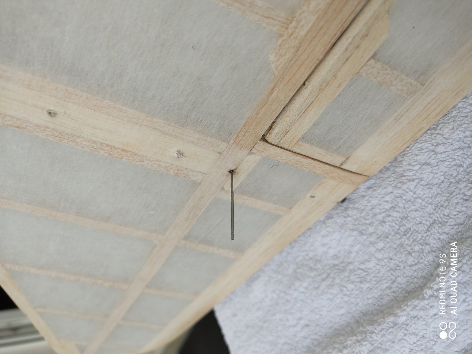

Het richtingroer wordt aangestuurd door 2 Kevlar snoeren, door de 2 servo-armen naar achteren te duwen kan ik de snoertjes 'uithangen' en het stabilo demonteren.
Het hoogteroer wordt aangestuurd door een 3 millimeter koolstof staaf met aan het einde een kogelgewricht met een messing buisje. De hoogteroer aandrijving wordt hierin gestoken.
De neus wordt met 4 inbusboutjes bevestigd.

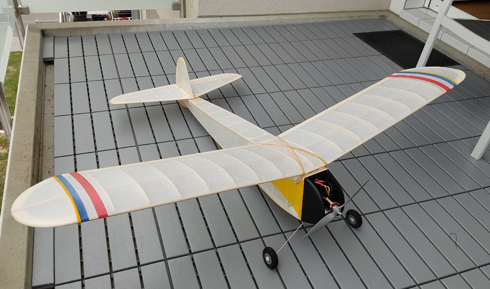

Ik heb wel wat dingen veranderd, de instelhoek is nu 0 graden en de 'down thrust' is nu zeker 7 graden.
Bij vol gas moet ik nog steeds full down (geprogrammeerd) geven.
Had gisteren moeite om hem uit de thermiek te krijgen, geluk gehad.
Gewicht nu 1040 gram.
