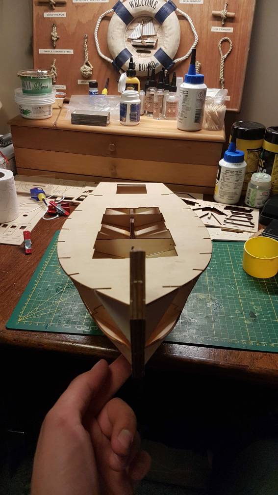

Ik kijk even aan hoe die er morgen aan toe is maar als ie nog scheef is pak ik de plantenspuit erbij net als een kat straffen haha.
Toch gistsravond nog wat aan het nevelen geweest.
Volgens mij heeft het wel geholpen hij is wel wat rechter geworden.
Brutale vraag maar flugelplace zou u kunnen kijken of uw samson recht is of dat er ook een kleine tordering in zit?
Bert, Probeer bij het beplanken 2 kanten tegelijk te doen. Dus als je aan een kant de bodem op de zijkant erop hebt gelijk de tegenhanger. Succes! Gr. Klaas.
Vragen staat vrij toch, of je antwoord krijgt is iets anders.
Maar zal straks even kijken, en poog een plaatje te maken van het geheel.
Aah dus dat is verkeerd gegaan dan zal ik met de zijen wel tegelijk erop lijmen hopelijk word het gedraaide niet een groot probleem voor de rest.

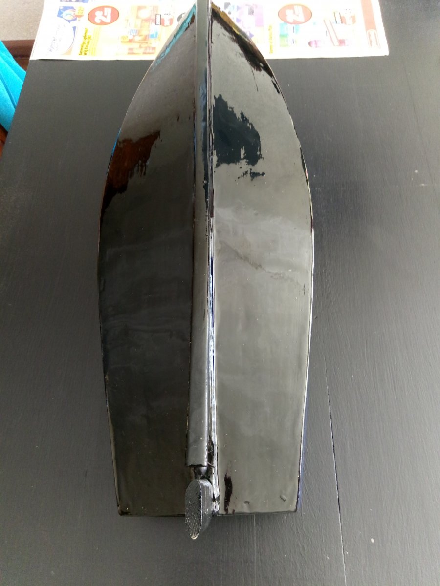

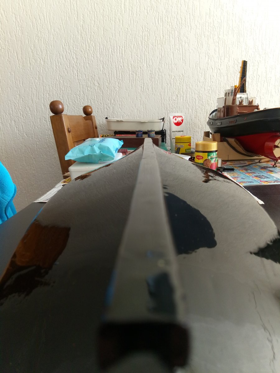

Duurde ff maar heb gekeken en plaatjes gemaakt.
Volgens mij valt die hier wel mee.

Dankuwel bart ligt het toch aan mij haha.
