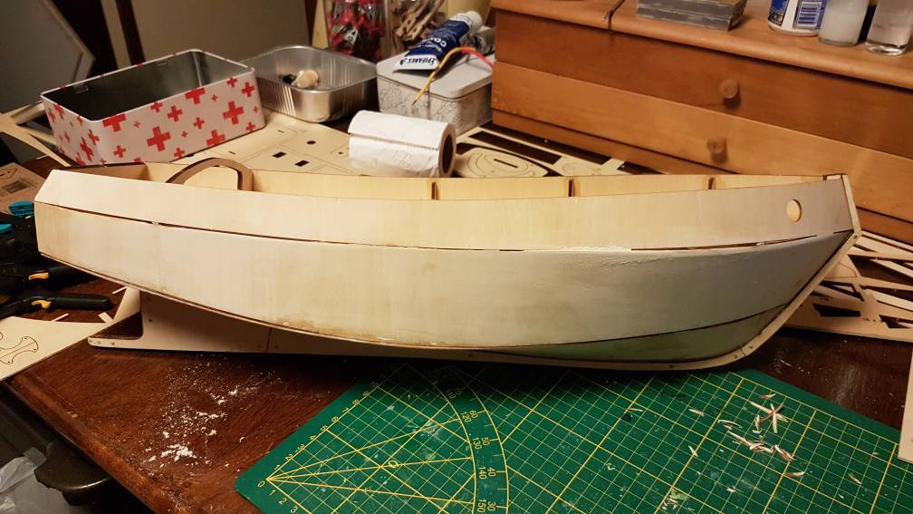

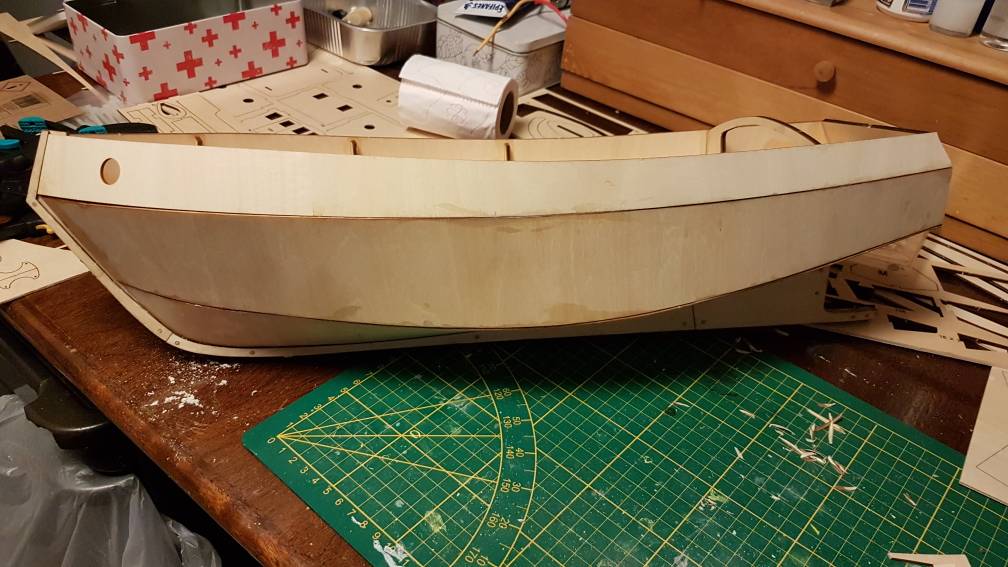

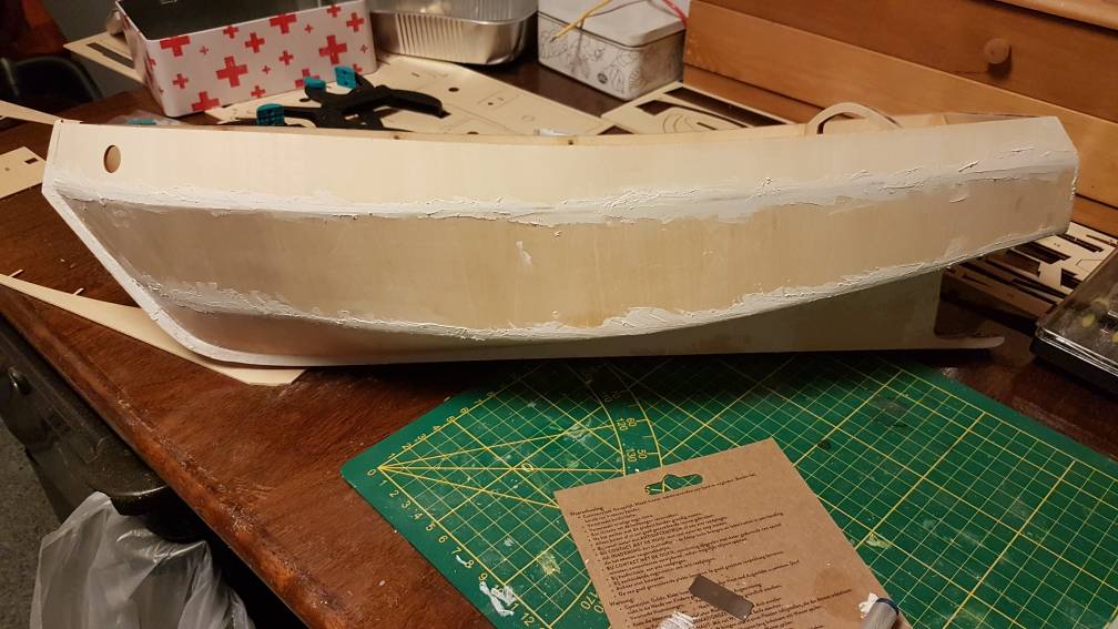

Ondertussend is de romp volgens mij helemaal klaar voor schuren en plamuren en schuren en nog even door haha.
Ik ga toch maar voor de plamuur ik denk niet dat ik genoeg geduld nog voorradig heb om het op te vullen met houtjes haha.
Als het dan geplamuurd is doe ik er een dun laagje epoxy over de plamuur extra waterprooofing kan nooit kwaad.
Maar morgen krijg ik het nog druk in het sb gangboord meer plamuur nodig dan ik had gehoopt haha

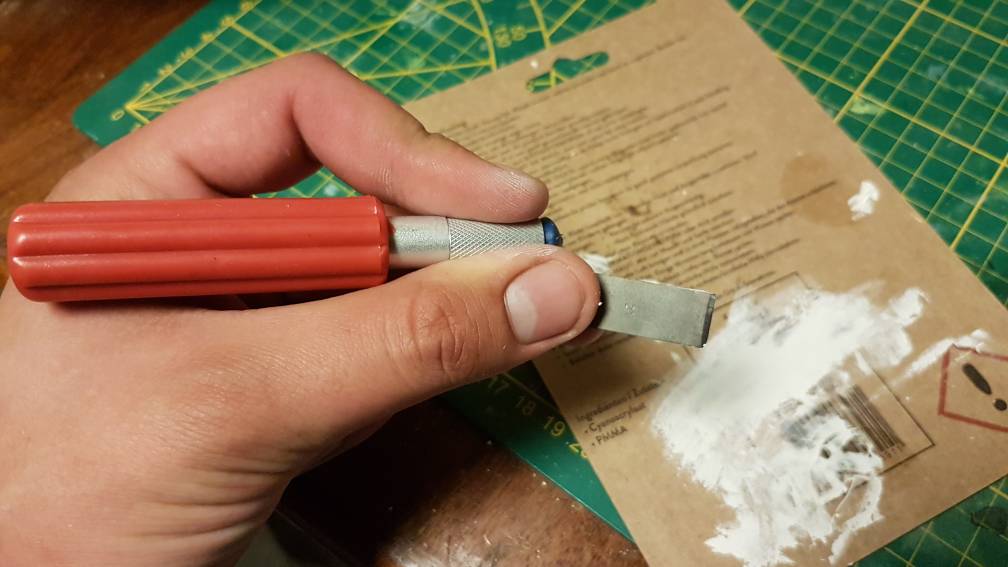

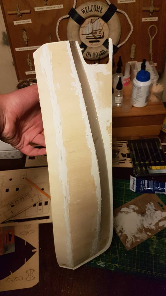

Begonnen met plamuur.
Heb alleen geen plamuurmes.
Dus met een hobbymesje en wat doet leo als ie wat hardwordende plamuur eraf wil vegen? Knak
Nu is het vingerwerk haha
Ik doe misschien wel erg royaal smeren maar ik schuur liever iets meer dan dat ik straks een week bezig ben met plamuren haha
Met je bankpas kan je ook netjes plamuur uitstrijken. :)
Je mag nooit te zuinig zijn met plamuur. Dit komt helemaal goed.
Waarom heb ik daar niet aan gedacht!:hammer:
Heb vast nog wel ergens een nutteloos pasje liggen dat word een stuk mallelijker plamuren haha

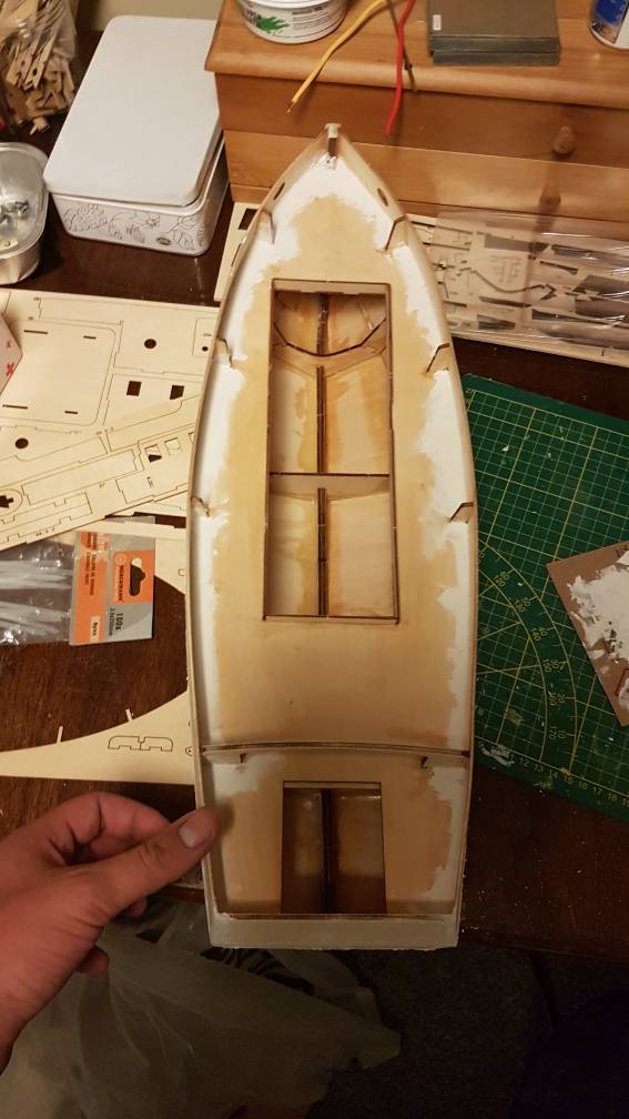

Zo plamuurwerk klaar op het dek is het misschien niet perfect maar dat kan ik wel dichstmeren met lak en verf.
Nu geruime tijd laten drogen dus ik ga morgenavond nog niet schuren staat op de tine tot wel 24 uur drogen en aangezien bertje gul is met smeersels kan ik beter geduldig zijn morgen kijken of ik ergens anders mee kan beginnen in de tussentijd.

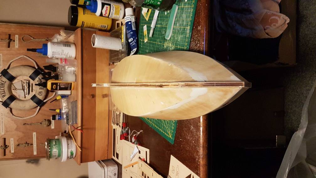

Zo de plamuur wat glad geschuurd.
Morgen een plekje organiseren waar ik de romp herhaaldelijk kan lakken en toch nog een werkblad heb voor de rest.
Dan binnen en buitenom verdund lakken
En dat dan elke avond proberen te doen dan over een dag of 6 zou het genoeg moeten zijn haha
Zo eerste laagje lak wel wat teveel verdund.
Morgen even met een fijn schuurpapiertje eroverheen en dan wat meer lak erbij.
Binnenkant ook helemaal ingesmeerd.
