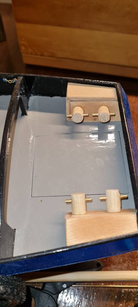

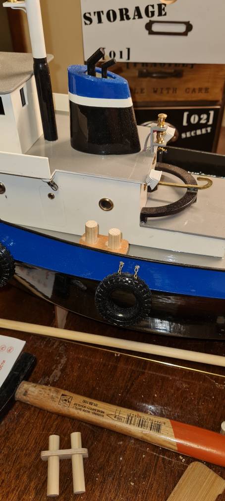

Met mijn nieuwe heen en weer gaande vriend geprobeerd een blokkie te zagen voor bolderkast.
Helaas gaat ie zoeken in het hout dus dat gaat niet zoals ik had gehoopt.
Dus dacht ik ik bouw gewoob een doosje als bolderkast.
Dat malle ding is zn geld wel waard kan mooi schuine randen aan dat plaatje zagen.
Maar nu zit ik te kijken hoe het inelkaar zou komen maar dat kistje wordt volgens mij te breed.
Maar ik denk dat als ik het smaller maak dan wordt het of een dunne lange bolderkast of een heel kleind dingetje.
Wat vinden jullie?
en natuurlijk ideeen zijn welkom
Bert, Die achterkant hoeft niet in dat kastje. Past hij voorin? Succes ermee! Gr. Klaas.
Gewoon even in het echie kijken Bert en zien hoeveel "vlees" er naast de bolders staat. En dan weer terug reken naar schaal. Denk dat je voor een bolder van 20 cm een 30 cm brede kast moet aanhouden. Het is een model van een echt scheepje, dus niet van die speelgoedbolders maken als op een jachtje. Gaat je best wel lukken. Gr. Klaas.

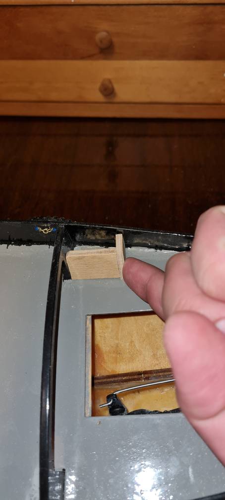

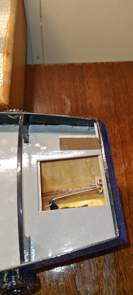

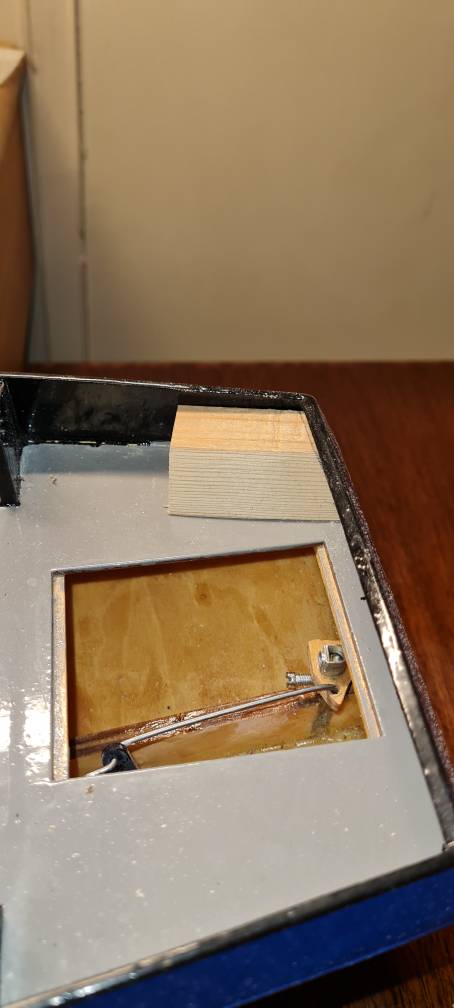

Zat nog eventjes te rommelen en toen dacht ik zou het wat zijn om de bolderkast tegen de sleepdraad boog dinges aan te maken foto voor het idee.
Ps ik zou ech nie weten nie wat de juiste term is haha
Wat vinden jullie in de hoek achterop of tegen de dinges aan?

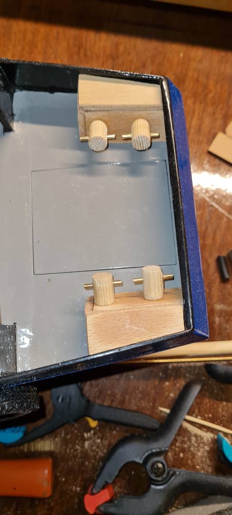

Oh had duidelijker moeten zijn de bolders komen jnderdaad aan de schuine kant.
Dan ga ik verder met de bolders achterop.
Dankjewel klaas

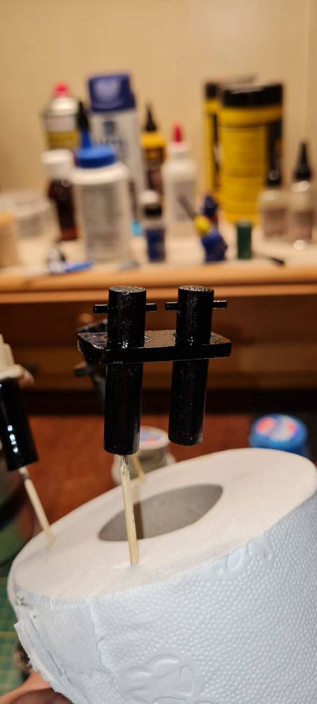

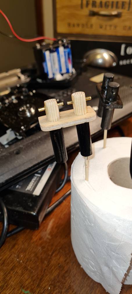

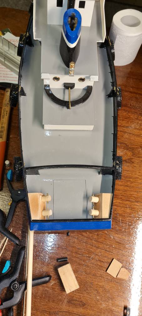

Heeft eventjes geduurd maar achterbolders zijn uitgewerkt.
Ben blij met mn kleine zaag lekker werken vind ik het.
Middenbolders moeten nog wat ingekort maar het idee is er wel al.
Nu eerst maar een een praline gevulde chocoladereep opsmikkelen.

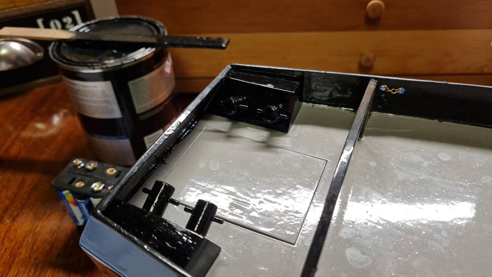

Zo de voorbolders gemaakt en even een kleine proef met welke verf ik ze insmeer de helemaal zwarte is enamel die halfgesmeerde is de alkydhars meuj van de praxis.
Ga toch de enamel gebruiken krijg ik er tenminste op die alkyd wou heel slecht

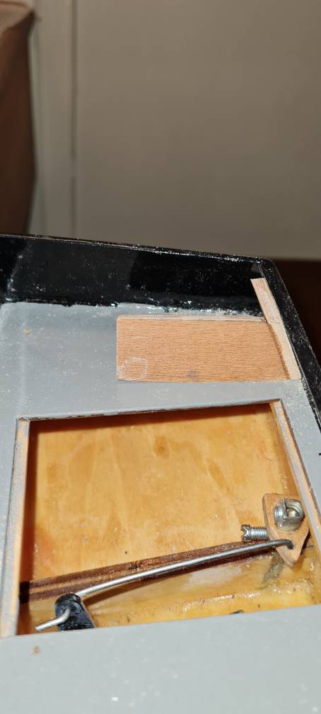

Ik ga ook nog nadenken over een sleepcylinder maken.
Zat te denken om er 1 in de mast te hangen
Bert, Misschien kun je er eentje aan een klapbeugel maken. Soort kort mastje, waarmee je hem kunt plat leggen en (misschien met een servo) omhoog zetten. Kijk maar, of het je iets lijkt. Gr. Klaas.

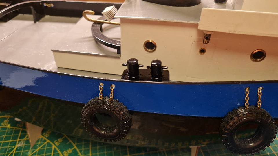

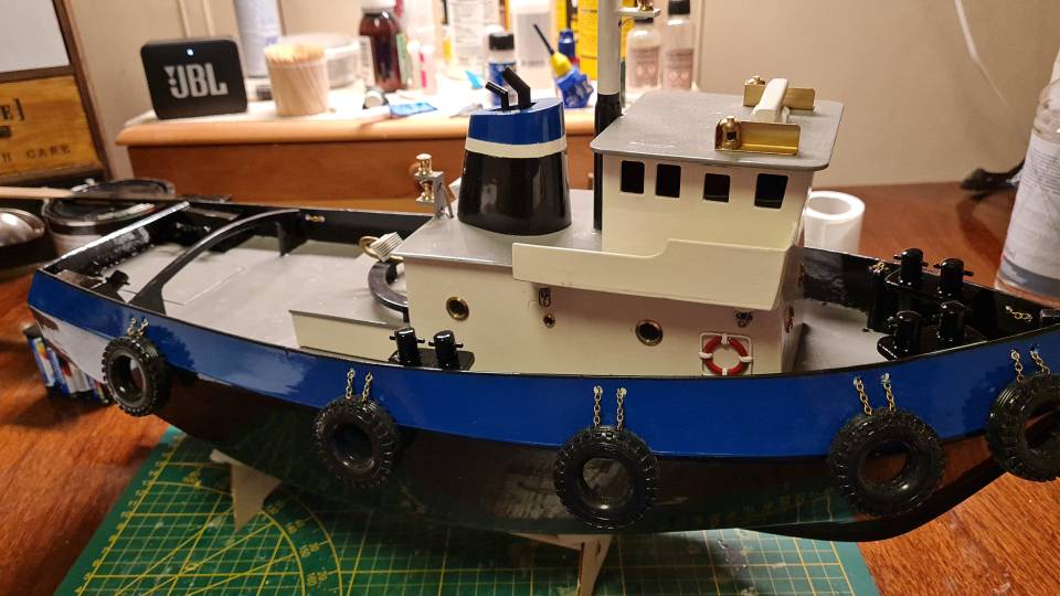

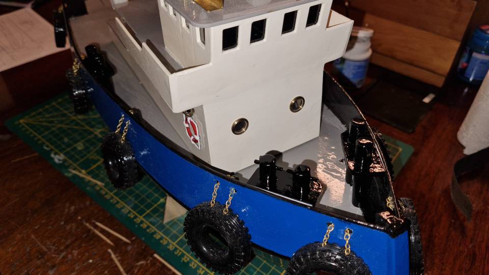

Het heeft even geduurd maar de bolders zitten erop.
Vele lagen verf erop en bovenop de bolders een paar dikke druppels gedaan zodat ze mooi bol zijn.
Is niet perfect maar ik ben er blij mee.
Volgende boot ga ik binnenkort aan beginnen.
Nu nog een paar trossen erbij Bert! Je moet wel laten zien waar deze bolders voor dienen. Gr. Klaas.
Ja, noem maar op Bart. Heb je daar voorbeelden van? Gr. Klaas.
