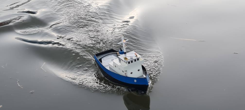

Vandaag proefvaart gemaakt met de motor uit het bouwpakket.
Is wel een grappig gezicht een sleepboot zo achterover haha.
Koppeling tussen de motor en schroefas heeft het alleen niet overleefd haha.
Dus daar kan ik ook mee bezig.

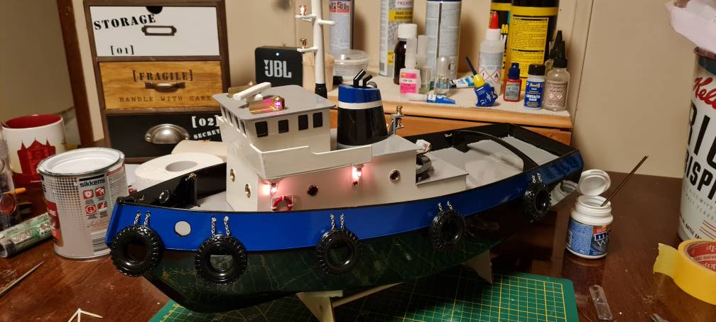

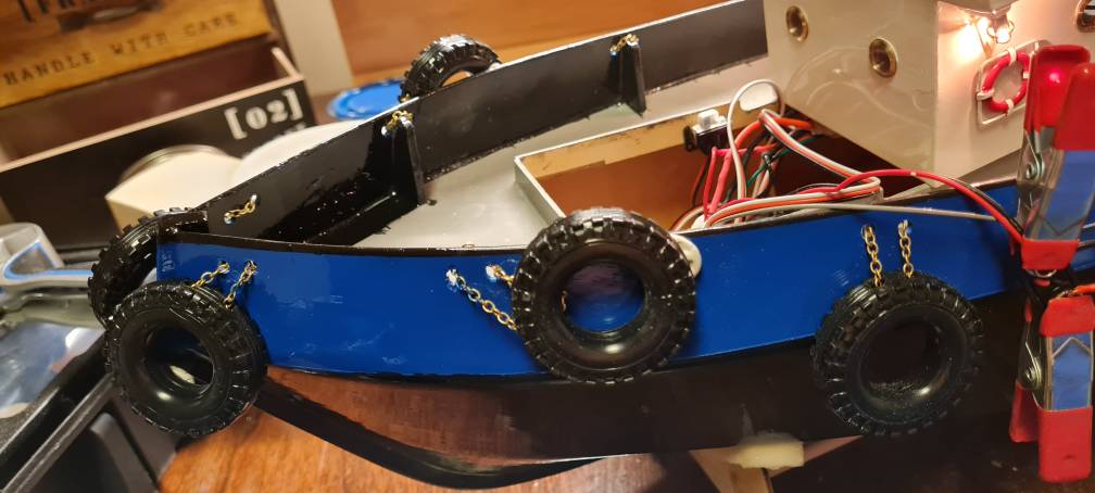

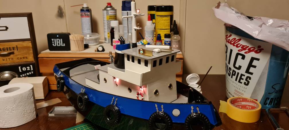

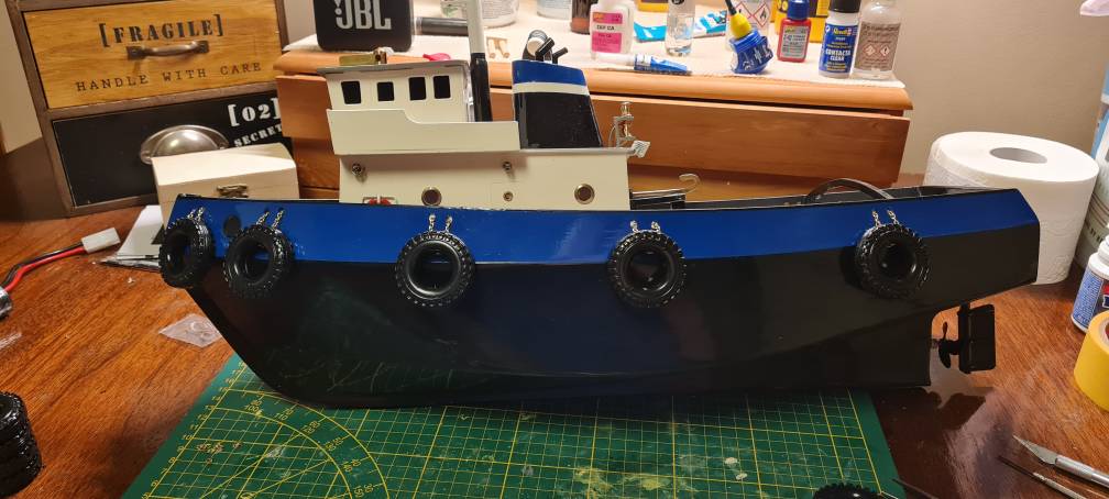

Ondertussen bezig met stootbanden ophangen avondje gaatjes boren en bijverven.
Vanavond 5 banden opgehangen wat een priegelwerk die ketting.
Maar ik ben er wel tevree mee.
Morgenavond de andere 5 hopelijk klaar
Zo de bandjes klaar en de dekverlichting 90 graden gedraaid
Nu hangen ze goed voor hun werk haha

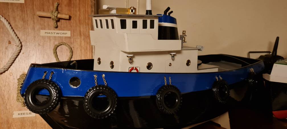

Toch een kek bootje zo Bert? Maak je de boordlichtbakken nog zwart. Wat bolders betreft zou je op het voordek tussen de Panamakluizen in de verschansing een dubbele kruisbolder kunnen zetten. Een klein soort betinkje, maar dan in de lengterichting.
De achterbolders zou je op een schuine plaat tussen dek en potdeksel kunnen zetten. Maak ze wel zo dat me sleepdraad er niet achter blijft haken. Hieronder een link met een voorbeeld. Gr. Klaas.

begint een knap scheepje te worden.
ik kleef een blokje onder het dek , gaatje er los door ter dikte van de bolder? staafje hout of kunststof er in en je hebt een stevige bolder waar je eens wat aan mag trekken.
Maar het staat je vrij een andere oplossing te vinden.
De houten bolders en betings op mijn Smit Finland heb ik "verankerd" met 1 mm RVS pinnetjes. Had ik gelijk de goede positie na het schilderen. Gr. Klaas.

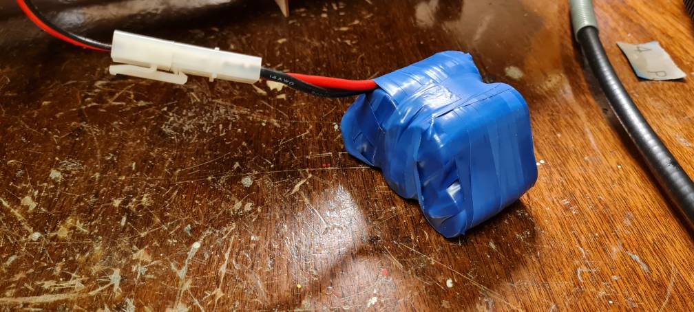

En van een van mijn 7.2 volt nimh accus een 6 volt nimh gemaakt voor de verlichting
nu dimmt de verlichting ook niet meer als de radar aangaat.
Ik vraag me wel af volgeladen is ie 7.2 volt maar of dat veel kwaad kan weet ik eigenlijk niet.
Wat denken de ervaren bouwers is een 6 volt nimh wijs of onwijs?
Het hele verlichting spulletje was gebaseerd oo 4 aa batterijen in serie.
Alvast bedankt

Net even de batterijclipje van de penlites losgehaald en een tamiya stekker aan gemaakt.
