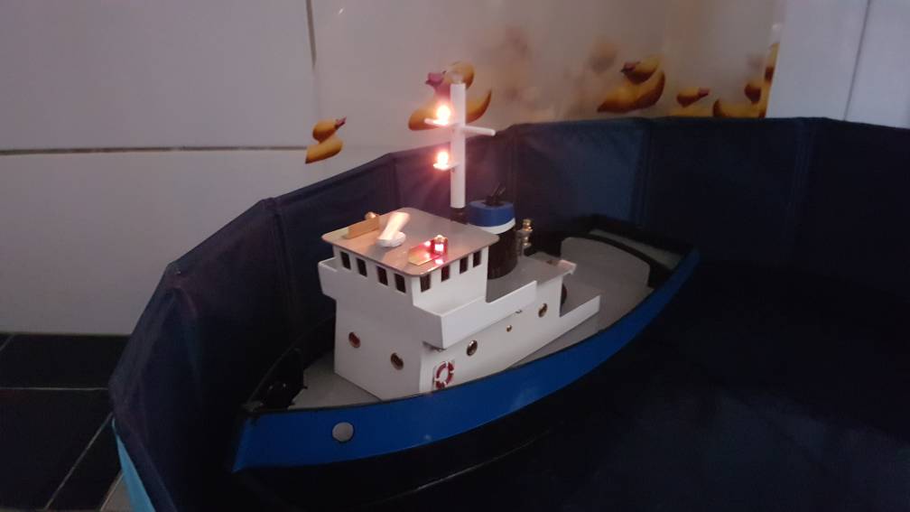

Tordie heeft nu verlichting.
Dekverlichting en navigatieverlichting zijn apart te schakelen met de zender.
De navigatieverlichting kan ik in de opbouw omschakelen naar losse boot of slepend schip.
Varen gaat niet in het hondenbad van de action dus de echte vaart laat nog even op zich wachten maar nog geen water binnen gekregen.
De kanaalscbakelaar deed het eerst niet na een hoop tobben en hersolderen belletje gepleegd naar de winkel.
Kanaal 3 moest ik reverse zetten en kanaal 4 normaal en dan werkt het wel.
Tot zover later gaan we verder nu moet donald zn rust houden haha
Leuk hoor Bert! En voor zover ik kan bepalen ben je al een stuk handiger geworden met één en ander. En zo komt de lat steeds hoger. De bakken voor de boordlichten aan de binnenkant nog even zwart maken. Succes verder met het afwerken en veel vaarplezier. We zien vanzelf wel een filmpje. Gr. Klaas.

De boordlichten ga ik toch maar we zwart maken buitenkant laat ik ze wel messing vind ik wel wat hebben.

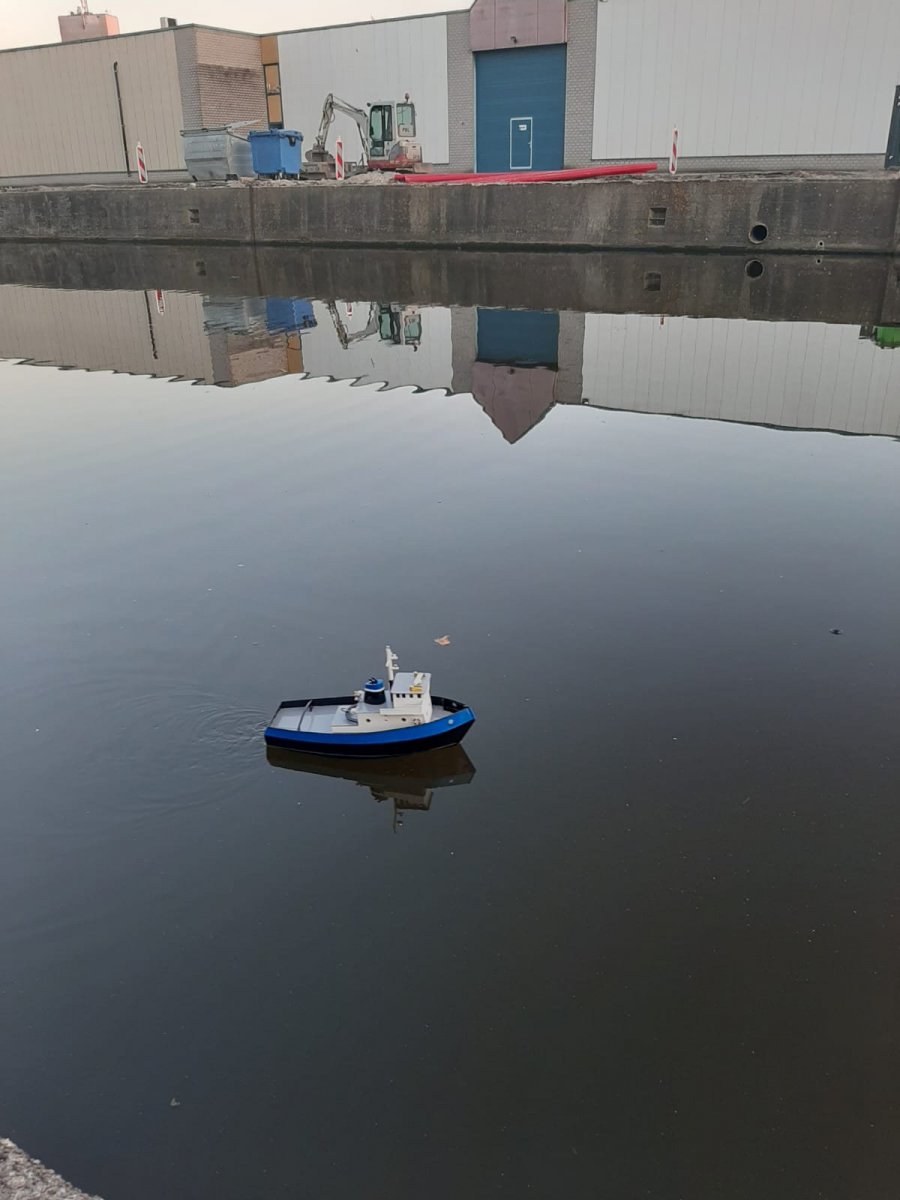

Bedankt klaas dit is wel nadenkend varen achteruit is erg weinig haha.
Zit nu een motortje in wat ik zelf heb gekocht denk dat ik toch de originele ga proberen hoop dat er dan iets meer porrie in komt.
Oh en niet te vergeten geen water binnenboord [emoji16]haha.
Kijk, daar kun je toch maar weer trots op zijn Bert! Zou er alleen een zwaardere motor inzetten als je ook gaat slepen. En achteruit varen is met beleid best te doen. Beetje vaart maken en dan het roer laten "snijden" in de goede richting. Wat ligt er aan accu in en hoe groot is de schroef? Gr. Klaas.
Achteruit varen gaat langzaam maar zeker maar ik doelde meer dat ie lastig stil te trekkken is.
Ik ga proberen de motor uit het bouwpakket er toch in te zetten kijken of dat beter gaat.
Het schroefje is ongeveer 35 mm

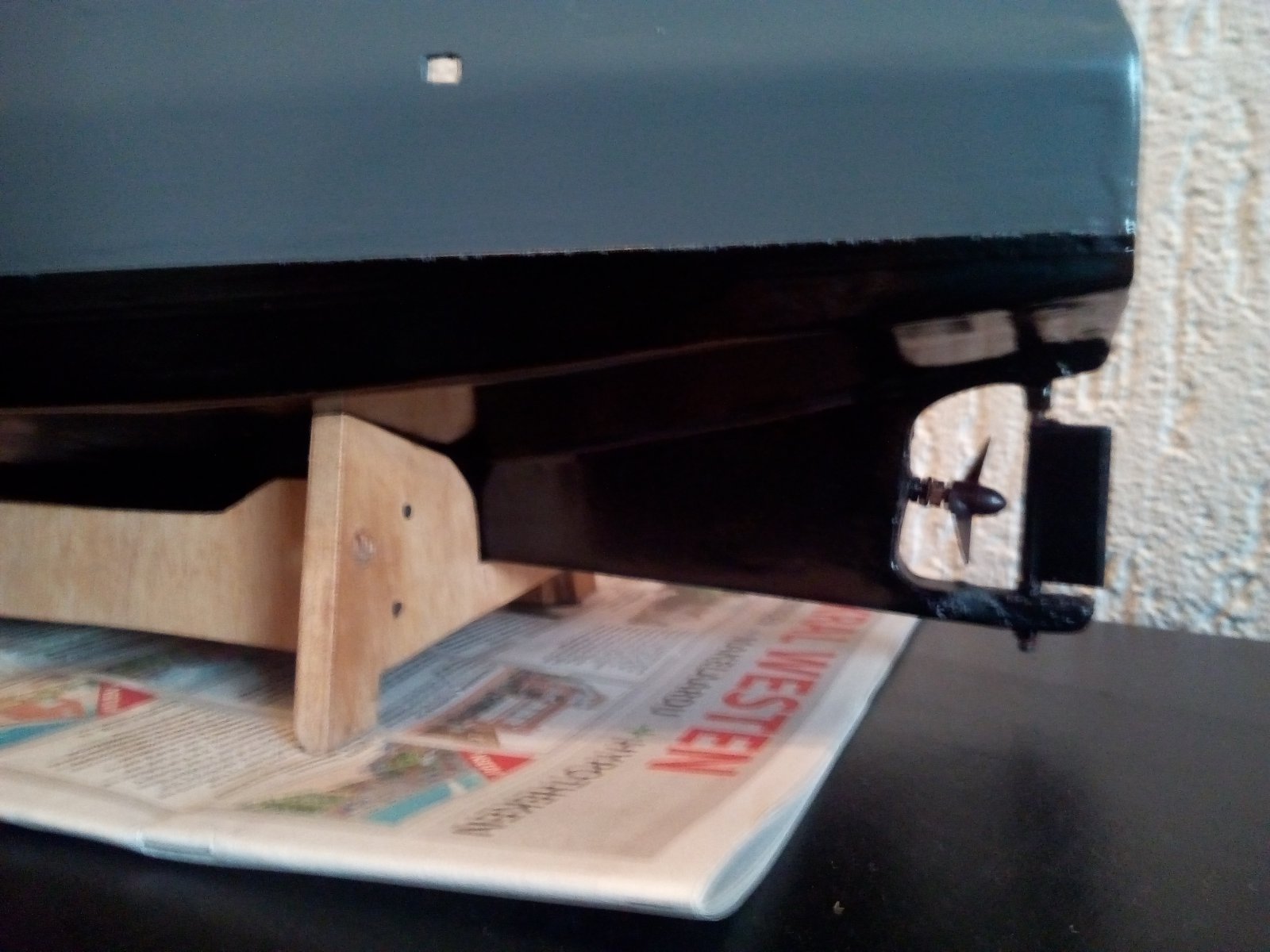

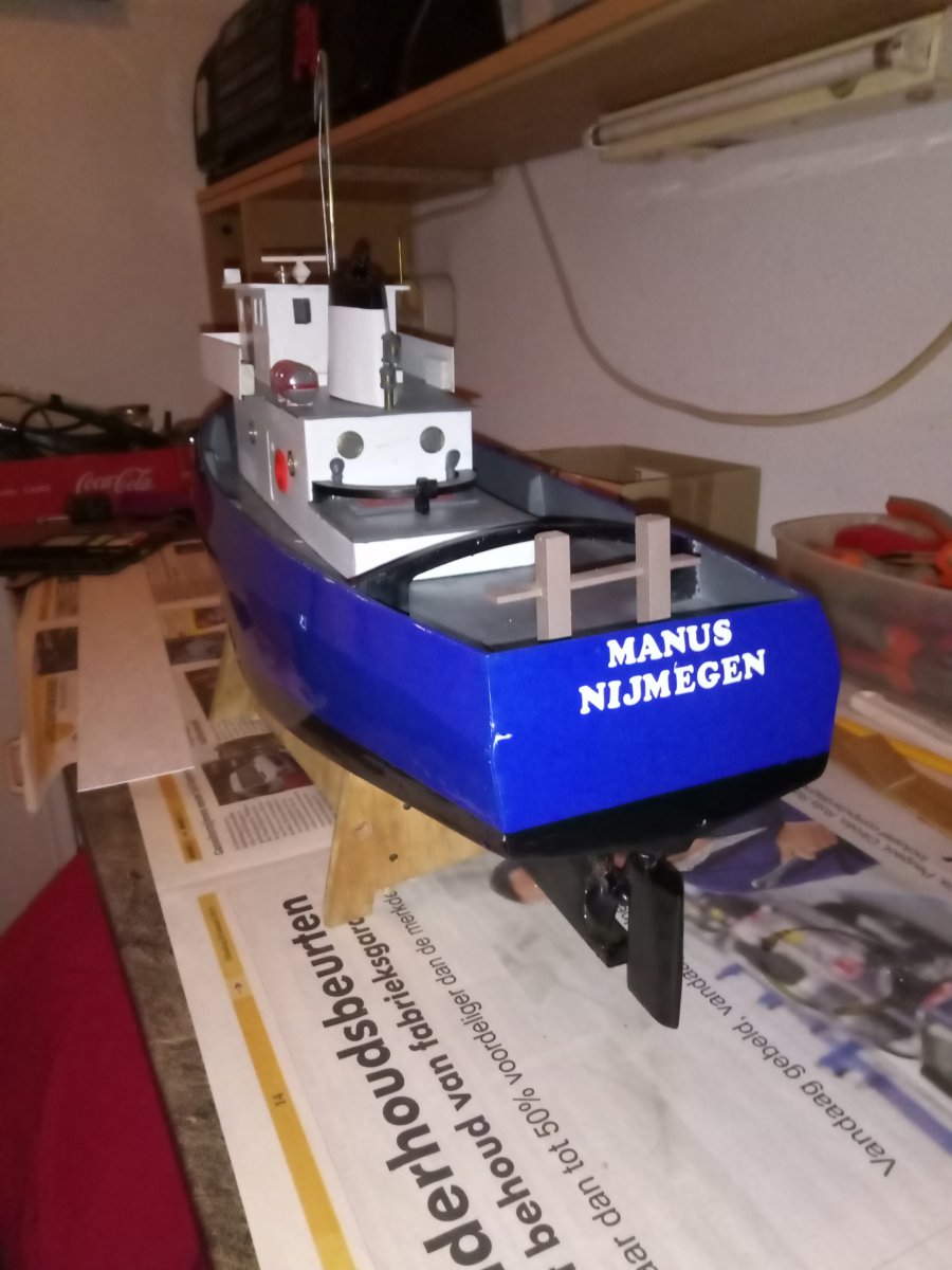

1ste plaatje nog met hak en oude roer .
2de plaatje zo is het nu met eigenbouw roer.
Mijn schroef is ook 3cm doorsnede.
Er lag een grote 540 can in veelste groot paste ook niet goed, dus er uit gehaald.
Had nog een 380 motor liggen uit een nikko auto.
Deze is eigenlijk te snel (high speed) maar hij gaat er goed op.
Denk een 280 motortje dat die best goed gaat.
Wil zelf nog eens de schroef aanpassen naar 3 blads.
Maar heeft geen prio is men uitleen boot.
Heb geen recent vaar filmpje, zit nu nog wat extra gewicht bij in, zodat die iets stabieler ligt op open water.

Ja de hak heeft een val niet overleefd.
Is een mooi slepertje hoor ik denk dat ik ook ga kijken om de brug te verstevigen met een spantje ofzo.
Ik ga het eens proberen met de originele motor dat is een langere 380 motor die ik had is toch effe te zwak.
Misschien dat ik ook maar ga kijken voor een andere koppeling.
