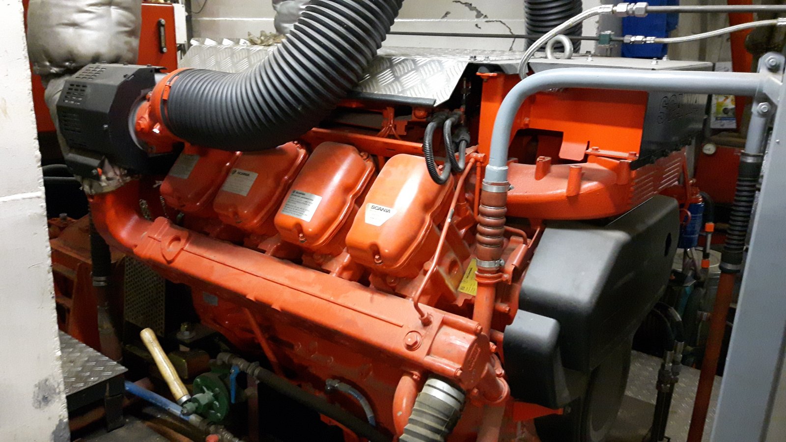

Jouw vraag over de flenzen op het uitlaatspruitstuk bleef mij maar bezig houden. Vroeger zou ik direct ja hebben gezegd maar nu met mijn verminderde zicht na mijn infarct wist ik het niet. Toch heb ik gisteren de stoute schoenen aan getrokken en ben aan de flenzen begonnen.
Eerst heb ik een stuk materiaal over 65 m/m op 9 m/m rond gedraaid met een gat van 3 m/m 25 m/m diep. Ik heb maar 16 m/m nodig maar de rest is pakstuk:
