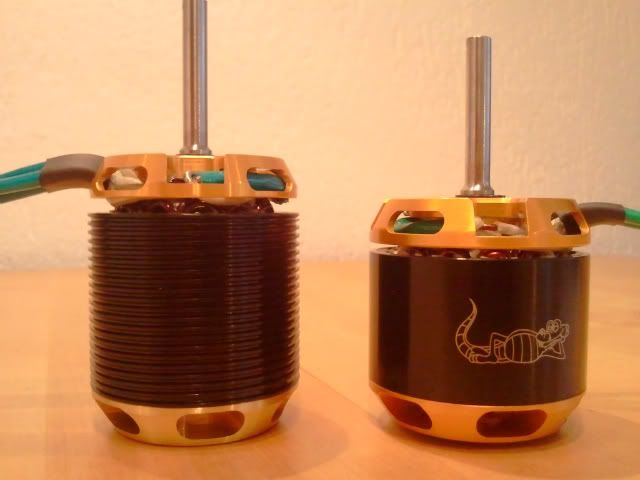

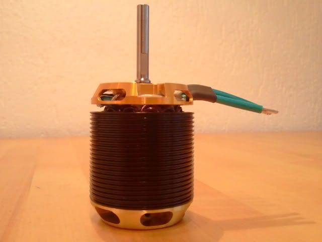

HK-4035 V3 5+6 1.6mm 500kv
De motor van Rcskillz is klaar, 499gr schoon aan de haak.
Ik heb een extra dikke vulring van 1,5mm dikte moeten draaien om te voorkomen dat de rotorbodem de wikkelkoppen raakt.
Morgen gaat hij op de post:

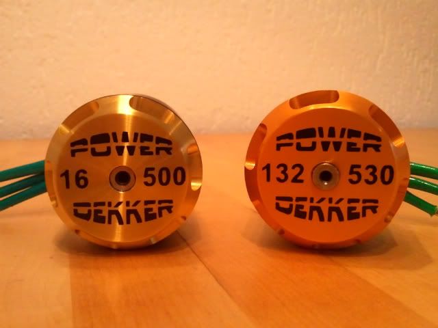

HK-4225 6+7yy 1.32 530kv
Voor de Voodoo 600 van Willow heb ik een HK-4225 gewikkeld met kv530.
Ik heb hier gekozen voor draaddikte 1.32 in een 6+7 wikkeling, dus 13 draadjes in elke slot.

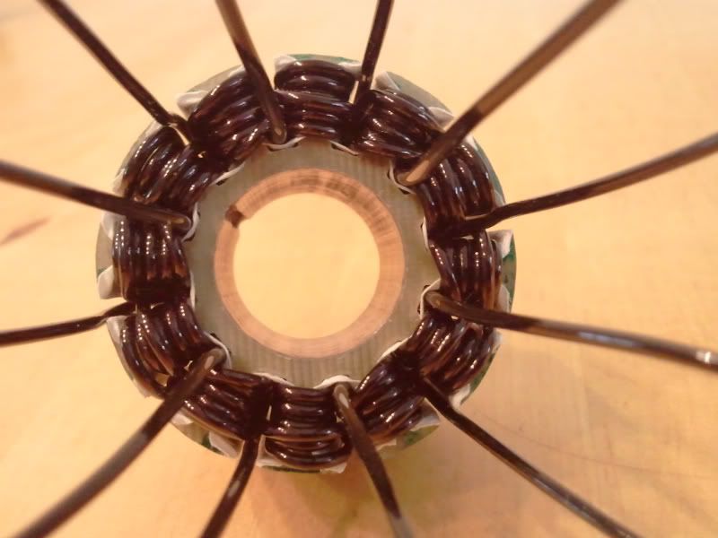

Eerst 5+5 eenlagig gewikkeld, het leuke is dat met deze draaddikte net twee draadjes onderin de slot passen, dat scheelt ruimte.
Daarna met de zgn "zick-zack" (zie de pagina's van Ralph Okon) methode de resterende wikkelingen erop gezet. Hier kan je ook zien dat de stator niet helemaal is volgepropt zoals bij mijn eigen 4225 met 1.5mm draad. Hierdoor is er nog enige ruimte voor koellucht, zodat de motor niet zo lang hoeft af te koelen tussen de vluchten door. De prestaties zullen nog steeds bijzonder goed zijn.

Wat de 4225 helemaal af maakt is het Powercroco logo :)

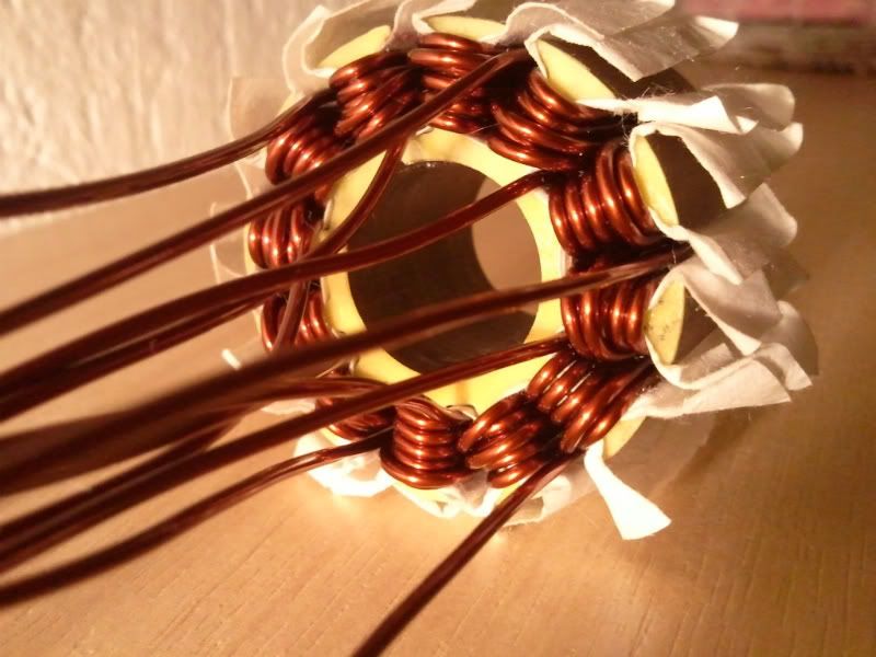

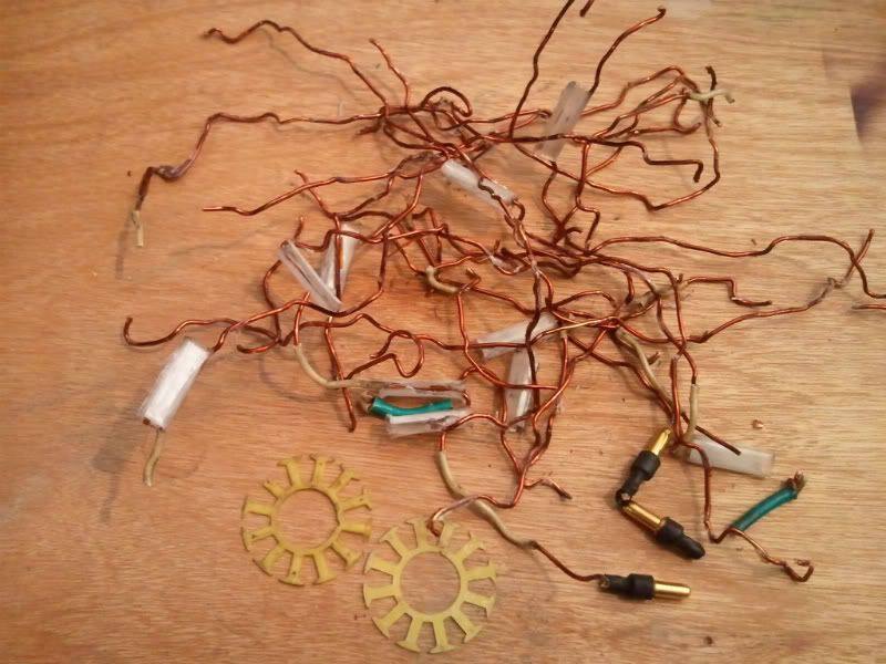

Omdat ik mijn Voodoo ga vliegen met 12s ipv 10s heb ik besloten mijn HK-4225 na 250 probleemloze vluchten (1x lagers vervangen) om te wikkelen. Kv was eerst 630 en moet net als die van Willow 530 worden.
Zo zag de motor er eerst uit, 11 windingen in 1.5mm:
Nadat de tang erin is gezet, ja het was even slikken:
De isolatieschijven aan de kopse kanten waren beschadigd door het "ontwikkelen", die heb ik opnieuw gemaakt uit 0.5mm epoxyplaat.
De motor van Willow is met 1.32mm gedaan maar ik wilde eens kijken of dat ook lukt met 1.4mm. Verminderde ventilatie neem ik op de koop toe, dat was met oude wikkeling niet anders.

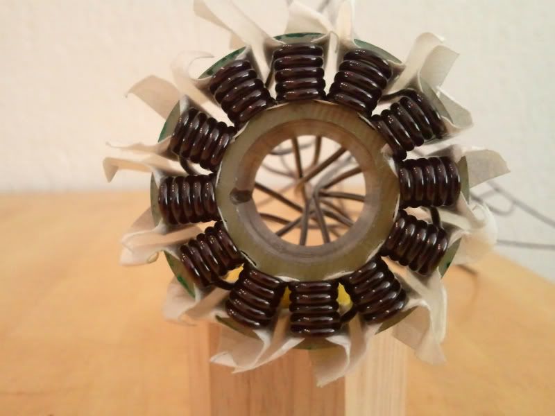

Hier de tussenstand van de HK-4225 "Black Edition" :-)
Ook met 1.4mm passen er 2 wikkelingen naast elkaar onderin de slot.
