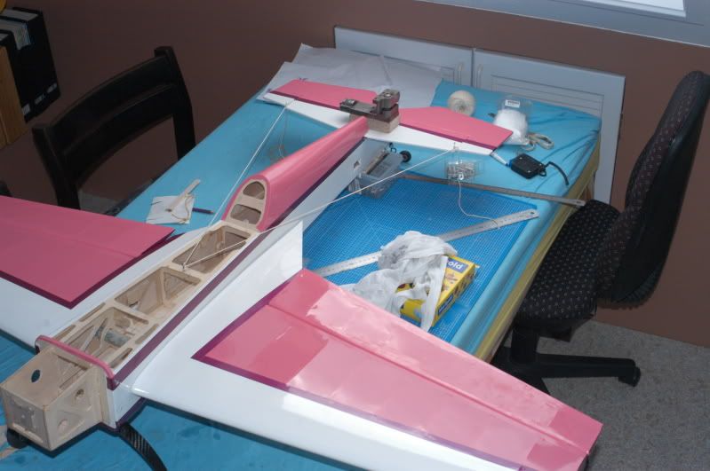

De Kleuren:
Ga hiervan het rood niet gebruiken, drie kleuren vind ik eerst wel genoeg.
Bovenkant flink wat roze en onderkant hoofdzakelijk wit.
En het begin, om een of andere manier begin ik altijd met het stabilo:
Even passen:
Weer een stukje verder.
Zit nu op 1430 gram.
En de onderkant:
Nog een

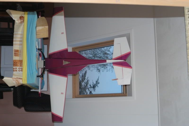

Ik ben vandaag druk bezig geweest, stabilo en kielvlak erop gelijmd.
Wat servo's erin gemonteerd.
Het einde van het bouwen nadert:
Lijkt nu echt op een modelvliegtuig:
Gewicht is nu ongeveer een 2300 gram.
