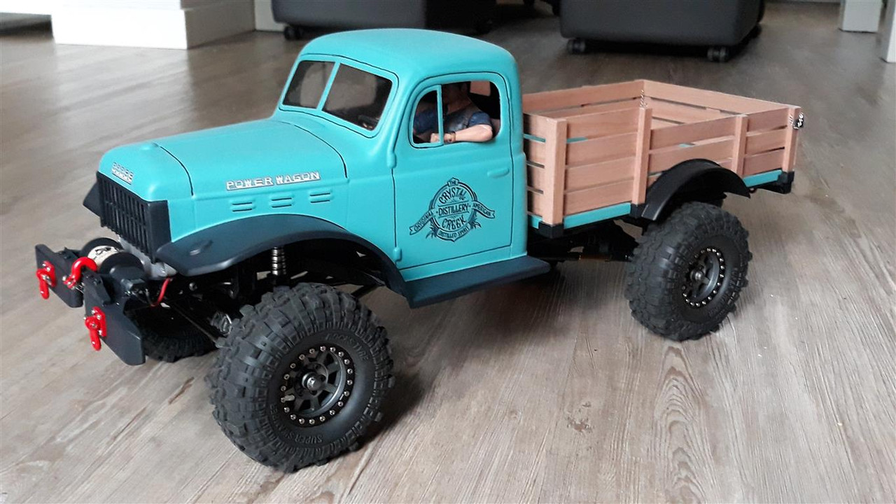

Er zijn weer wat details toegevoegd: lijnen rondom de 'te openen' delen, de lier, voor en achter sleepogen, en de ramen zijn opengemaakt.
Nog niet helemaal af. Interieur moet er nog in, koplampen en richtingaanwijzers er op, en spiegels en ruitenwissers om het af te maken. Maar voor nu gaat hij zo mee op vakantie, eerst eens wat meters onder de wielen door!
Testrit:
geft het niet nog een extra punch door de lijsten rond de ramen zwart te maken? De rubers zogezegd? Of kunnen de lijsten ook koetswerkkleur zijn?
Heel gedetailleerd gedaan! Nice
Ja, zou meer contrast geven, maar de originele heeft dat ook niet. Was te nieuwerwets voor die tijd denk ik :rolleyes:

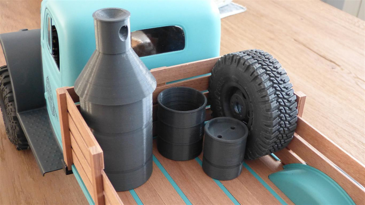

De printer heeft ondertussen ook niet stilgestaan met wat attributen voor straks in de laadbak:

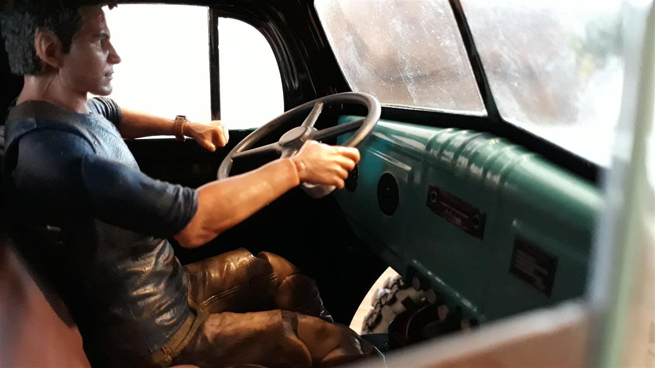

Toch nog wat tijd gevonden om het interieur en de bestuurder er in te zetten:

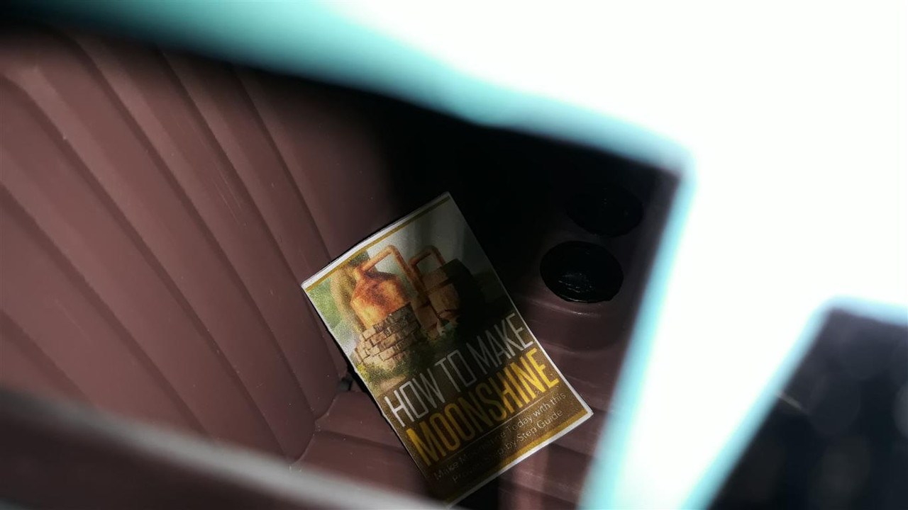

De bank paste toch niet helemaal over de gearbox, daar heb ik een gat in moeten maken om de boel passend te krijgen. Het gat wordt gemaskeerd met wat vakliteratuur.
En met stap voor stap de handleiding volgen is het gelukt om een eerste proefpartij uit de still te kunnen tappen...
Daarmee is echter dan de tijd aangebroken om ook aan de persoonlijke veiligheid te gaan denken. Het was een ruige tijd toen tijdens de drooglegging, en voor je het wist werd je overvallen, en weg was de met bloed zweet en tranen gestookte moonshine ... Daarom wat vuurkracht binnen handbereik:

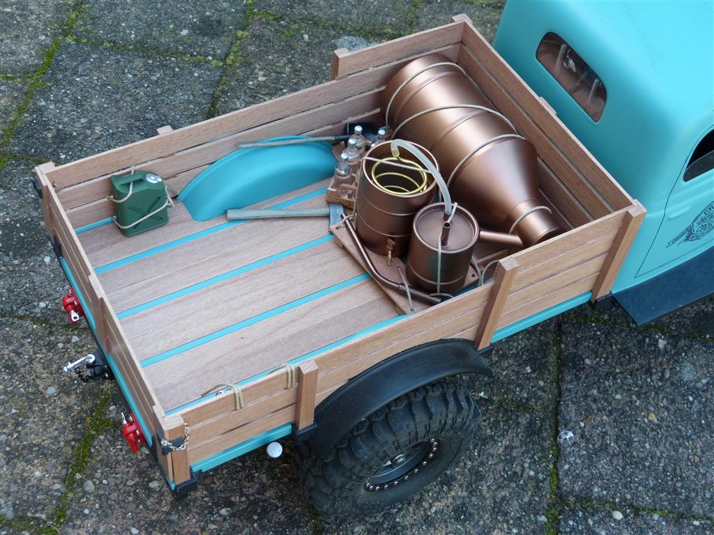

Al weer een tijdje niets gepost, maar ondertussen ben ik weer wat verder. De laadbak is nu klaar, voorzien van een destilleer installatie op transport naar één of andere afgelegen schuur, en wat spullen mocht de truck vastlopen op weg daar naartoe ... ;)
Nu verder met de koplampen, en wat details aan de cabine.
