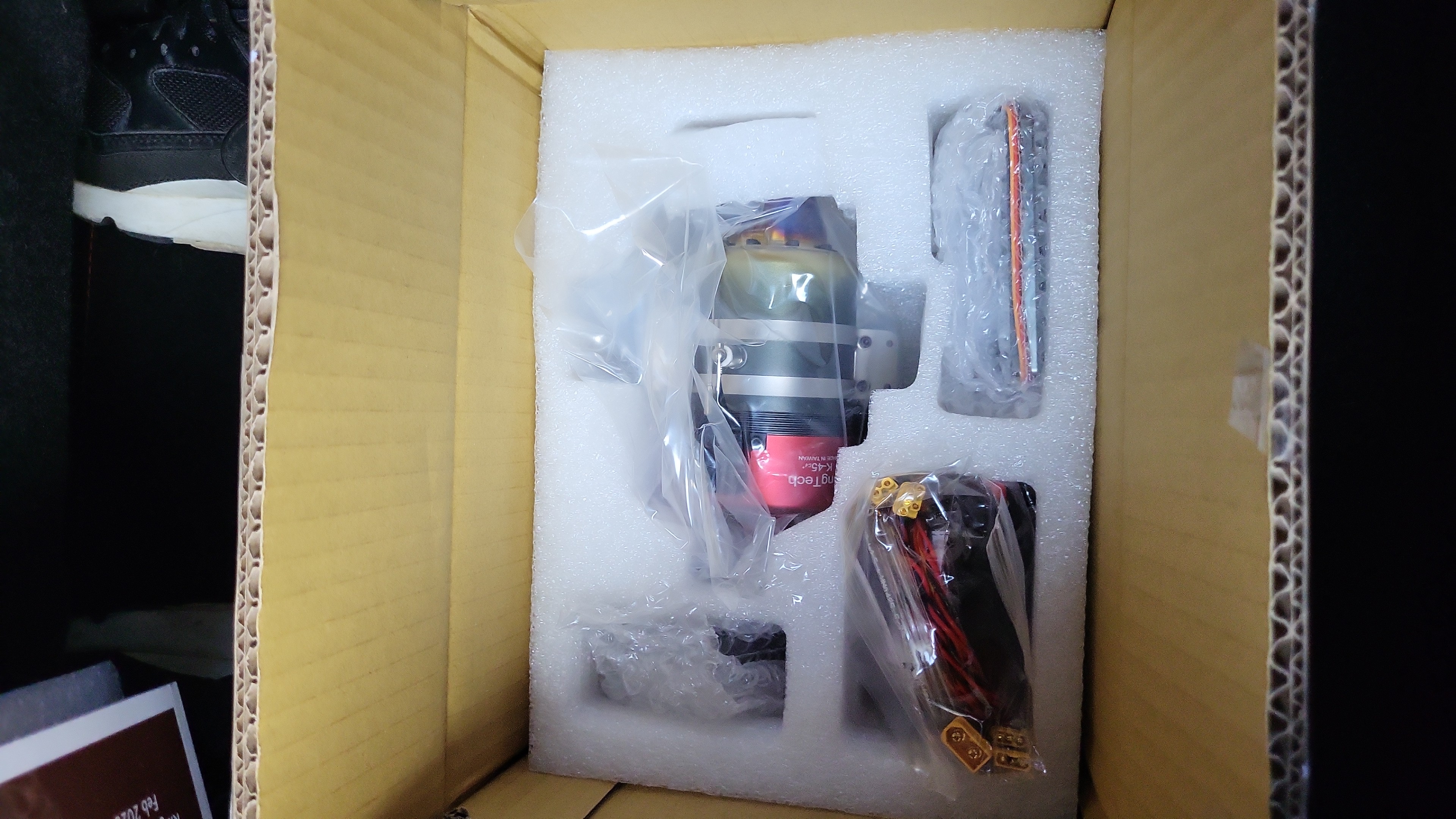

Ik heb dit setje besteld eens kijken of dat wil.
Vond rampamoeren wat lomp waardoor je een groot gad moet make in de buis.
Deze lijken kleiner. Komen het weekend binnen zo als het nu lijkt.

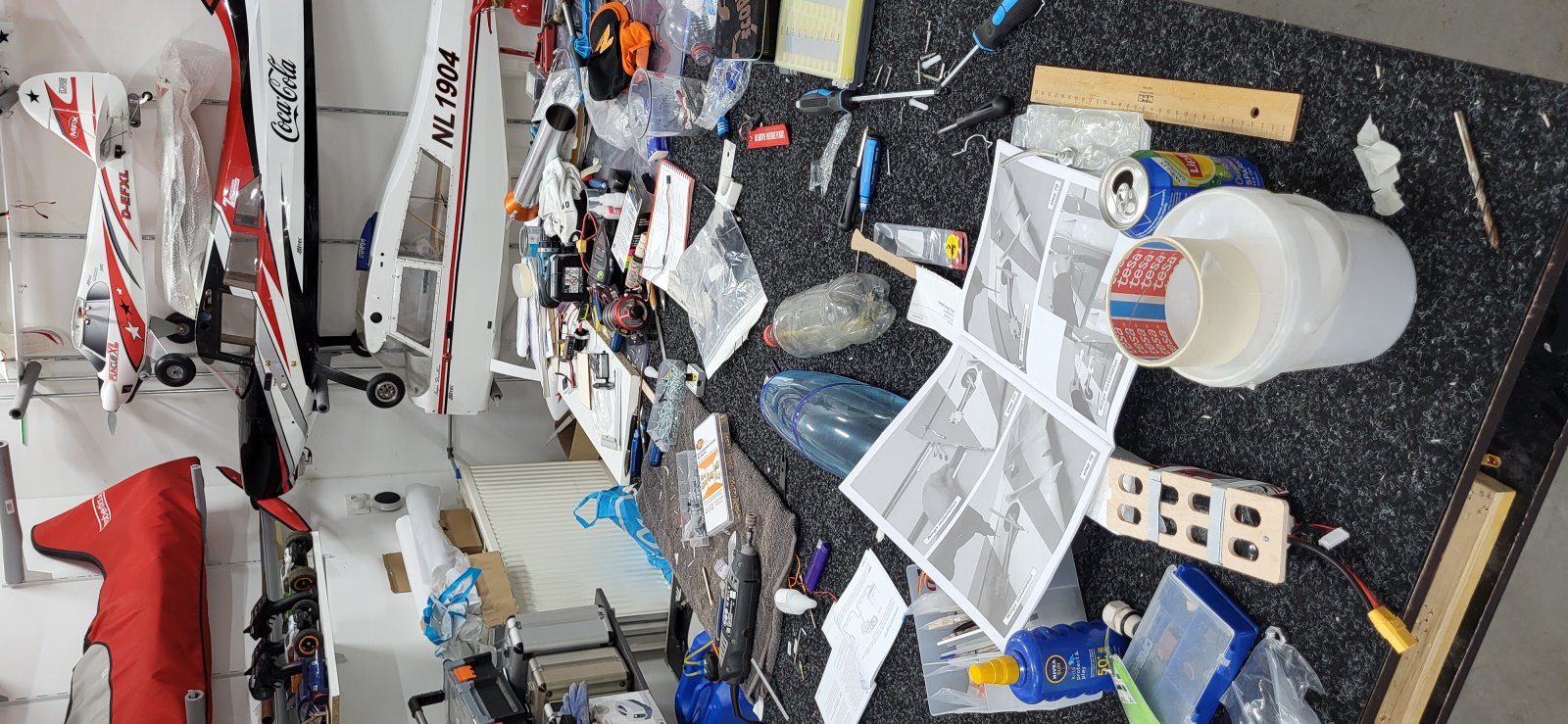

Vandaag gezellig dagje gehad. Ritje belgie.
Samen met ander clubleden.

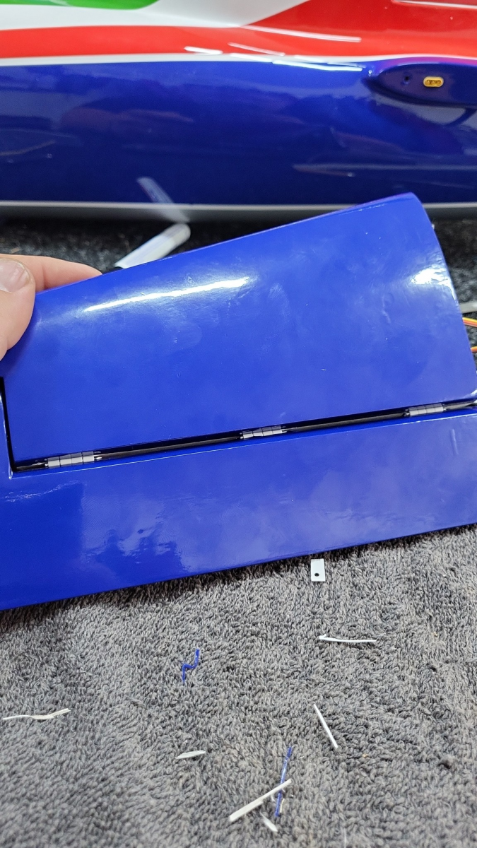

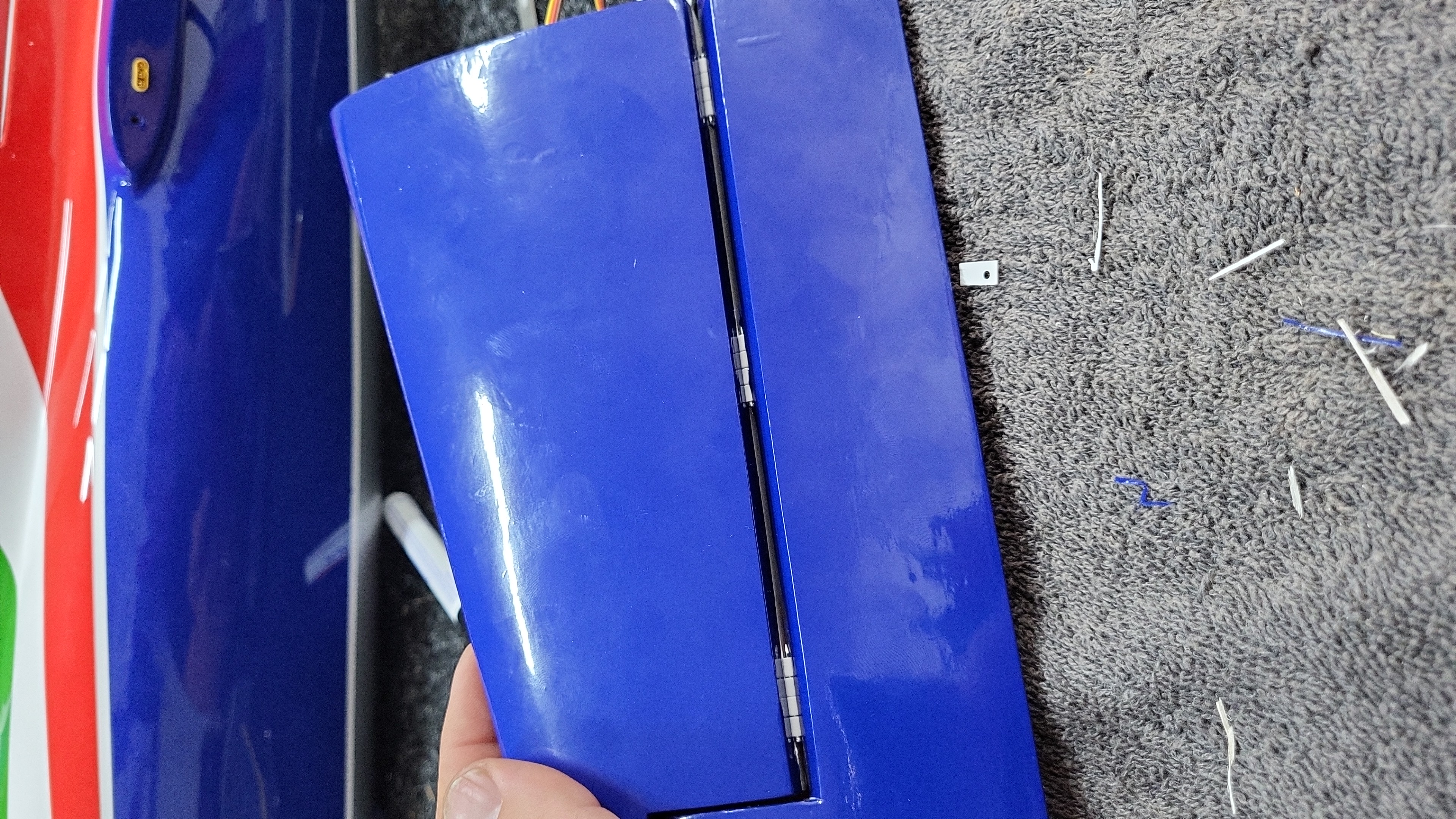

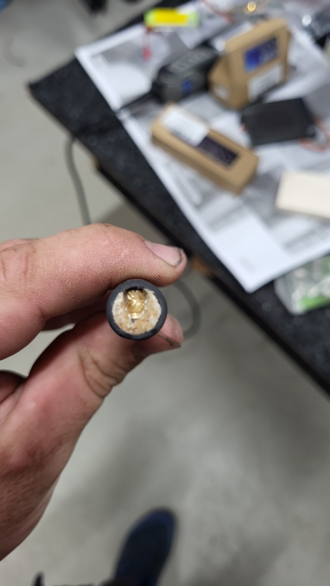

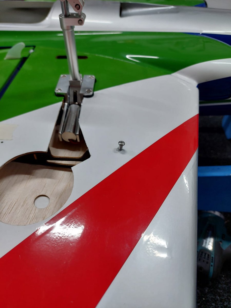

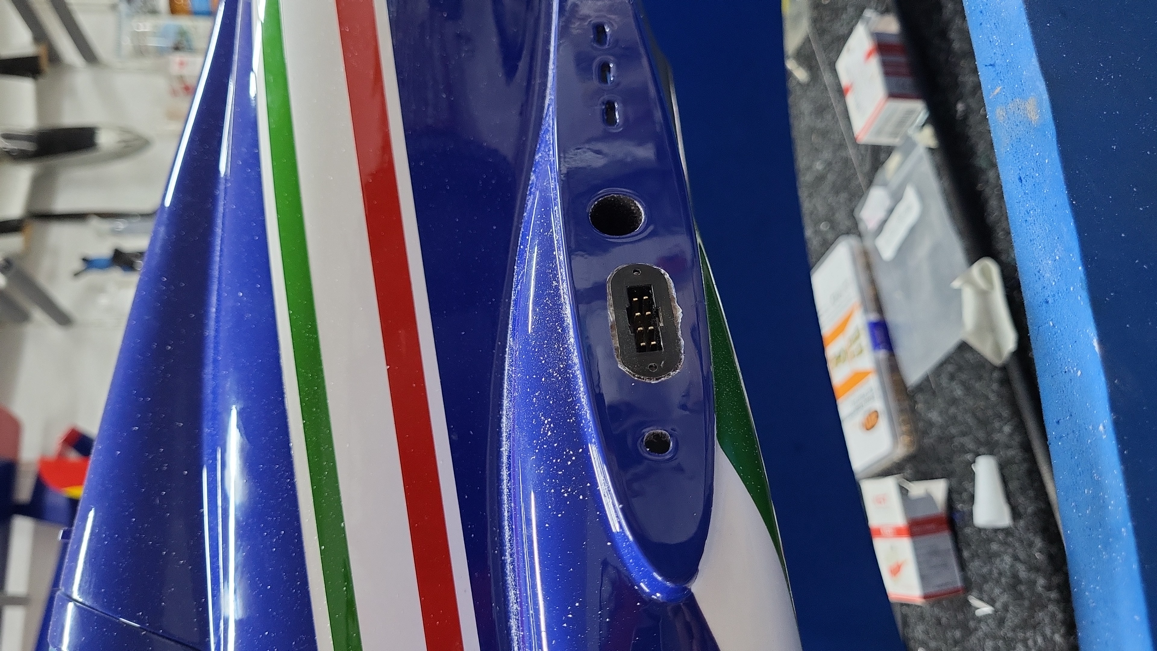

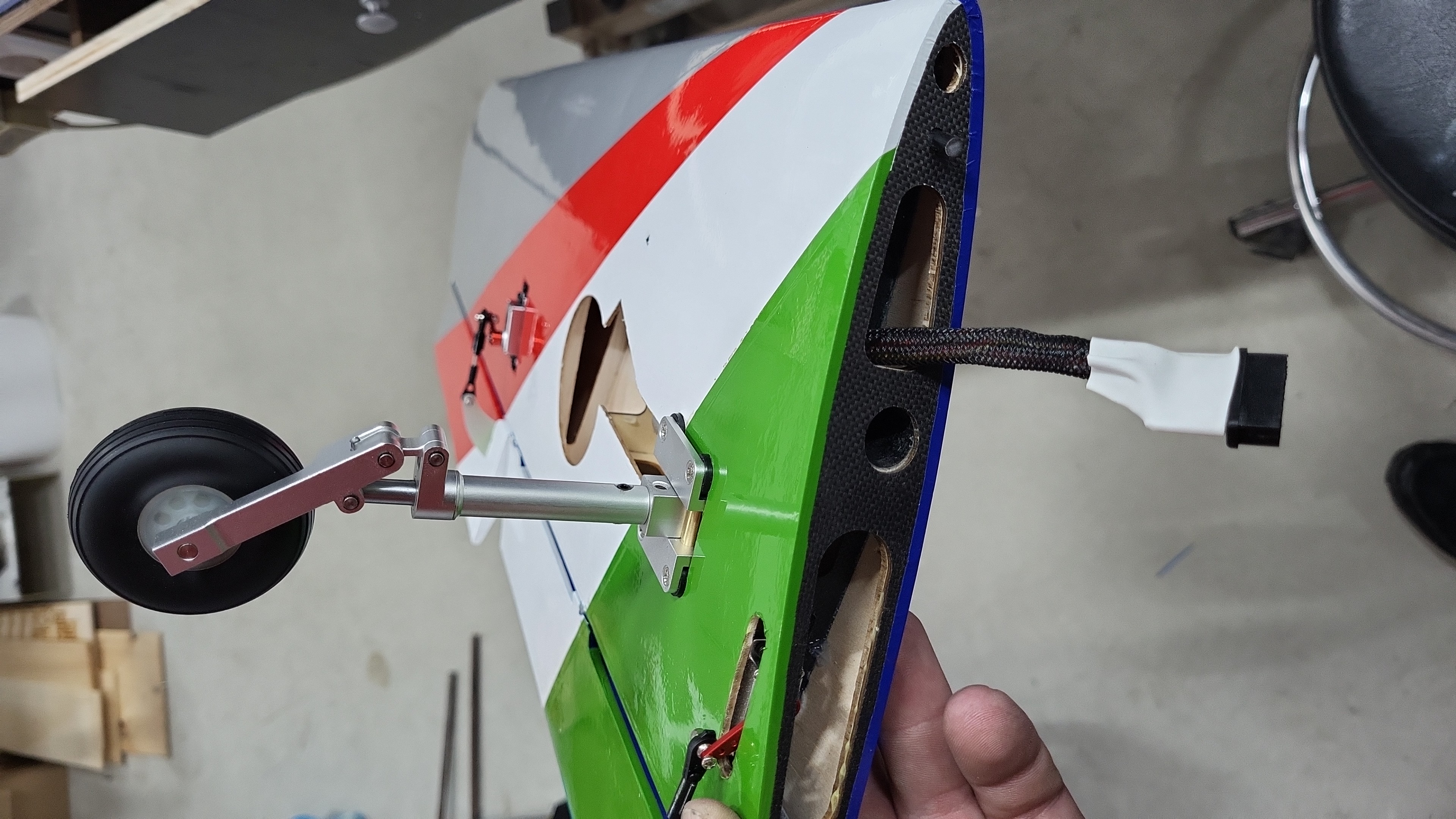

Vandaag de vleugelborging gemaakt. En nieuwe scharnieren un de staart.
Gaatje boren
Busje in de buis gelijmt. En schroef voorzien van vaseliene en er in gezet
En zo zit het er in.
Nog even wezen passen met de indeling
We komen we wel.

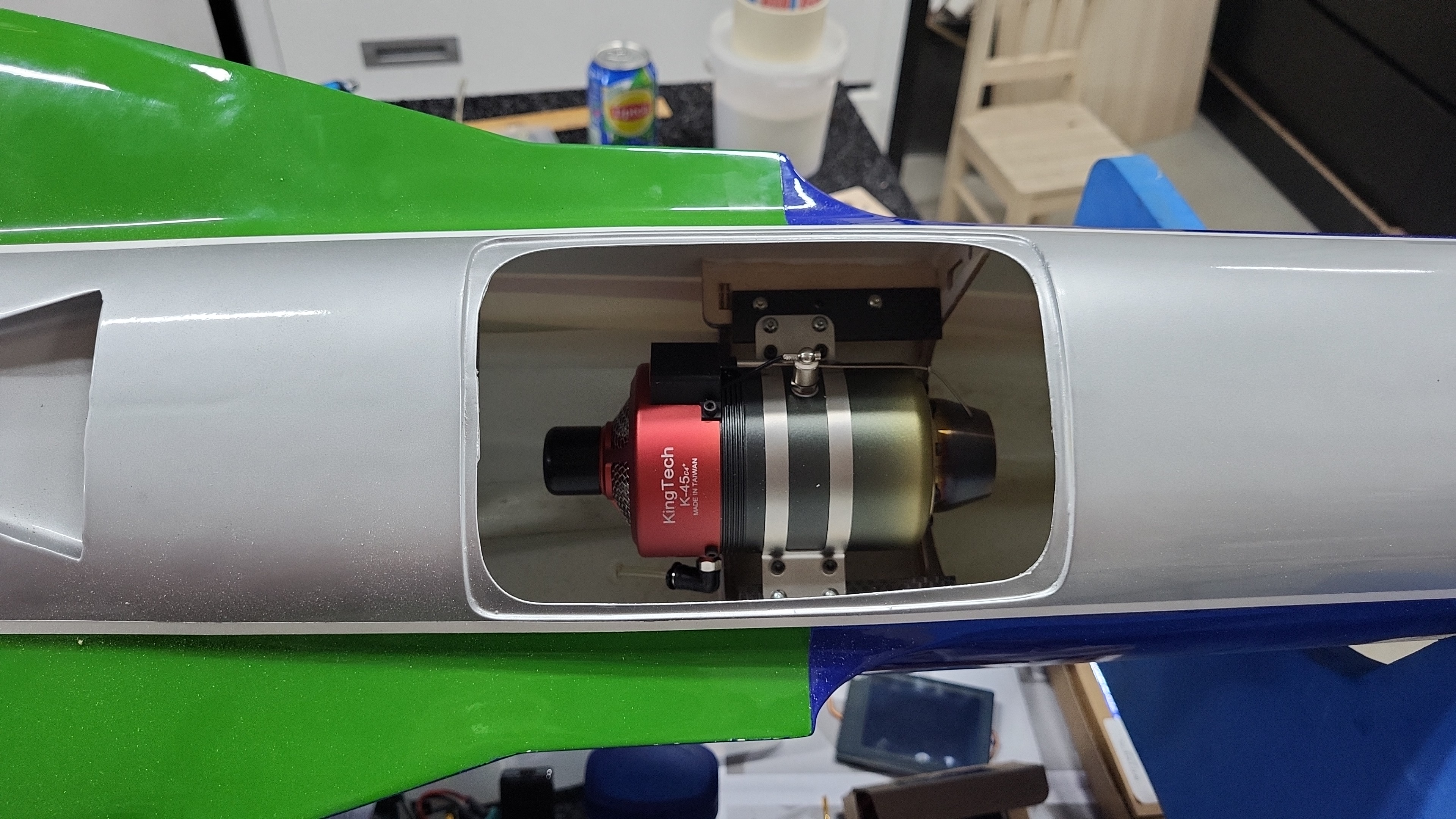

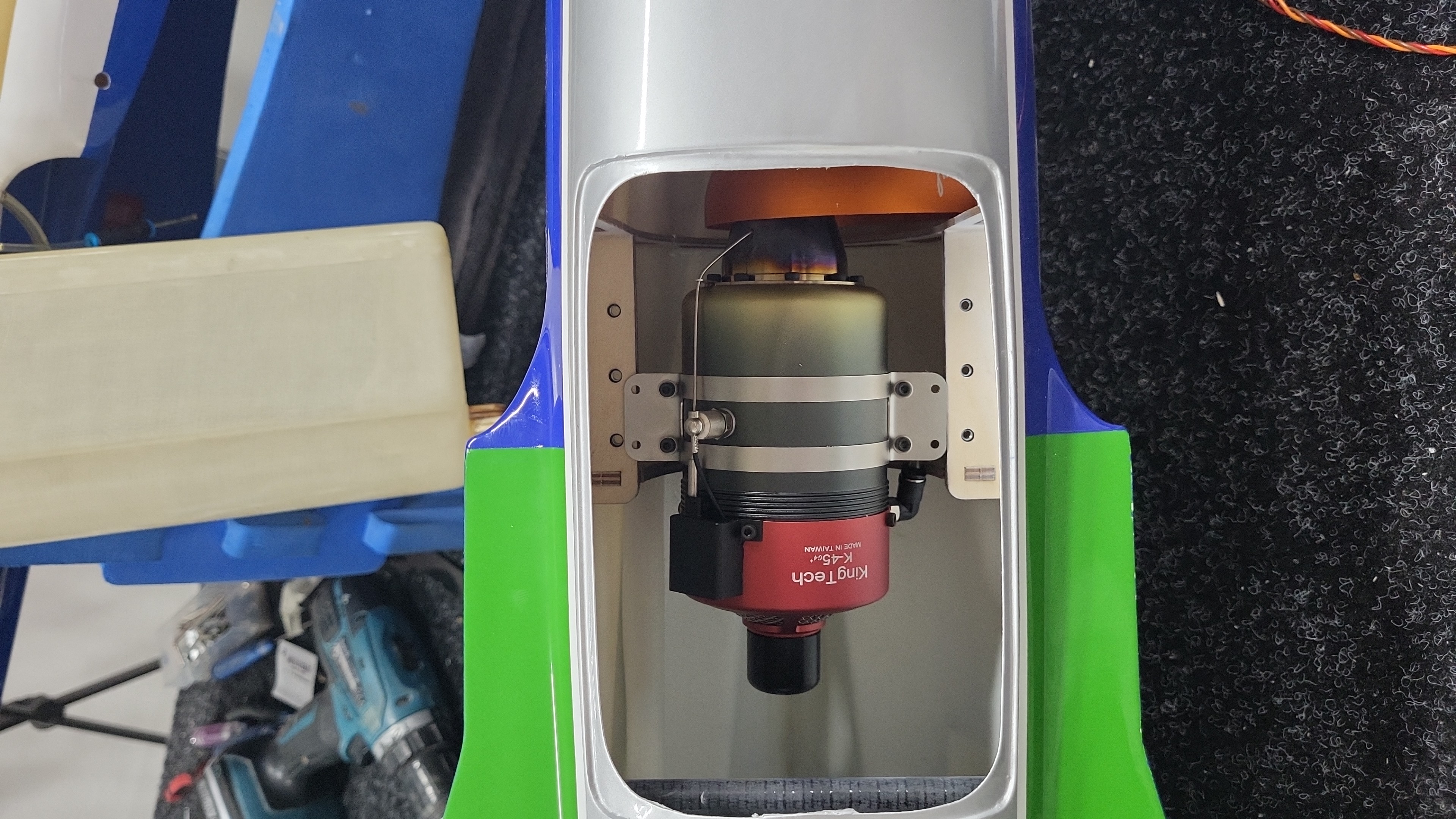

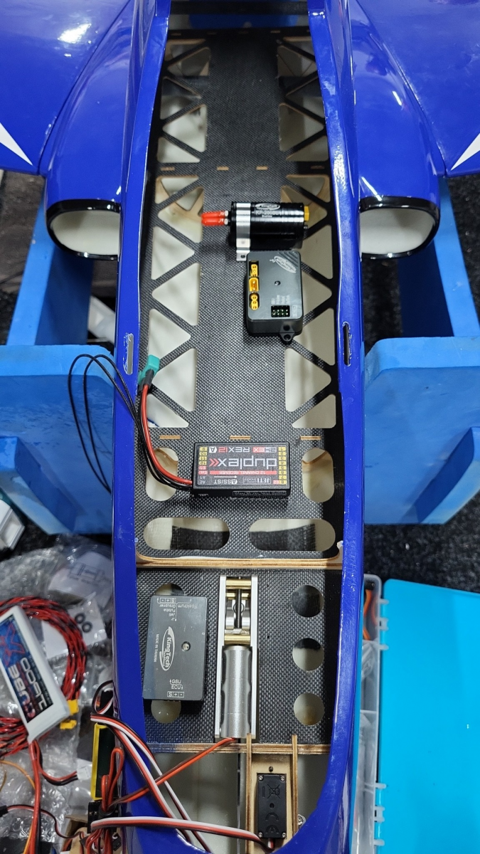

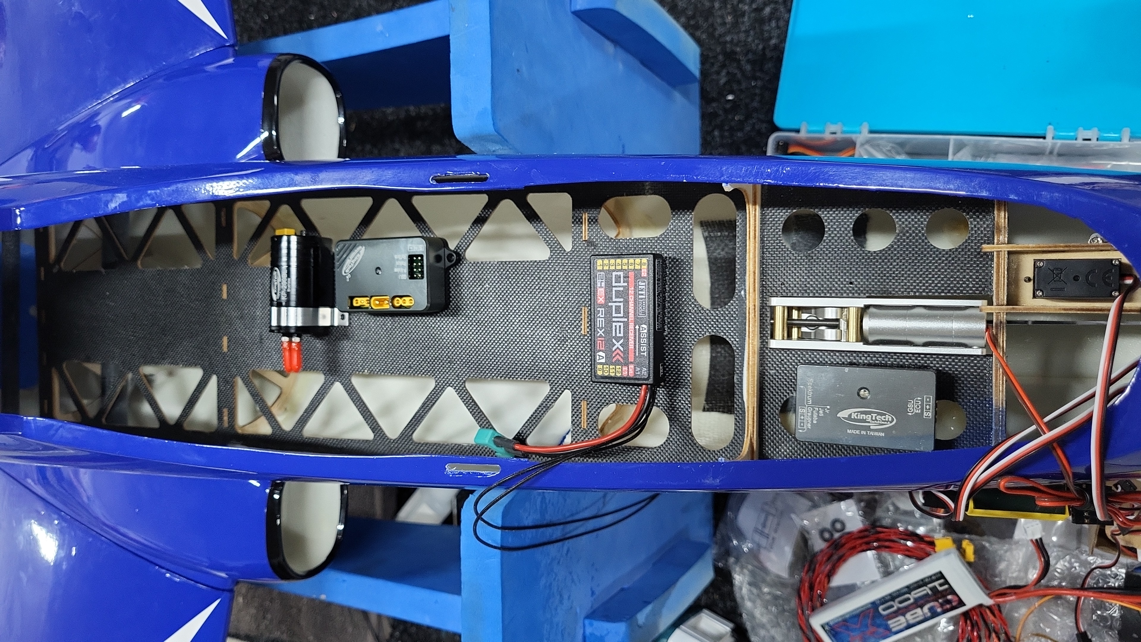

De motor zit op zn plek
img-20230917-wa0044-jpeg.553702
Nu de trustpipe. Deze moet 30mm over de motor komen. Dat id bijna het hele stuk. Hoe nouw komt dat?

Je meet een pijp altijd vanaf de uitlaat tot het rechte stuk. Daar zou ik 15-20mm aanhouden. Als de inlaat trechter dan over de motor valt is dat prima.

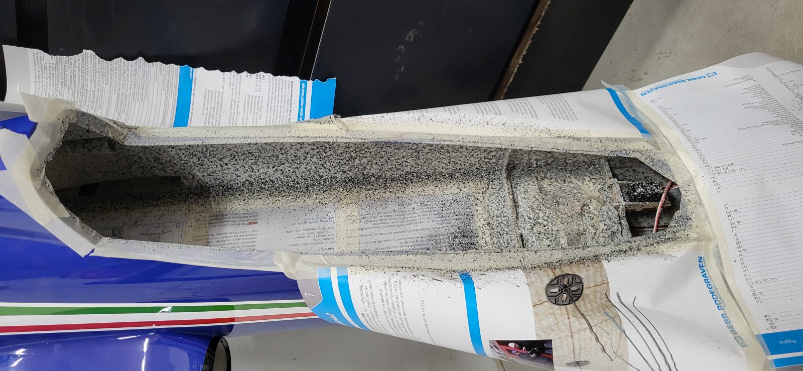

top thanx. ik ga straks ff kijken. Romp net aan de binnenkant gespoten. Dus dat moet eerst drogen
Ondertussen ff de werkbank opruimen
Die heb ik er in zitten.

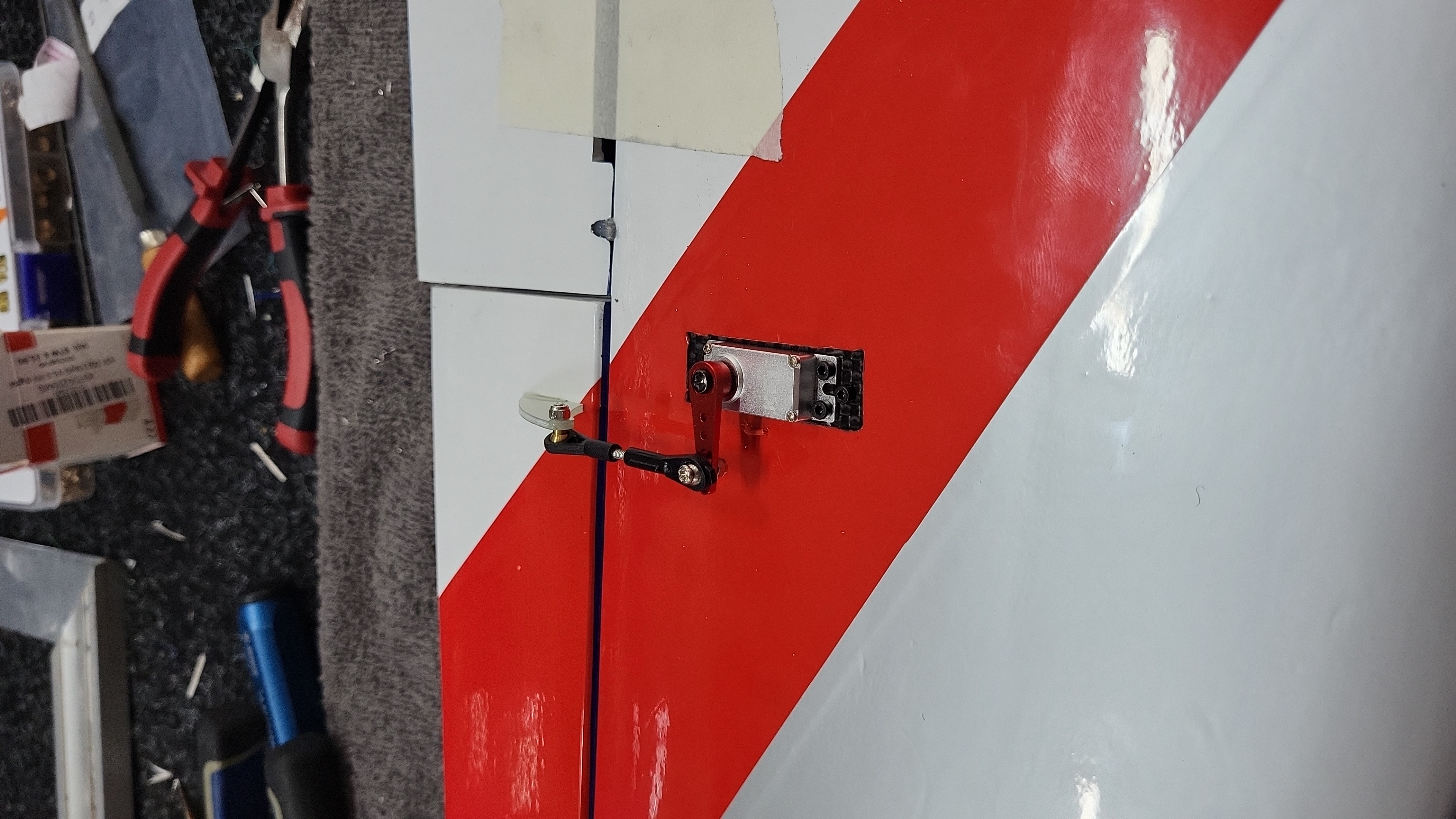

Opzich komt het mooi uit zal eens wat meten als de verf droog is vanavond. Ook de laatste vilten scharnieren vervangen. Nu alles lijmen.
