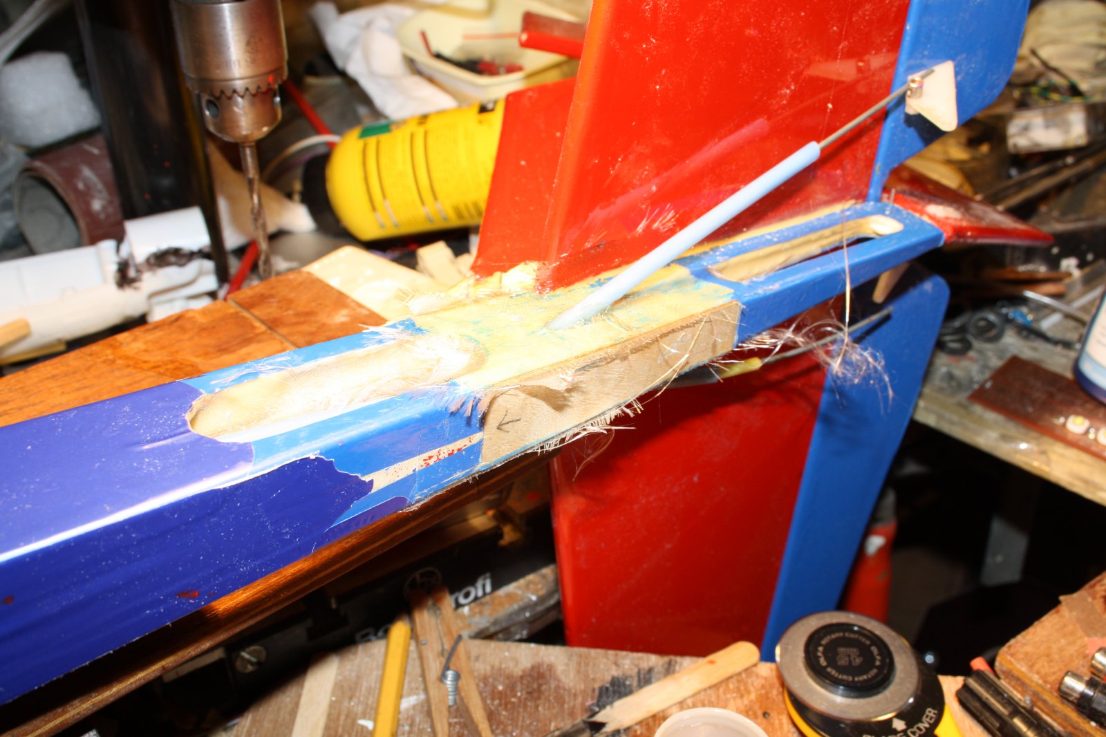

De meest recente breuken zitten op de meest onhandige plaats; pal vóór en onder de horizontale stabilisator en de plaats waar beide servo aansturingen door de romp komen.
Ik heb aan de binnenzijde naast de doorvoeren ijslollystokjes gelijmd, die na enig dremelwerk strak in het staartstuk passen, dit met een dot houtlijm aan elkaar gelijmd, uitgericht en laten drogen.
Vervolgens aan de onderzijde hout weggefreesd op de plaats van de breuk en er een stuk 1,5 mm multiplex pas voor gemaakt en ingelijmd.
Vandaag het over stekende hout wegggefreesd en geschuurd en de resterende buitenwanden kaal gehaald, lekker klusje met oude lijmresten van de folie...
Daar ik geen toegang heb tot deze vlakken met de bovenfrees, heb ik de boel opgeruwd, ontvet en voorzien van een paar laagjes glasweefsel en epoxy.
De zijden staan nu uit te harden:

Morgen de vlakken naast de vertikale stabilo.
Dat wordt 'm niet, c.q. is een doelloze oefening, want de breuk zit precies op de plaats waar de horizontale stabilo begint.
Daar een laagje glas aanbrengen zou in eerste instantie nog meer schade betekenen, omdat de stabilo dan losgehaald moet worden.

Ik heb de reparatie zo gelaten en er gisteren een paar stukken folie overheen gezet, de boel is in ieder geval weer dicht.
Het zwaartepunt gecontroleerd; de reparatie heeft geen gewicht in de staart toegevoegd, de neus wil nog steeds licht naar beneden, mooi.
