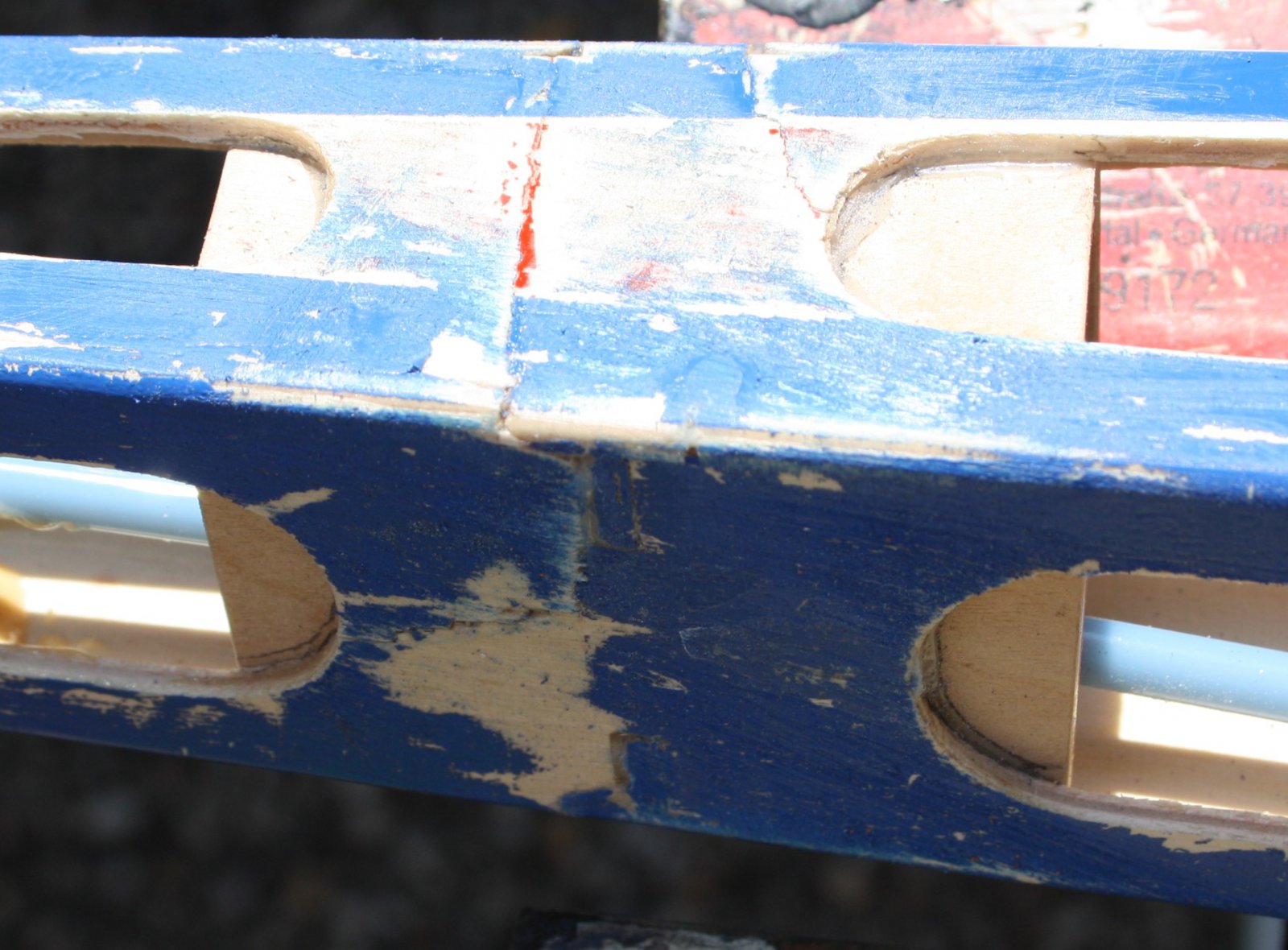

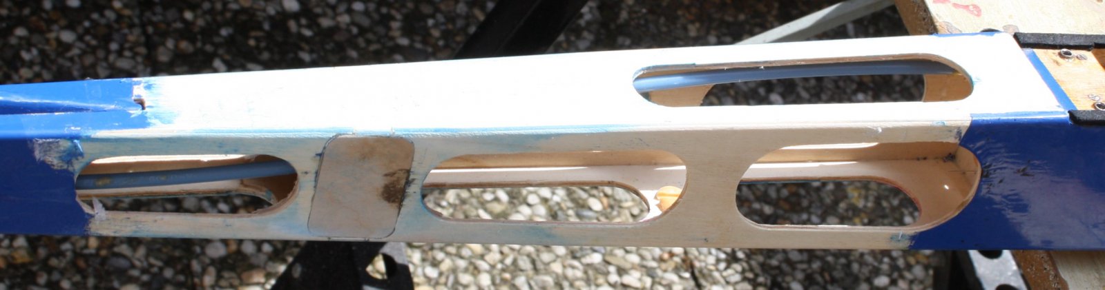

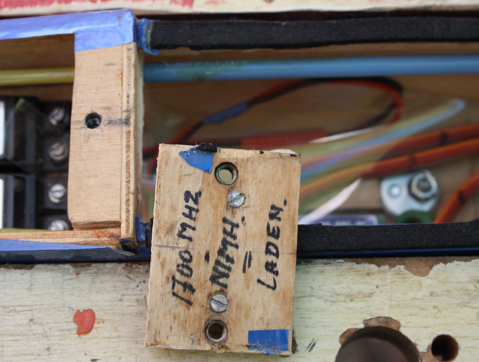

Gisteren was een perfecte dag op reparaties uit te voeren, binnen werken en de zon het drogen voor z'n rekening laten nemen.
Zo kon ik achter mekaar zes stukken 1,5mm vliegtuig triplex in de staart lijmen:
Zo heb ik de drie gebroken zijden ondersteund.
Het overstekende materiaal in de uitsparingen frees ik er nog uit.
Daar de meeste breuken precies op, of pal naast het spant zitten, frees ik dat materiaal weg en zet er een nieuw stukje 1,5 mm triplex voor in de plaats.
Eens kijken, of ik daar vandaag aan toe kom.
Groeten, Jan.

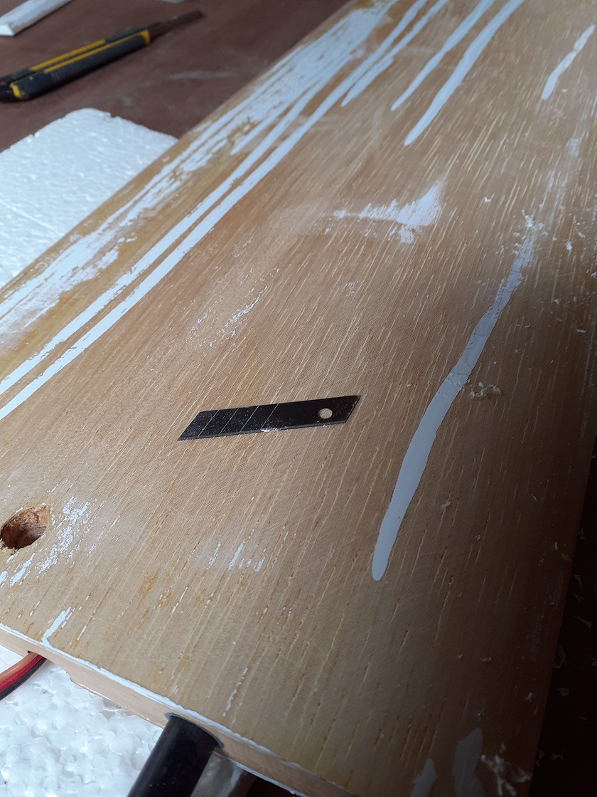

Zal wel heel wat zwaarder worden. Heb je idee wat het woog en wat het nu weegt?

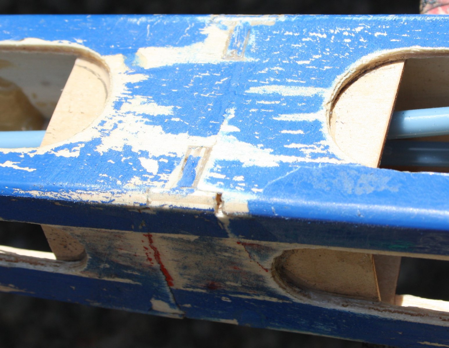

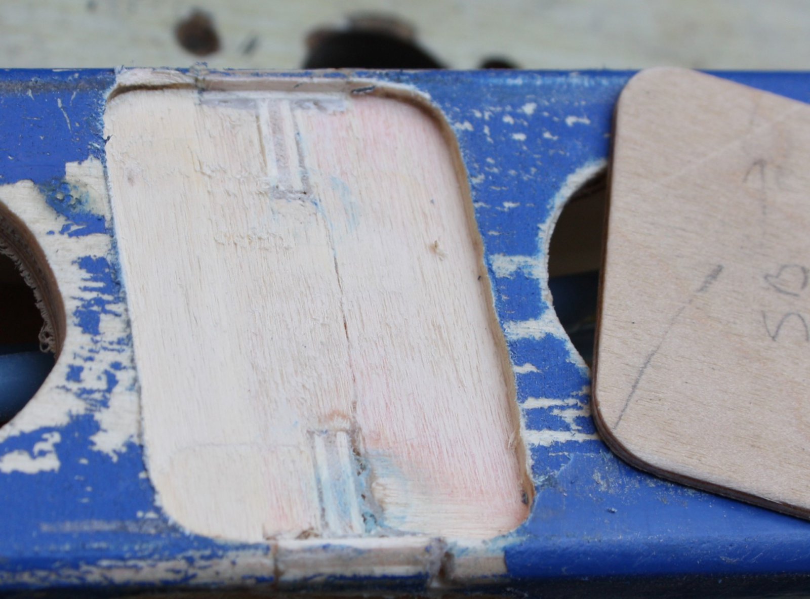

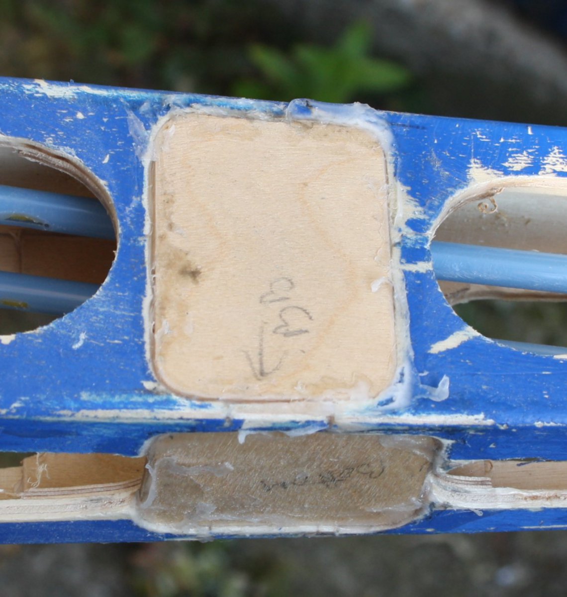

Nou, dat viel mee qua hoeveelheid werk; drie stukken vliegtuig multiplex afgesneden, de hoeken afgerond en met de bovenfrees de benodigde uitsparingen gefreesd, hier zie je goed dat de oorspronkelijke breuk pal naast het spant loopt/liep:
Lijm en klemmen er op:
En het droogt nog steeds rap:
@Bart: De gewichtstoename valt mee; in principe alleen de zes stukjes 3 x 3 cm multiplex 1,5 mm binnen in. Het materiaal voor het overbruggen van de breuken heb ik uitgefreesd uit bodem en zijden, dus dat is alleen de lijm en het wellicht iets zwaardere materiaal.
De kale romp, 'vliegklaar' zonder vleugel, balanceert nog op dezelfde plaats als vóór de herstelwerkzaamheden, dus daar zit ik niet zo over in.
Eerst de lijm een nachtje laten uitharden en dan glad maken, folie lijmresten er af en afwerken.
Voor het mooie had ik misschien een freesmalletje kunnen maken, maar het is geen zichtwerk, dus de minder strakke naden zijn geen ramp...
Groeten, Jan.

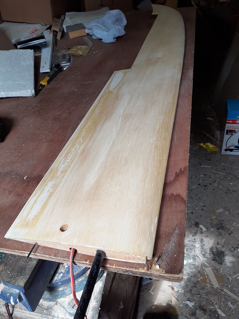

Hoe krijg ik de lijmresten van de oude folie er af?
Ik ben al een aantal uren in de weer met schraper, schuurpapier, aceton, maar het resultaat is magertjes.
Er moet een effectievere manier zijn, maar die heb ik blijkbaar niet gevonden...
Groeten, Jan.
@René,
Zo ben ik inderdaad bezig, maar ik heb geen vleugel met een ronding onder handen, de romp is een vierkante doos, dus de schraper raakt wél de zijden, maar niet het midden, dat in de loop van de tijd wat lager ligt...
Cellulose thinner heb ik niet bij de hand, als ik de omschrijving lees, is het net zo schadelijk voor de gezondheid als MEK, dat het ik wél staan, dus dat gebruik ik maar.
Werkt op dezelfde manier als aceton; eerst versmeert het de lijm/kleurresten en bij een schoon stukje doek/papier en een nieuwe scheut MEK wordt het hout schoon.
Groeten, Jan.

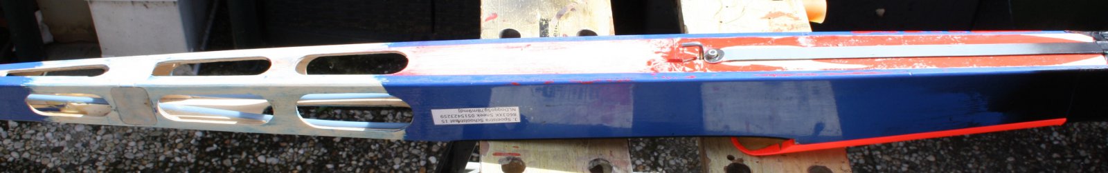

De stand van zaken met betrekking tot het schoonmaken:
Het punt van kaal halen en opnieuw bekleden komt wel steeds dichterbij, want bij nadere inspectie vond ik nóg een scheur een centimeter of vijf voor de starthaak, die doorloopt aan de andere zijde.
Daar komt dus ook eerst een nieuw stuk multiplex in, vóór ik er weer mee vlieg.
Groeten, Jan.

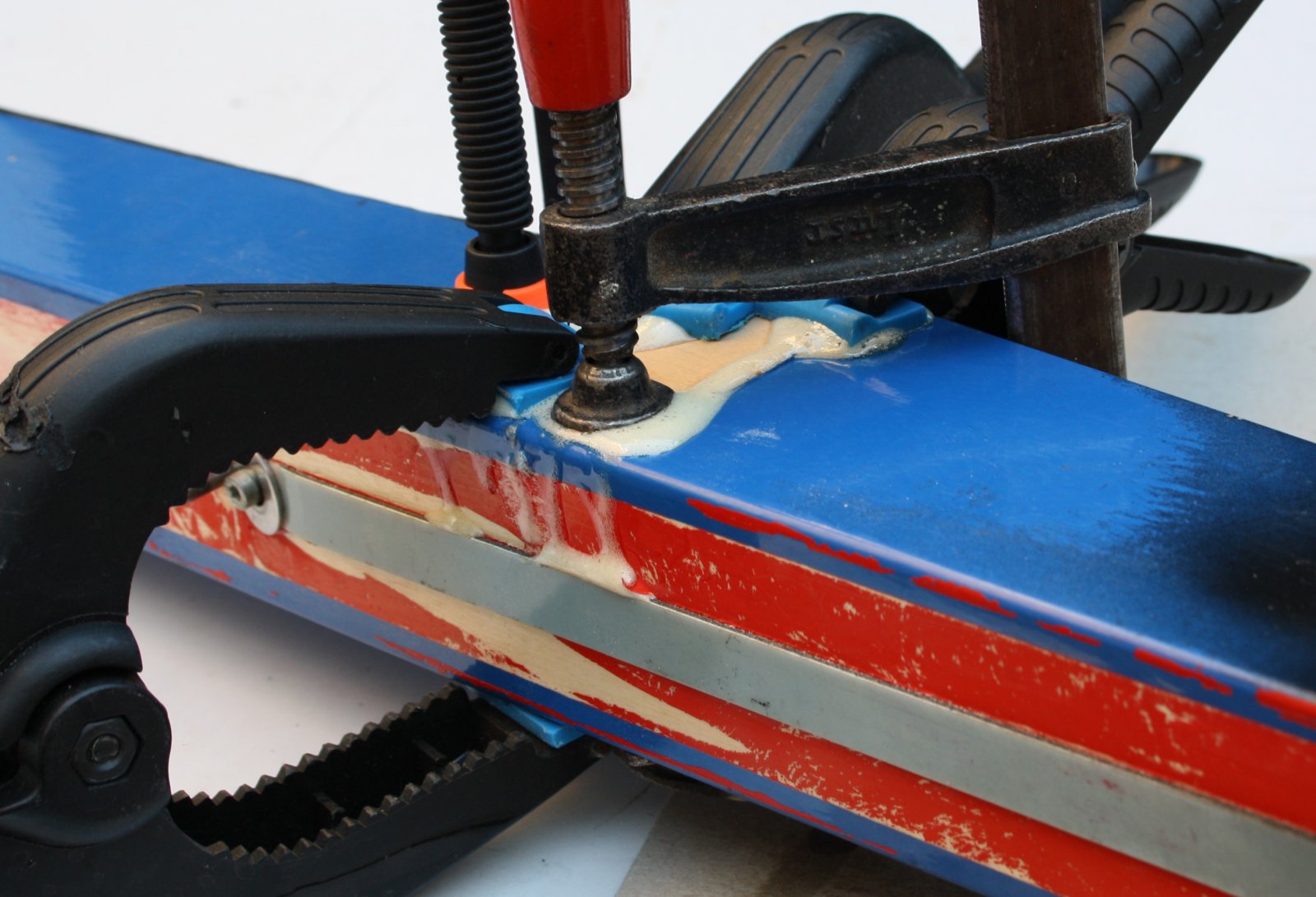

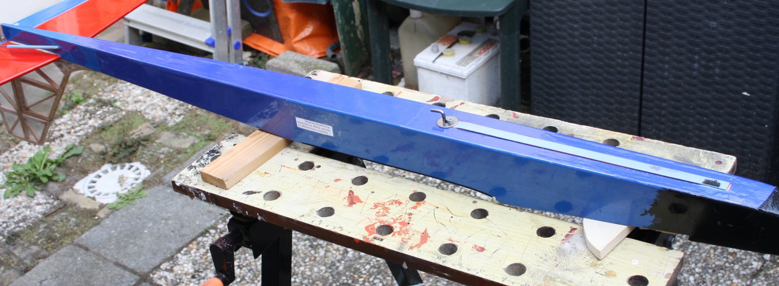

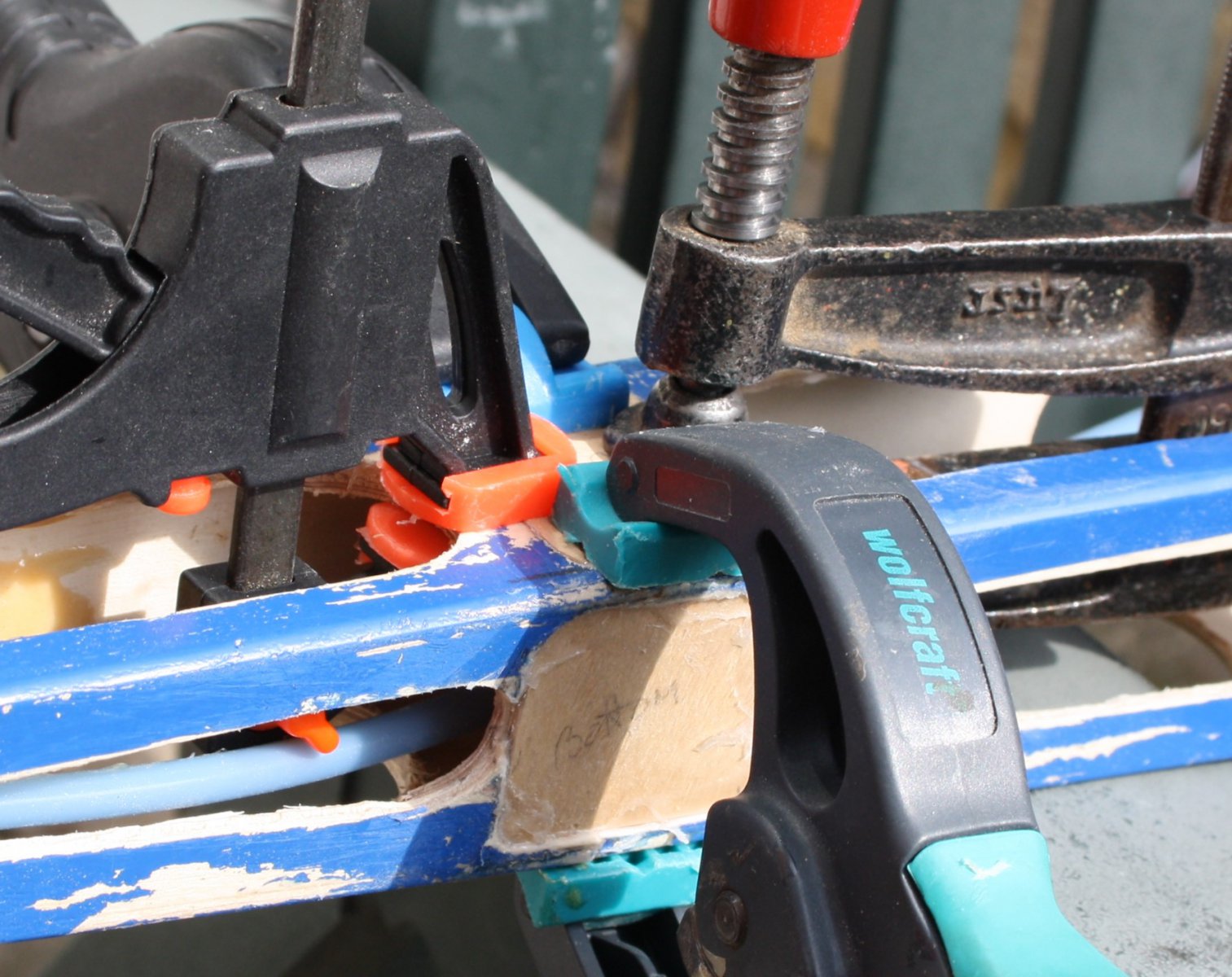

De Riser gaat niet mee op vakantie, dus de lijm kan rustig uitharden:
Voor de verandering eens polyurethaanlijm gebruikt, dan vult de gaatjes binnenin gelijk ook.
Groeten, Jan.
Zou wel eens lastig kunnen worden om je lijmklemmen weer los te krijgen. Met lijmklemmen vliegt vast niet lekker.
De Riser kan best wat gewicht hebben...
Alleen dat het asymmetrisch verdeeld is, zou het vlieggedrag wel eens nadelig kunnen beïnvloeden.
Geen paniek, de foto is van gisteren, de klemmen zijn er inmiddels af.
Groeten, Jan.

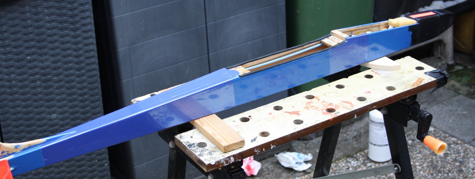

Vakantiespullen opgeruimd, dus weer wat tijd voor de Riser reparaties.
De overstaande lijmresten weggesneden en vlakgeschuurd, ontvet en met overjarige Oracover aan de slag, dat blijkt gelukkig nog te willen plakken, al valt aan de randen de schutfolie er spontaan vanaf.
Ik heb het mezelf niet te moeilijk gemaakt en de oude folie zoveel mogelijk laten zitten.
Ook aan de onderzijde blauw gebruikt, het is toch al een lappendeken en in de lucht zie je er niks van.
Wel een nieuwe, grotere rvs sluitring pas gevijld voor de starthaak, de kleine oude ring was door de vorige eigenaar schuin door de bodem getrokken...
Accu laden en morgen eens testen.
Groeten, Jan.

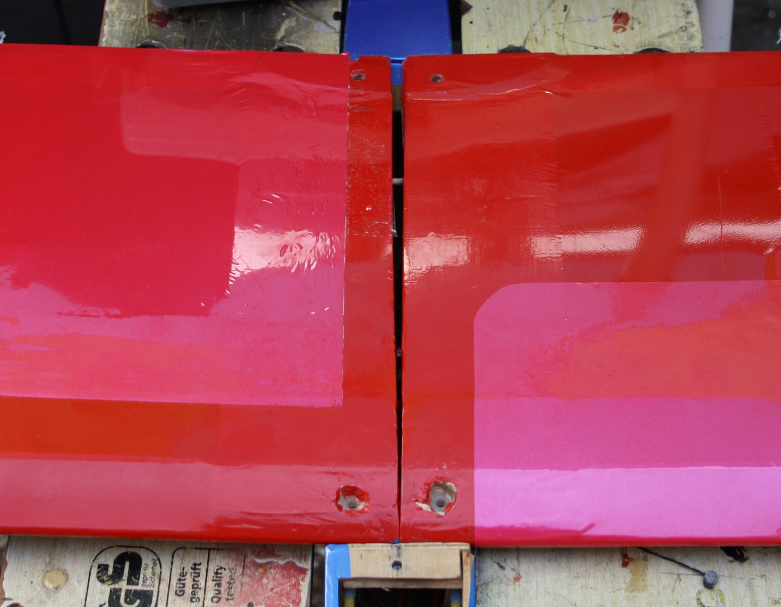

Okeee...
Als bij de tweede landing, de klap te horen is (spoilers te laat ingeklapt).
En de vleugel niet meer onder een rechte hoek op de romp zit.
Diezelfde vleugel ineens een negative pijlstelling heeft:

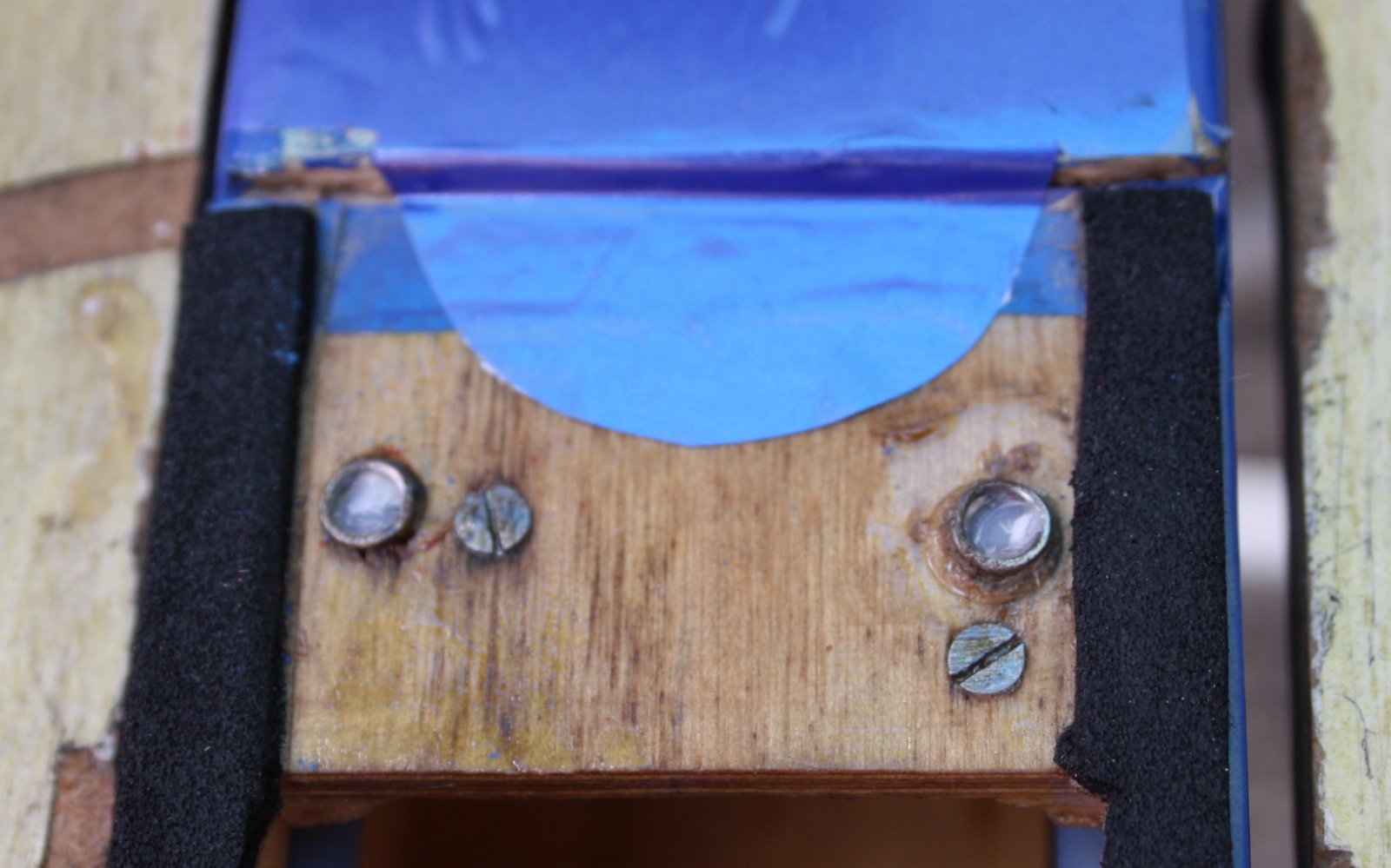

Er méér losse onderdelen zijn dan vóór de landing:
En twee van de vier vleugelbevestigingsboutjes zijn afgescheerd:
Dan denk ik dat er iets niet goed gegaan is.
Weer thuis, na slechts twee starts, blijkt de 1/4" verenstalen pen verbogen en de voorste bevestiging met de twee inslagmoeren uit de romp gebroken.
Ik was al geen fan van de nylon M3 boutjes, veel te veel gepiel op het veld om de boel vast te krijgen, dus ik zet er twee beuken deuvels in en gebruik voortaan post elastieken.
De Riser vliegt goed, misschien dat het zwaartepunt een fractie verder naar achteren is gegaan door de reparaties, maar als ik de zender met rust laat, is de daalhoek nog steeds klein, dus ik laat het eerst zo.
Dat de grond hard is door de droogte had ik in de vakantie al gemerkt, maar dat een te harde landing op kort gras zo'n klap tot gevolg heeft, had ik niet voorzien. Wellicht één van de uitstekende pollen geraakt...
