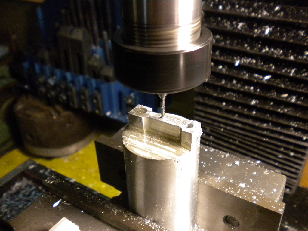

Was aan het nadenken hoe de drijfstang voor de ED BEE te maken.
Ik heb een klein EMCO draaibankje met een freesstandaard, zonder al te veel toebehoren.
CNC op een router van een vriend is een optie, conventioneel draaien en dan frezen, was er nog niet uit.
In het bouwverslag van Jef over de bouw van zijn 2cc dieselmotortje zag ik een eenvoudige methode hoe een drijfstang te maken.
195-jpg.187465
https://www.modelbouwforum.nl/threads/bouwverslag-2cc-dieselmotor.175091/page-6
Maar eerst het drijfstangetje eens opmeten.
De lager oogjes waren best uitgesleten, wat is nu de steek van de gaten.
Nu is het een Engels motortje dus, inches (Yippie)
Na een beetje puzzelen op het volgende gekomen.
Freespatroon voor de omtrek ziet er dan zo uit.
Het frezen kan op het EMCO-tje.

Voor het materiaal wordt vaak 2024 (Duralumin) of 7075 geadviseerd.
Zal er ook wel in plaat zijn.
Hoeverre het noodzakelijk is om deze materialen te gebruiken kan ik mij wel wat bij voorstellen.
AL51st is ook best stevig, maar ja waarom goed advies niet volgen.
Zelf gebruik ik altijd 7075 voor drijfstangen (ook omdat ik dit liggen heb en 2024 niet) voorlopig nog geen problemen gehad .
Van 't WWW geplukt
2024 vs 7075
The 7075 alloy, like 2024, is very common in the aerospace industry. The main reason for this is that it is one of the strongest aluminum alloys available. With precipitation hardening, it can achieve a tensile strength of 83,000 psi and a yield strength of 73,000 psi, stronger than 2024. In terms of applications, 7075 is suited to applications that require high stress/strain resistance. Whereas, 2024 is suited to applications where high cyclic fatigue resistance is required.
Groeten Jef
De 0.2% rekgrens (waarna blijvende vervorming optreed) is:
Al 6082 (51ST) = 245 Mpa
Al 2024 = 290 Mpa (+18%)
Al 7075= 450 Mpa (+84%)
Die laatste scheelt dus best een beetje voordat hij permanent krom gaat. De hardheid is niet erg, dat scheelt alleen maar slijtage.
Het is alleen wat minder corrosie bestendig, maar ik heb geen idee hoe dat zit met brandstof, zeewater vindt het in ieder geval niet fijn..
Bijgaand de tabel voor de overige eigenschappen.
Bijlagen
Lijkt mij dat 7075 een goede keuze is.
