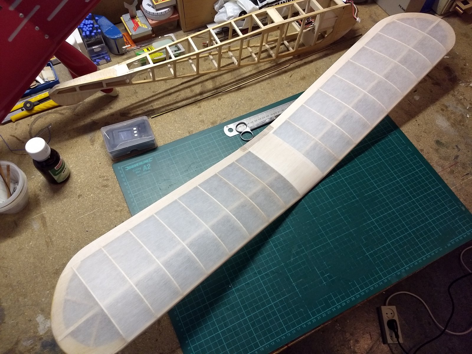

Stabilo en kielvlak bespannen en afgewerkt met Eazydope. Vleugel bespannen is het volgende klusje, daarna de romp.

De vleugel ziet er prima uit Frans , mooi gedaan :thumbsup: het blijft toch ook mijn favoriete bekleding voor de "oudjes", ook krijg je het mooi rond de tippen , ik zet het ijzer dan iets hoger in temperatuur .
Svenson Flappy tip
Groeten Jef
Ik had niets anders verwacht dan dat die tippen onder jou handen goed zouden komen.
Dat vlies oogt verrekte mooi in ieder geval!

Toch nog effe een technieken-vraagje?
Is het houtwerk tevoren in de Easydope gezet, of is omdat er geen water aan te pas komt, niet meer nodig?
Bij een papier of zijde bespanning, oude stijl, werd het werkstuk geheel is de spanlak gezet.
Het hout is eerst met Balsalock (Orastick) ingesmeerd.
Dit omdat het vlies geen lijmlaag heeft.
Dan het vlies opbrengen als krimpfolie en met warmte strak spannen.
Hierna behandelen met Eazydope of spanlak.

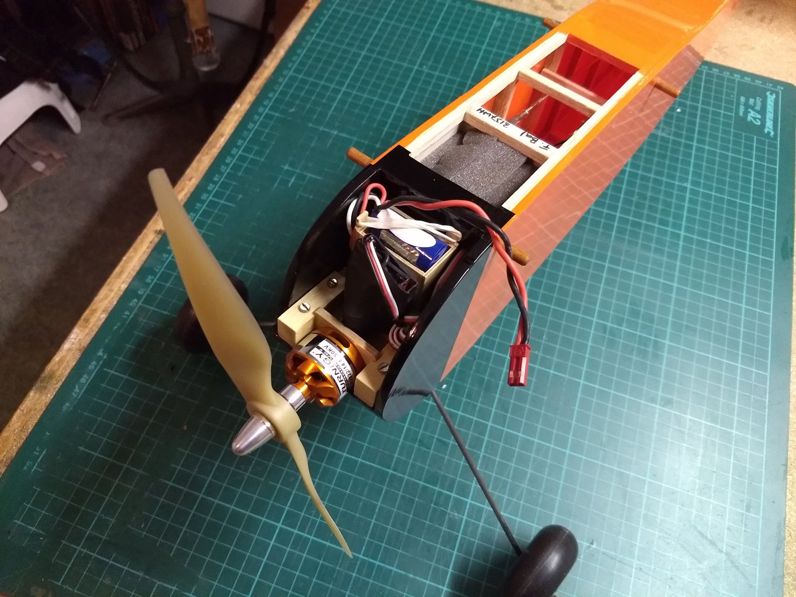

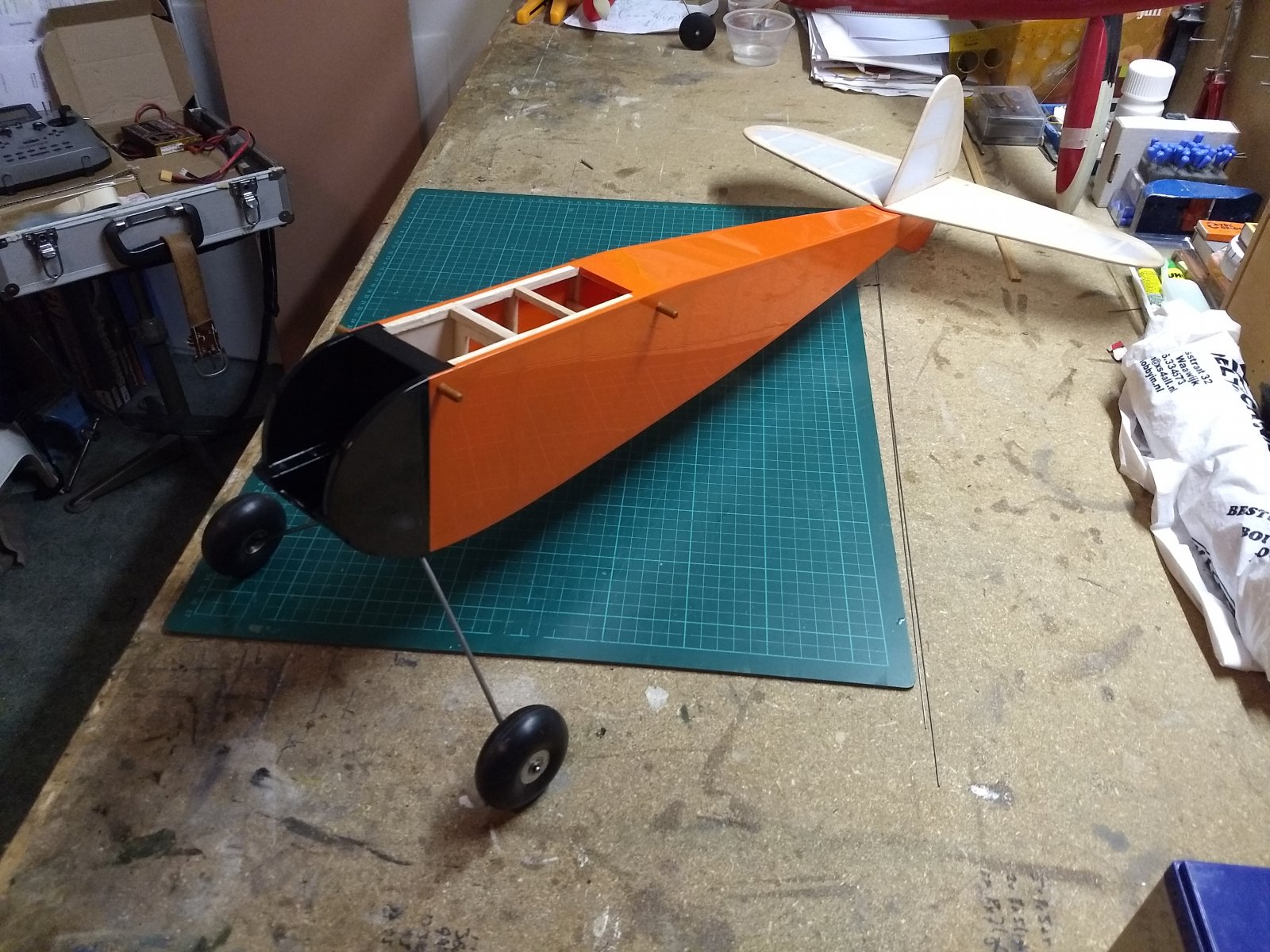

Romp al deels bespannen met Oracover. Niet zo vintage maar wel handig met een wonderolie sputterende diesel. Maakt goed schoon.
Motor compartiment ook in de verf gezet, T-Ford zwart.
Landingsgestel met J-bolts gemonteerd.
Op het spuiten van de tippen en wat letters na is de Simplex klaar. Eerst als E-versie vliegen. Zwaartepunt lag eigenlijk gelijk goed, geen lood nodig. Met dank aan de 90 gram wegende set wielen. Bij de D-versie moet er 35 gram lood bij of een zwaardere ontvanger accu.
Geheel weegt nu net over de 500 gram, prima.
