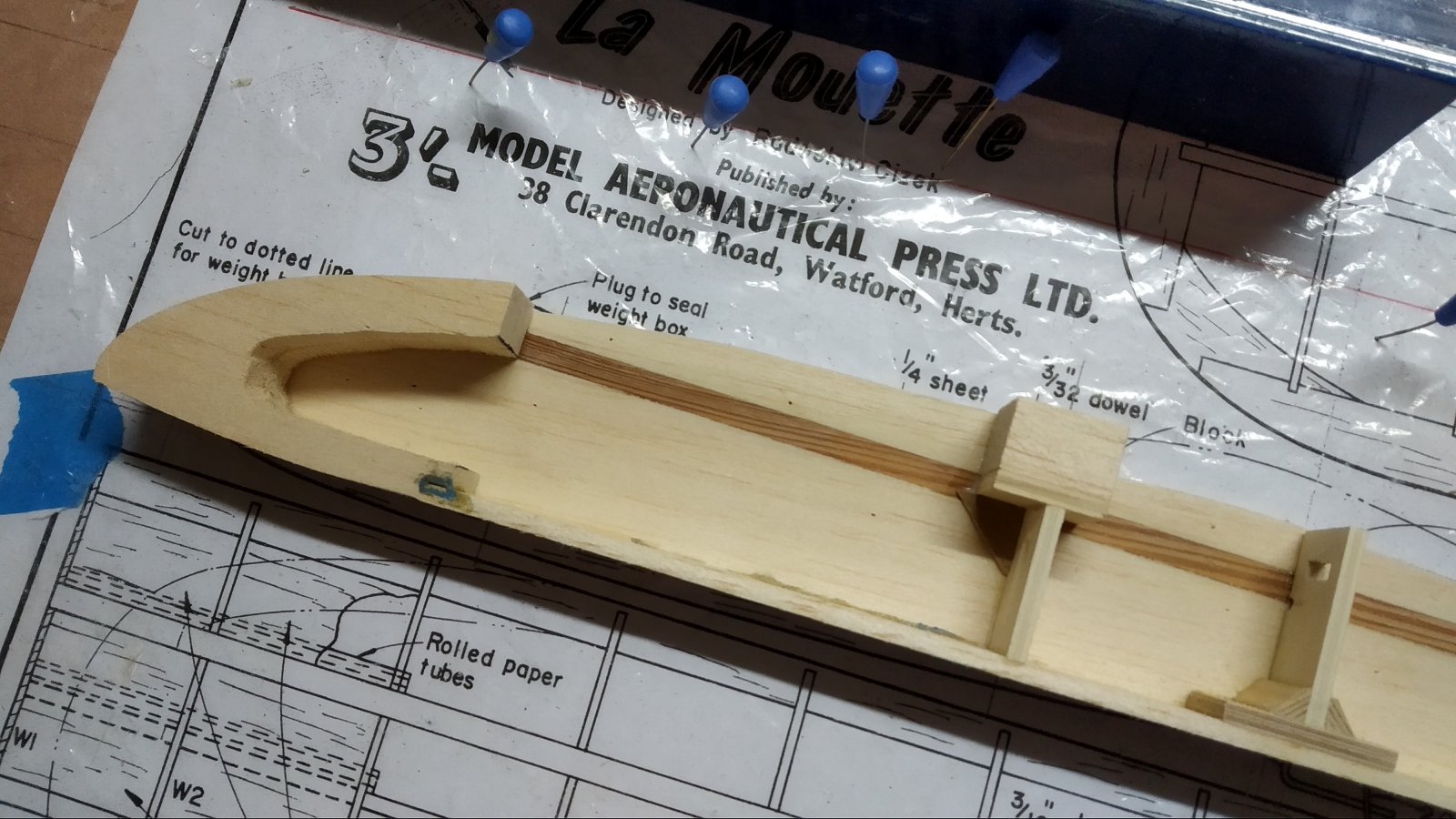

Buisje voor het richtingsroer, check.
Neus blok en blokje bij de neuslijst van de vleugel, ook erop
Nou, dat past best ruim.

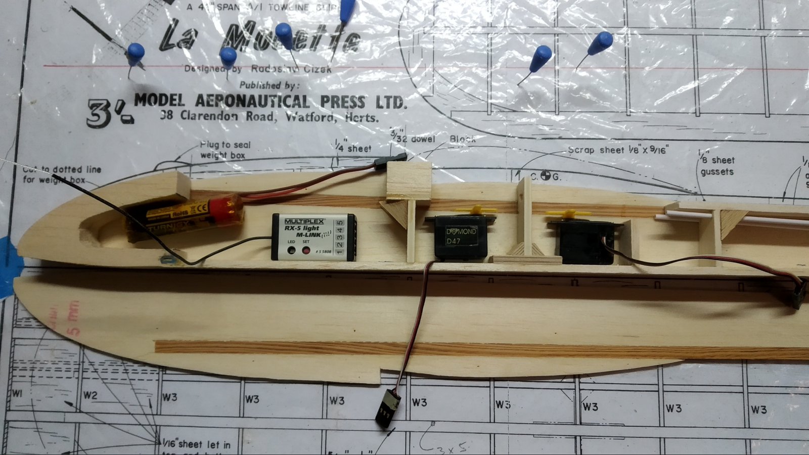

Accu, iets van een 1S 500 mAh LiPo.
Of zo'n ronde van 650 mAh, past makkelijk.
Denk dat een ouderwetse NiMH 4 cel 400 mAh ook wel past.
Frans..een 1S lipo is wel mager...3,7 volt voor je RX die 5 moet hebben..dacht ik..
Ik stop overal een 2S 300 á 450 in..met een kleine ESC (met afgeknipte motordraden) die dan die 7,4 volt transformeert naar de juiste Rx spanning..
Oh, nee hoor gaat prima.
Jaren zo gebruikt in mijn DLG's.
De RX-5 M-link stopt zo rond de 3.6-3.7 volt, dat wel.
Een volle Lipo geeft 4.2 Volt en zakt redelijk snel naar 4 Volt, om daar best lang rond te blijven hangen.
Een zo groot mogelijke capaciteit in de romp proppen, dan heb je meer speelruimte en zakt de spanning minder snel in bij hogere belasting.
In een DLG trekken de servo's bij druk gelijktijdig sturen van alle servos (4 stuks) zo 1.5 Ampère.
Bij normaal gebruik veel minder en kan je op een 950 mAh 1S LiPo zonder problemen 1.5 uur vliegen.
Handig is dan een telemetrie meting van de ontvangerspanning, kan je tijdig een nieuwe accu steken of opladen.
Boosters en ESC ook gebruikt in het verleden.
De boosters wilde wel eens na het roken stoppen met werken, niet goed...
En bij kleine ESC's was de maximale stroom die geleverd kon worden aan de krappe kant.
Niet gebruikt, wel gezien, spanning verlagen met een paar diodes.
Met 1S direct niets van deze "ellende" lekker simpel.
Tegenwoordig is er veel meer keus in high voltage servo's en kan je zonder problemen direct een 2S lipo of LiFe gebruiken.
