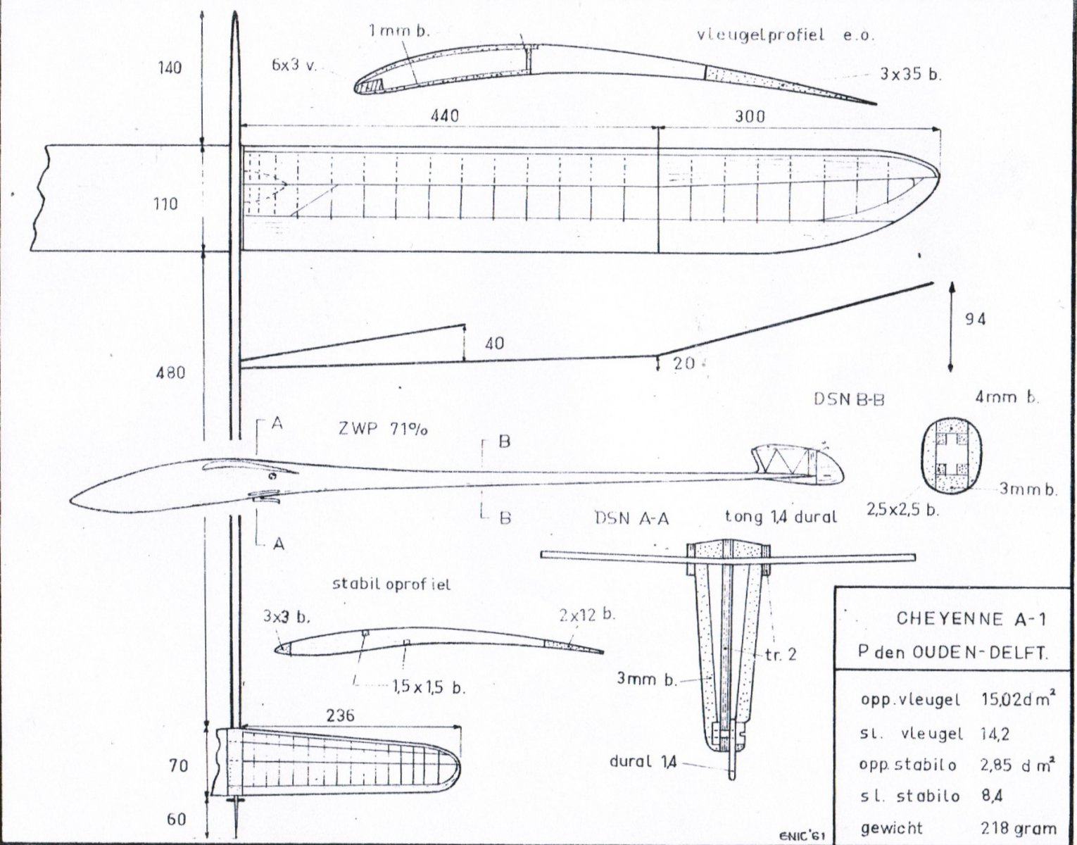

Single Channel enkel rudder A1 zwevers
Dit draadje is een beetje bedoeld als een A1 draadje maar vooral ook om te kijken of ik wat liefhebbers kan motiveren, een dergelijk zwevertje te bouwen om later samen te vliegen.
Als jij mooie tekeningen hebt van vintage zwevers (geen schaal) die groter zijn, maar hierop aansluiten dan zeg ik ja graag, ga er dan wel vanuit dat je ook een van die modellen gaat bouwen:yes::worship::thumbsup:
Zou zeggen laat maar komen die tekeningen ben reuze benieuwd.

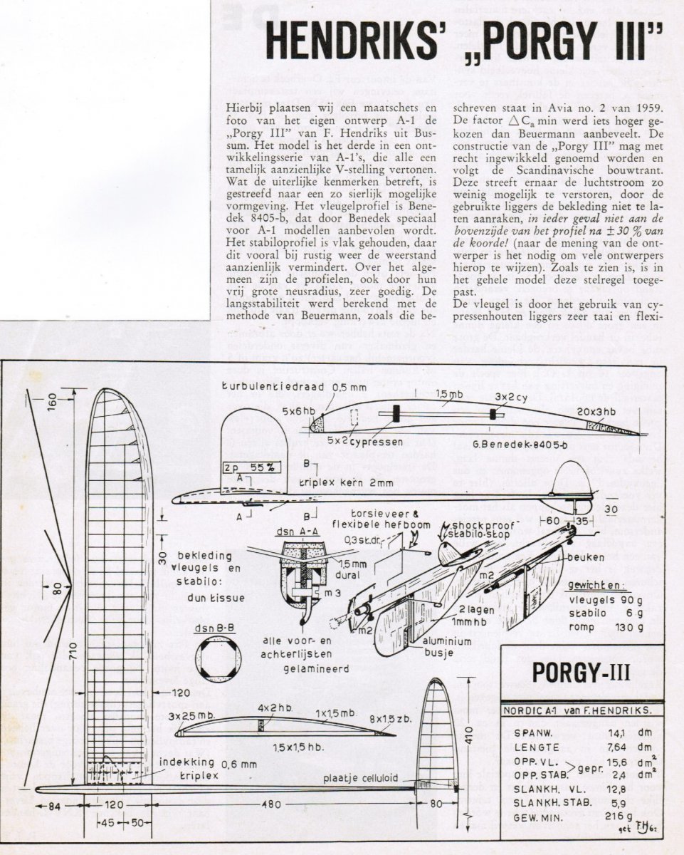

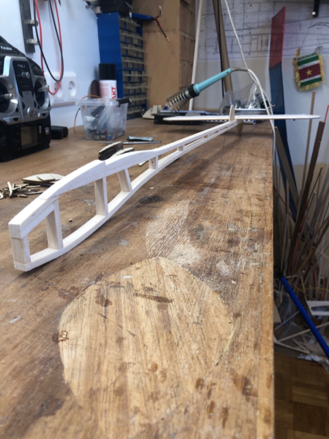

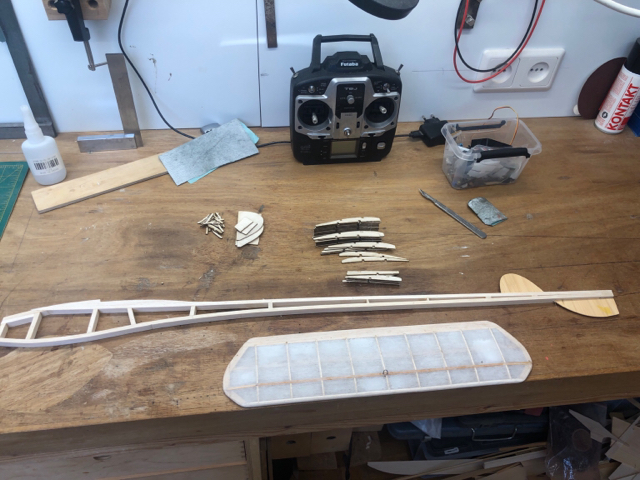

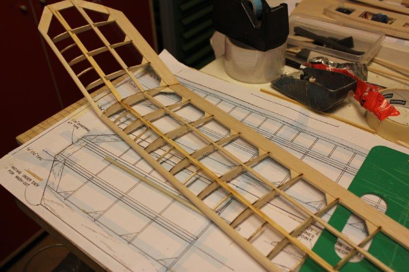

Ton, bedankt voor de spantjes kan wachten om vandaag aan het vleugeltje te beginnen, het rompje en het stabilo had ik al stiekum geboud.

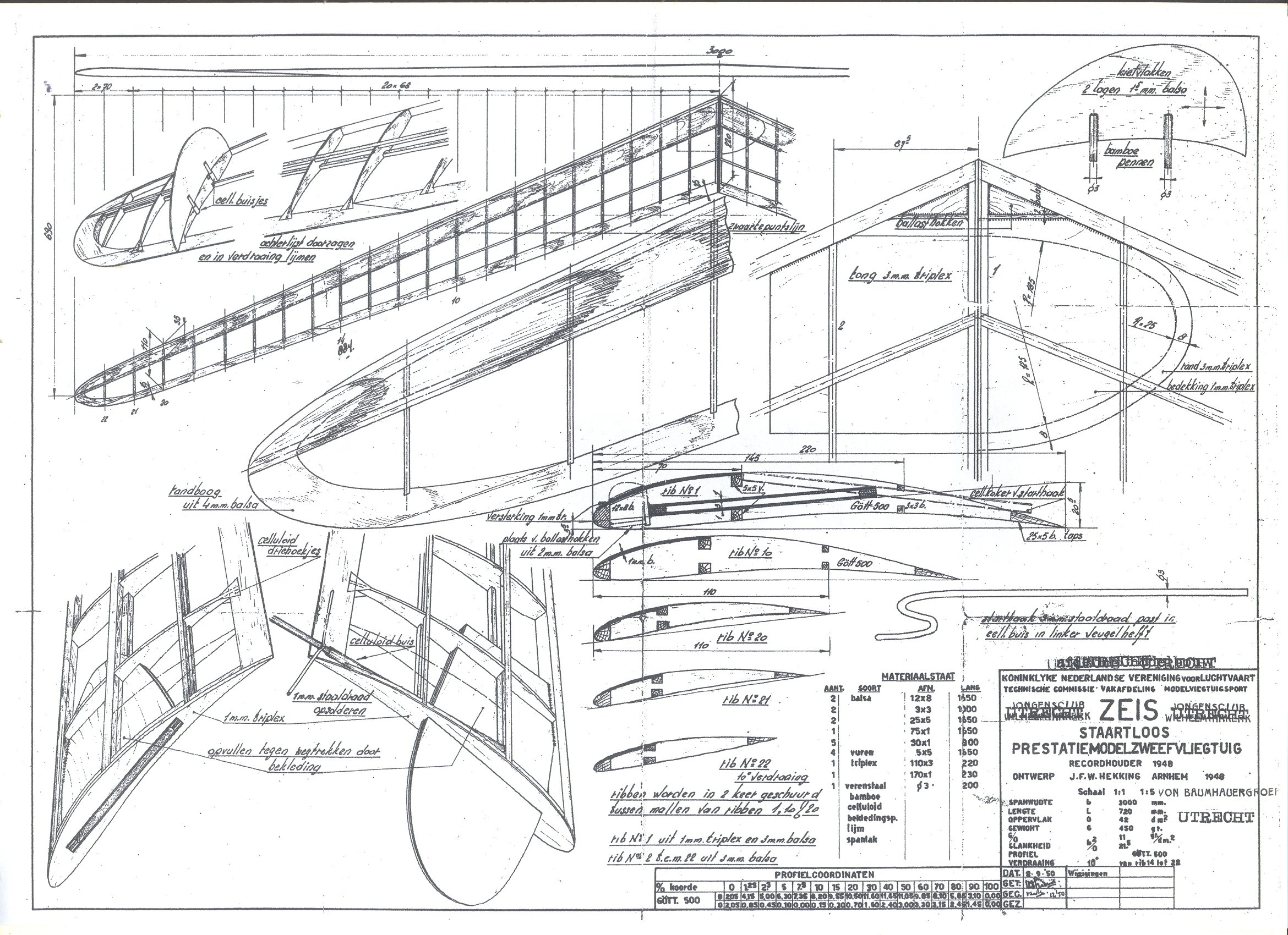

Artur, wat een mooie tekening van het rompje, en wat leuk begrijp ik goed dat dit een eigen ontwerp is?
Ja die tipverdraaiing is waanzinnig, daar maak ik me ook wat zorgen over. Best te doen om die wat minder te bouwen maar hoeveel minder??
Thermiekrem... zit er volgens mij niet op en dat hoeft van mij ook niet, ze zouden RC worden.
Ik vind het ook leuk dat het ontwerp bijna net zo oud is als ik.
de enorme tipverdraaiing is nodig omdat er een hol profiel wordt toegepast. Wanneer je voor een ander profiel kiest, dan kan de verdraaiing minder groot. Maar eigenlijk ben je dan een ander model aan het ontwerpen. Ik zou hem gewoon volgens tekening bouwen, en de bescheiden vliegeigenschappen voor lief nemen……

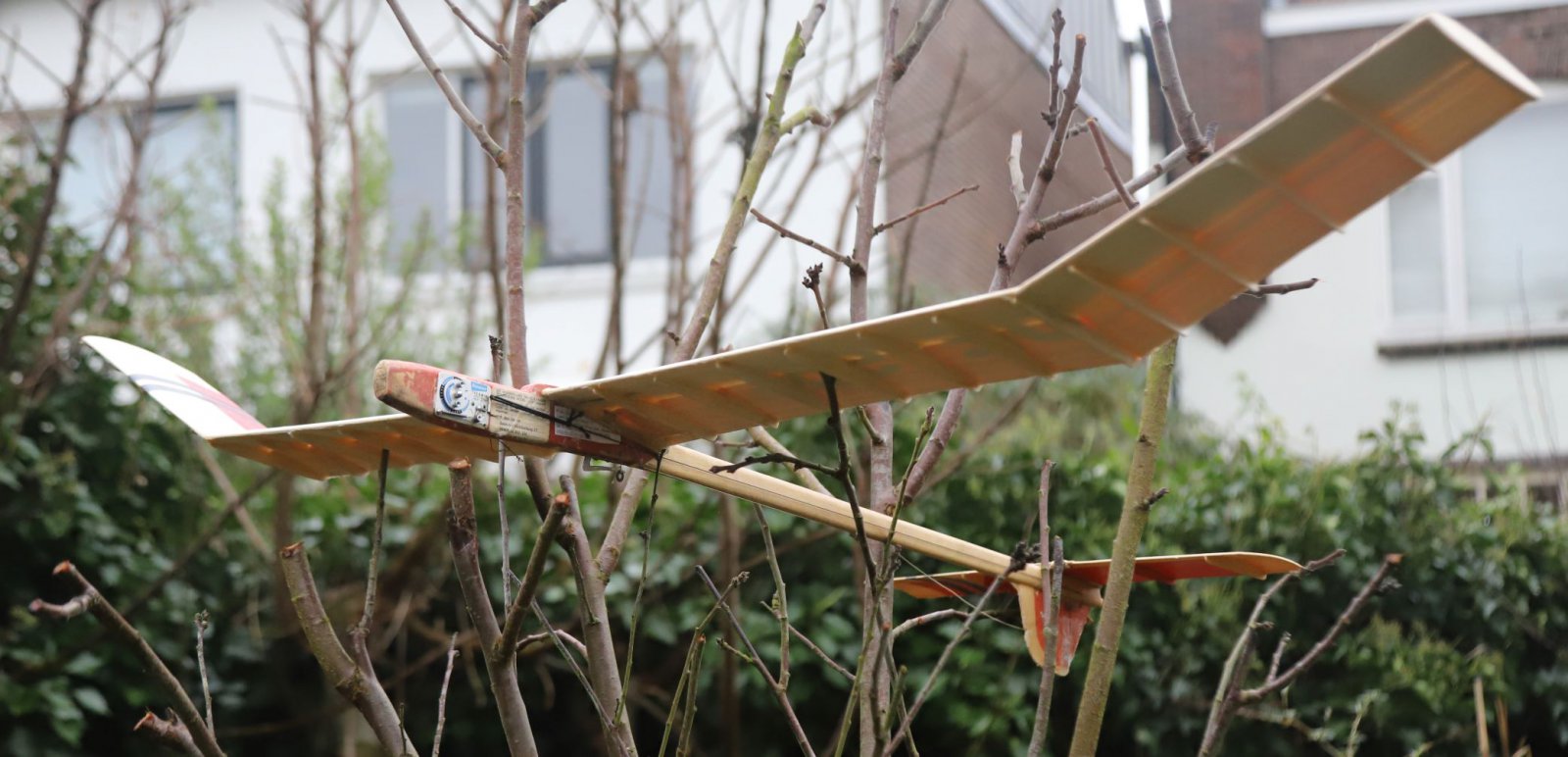

Vooruit dan maar, maar niet echt goed.:
Het neusje is afgeknot om in mijn VV modellenkoffer te passen.

Vooruit dan maar, maar niet echt goed.:Bekijk bijlage 471512 Bekijk bijlage 471513

Dank voor de foto's is een leuk model is deze nog steeds vliegwaardig.
Leuk een jedelsky vleugel zie dat deze constructie toch nog redelijk veel gebruikt werd.

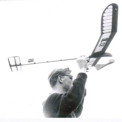

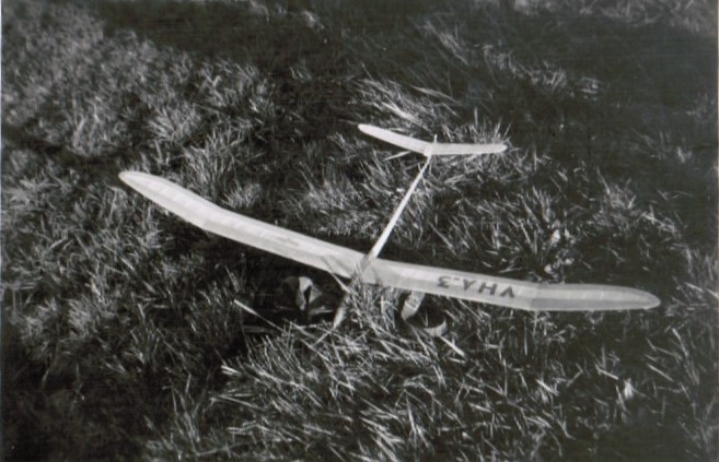

DE enige foto: seizoen 1961/1962 , model is verloren gegaan in de bossen bij Ermelo (Luchtvaartkamp)
Een Gerry Ritz constructie 1962

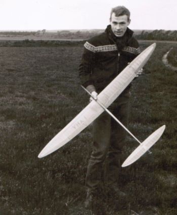

Roel de Vrij met mijn ''Hawahak'' 1962
En dan de boven al getoonde A1 met Jedelski vleugel.

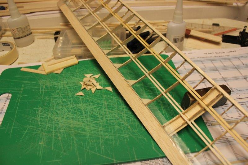

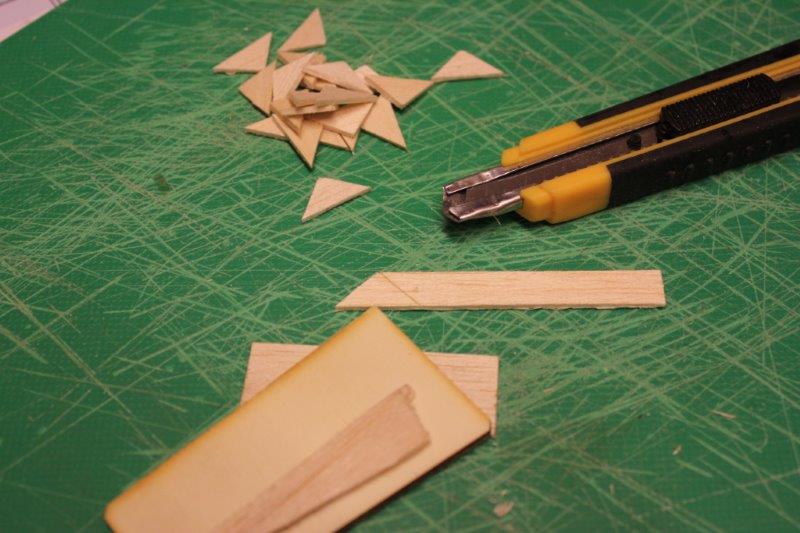

Gaat lekker zo met de Aiglet en altijd leuk als je iets handigs bedenkt :D dat ook nog eens blijkt te werken :yes:.

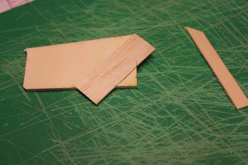

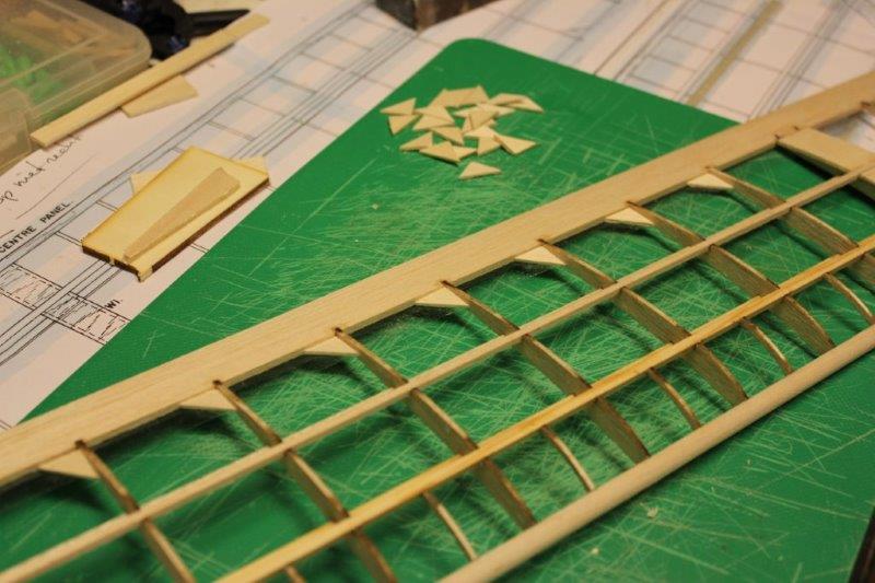

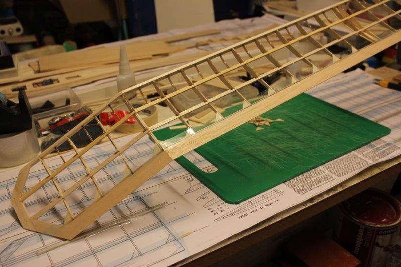

Driehoekjes op hun plek maar nog niet gelijmd

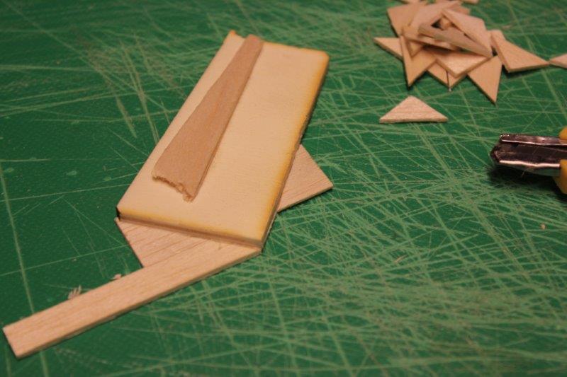

10 min werk , effe een snijmalletje maken.
Driehoekjes snijden en zorgen dat de houtnerf goed loopt
Gaat als een speer en allemaal de zelfde afmetingen.
Wat tape op de onderzijde en de hoekjes op de plek drukken.
De tape houd de hoekje op de plek.
Drupje CA erop en klaar, nee makkelijker kan echt niet.
