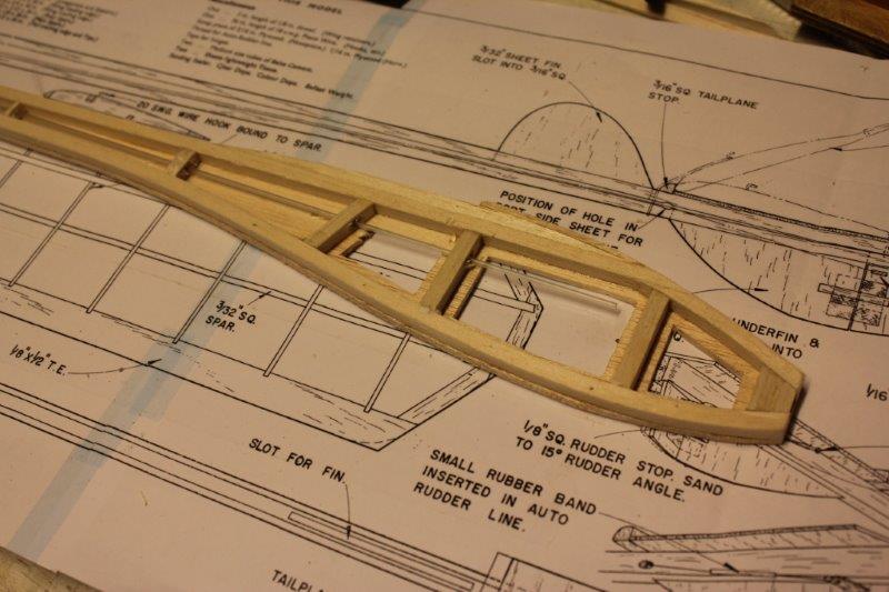

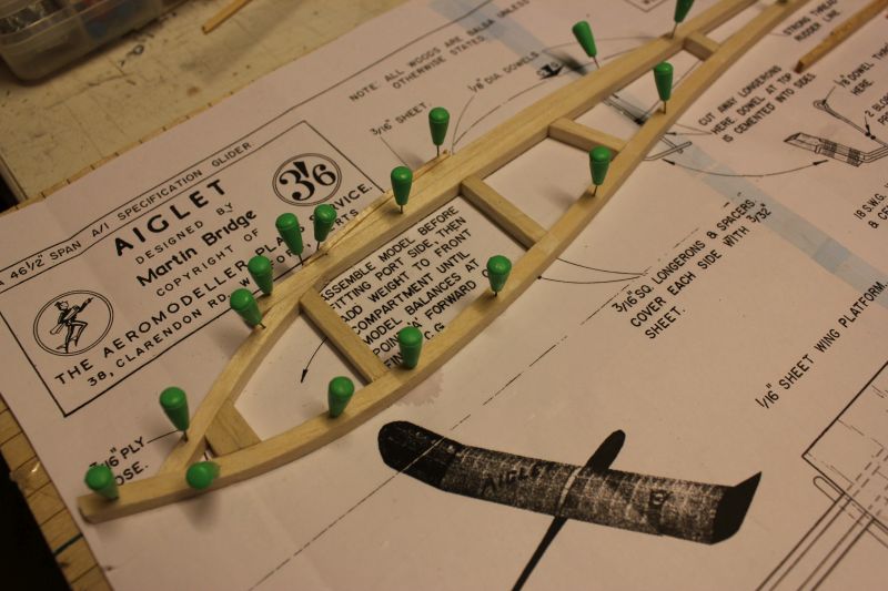

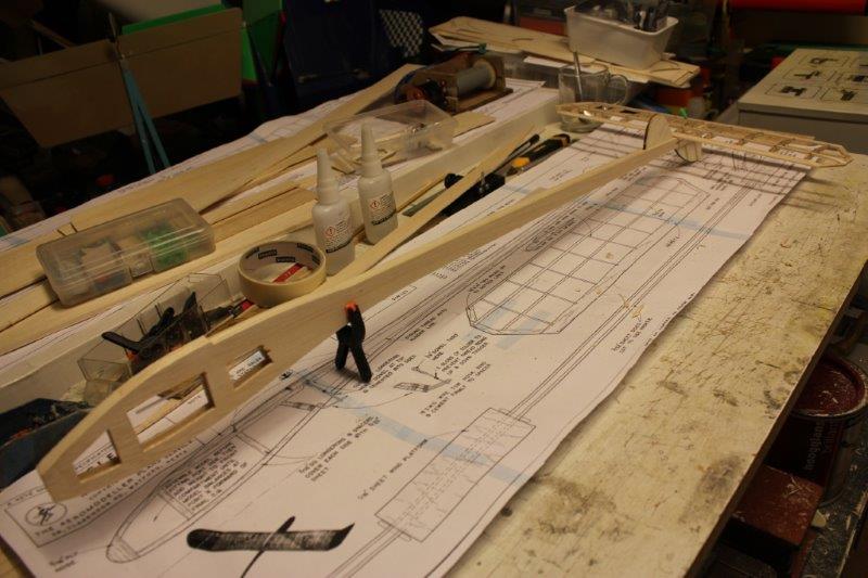

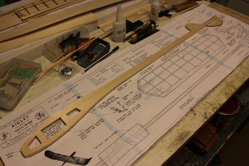

    Omdat ik van bouwen toch wel erg vrolijk wordt maar begonnen aan de Aiglet.
    En ja voor dat ik het door had lag er gisteravond op de bouwplank een stabilo.
    Dus vanavond een begin gemaakt aan de romp en ook dat ging lekker vlot.

    Wouw Ton, dat ziet er weer strak uit, hoe heb je die romp liggers gebogen? Ik zat net een articel te bestuderen String driven things part 1 straight towing from scratch, beschreven in de AM july 2020

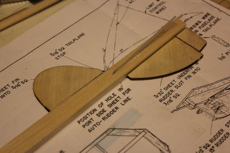

    Ton, als ik de tekening zo zie is het richtingroertje erg klein, te begrijpen voor AR, maar ie voor onze toepassing niet een haartje groter?

    Zeiknat maken Jan en dan voorzichtig buigen en vast pinnen en lijmen

    Klopt is ook alleen maar bedoelt om wat te corrigeren en groter kan later altijd nog. Een nieuw rompje is ook zo weer gemaakt

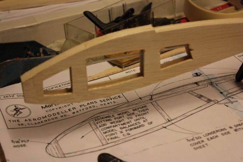

  10. Ton van Munsteren
    6.311

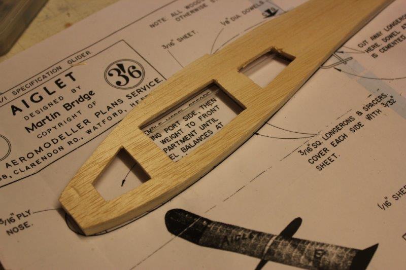

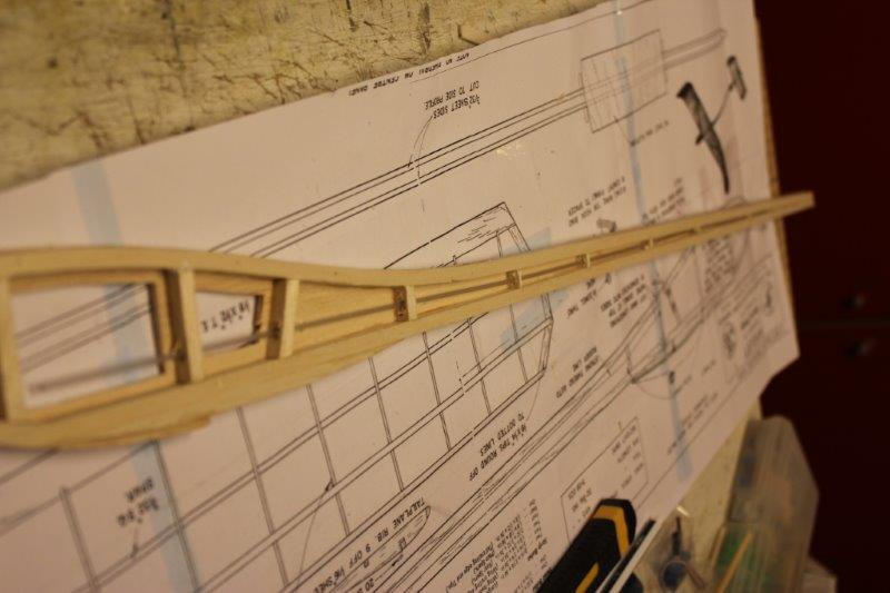

    Nee heb als op tekening 2.5mm balsa maar daarop komt nog op de neus 1,5mm balsa op 1 zijde en triplex de andere zijde triplex vanwege luikjes.
    Begint er nu echt een beetje op te lijken.
    De kielvlakjes bestaande uit 2 laagjes 1.5mm balsa.

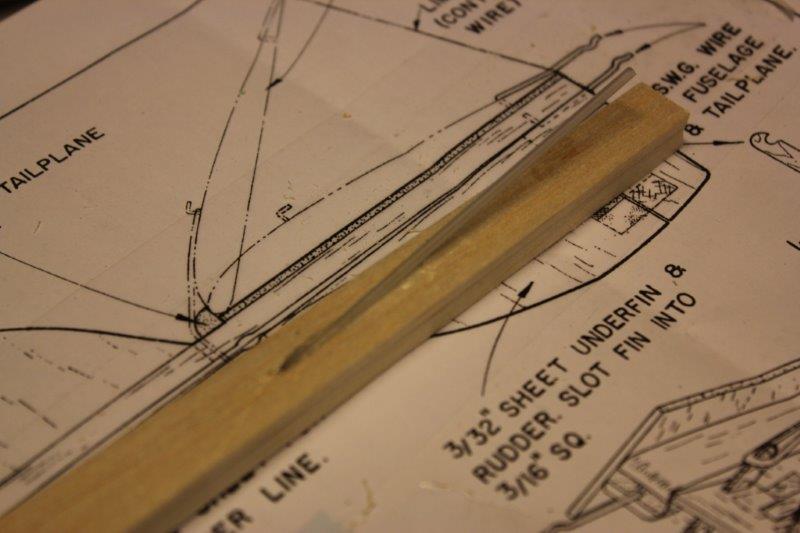

    Openingen voor 1 servo , ontvanger en lipo cel
    2mm stuurkabel geplaatst daardoor gaan twee draadjes lopen voor rubber en dt.
    Moet denk zo ongeveer lopen.
    Daar moet tie er ongeveer uitkomen.

    Duidelijk Ton, maar begruip ik het goed dat er 2 stuurdraadjes door 1 buis gaan lopen? ziet er echt leuk uit, kan niet wachten om te beginen, maar eerst de E36 even af maken.
  12. Ton van Munsteren
    6.311
    Ja klopt twee draden door 1 buisje en heb dat op de E36 ook.

    Hier als motivatie nog wat plaatjes.

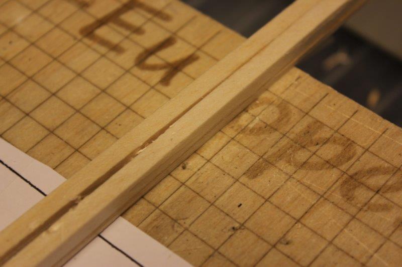

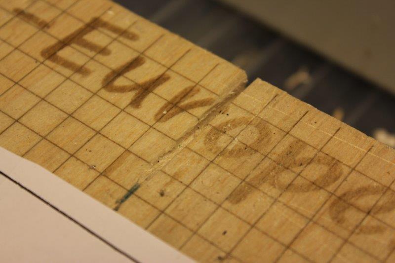

    Even een sleufje in de bouwplank voor de stuurkabel.
    Ligt prima zo.
    Andere zijde geplakt en uitsparing gemaakt.
    Wow wordt toch wel een hele mooie kist

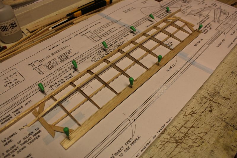

    Lijkt een beetje stil gevallen maar niets is minder waar, ben wat verder met de romp aan het stoeien maar daarover later meer.

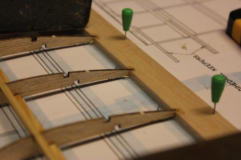

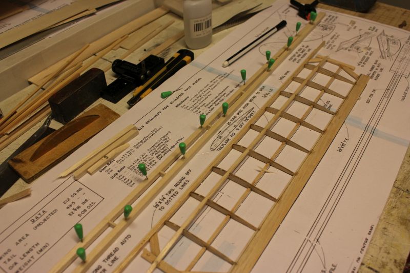

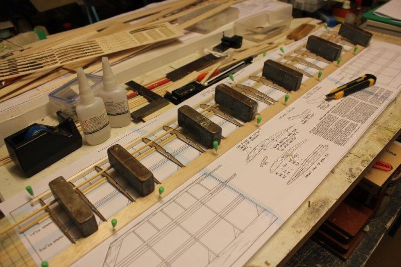

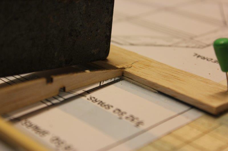

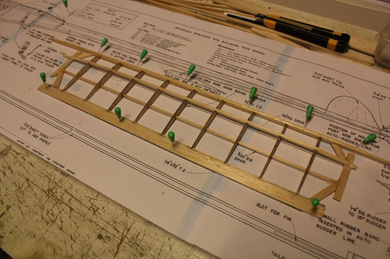

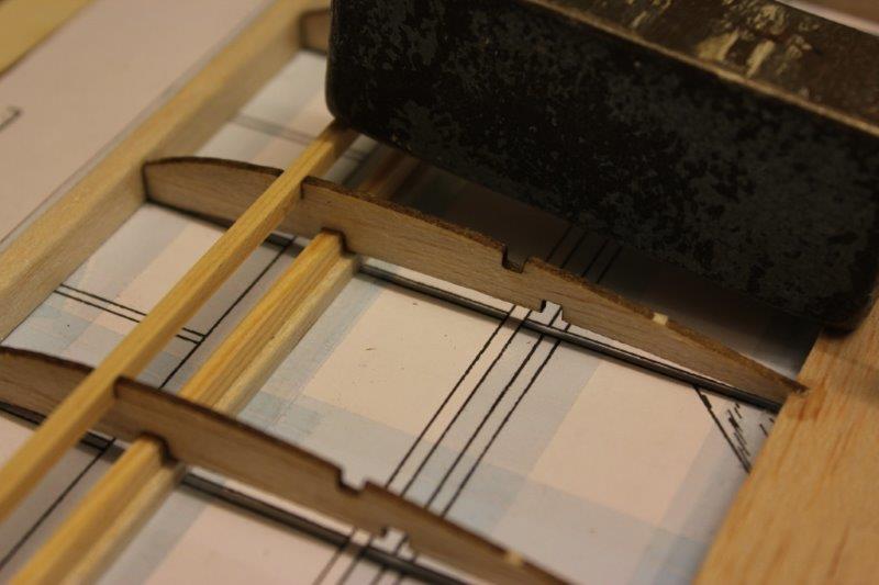

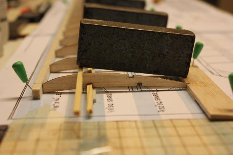

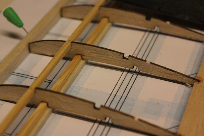

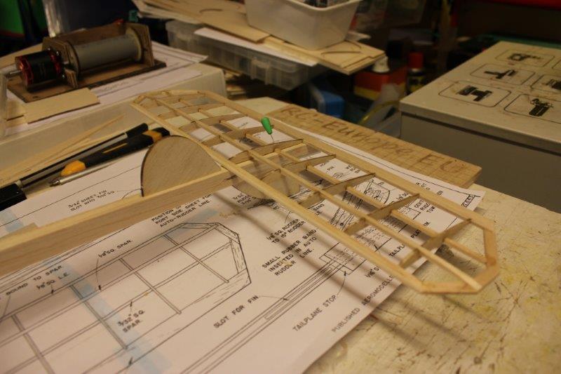

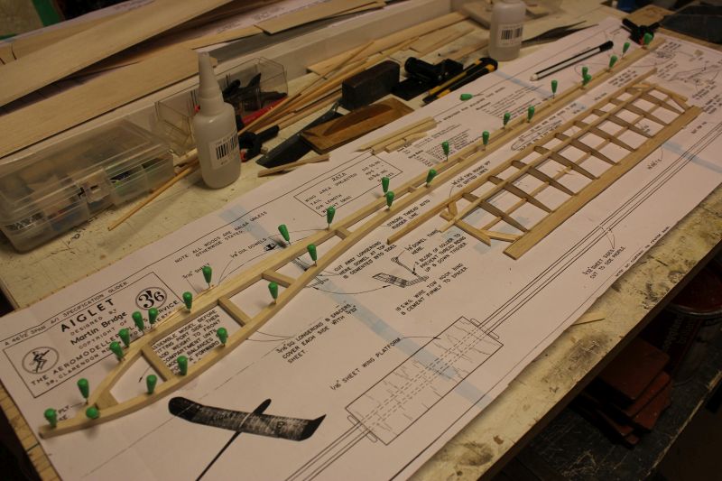

    Nu met de vleugel aan het stoeien en moet bekennen dat ik er flink schik in heb dit te bouwen en vooral te bedenken hoe aan te pakken.
    Op tekening staan er 3 ondersteuning latjes , ik heb gekozen voor 2.
    Onder de hoofdligger en waar de rib de achterlijst raakt.
    1.5mm dik latje ondersteund rib en voorzijde achterlijst.

    Vuren liggertjes; verstandig!
  20. bdoets
    bdoets Vriend van modelbouwforum.nl PH-SAM Forum veteraan
    6 aug 2006
    9.335
    Harderwijk
    Heb altijd de schurft gehad aan concave vleugelonderzijden... als echte vintage liefhebber zal jij ongetwijfeld met papier en spanlak aan de gang gaan, zelf was ik ooit erg blij met de komst van folie maar dat combineert slecht met zo'n concave intrados.
    Ik heb nog een paar tekeningen van vintage vliegende vleugels liggen, om ooit te bouwen... maar hoop stiekum dat iemand me er een profiel voor aanraadt met vlakke onderzijde, dat zou me een boel narigheid besparen.
