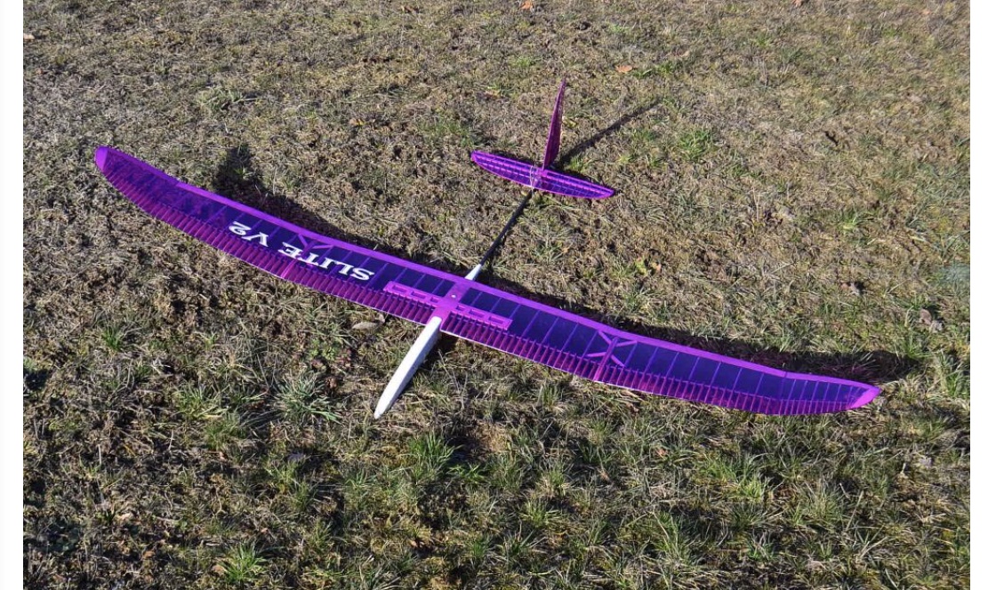

Gisterenavond heb ik mijn Slite v2 ingevlogen.
Na de handstart nog wat up trimmen en dan aan de lijn.
Met een windkracht 2 een zeer goed start hoogte gehaald!
Merk tijdens het vliegen dat mijn uitslagen aan de grote kant zijn maar hij reageert goed op richting en hoogte.
Heb al snel de eerste bel te pakken, fantastisch.
Hierna op hoogte zijn spoiler geprobeerd en hij begon behoorlijk aan te duiken, spoiler weer snel in.
Nog een duikvlucht ingezet, zijn snelheid was beter als ik verwacht had en na een zeer flauwe boog kwam de Slite weer in een horizontale vliegrichting.
Na 5 minuten was de landing geen probleem (nog even zonder spoiler).
Voor de 2e vlucht de uitslagen gereduceerd en behoorlijk wat up bij de spoiler gemixt.
Deze configuratie was al beter.
Uiteindelijk nog 10 vluchten gemaakt voordat het donker werd.
Ik merk dat ik nog veel vluchten moet maken om hem goed aan te voelen maar ik ga met een voldaan gevoel naar huis.
De instellingen van de Slite;
-gewicht: 430 gram
-zwaartepunt: 78 mm
-starthaak: 73 mm
Gr. Hans

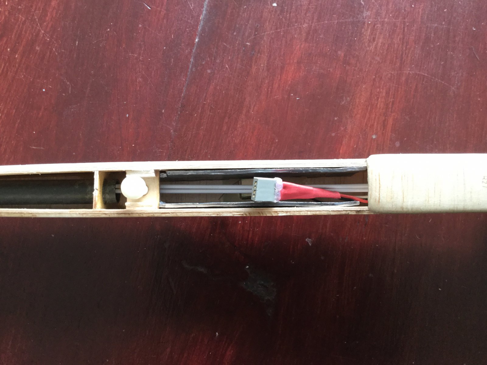

Ik heb ook een Slite V2 en ben aan het bouwen.
Ik vroeg me af hoe jullie de ballast onderbrengen. In de vleugelligger kan niet meer volgens mij. Heeft iemand een goede oplossing?
De enige optie voor het plaatsen van ballast in de Slite V2 is volgens mij in de romp.

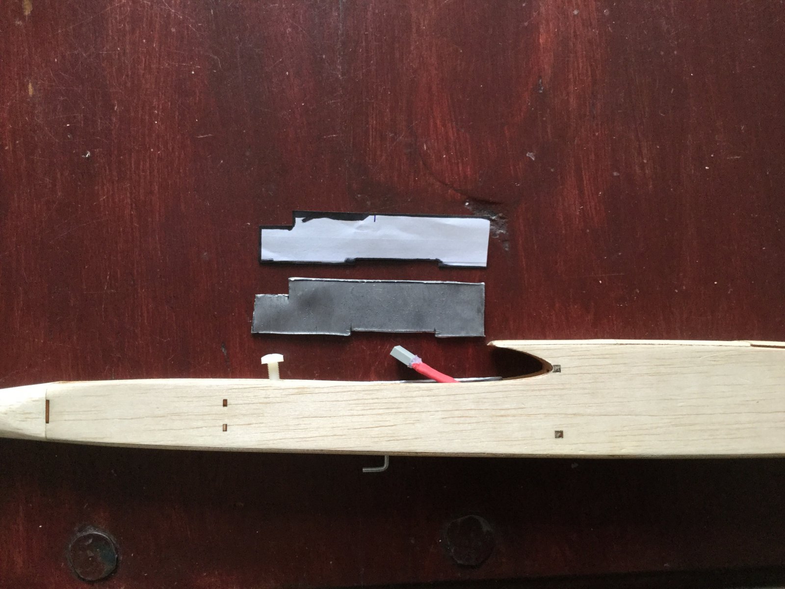

Heb vandaag een sjabloom van +/- 10 cm gemaakt en daarna 2 stukken lood a 50 gram per stuk uit gesneden.
De 2 ballaststukken schuif ik in de romp en fixeer ze tegen de zijkant van de romp.
(Zie foto’s).
De antennedraad ligt tussen 2 loden ballaststukken en ik weet niet of dit van invloed is op de ontvanger?

De antenne zou ik niet tussen de loodplaten leggen. Lood schermt alle vormen van straling sterk af, dus ook radiogolven.
