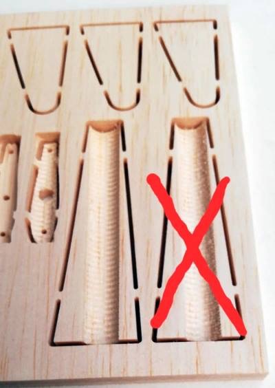

Leuk Willy! Let even op, er zit een productie foutje in, zie foto. Dit gaat achter de romp om de pook heen, hij is alleen niet in spiegelbeeld gefreesd.
Mail even met Robert Zeller of het ook jou kit betreft.
Gr Lyckele
Dank voor de waarschuwing. Is eenvoudig te zien. Ik moet dus even een passend deel maken.
En als dit de enige fout is kan ik er wel mee leven :-)

En ja, ik had een niet symmetrische rompeinde. Was met een rest balsa eenvoudig op te lossen.
