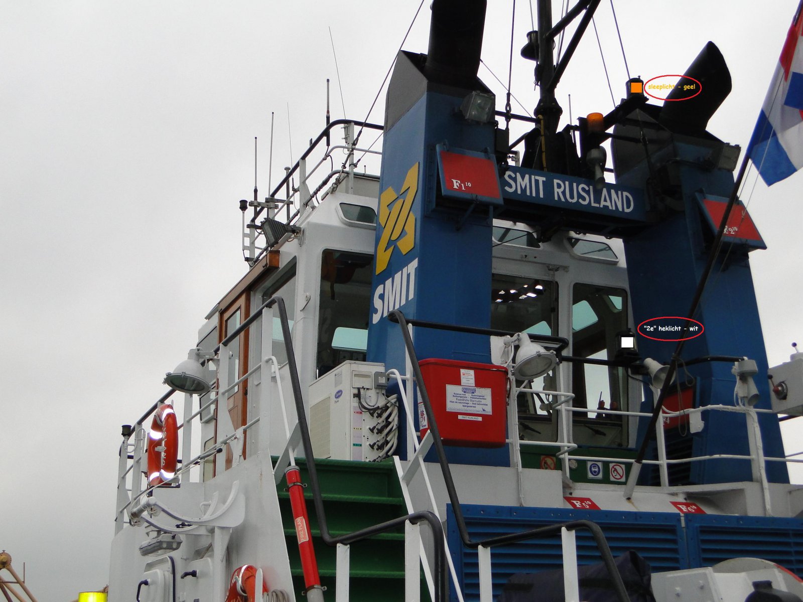

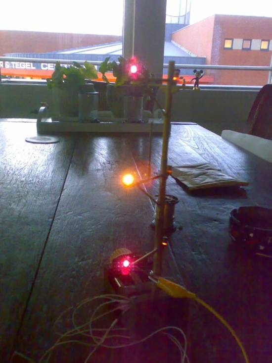

Albert, Het gele sleeplicht is een geel heklicht. Dat werd vaak wat hoger gevoerd opdat de sleep dat licht kon zien en gebruiken als steuntje bij het sturen. In principe stuurde je als sleep naast het schroefwater. Was op zee niet zo'n probleem omdat je veel verder achter de boot hangt. De drie lampen achter aan de mst heb ik (op eigen initiatief) wit, rood en geel gehouden. Alle rondschijnend. Wit als ankerlicht, wit en rood als loodsvaartuig en geel als fluitlicht. Op de foto van Smit Nederland zie je bovenop de reling van het stuurhuis ook nog een toplicht. Dat werd gebruikt als losse boot varend met gestreken mast. Hopelijk meldt er zich nog iemand die het precies weet. Dat fluitlicht is ontstaan uit de behoefte om te zien welk schip een sigmnaal geeft. Vroeger zag je bij een stoomschip de witte pluim op de fluit. Bij de binnenvaart is dat licht geel, bij de zeevaart (als het gebruikt wordt) wit. Op zich is het leuk om een model van verlichting te voorzien. Maar als je dat doet hoor je het naar mijn idee ook goed te gebruiken (c.q. schakelen). Je ziet bij veel schepen alle verlichting tegelijk aangaan, of wat ik nog storender vindt; varen in het donker met een verlicht stuurhuis. Dat verblindt de roerganger alleen maar. Maar misschien denk ik een beetje te ouderwets. Verder moet ieder zelf maar weten hoe hij zijn eigen schip wat smoel geeft. Gebrek aan info heb je in ieder geval niet. Gr. Klaas.

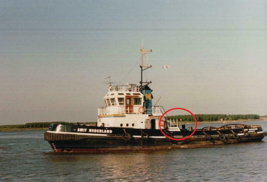

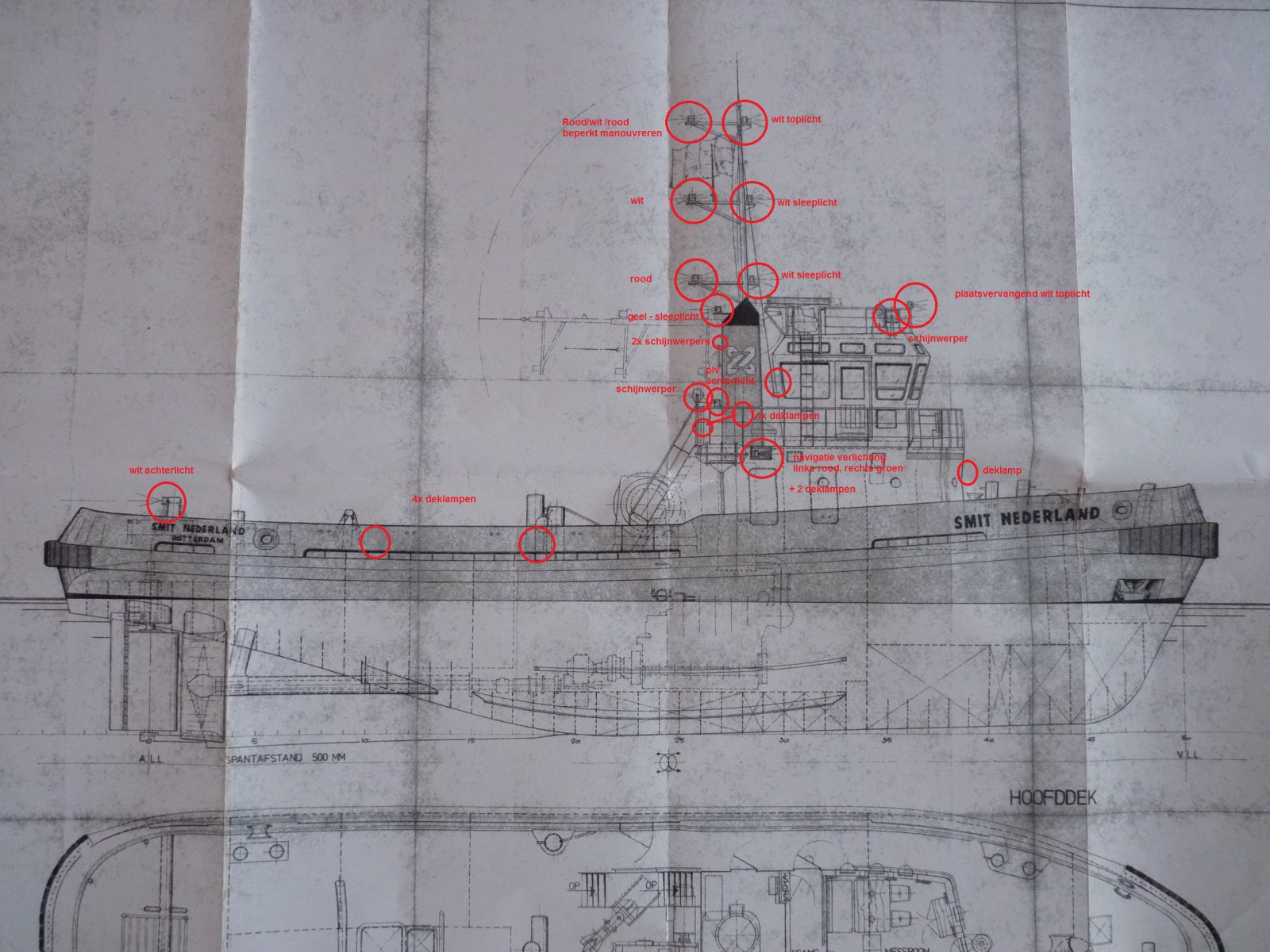

Hierbij het verlichting schema op de SMIT 1800 serie en toelichting....
De drie omcirkelde lichten achterkant van de mast zijn rood-wit-rood, allen rondom schijnend.
De drie omcirkelde lichten voorkant van de mast zijn wit, bovenin is het toplicht.

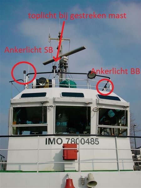

Het licht op de reling van de brug zou ik houden voor een ankerlicht, rondom schijnend wit.
1 in alle lichten zitten 25 wat bollen welke verlichting het ook is goed helder dat ze je goed kunnen zien in de Rotterdamse haven want er is zoveel verlichting van de wal zijde.
Ik heb het van de week even nagekeken aan boord dan kom ik tot het volgende lijstje
Mast 3 toplichten
Mast zijkant rood wit rood
Hek werk stuurhut voorzijde toplicht voor onder de bruggen te varen als de mst plat is
Sb BB een anker licht fluitlicht
Boordlichten
Heklicht tussen de schoorstenen geel
Heklicht achter aan het hekwerk wit
Heklicht onder de sleepboog wit
In de boeing zijn op het achter schip lichten aan gebracht voor dek verlichting
In de schoorsteen zit een dek verlichting
Op het hekwerk boven de winch zitten twee dek lampen minder sterk voor winch verlichten
Op de opbouw zitten boven de deuren deklamp
op het voorschip zit ook een dek lamp
Zo zijn boven op de stuurhut net achter de stuurhut deuren ook dek verlichting aan gebracht voor verlichting voor vast temaken in de donker type bouwlampen
Ik denk nu dat ik alles heb gehad
Nee nog een het alarm licht boven de winch voor de machine kamer geel licht.

1. - kop van de sleep moet een gele cilinder met twee zwart/witte banden op het voorschip tonen.
2. - een schip dat gesleept wordt een gele bol.
BVA-voorschrift 24: Slepen en duwen;
4 mogelijkheden:
1, lengte sleepboot <50m, lengte sleep <200m
2 witte toplichten, geplaatst in het midscheeepse verticale vlak in een langsrichting, dat ononderbroken schijnt over een boog van de horizon van 225 graden en zo is aangebracht dat het schijnt van recht vooruit tot 22,5 graden achterlijker dan dwars aan elke zijde van het schip.
2 boordlichten, groen aan SBzijde en rood aan BBzijde, elk ononderbroken schijnend over een boog van de horizon van 112,5 graden en zo zijn aangebracht dat zij schijnen van recht vooruit tot 22,5 graden achterlijker dan dwars elk aan hun zijde. Bij schepen korter dan 20m mogen de boordlichten worden gecombineerd in een lantaarn, gevoerd in het midscheepse vertikale vlak in de langsrichting.
1 wit heklicht geplaatst zo dicht mogelijk bij het hek als uitvoerbaar, dat ononderbroken schijnt over een boog van de horizon van 135 graden en zo is aangebracht dat het schijnt van recht achteruit over 67,5 graden naar elke zijdevan het schip.
1 geel sleeplicht met dezelfde kenmerken als het heklicht hierboven omschreven en boven het heklicht geplaatst.
Op de sleep: 2 boordlichten en een heklicht.
De 2 toplichten dienen onder elkaar in de achtermast geplaatst te worden.
2, lengte sleepboot >50m, lengte sleep <200m
3 toplichten waarvan 2 in de voormast en 1 in de achtermast
2 boordlichten
1 heklicht en 1 sleeplicht.
Op de sleep 2 boordlichten en 1 heklicht/
3, lengte sleepboot <50M, lengte sleep >200m
3 toplichten onder elkaar in de achtermast geplaatst.
2 boordlichten
4, lengte sleepboot >50m, lengte sleep >200m
4 toplichten waarvan 3 onder elkaar in de voormast en 1 in de achter mast
2 boordlichten een heklicht en een sleeplicht
op de sleep: 2 boordlichten en 1 heklicht.
Het ruit vormige dagmerk moet getoond worden daar waar dit het beste gezien kan worden.
Het moet getoond worden als de lengte van de sleep >200m
Het mag getoond worden als de lengte van de sleep <200m
en over de 2 rode lampen:
Dit is inderdaad het teken van onmanoeuvreerbare schepen, ze dienen echter wel rondom zichtbaar te zijn.(mag niet gevoerd worden als het schip voor anker ligt)
groetjes: Hans

Heb zelf ook geen zeebenen....
De 3 laatste SMIT 1800 sleepboten van de 9, de SMIT ZWEDEN, SMIT RUSLAND en FINLAND zijn in augustus 2012 verkocht en zijn definitief net zoals de andere 1800's uit Nederland vertrokken en hebben andere namen gekregen.
Hierbij nog een aanvulling die ik jaren geleden van Tom heb gekregen en hierover heel veel wist en mij hiermee ook geholpen heeft en ook anderen met info en foto's waar ik heel dankbaar voor ben dat ik dit nu allemaal heb.
Hierbij de uitleg van Tom:
Het gele sleeplicht staat tussen de schoorstenen hoog.
Op de reling staat het 2e witte heklicht.
Je heb ook een heklicht wit op de laatste sleep boog, maar dat ging altijd kapot met het binnen halen van de sleepdraad de sluiting ging er tegen van de voorloper.
Wij of ik deed het altijd als volg als we gingen varen: toplicht, boord lichten, heklicht en altijd het witte hek licht op de reling.
Slepen met 1 sleepboot 2 toplichten boordlichten het gele heklicht en ik liet altijd het witte heklicht branden.
Slepen met meerdere sleepboten 3 toplichten geel heklicht en het witte heklicht.
Als je boven de bruggen kwam deed ik wel het heklicht op de laatste overloop aan want ze deden wel eens moeilijk bij Dordrecht.
Normaal als je sleepte in de haven moest het witte hek licht uit.
Maar op zee bleef het hek licht wit branden

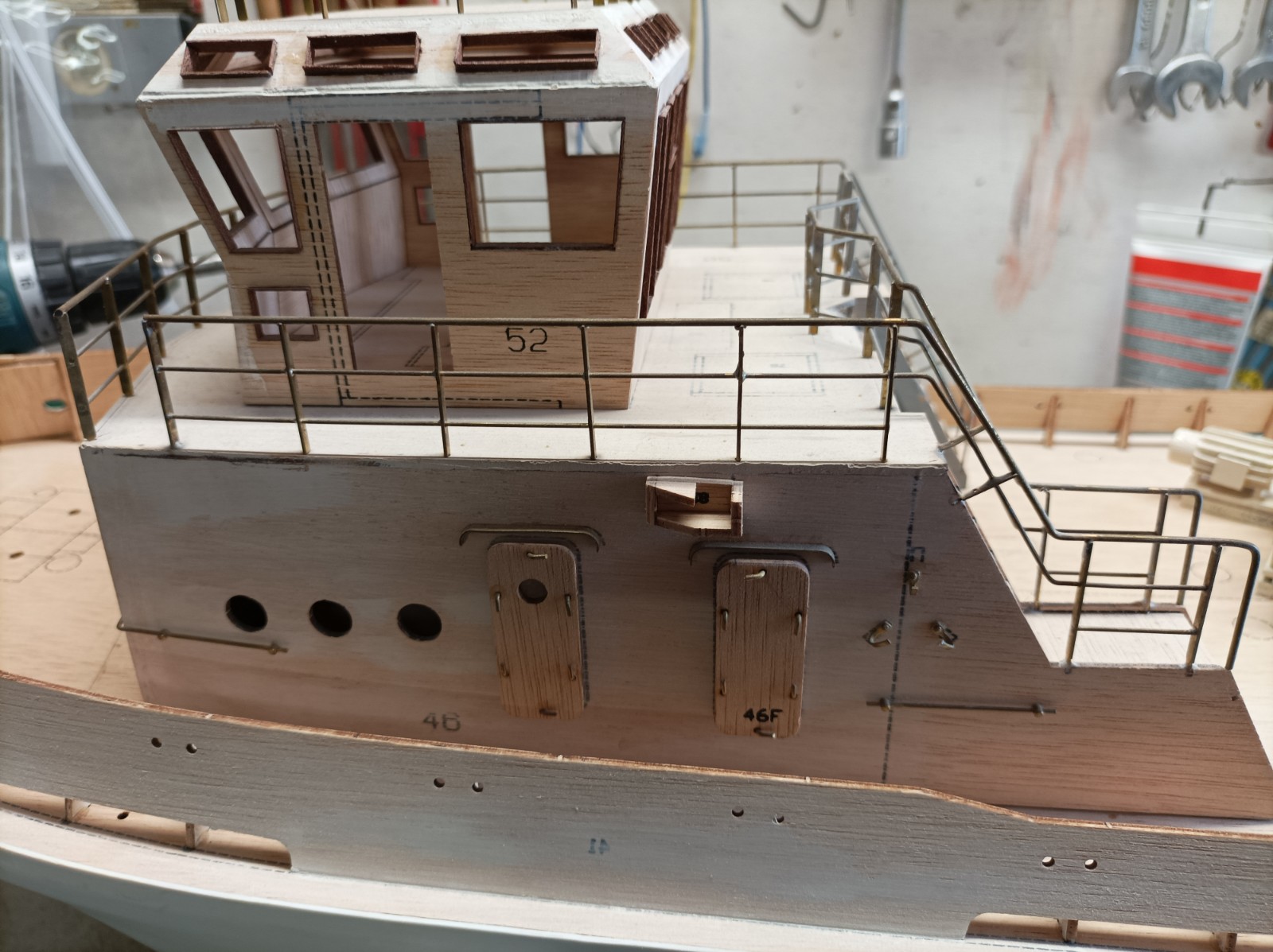

Ja Hans, altijd leuk als je elkaar zo eens weer tegenkomt. Bouwtechnisch kan ik niet zoveel toevoegen. Maar hopelijk doen de randverschijnselen het allemaal een beetje meer leven. Op de video zie je dat hier en daar, ondanks dat de schepen nog vrij nieuw waren, aanpassingen zijn gedaan. Stukken reling weggehaald. Geleiders op de voorkant van de middenbolders en achterbolders van het dek. Daar moet bij mijn scheepje nog steeds de snijbrander in. En zo zie je dat men in de tekenkamer een wat andere kijk op het werk heeft dan aan boord. Vaak is er bij zo'n ontwerp wel input van de opdrachtgever, maar het is maar net door welke bril zo'n man kijkt. En de ene schipper is de andere niet. Zo zullen er bij modificaties verschillen tussen de schepen zijn ontstaan. Ook het werkgebied kan daar invloed op hebben. Gelukkig kunnen we bij onze modellen zelf bepalen waar we de nadruk op leggen. En dat is vaak afhankelijk van onze eigen vaardigheden. Donderdag zag ik een plaatje van een sleepboot, maar het ding voer voor geen meter. Motor veel te hoogtoerig, roer zonder balansdeel. De eigenaar die het model afgebouwd had gekocht stond met de handen in het haar. Gelukkig was er hulp om het roer provisorisch aan te passen en zo te kijken of dat het stuurgedrag verbeterde. Maar de motor wisselen zal een hoofdpijndossier worden. Jammer van het mooie model. Door de jaren heen geleerd om zo te bouwe dat het techische deel bereikbaar blijft voor onderhoud of aanpassingen. Gr. Klaas.
De eerste kleine aanpassing, de linkertrap heef een leuning rechts vanaf het achterdek. Dat wist de 1e bouwer niet, denk ik. En de ventilatieroosters iets dichter bij mekaar

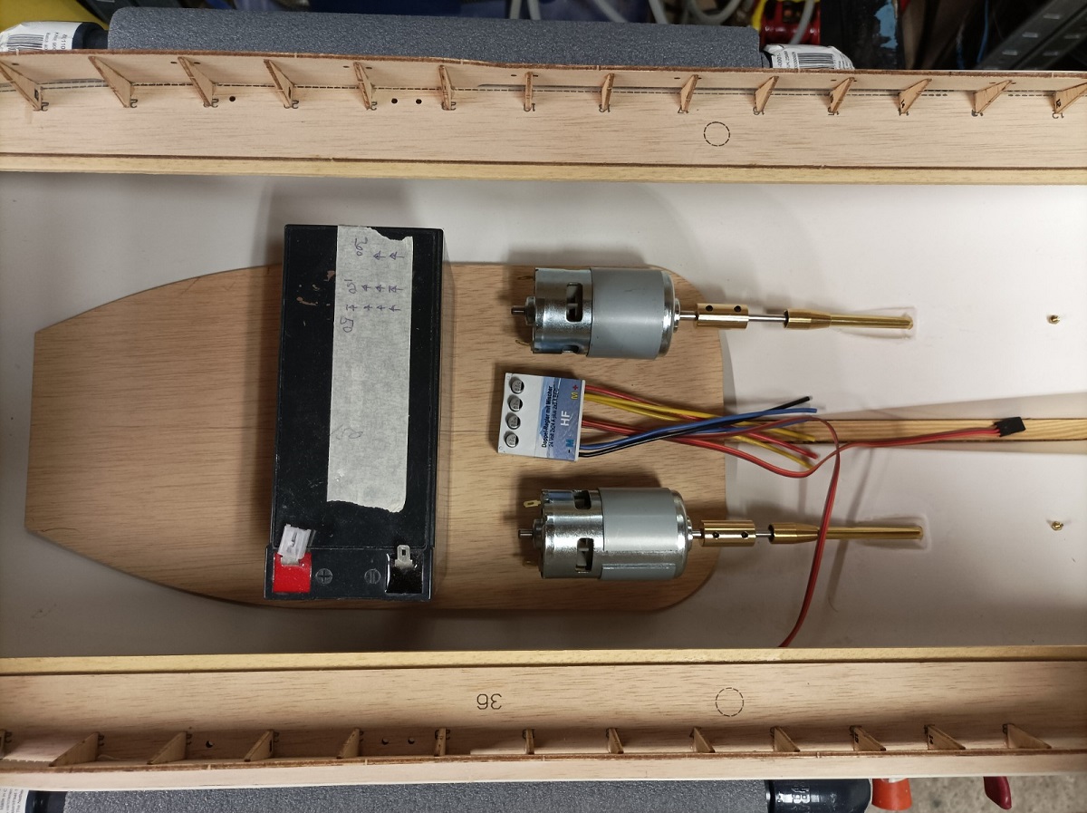

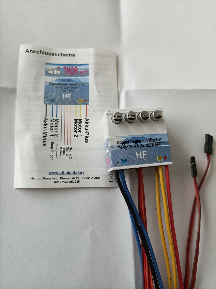

Motoren (MJJ 775 DC-motor 12 V, 10.000 tpm, kogellagers, 150Watt) Schroefassen ( Raboesch onderhoudsarm serie 301 nr. 301-22) en vaarregelaar (CTI THOR24HF-2 Vaar-Rijregelaar 2x24Amp 6-24V VSA V-MIX) zijn binnen, nu nog wachten op de nieuwe zender FlySky i6. Flysky ontvangers heb ik nog 6 en 10 kanaals. (Mijn oude had ik met de vorige bouw van de Amsterdam mee verkocht.) Ik ga net als bij de Amsterdam een aluminium plaat als spant op maat maken. Daar komen de motoren op geschroefd, en met de vaste koppelingen is dat een zeer stil lopend geheel, met die Cti vaarregelaar. Verder heb ik nog maar 1 oude loodaccu 12V. (Amsterdam had er 2) Jammer dat het niet tussen de motoren past, dus maar dwars ervoor.
Bijlagen
    290,2 KB · Weergaven: 368
    224,1 KB · Weergaven: 313
Ben eigenlijk wel benieuwd hoe die regelaar werkt, of beter verwoord, hoe je de regelaar combineert met je roerservo. Kan haast niet anders dan met een Y-kabeltje op een van de ontvangeruitgangen naar de regelaar. Maar dat leert de tijd. En vergeet de ventilatiesleuven in het motorspant niet. Succes verder met de inbouw. Gr. Klaas.
Hallo Albert,
Zie dat je al met je SMIT NEDERLAND bezig ben, ziet er goed uit met de veranderingen….:)
Klopt van de bakboord trapleuning wat je schrijft dat deze niet helemaal goed was op je model.
Deze is later op de 1800's vanaf het bordes tot het dek aan de verschansing kant weggehaald omdat deze vaak door de sleepkabel beschadigt/omver getrokken werd.
De reling kant tot het dek bij de sleeplier is wel blijven staan, ook bij de andere 1800's.
De groene plankjes zijn later ook verwijderd.

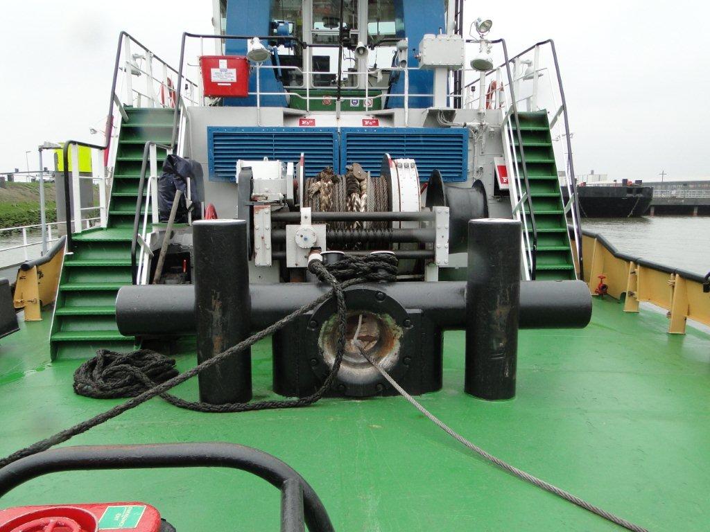

Zie hieronder de toelichting die ik erover heb gekregen:
"Naast de bakboordtrap/bordes staat ijzerwerk waarop deze planken waren gestapeld.
Foto's hiervan zijn gemaakt in het begin toen ze nieuw waren.
Er kreeg ineens iemand het idee dat de mast niet meer naar dek mocht zakken en zo met een ladder er tegen de lampen kon vernieuwen en natuurlijk weer dat gekke soppen van de mast
Ze kwamen toen op het idee om deze beugels te maken en met de planken een steiger te maken op alle boten om zo bij de mast te komen dat heeft 2 maanden geduurd en het werd niet meer gebruikt
We lieten toen de mast weer gewoon naar het dek zakken op de winch en een keuken trapje er bij zo konden we alles doen."
Wat de inhoud van de zwarte zak (blauw) betreft die daar later op is gekomen op de plek van deze plankjes, daar zat een reddingsvlot in
Een aantal jaren geleden zijn de 1800 klasse naar de binnenvaart klasse gebracht en daar moesten ze een vlot hebben het werd toen zo gedaan als ze weer onder klasse moesten wat nu weer gebeurd behoefd deze niet helemaal verbouwd te worden en voor de binnenvaart moest een 2 systemen roer bediening op komen.

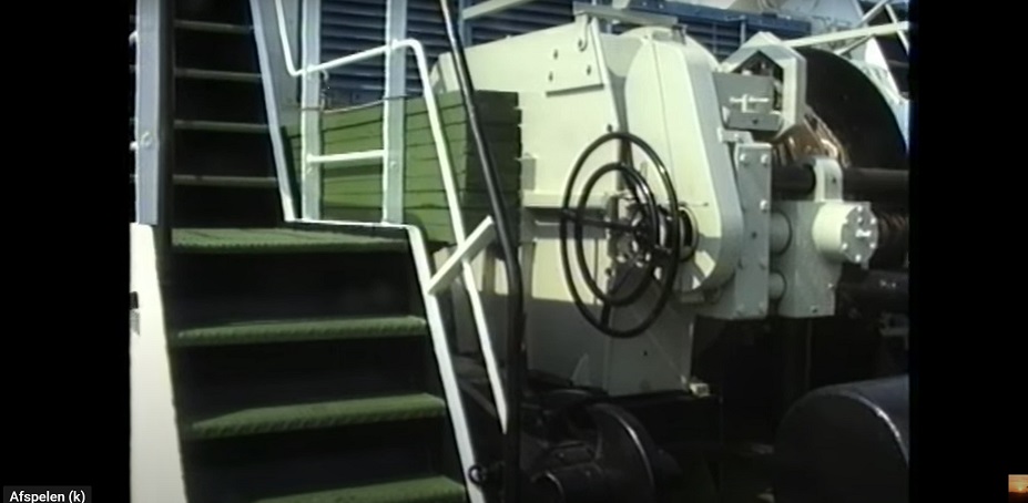

Hallo Albert,
Zie dat je al met je smit nederland bezig ben….
Klopt van de bakboord trapleuning wat je schrijft dat deze niet goed was.Bekijk bijlage 496533 Bekijk bijlage 496533
Deze is aan de verschansing kant weggehaald omdat deze vaak door de sleepkabel omver getrokken werd.
De kant bij de sleeplier is blijven staan.
De groene plankjes zijn later ook verwijderd...

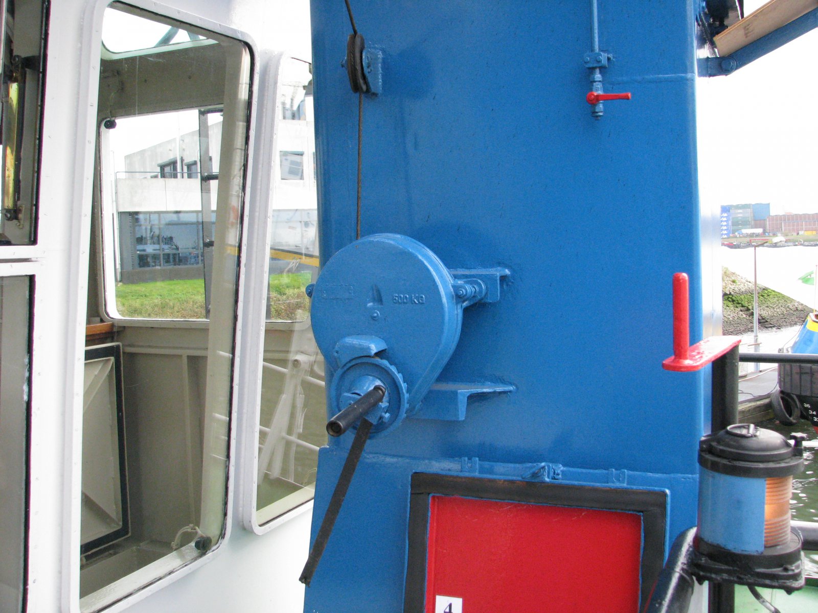

Heb een vraagje over de foto die je gepost heb op modelbouwforum, van welke SMIT 1800 is deze?
Groetjes: Hans
Hans, ik dacht de Smit Nederland, het handwiel (weet de naam niet) aan de zijkant van de winch is bij de Zweden en Finland blauw van kleur. Maar die trapleuning is bij alle 1800's hetzelfde zover ik kon zien.

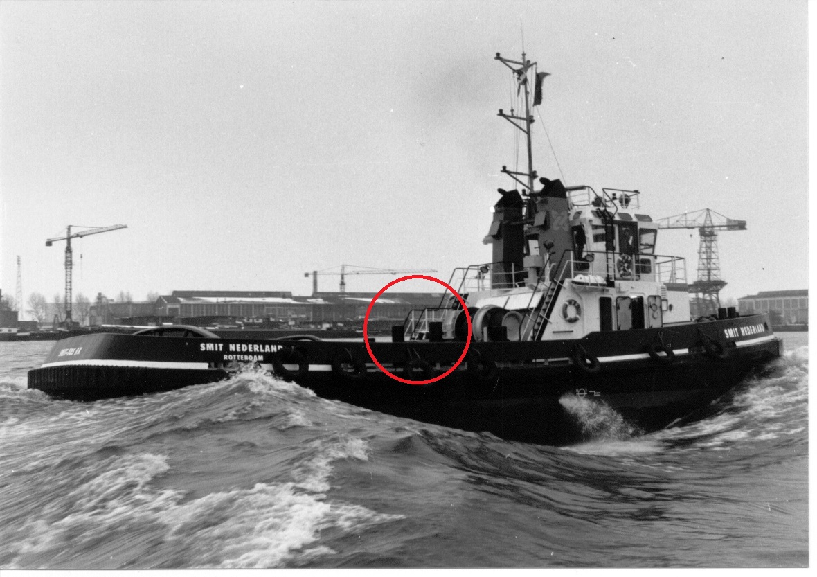

Hallo Albert,
op deze foto's is het met de reling die later verandert is goed te zien.
Wat betreft de kleuren zijn deze vaker verschillend geweest op de 1800's...
Had een vermoeden waar deze foto misschien vandaan kon komen en het klopte ook, is een foto gemaakt van de video een dagje varen met de SMIT RUSLAND 1998...

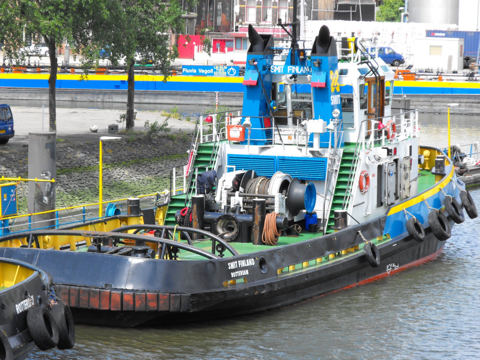

Nog even een tip:
Op de SMIT BELGIE, DENEMARKEN, DUITSLAND, FINLAND, FRANKRIJK, IERLAND, RUSLAND zit de winch voor de verlichtingsmast op binnenkant van de linker schoorsteen, bij de SMIT NEDERLAND, ZWEDEN zit deze echter op de rechterschoorsteen !
SMIT ZWEDEN en SMIT NEDERLAND
groetjes: Hans
