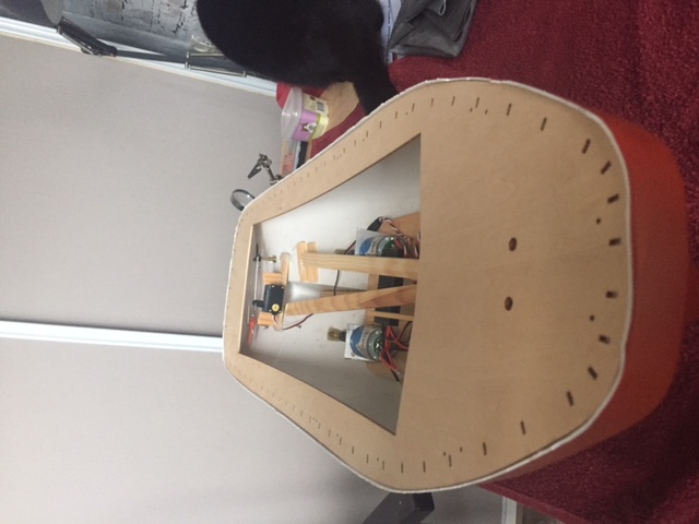

ik ben al weer te lang niet bezig geweest met de bouw. de bouw licht momenteel weer te lang stil en dat komt voornamelijk dat ik eerst drie weken naar Sardinië was en daarna bijna elke dag wel aan het werk was. momenteel is er nog steeds geen standaard aanwezig, maar het ontwerp staat wel op mijn laptop. binnenkort maar eens kijken hoe en wat.
ik heb ook contact opgenomen met een van de clubleden hier in Ermelo. en hoewel het nog niet zeker is ga ik misschien zaterdag met hem aan de bak o het dek in de Nederland te leggen. want hoe hard ik ook mijn best doe, die bolling krijg ik maar niet in het dek. ik hoop dat met te kunnen oplossen. mocht dat lukken dan weet ik weer wat met te doen zal staan. ik ga dan eerst alles tussen het dek en de romp waterdicht maken met de 2c lijm. dan ga ik dat netjes opschuren dat we de lijm niet meer zullen zien. als dat gelukt is proberen we door te gaan met het dek mooi groen te maken. dus eerst grond verf en opschuren tot het mooi glad is. mocht klaar zijn dan ga ik de rand om de boot maken en ook die mooi opschuren en geel van binnen en zwart van buiten.
maar genoeg over dit. nu een het technische deel ik ben bezig met de motoren af te stellen maar dat kan pas weer als hij te water gaat en dat gaat pas gebeuren met dek en rand eromheen.
momenteel staan de motoren vooruit om zo'n 25 a 30%van maximale kracht, achteruit ligt dat ergens rond de 15%

Hallo Wolter. Leuk dat je weer verder gaat. Lees je verslag met aanbevelingen nog eens goed door. Haal eerst de overbodige rand van de romp, lijm dan het dek in de romp en zet daarna het balkje onder het voordek. Ik heb het al eens een keer uitgebreid voor je opgeschreven. Dat is wel de manier waarop ik het zou doen, maar ongetwijfeld zijn er ook andere manieren. Zorg wel dat bij het uitharden van de lijm de romp goed recht gehouden wordt. Zit het dek eenmaal vast dan wordt de romp een soort doos, die niet meer te vervormen is. Succes ermee en laat je vorderingen zien. Gr. Klaas.

Ik kwam er helaas later achter dat ik deze rand er simpeler af kon halen maar eerst heb ik gewoon om de zoveel centimeter een rechte lijn naar beneden gesneden en dan het vlapje omgevouwen en zo eraf gehaald. Helaas heb ik me wel meerdere keren gesneden aan het plastic. En zo ben ik anders gaan denken. Alleen de voorste rand is mooi glad omdat ik die in een lijn gesneden heb. Zodra het dek er mooi in vast licht dan ga ik eerst de kleinere overtollige randen wegsnijden en schuren. Daarna ga ik verder bezig met de zeeg ik het dek. Momenteel gaat alles steeds beter en ik verwacht ook wel een beetje resultaat.

Beste Wolter , even een hint , eerst de dekrand er op plaatsen alvorens te schilderen .
Als je eerst schildert kleef je de dekrand op de verf ipv op het hout .

Momenteel is grotendeels van het overtollige stuk rand van de romp verwijderd en dit moet ik nog gedeeltelijk opschuren. Vanaf nu ga ik proberen de zondag voor de hobby te gebruiken. S’ochtends van 10-12 varen en de rest van de dat of de Carina renoveren of de Smit verder bouwen.

Wolter, Het dek kon koud in vorm worden gedrukt en gelijmd. Moeten het deel dat in de romp de gaten voor de verschansingsteunen nog worden gezaagd? Gaat het best voordat je het dek in de romp lijmt. Het losse dek kun je de versterkingsstrips onder lijmen. Zorg wel dat het losse en vaste dek goed op elkaar aansluiten en dat tijdens het drogen of uitharden van de lijm de romp mooi recht staat of ligt. Zo voorkom je dat er een "slag" in komt. Doordat ik niet goed heb opgelet is mijn verschansing een paar mm te hoog geworden. Is veroorzaakt omdat ik de steunen niet in het dek heb ingelaten. Als verschansing heb ik styreen plaat gebruikt. Vond het BB triplex te ruw en moeilijk te buigen. Styreen met kopspelden en CA-lijm gefixeerd en de naad dichtgesmeerd met Bison Kombipower. De bovenrand afgewerkt met in de lengte open gesneden draadisolatie. Succes ermee! Gr. Klaas.
