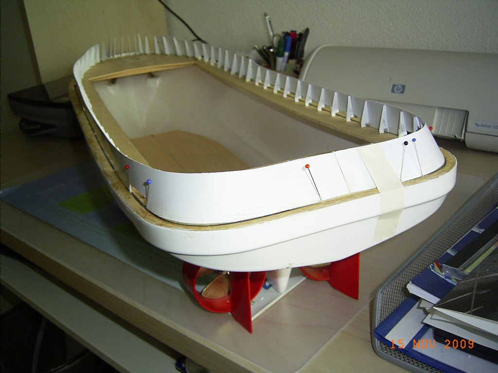

Wolter, Troost je. Begon aan mijn model in 2009 en kon het volgende jaar varen. Maar nog steeds is ze niet af. Heb er geen bouwverslag van bij gehouden, maar wel foto's gemaakt. Hieronder een plaatje van het monteren van de verschansing. Daarbij zie je gelijk welke fout ik heb gemaakt. De steunen zijn niet ingelaten in het dek, waardoor de verschansing te hoog is geworden. Viel me pas op bij het monteren van de voorbolders. Heb toen besloten om het maar zo te laten. Voor de Smit Finland klopt de verhoogde verschansing voorop ook niet. Zoals je ziet zitten er nog enkele roeren achter de straalbuizen. Vond het een uitdaging om zelf een paar kunststof Becker-roeren te maken. Moet nog een aantal ontluchters aan dek zetten. Dat zijn die pijpjes met het dwarse ronde deel erin achter de verschansing. Maar het knutselen aan deze boot geeft na negen jaar nog steeds plezier en voldoening. Gr. Klaas.

Ha Klaas het enige wat ik opmerk is dat uw verschansing aan de zijkanten aan de bovenkant te ver naar buiten staan. Kan dit kloppen of us dat wat u bedoeld?

Wolter, Wanneer je de geverfde lijmvlakken dof schuurt, mag het geen probleem geven om daar iets tegen te lijmen. Wel de verf eerst goed uit alten harden. Mijn verschansing staat inderdaad een beetje rond (naar buiten). Wat ik bedoelde met de steunen is dat ik de in het dek te lijmen delen (3 à 4 mm) op het dek heb gelijmd in plaats van deze in te laten. Daarmee was de verschansing lager geworden. Op bijgaande foto beter te zien. Concentreer je eerst op natuurkunde (vond ik trouwens een leuk vak) als dat meer tijd vergt. En probeer bij dat vak te begrijpen waar het om gaat. Je beseft het niet altijd, maar het dagelijkse leven (en ook modelbouw) heeft veel met natuurkunde te maken. Denk maar aan de wet van Archimedes en het ballasten van je scheepjes. Succes verder met de studie en het bouwen. Gr. Klaas.

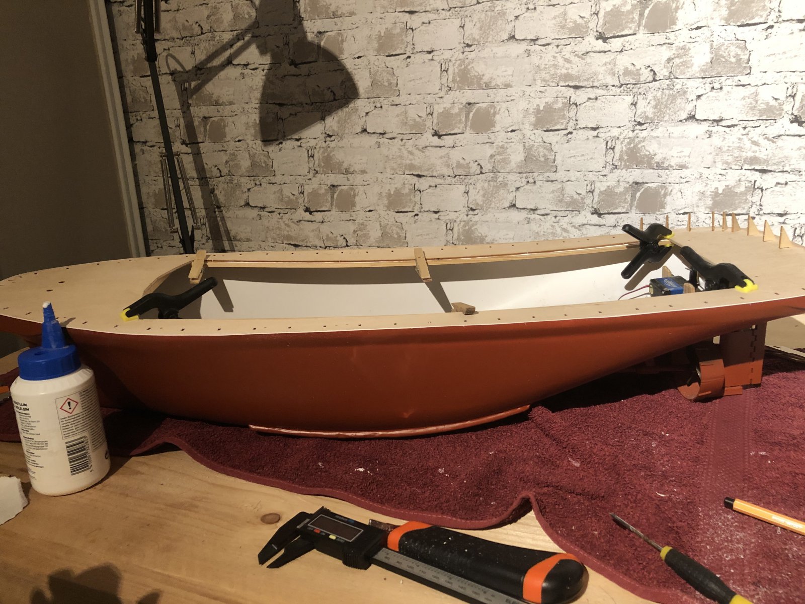

Ik heb gister weet wat geknutseld, zo heb ik de kunststof romp nog verder gelijk gesneden aan de romp en verder nog bij geschuurd. Hier en daar nog wat houtlijm tussen de kiertje gedrukt om er zeker van te zijn dat daar geen lekken komen. (Hopelijk) ook heb ik nog even alle schotjes voor de verschansing opgezocht dit was nog een dingetje. Ik dacht alles op maat gesorteerd te hebben maar het scheelde steeds een paar Mm. Dus dit op de tekening gelegd en genummerd.
Ik merk trouwens dat de hulp stukjes voor het lijmen van de verschansing te groot (breed en hoog) zijn. Dit ga ik dus onder anderen vandaag nog proberen te regelen en in te spuiten met een primer. (Het hele dek in de primer)
Voordat ik her dek in de primer zet ga ik die kleine schotjes in het dek zetten (niet vast) zodat ze meteen van alle kanten een primer hebben en dat ik alles ertussen nog lekker simpel kan opschuren.
En als laatste heb ik het plateau waar het stuurhuis op komt te staan ook ingelijmd.

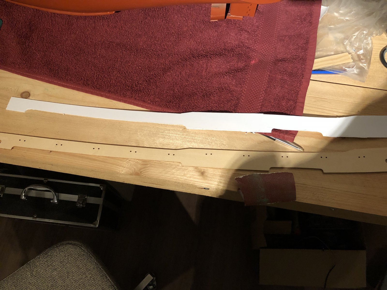

Vandaag is mijn polystyrenen plaat van 1x1000x600mm binnen gekomen.
In de tussentijd dat ik heb moeten wachten heb ik geprobeerd om hieruit de verschansing te maken. Hier heb je een foto om te zien wat het geworden is. En ik moet eerlijk zijn ik vind het niet echt netjes en ik ben er niet trots op. Dus dit stuk daar kan ik later nog de hulpstukken uit snijden. Maar eerst een vraag voor de gene die ook onderdelen oversnijden. Hoe jan ik dit nog netter doen en hoe kan ik die rondingen mooier maken? Of het belangrijkste hoe blijft alles op zijn plaats? Tips hierover zijn welkom
