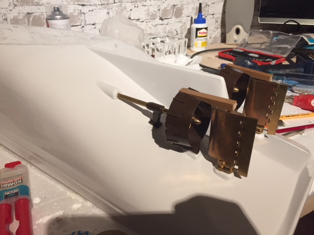

Nu het volgende mijn servo die kan dus mijn ene roer niet laten sturen omdat hij gewoon te strak zit als ik heb losser zet dan stuurt het hele mechanisme mee. Dus dat ga ik kijken of ik dat moet vast plakken.
Als het roer "te strak" zit, is het dus niet 100% correct uitgelijnd.
Ik zeg in zo'n geval: "Niet goed = opnieuw!"
Losmaken en EXACT alle draaipunten uitlijnen.
Da's een precisieklus.
Geen haastwerk.
Doe je het niet goed, blijf je straks met een haperend roer zitten waar je misschien niet meer bij kunt. En het leuke van dit model is juist dat het zo vreselijk wendbaar is.
Beide roeren moeten makkelijk met één standaard-servo bediend kunnen worden.
