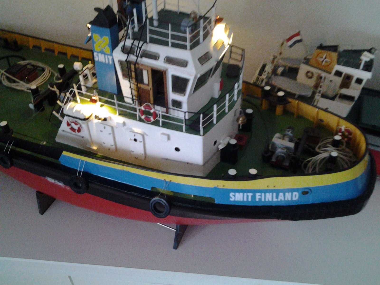

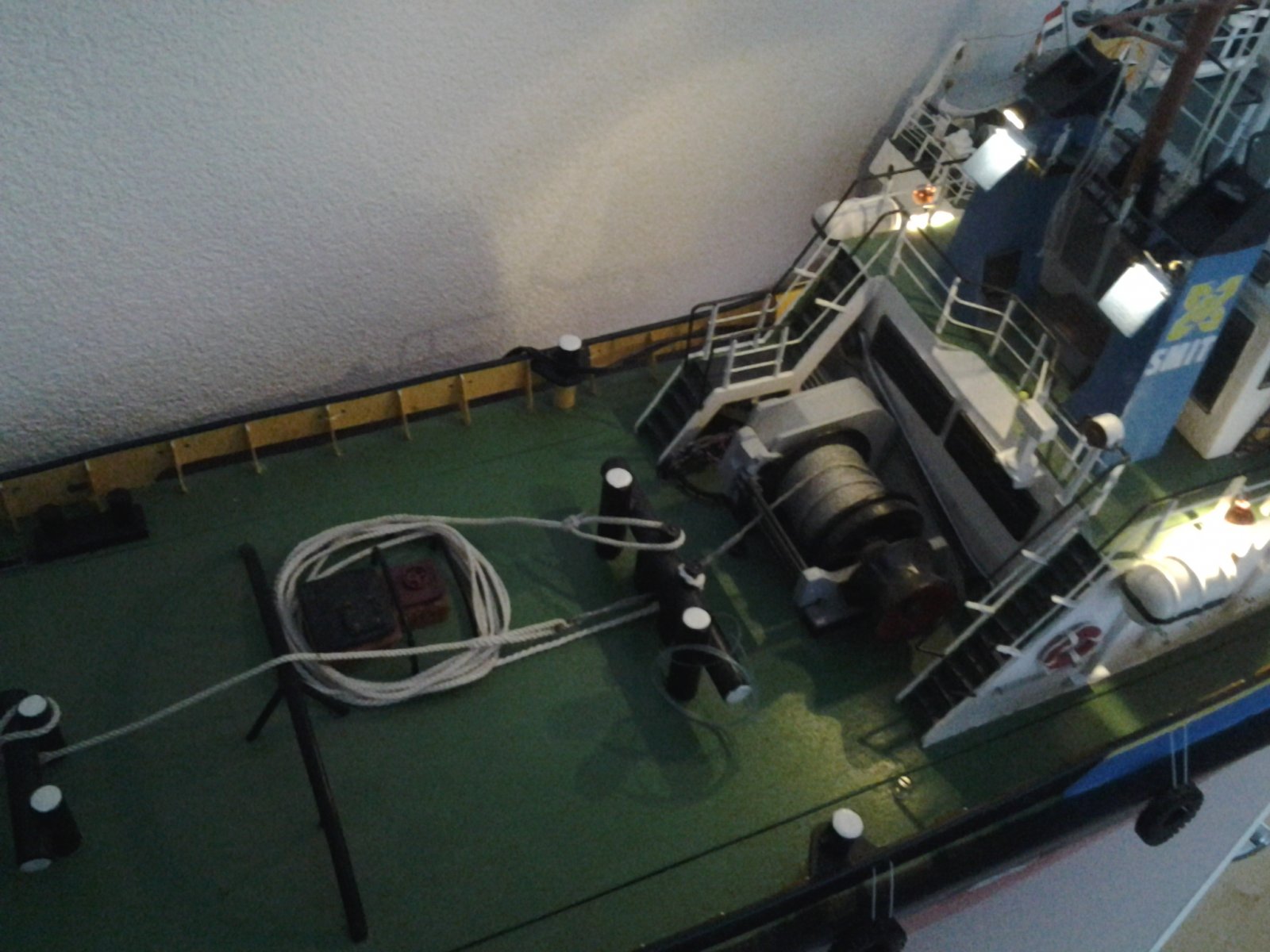

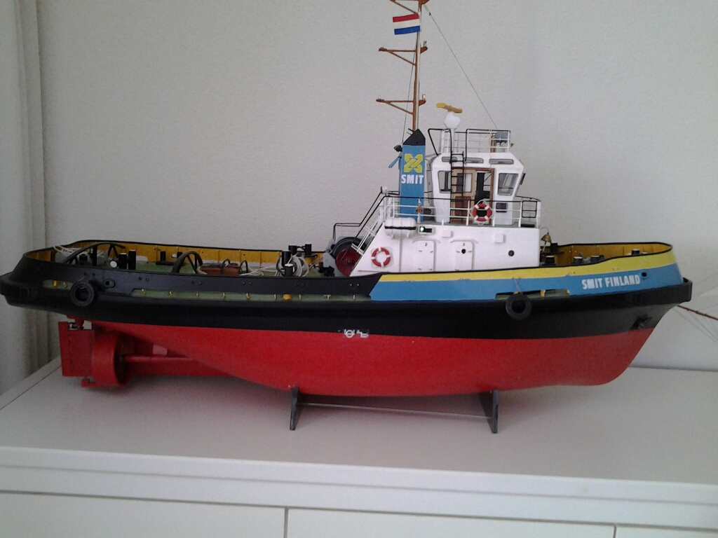

Hier een paar plaatjes Wolter. Heb de lampen gemaakt van 3 mm Led-kerstverlichting op batterijen. Als lamphuis heb ik er een stukje alu pijp (4 mm binnenwerks) om geschoven. Met een saté prikker erin kun je met een Stanleymes de lichtopening uitsnijden. De deklampen heb ik gemaakt van een soort plastic onderlegplaten voor bloempotten. Klein bolletje afzagen voor een lamp. eerst een 3 mm gaatje in boren. Bij de bel voor aan de opbouw zit er nog een extra randje aan. Voor de foto's komt er teveel licht uit de leds, maar het ziet er zeer natuurgetrouw uit. Gr.Klaas.
