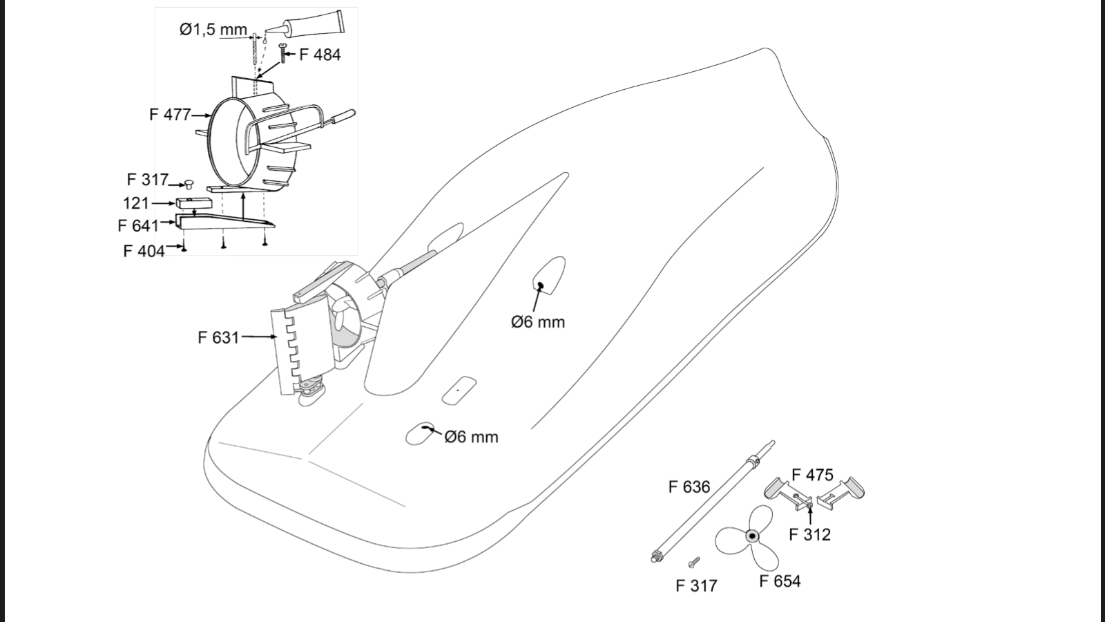

En kan iemand mij iets vertellen over het inbouwen van de schroefassen en roeren?
Ik ga misschien toch overwegen om het zelf te doen ik ben alleen bang dat ik het gigantisch zal gaan verpesten.
En aangezien ik momenteel alleen nog maar een zeilbot heb die varend is zal ik graag willen dat ik met deze boot het water op kan al is hij nog kaal.
Dan kan ik er een beetje mee uitproberen wat goed ligt kwa diepte enzo.
Even terugkijken Wolter. Daar heb ik beschreven hoe je de straalbuizen en roeren kunt plaatsen. Je weet waar de assen uit de romp komen. Boor daar een gaatje met dezelfde diameter als de schroefas. De roeren staan midden achter de straalbuizen. De afstand hart-hart roerkoningen is dus ook de afstand hart-hart straalbuizen. De afstand tussen de roerkoning en de achterkant van de straalbuis wordt bepaald door de roerhak. Bij mij zit de roerhak met 2 M-2 boutjes aan de straalbuis geschroefd. Zo weet je dus ook hoe hoog de straalbuizen moeten komen. Met die gegevens moet het mogelijk zijn om de plaats van de straalbuizen t.o.v. de romp te bepalen. Ga niet zonder meer van de afstanden op de tekening uit. Meet het allemaal uit en zet het op papier. Leg om te meten de romp met de kiel naar boven en de waterlijn horizontaal. In de straalbuizen zet je kartonnen of houten schijven, waarop het hart is afgetekend. Later boor je in het hart een gat met de diameter van de schroefas. Zo kun je de schroefaskokers in de goede positie vastlijmen. Dan pas de gaten in de romp opboren of uitvijlen op maat voor de askokers. Neem alle tijd om dit precies uit te voeren. Niets zo frusterend dan tot de ontdekking te komen dat de boel scheef en vastgelijmd zit. De roeren moeten soepel kunnen draaien. De lengte van de schroefaskokers en assen zul je waarschijnlijk aan moeten passen. Zet er een dubbele kruiskoppeling tussen. Met de motoren kun je in de lengterichting wel iets schuiven. In mijn boot past er precies een 12V 7 Ah accu tussen. Zie foto. De motoren die ik gebruik zijn te koop bij RC-point en Hobbieplaza. Kijk maar wie de goedkoopste is. Gr. Klaas.
http://www.rc-point.nl/index.php?action=article&aid=69112&lang=nl
http://www.hobbieplaza.nl/shop/index.php?main_page=product_info&cPath=65_70&products_id=186
Oke deze informatie moet ik even onthouden. Ik ga nu even een paar vragen stellen over wat je hier hebt beschreven.
U hebt staan de afstand hart-hart roerkoningen is dus ook de afstand hart-hart straalbuizen. Wat bedoeld u met hart-hart? Dan als volgende wat is de roerhak? En bij mij hebben de straalbuizen2 uitstekende gedeelten om aan de bodem en aan de kiel vast te maken dan heb ik er ook nog een deel waar een stukje hout in moest daar komt als het goed is de onderkant van mijn roer in.
Maar ik snap alleen niet wat u dus bedoeld met hart-hart en de roerhakdie u dus met 2 m2 boutjes vast maakt. Kunt u daar iets van foto's van sturen.
En weet u wat voor een spul ik nodig heb op uiteindelijk de gaten van de assen dicht en vast te maken.wat voor lijm of juis iets heel anders.
In ieder geval heel erg bedankt ik er dit weekend even rustig er voor zitten. En kijken if ik het zelf aan durf.
Hart roerkoning en hart straalbuis is het midden en dan in het verticale vlak. Hart-hart is van het midden van de linker naar het midden van de rechter.
De roerhak(F641) is het verlengstuk achter de straalbuis, die ik van kunststof heb gemaakt en aan de straalbuis heb geschroefd.
De uitstekende delen aan de straalbuizen kun je op maat afzagen en tegen de romp lijmen. Zelf heb ik ter plaatse sleuven in de romp gemaakt en daar de uitstekende gedeelten door gestoken. Aan de binnenkant vastgelijmd met 2 C-lijm. Daar lijm je ook de schroefaskokers mee in de romp en de uithouders (F475) tussen romp en askokers. Hopelijk is het zo wat duidelijker. Gr. Klaas.

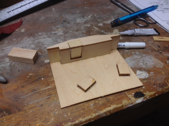

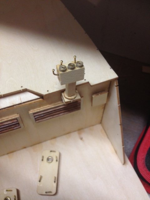

Hallo iedereen ik ben dit weekend voornamelijk bezig geweest met het in de grondverf zetten van de stuurhut en het afhaalbare dek.
Ik heb gister avond alvast de stuurhut wit gemmakt met ok verf.
En aangezien ik in het begin de vloer beschadigd heb van de stuurhut. Heb ik nesloten om er laminaat in te leggen (hele dunne kleine plankjes) daarmee ga ik ook nog proberen plinten te maken. En heel misschien nog het een en ander bekleden wat niet zo mooi geworden is.
Hebben jullie enig idee of de action blanke lak heeft en of ik dat kan gebruiken. Voor de kleine bruine latjes.
Dat lakken wil ik vrijdag gaan doen. Vanavond en morgen nog een 2e en 3e laag verf erover heen.
Groeten wolter
