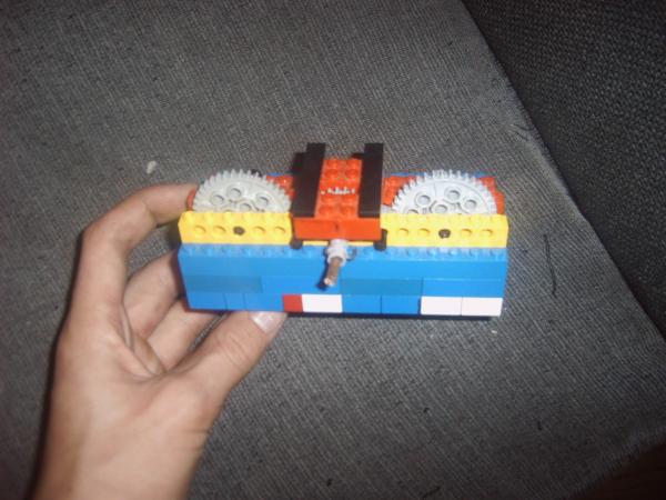

en hier mij motor meganisme van lego techink

Mag ik je dit heel verschrikkelijk afraden? Op zich is het principe goed: één motor met een klein tandwiel waarmee je via een groot tandwiel je motoren aandrijft, maar Lego is daar NIET geschikt voor.
Te zwak, als je eens een keer snel achteruit moet slaan dan vliegen de tanden van de tandwielen door de romp heen. Bovendien zit er teveel speling op de tandwielen. Hier ga je spijt van krijgen. Beter is iemand die een beetje verstand heeft van metaaltechniek een vertraging te laten bouwen, met behulp van bijvoorbeeld tandwielen van Conrad. Of je model aandrijven met twee motoren.

Ik moet Roel toch wel gelijk geven hoor!
De Smit Rotterdam is niet de eerste de beste. Er kan behoorlijk veel vermogen op de assen komen om haar goed te laten trekken.
Wanneer dit overgebracht wordt op de tandwielen zullen die dat niet leuk gaan vinden. De tanden kunnen afbreken of je constructie zou uit elkaar kunnen breken. Ook de speling is een punt van zorg. Deze speling geeft een hele erge bak herrie!
Inderdaad: je zit op de juiste weg, alleen is de keuze van het materiaal niet geweldig.
Zoals Roel al aangaf: probeer eens metalen tandwielen. Wel stevige tandwielen nemen, niet uit bijvoorbeeld een klok of zo.
Je zou bijvoorbeeld eens bij Conrad kunnen kijken. Typ dan "tandwiel" in het zoekvenster en dan krijg je vele tientallen tandwielen.
Wanneer je verschillende tandwielen kiest moet je er wel voor zorgen dat ze hetzelfde Moduul hebben!

Wanneer ik dit in een rekenblad zet (gekregen van Lex) krijg ik een benodigd modelvermogen (bij een rendement van 65%) van ongeveer 55 Watt. Dat is dus ongeveer 25 tot 30 Watt per motor.
Je zou dus op zoek moeten naar motoren van dit vermogen.
(Je Lego motortje met overbrenging zou niet werken, als ik de bovenstaande vermogens zie.)

maar als je dat lego gebeuren gaat gebruiken, dan hoef je maar 1 motor, maar echt... ik raad dit ook echt af

Joost: 1 keer gasgeven met die motoren en je model in het water en de tanden van je Lego-systeem vliegen door je romp heen.
Ongeveer het zelfde als de motor van een Mercedes Actros truck in een Fiat Punto proppen en verwachten dat er niets kapot gaat.
We proberen je te helpen en te voorkomen dat je dezelfde stomme fouten maakt als wij vroeger... Fouten die geld kosten.
Inderdaad, 2 van die torpedo 800 motoren zouden het aan kunnen.
Vermogen is voldoende en het toerental is niet te hoog.
Let op! D'r zijn nog meer merken en types, ik heb Conrad alleen maar aangegeven om wat te zoeken.
En zoals Roel ook al zei: je tandwielen (en de er omheen gebouwde Lego constructie) zullen het niet fijn vinden wanneer er zoveel kracht op wordt uitgeoefend.

gebruik die lego tandwielen aub niet ik spreek uit ervaring!
(neej ik heb geen boot met lego gemaakt maar wel eens iets met een schroef en bla bla bla )
niet doen!
