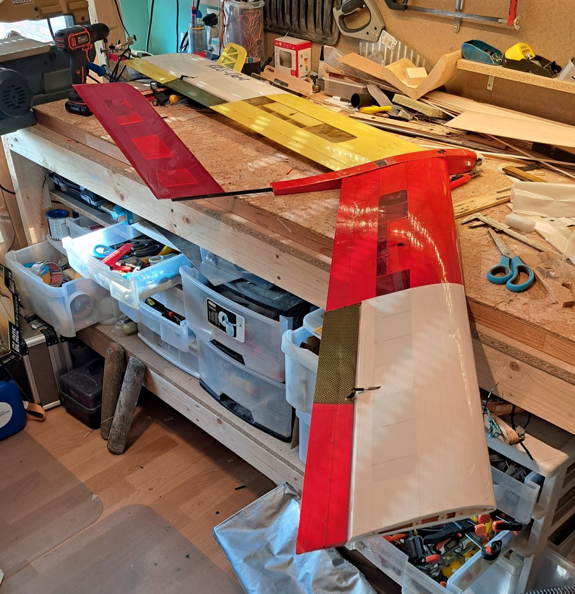

Ik zal morgen een kort filmpje maken om te laten zien waarom de originele winglets mij niet bevallen
Met staart lijkt me beter vliegen dan met winglets. Ik heb met beide configuraties heel veel vlieguurtjes ervaring. Met staart lijkt me stabieler vliegen, maar ik geef graag het woord aan Justus :). Mijn Batwing van Vogelfly (Lindinger en Modellbauservice.com) heeft oortjes en vliegt ook prima, maar wat meer zoekend.

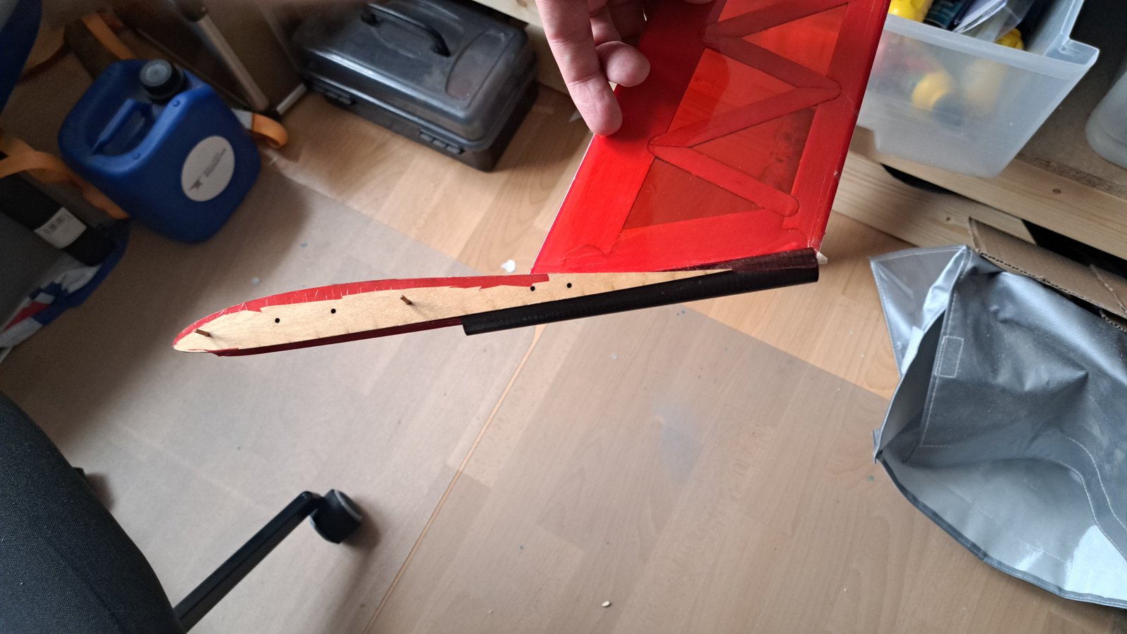

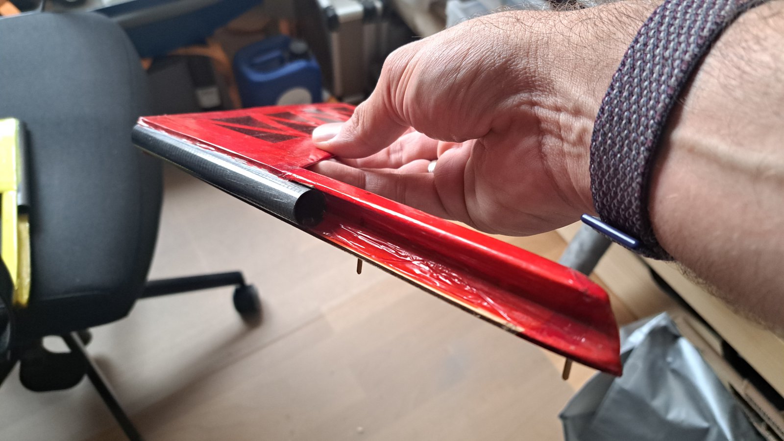

Hier dus in beeld wat mij tegen staat aan de winglets:
Ik krijg ze met geen mogelijkheid recht, heb met foliebout vanalles geprobeerd maar die tordering blijft terug komen. Ik berg ze op tussen 2 dikke platen hout om ze recht te houden maar wat ik ook doe: op de vleugel torderen ze weer terug.
Ze hebben het beide en niet gelijk, dus de kromme links heft die van rechts niet op:confused:
Daarnaast zijn ze extreem licht gemaakt om overduidelijke reden: minimaal gewicht op de uiteindes en minimaal gewicht ver achter het cg.
Maar je kan mij niet vertellen dat dit in de vlucht niet alle kanten op flappert:(
Ik heb geen flutter gemerkt tijdens vluchten maar de eerlijkheid gebied mij te zeggen dat ik, met deze flappers in mijn achterhoofd, ook niet sneller durf te vliegen.
Het doel van die dingen is richting-stabiliteit geven maar als ik er tegen blaas vervormen ze al.

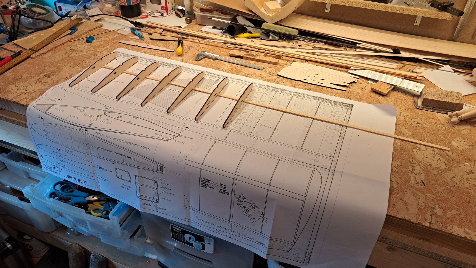

Terug op het onderwerp: @Peter Den , zoals afgesproken maak ik er in ieder geval 1 helemaal volgens tekening
De tekening verteld hier niet of de servo's in de romp of in de vleugel 'horen'. Ik overweeg de eerste want het rompje is groot genoeg maar ik heb wel servoplankjes getekent dus totdat ik ga lijmen kan ik nog een paar keer van plan veranderen:hammer::rofl:
In het origeneel horen de servos in de romp: ik doe dit zelf dus nooit.
Het origineel geeft ook een vrij ingenieuze mechanische mixer door middel van de 2 servo's en een driehoekig 'bemiddelaar 'stukje.
Alhoewel slim (voor die tijd) dit zou ik zeker niet doen: gewoon delta mixen.
Ik zie ''tot mijn genoegen'' dat je de eerste stappen al gezet hebt :).!
